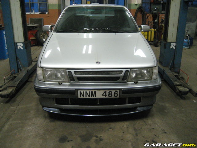

https://www1.garaget.org/gallery/archive/16626/550978_45dxzt.jpg
nya frontläppen på plats
DUNK DUNK

22 januari 2009
Ser kanon bra ut smile Lycka till--
Allt går bara man vill =)
SRD
22 januari 2009
Tackar så mycket big_smile

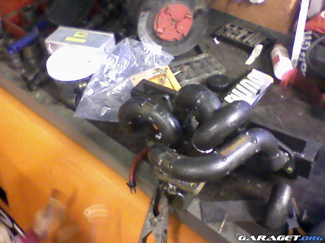

nu håller jag på att ta fram ett nytt grenrör för saab ett så kallat splitpuls grenrör
https://www1.garaget.org/gallery/archive/16626/561353_b3y9hk.jpg
https://www1.garaget.org/gallery/archive/16626/561354_qqkth4.jpg
https://www1.garaget.org/gallery/archive/16626/561356_3fol5z.jpg
https://www1.garaget.org/gallery/archive/16626/561357_t6wq66.jpg

https://www1.garaget.org/gallery/archive/16626/568860_j2gesy.jpg
nya grenröret
https://www1.garaget.org/gallery/archive/16626/568864_kbggoc.jpg
Tycker det blev riktigt bra
https://www1.garaget.org/gallery/archive/16626/568866_ulflia.jpg
Fy fan vad det såg ut
