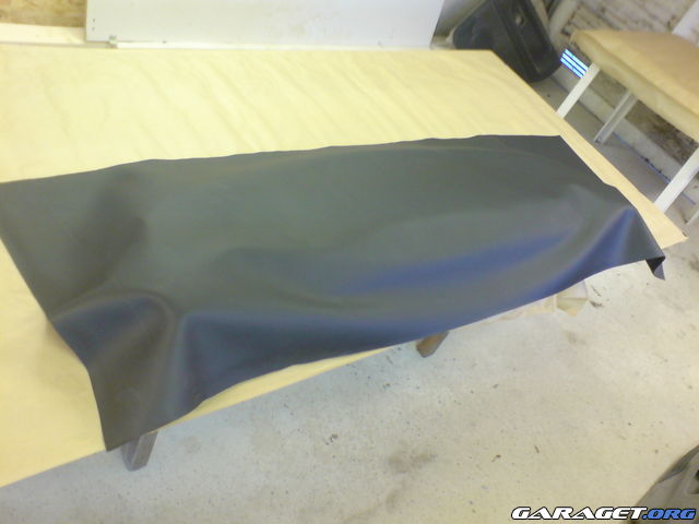

update
tjenare:D

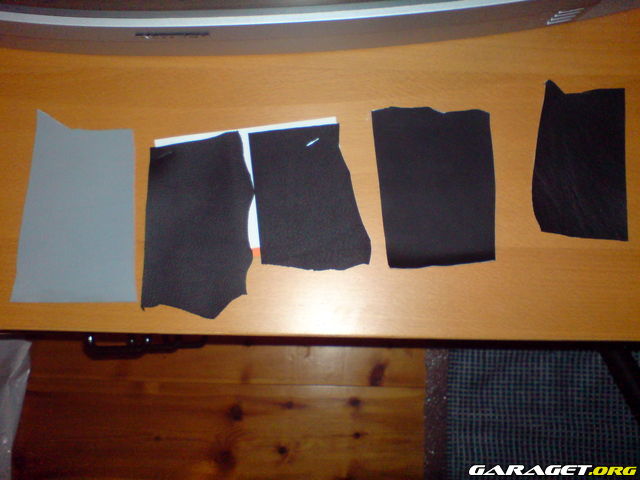

idag fick jag hem vinyl prover som jag bestälde förra veckan så nu har jag valt vilken vinyl jag ska klä med. men det håller jag hemligt tills jag får hem den.
https://www1.garaget.org/gallery/archive/65887/560047_f2xnm0.jpg
vinyl proverna
det va allt för idag.
//mackan

vinyl e ju bra smile va ska du använda för lim ?tongue
jag köpte fastbond 30. sett att det är många som andvänder det så jag hoppas att det är bra:D

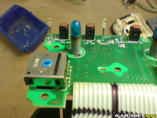

igår var jag och hämtade ut ett paket hos DHL. det va min vinyl som hade kommit. och sen så fick jag bytt lamporna i instrument huset till blåa med. det va det jag gjorde igår.
https://www1.garaget.org/gallery/archive/65887/563757_y8l297.jpg
bytt till blåa lampor. ska köpa lampor till dom dikitala visarna med.

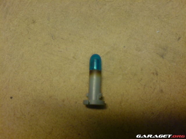

Update
tja fick pillat lite idag.
fick loss fläktreglaget för att kolla vad det var för lampor i.
https://www1.garaget.org/gallery/archive/65887/566467_e1rxp1.jpg
va inte så svårt när man visste hur man skulle göra.
https://www1.garaget.org/gallery/archive/65887/566472_48rczm.jpg
så här såg lamporna ut.
https://www1.garaget.org/gallery/archive/65887/566474_87ypsw.jpg
någon som vet vart man kan köpa dessa.

jag köpte nya på volvo wink
bil intreserad anläggare
467 Inlägg
10 februari 2009
mitt problem är att jag vill ha blåa. nån som vet om det finns eller jag måste lösa det på annat sätt.
//mackan
Bilar, datorer och hundar
187 Inlägg
10 februari 2009
då får du nog ta till dioder
1 964 Inlägg
10 februari 2009
ta fick ta dioder och löda in i min wink
467 Inlägg
10 februari 2009
okej då får jag komma på hur jag ska göra det:D
//mackan

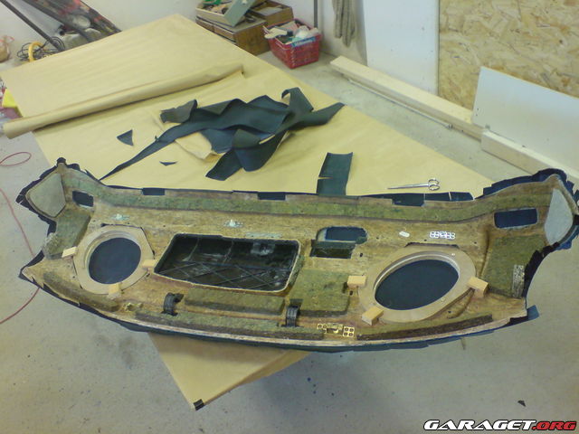

Update

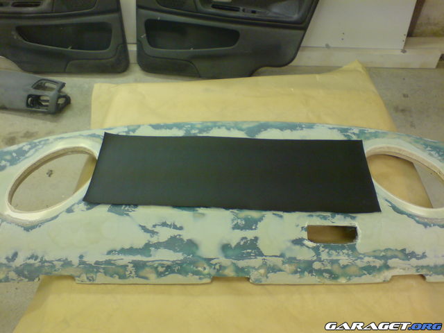

Tja då va det dax för lite update igen. har gjort klart hatthylan och monterat den i bilen.
https://www1.garaget.org/gallery/archive/65887/571446_irjixm.jpg
la ut en liten bit bara för att kolla lite:D
https://www1.garaget.org/gallery/archive/65887/571450_c1cwqc.jpg

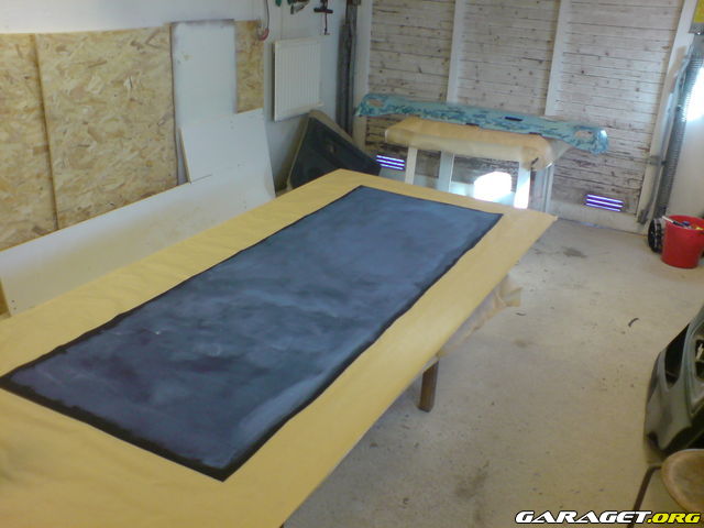

va tvungen att prova att klä nått eftersom detta är första gången jag gör det. va inte så svårt.
https://www1.garaget.org/gallery/archive/65887/571453_vcwso4.jpg
sen va det dax att måla på limet på vinylen och hatthyllan
https://www1.garaget.org/gallery/archive/65887/571455_xhvu0o.jpg
sen la jag på vinylen över hatthyllan och började trycka fast den
https://www1.garaget.org/gallery/archive/65887/571457_6bm0ml.jpg
nästan klar:D
https://www1.garaget.org/gallery/archive/65887/571459_s2q2zx.jpg

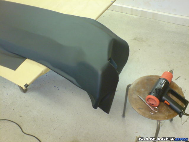

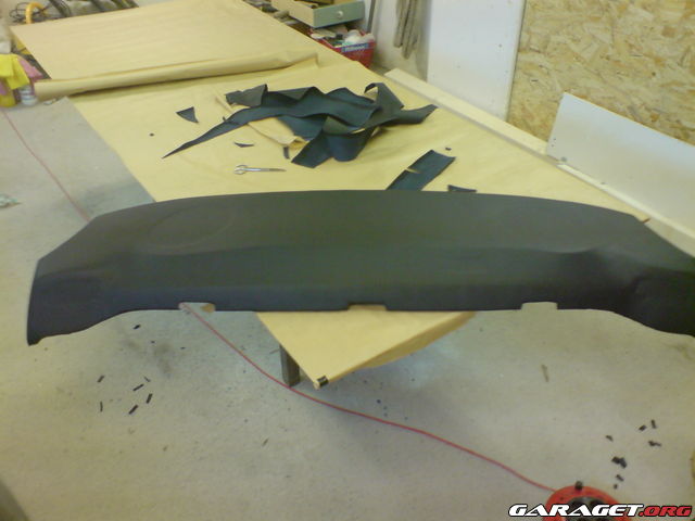

sen klipte jag av överflödigt och vek runt kanterna
https://www1.garaget.org/gallery/archive/65887/571466_ullg3r.jpg
så såg den ut när det va klart
https://www1.garaget.org/gallery/archive/65887/571469_u79us0.jpg

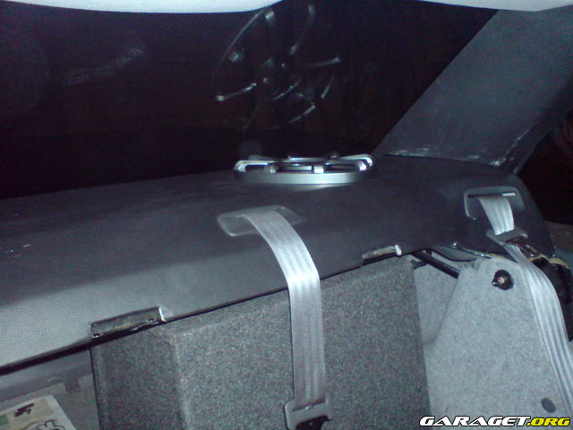

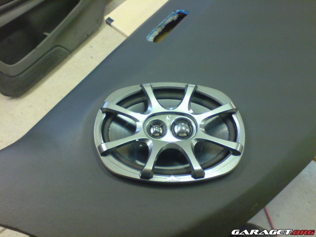

skar ut hålen för bälten och högtalare och prov monterade högtalarna
https://www1.garaget.org/gallery/archive/65887/571473_wdd78h.jpg
sen va det dax att montera in den i bilen och koppla in högtalarna
det va allt från denna veckan. massa komentarer är välkomna nu:D
//mackan

blev ju grymt bra
Studerande
219 Inlägg
16 februari 2009
Fan va snyggt! Så det var inte svårt å klä alltså?
467 Inlägg
16 februari 2009
e svin nöjde med resultatet. trode det skulle vara mycket svårare att klä med vinyl än det va.

Finns ju blå toningspray att köpa annars som funkar fint wink
//Andreas Johansson.
-->Volvo 940 LTT<--
467 Inlägg
16 februari 2009
det kanske skulle kunna vara en lösning det med:D
