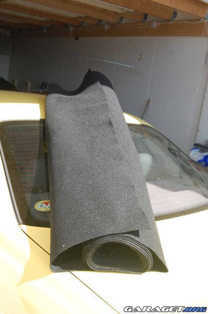

Så vart det *ca 10 meter* roll lol inredningtsyg inskaffat...Tack Wredberg för det wink ...så nu kan stora delar av Bmw´n få ett lyft smile Det tyget när man ser det  *live* e så nära flockat somman kan komma utan flockning smile

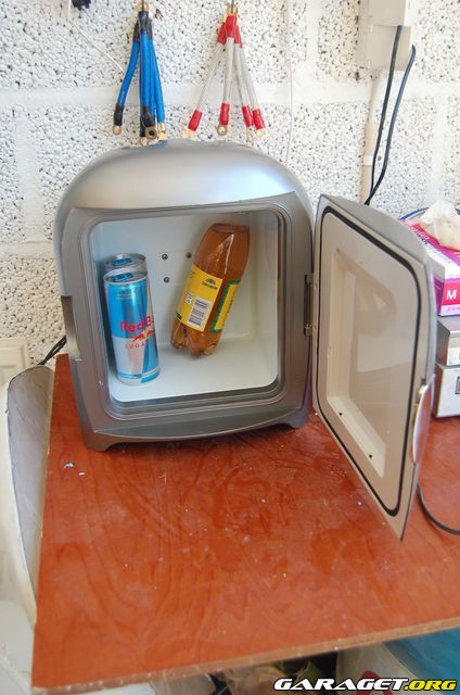

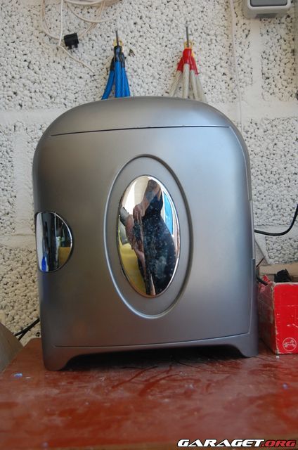

minikylskåpet installerat i garaget..perfa med kalla dricka smile
https://www1.garaget.org/gallery/archive/33879/929754_zo7d8v.jpg
får fylla på det ordentligt sen...redbull såklart tongue

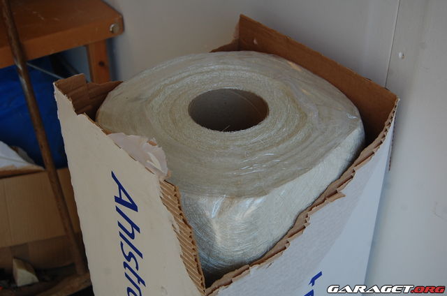

inskaffat lite ordentligt med glasfiber...så det räcker ett tag smile
https://www1.garaget.org/gallery/archive/33879/929760_uyv57d.jpg

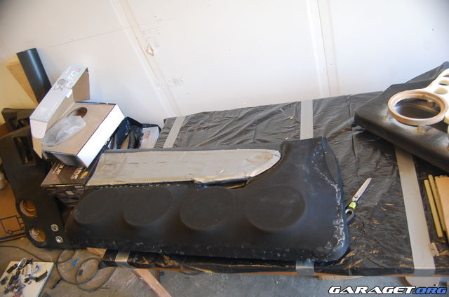

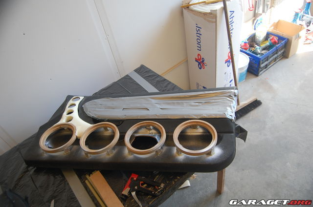

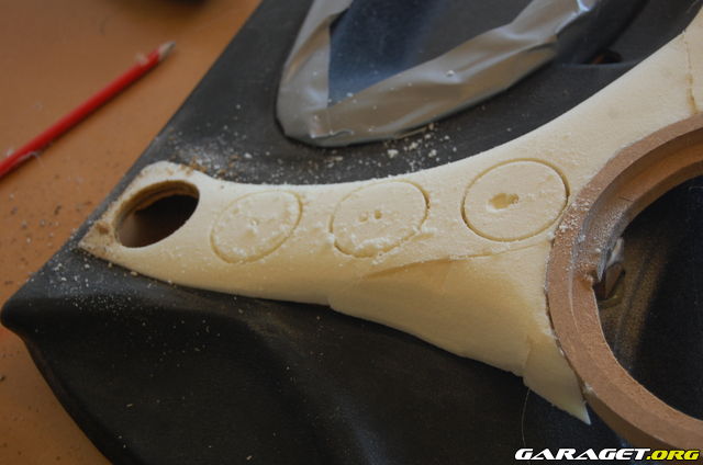

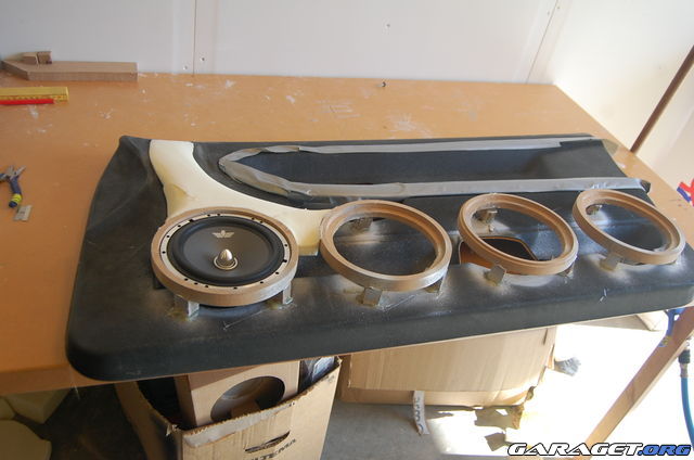

formade till bonocellen på andra dörrsidan jag påbörjade igår
https://www1.garaget.org/gallery/archive/33879/929763_53ljze.jpg
https://www1.garaget.org/gallery/archive/33879/929764_qmp81y.jpg

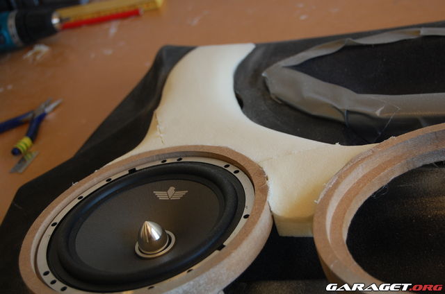

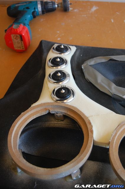

håltagning till diskanterna...
https://www1.garaget.org/gallery/archive/33879/929767_9oxmzq.jpg

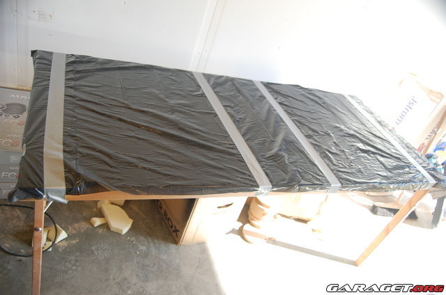

skydds preppade för plastning av dörrsidorna
https://www1.garaget.org/gallery/archive/33879/929772_x0vbup.jpg
då mitt sektionerna sitter som berget så skydda jag in dom inför plastningen
https://www1.garaget.org/gallery/archive/33879/929773_o2dc23.jpg

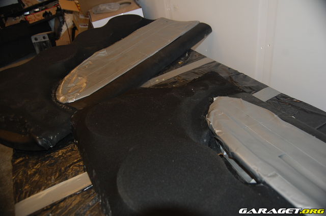

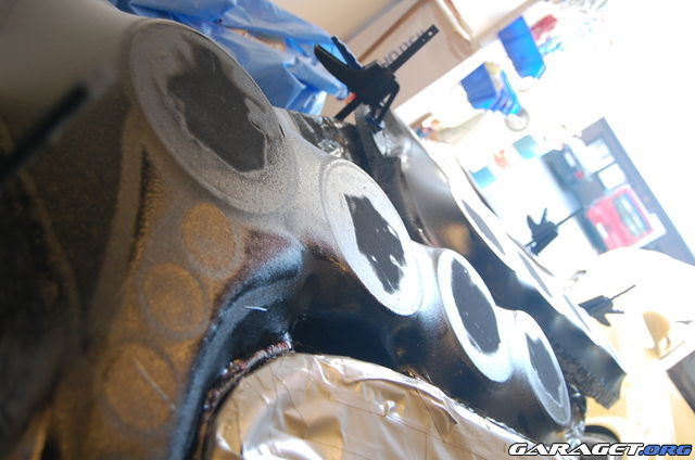

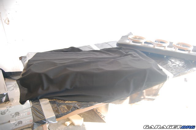

skippade fleecetyg på dessa dörrar, då jag ville ha mer former så valde tunnare högtalar tyg från biltema istället wink Så lägger kah lite spackel å sen glasfibermatta över detta sen så blir det stabilt smile
https://www1.garaget.org/gallery/archive/33879/929775_6tuask.jpg
började stifta men vart bättre med smällt lim istället wink
https://www1.garaget.org/gallery/archive/33879/929777_jbumjy.jpg
lite fåårms tongue
https://www1.garaget.org/gallery/archive/33879/929779_kic7nc.jpg

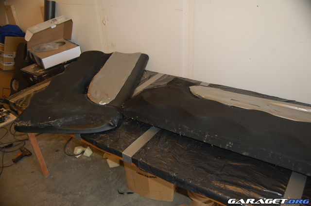

andra dörrsidan
https://www1.garaget.org/gallery/archive/33879/929780_14jvmg.jpg

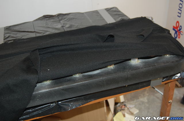

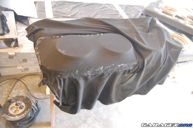

stretcha .spänn å limma smile
https://www1.garaget.org/gallery/archive/33879/929789_7xxrtw.jpg
då var tyget på
https://www1.garaget.org/gallery/archive/33879/929792_9mdtfn.jpg
blir lagom former som jag vill ha det ...mer min bygg stil smile
https://www1.garaget.org/gallery/archive/33879/929798_rc8899.jpg

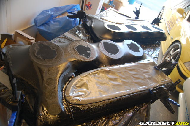

har både satt tvingar samt skruvat fast dom för att dom inte ska *slå sig* när polyestern kommer på wink
https://www1.garaget.org/gallery/archive/33879/929803_sxacg9.jpg

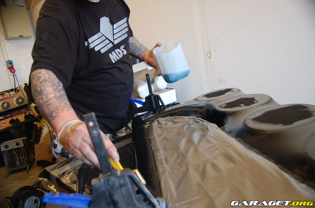

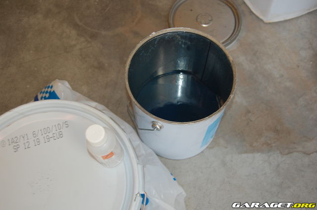

dax för den goa vä doftande blåbärs soppan smile
https://www1.garaget.org/gallery/archive/33879/929806_6bo7xw.jpg

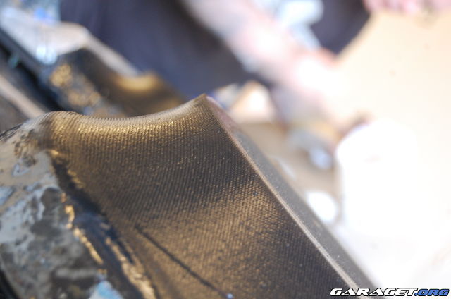

plasta plasta...
https://www1.garaget.org/gallery/archive/33879/929809_t48xq7.jpg

shapes i min smak smile
https://www1.garaget.org/gallery/archive/33879/929819_3hh9z7.jpg

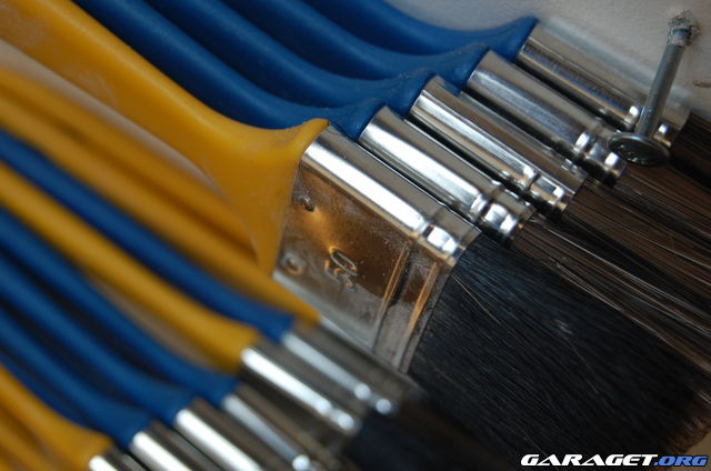

billiga penslar e topp när man plastar...lagra dom i ordning e perfa när man gillar å plasta smile

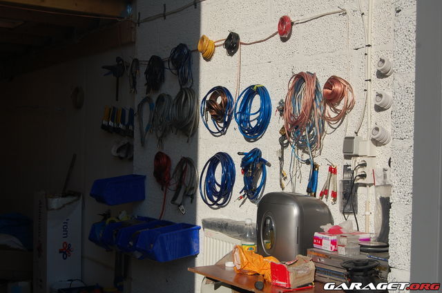

börjar även få ordning på alla kablar etc som legat i kartonger i mitt andra garage..alltid bra å veta vad man har så alipper man skaffa nytt varje gång istället för å leta i alla lådor smile
https://www1.garaget.org/gallery/archive/33879/929849_h0vh7r.jpg

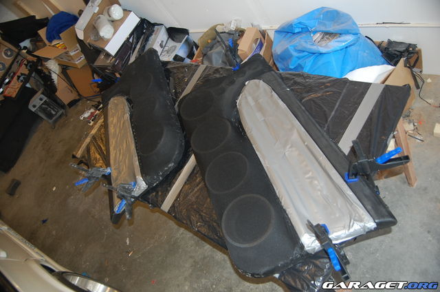

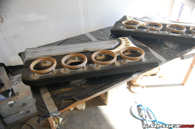

nu får dessa härda tills imorgon ...då ska dom slipas ner lite sen spacklas å dras över med glasfiberduk ...orkar inte köra fiber på rulle..går fortare med duken å sen lite spackel igen så e dom dax för omklädnad smile
https://www1.garaget.org/gallery/archive/33879/929860_3idt6t.jpg

vart kan man köpa en sån där glasfiber rulle?
2 103 Inlägg
16 maj 2010
#2259
WooDMaN skrev:
Najs mannen...
Den blåbärssoppan blir man glader av om man dricker big_smile big_smile alldeles för god för att kolsyra... smile
håller helt med big_smile
2 103 Inlägg
16 maj 2010
#2260
GLT-80 skrev:
riktigt nice tråd må ja säga big_smile
köper det mesta som glasfiber å bonocell mm på båt företaget: sea sea cool billigare å bättre än biltemas wink
