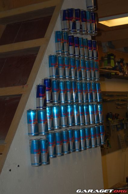

Tack cool  Närå den fylldes på igen så alla e kalla när man kommer ut igen...ligger några plattor med soda under hyllan ...city gross ligger ju bara 2 minuter med bil från garaget å har bra priser på kolsyra lol

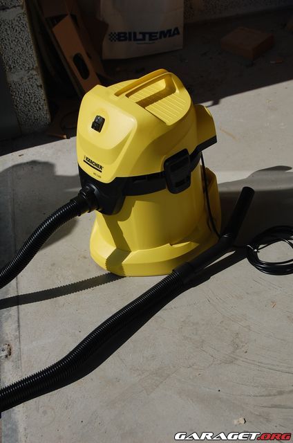

inskaffade ny dammsugare...trevligare när man slipar etc
https://www1.garaget.org/gallery/archive/33879/935197_17gink.jpg

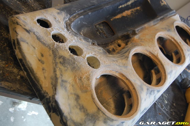

dax å såga rent
https://www1.garaget.org/gallery/archive/33879/935198_bksux1.jpg
https://www1.garaget.org/gallery/archive/33879/935199_j8sm13.jpg

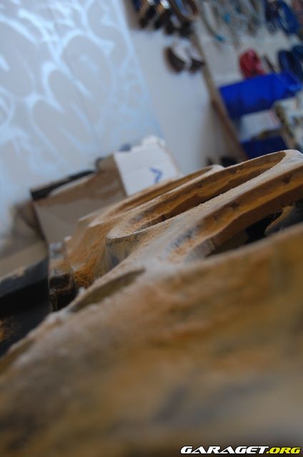

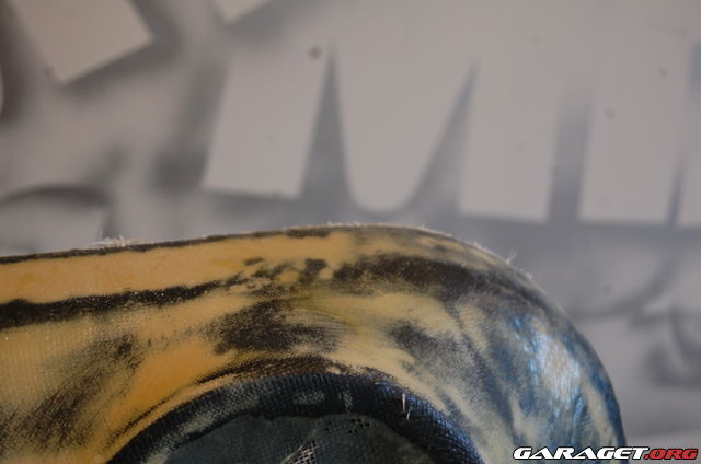

lätt å slipa av så bafflarna kommer fram
https://www1.garaget.org/gallery/archive/33879/935201_ifoml2.jpg

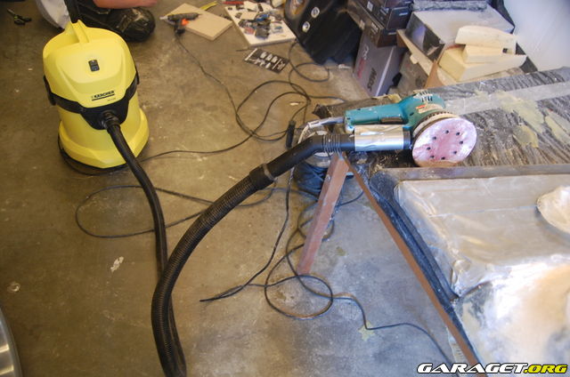

skönt å slippa damm

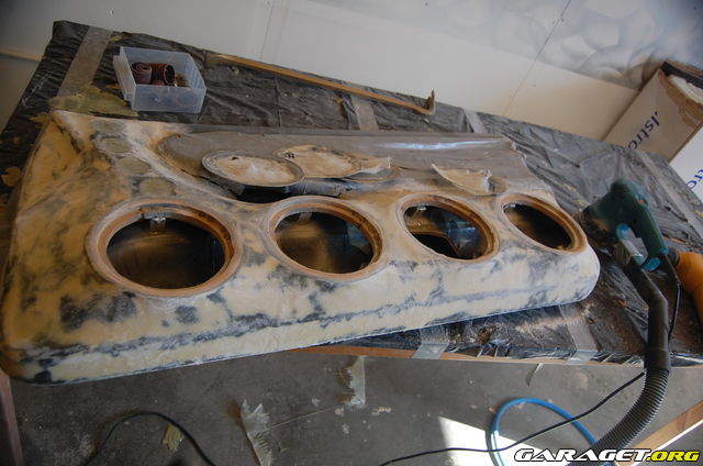

https://www1.garaget.org/gallery/archive/33879/935202_f5wyqw.jpg

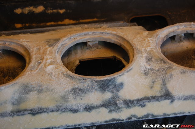

av slipade bafflar
https://www1.garaget.org/gallery/archive/33879/935203_vfr9j3.jpg

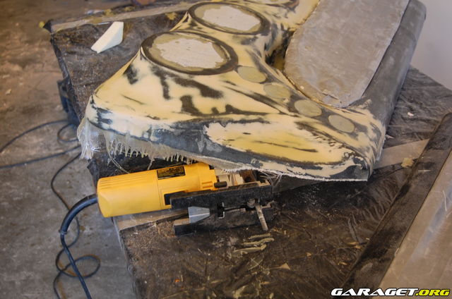

åkte å inskaffade en ny såg då den gamla gav upp ...alltid kul med nya toyz smile
Så nu kan man börja kapa upp baslådan

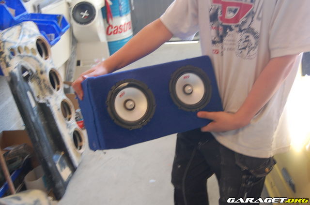

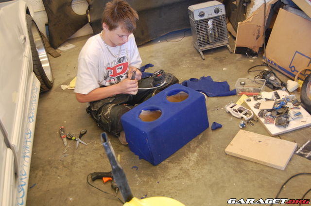

min son..Lill-Pain byggde sin första låda i mdf å några mds middar som jag hade liggandes smile
https://www1.garaget.org/gallery/archive/33879/935207_bq6y42.jpg

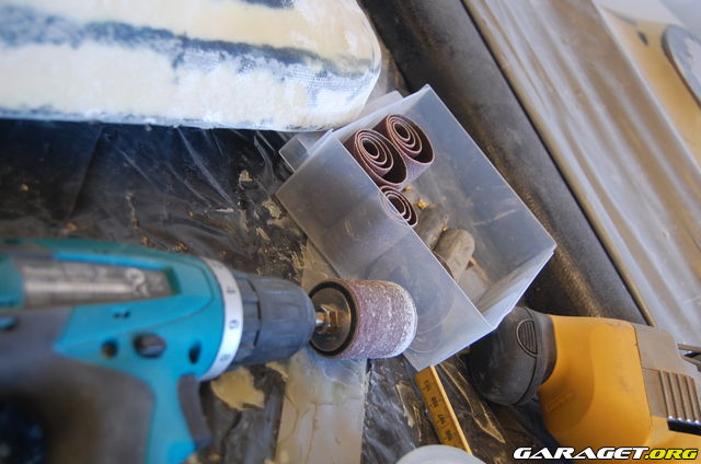

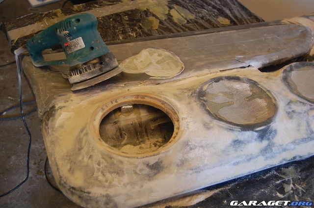

bra å ha slip smile
https://www1.garaget.org/gallery/archive/33879/935208_i3aupx.jpg
uppslipad å klar
https://www1.garaget.org/gallery/archive/33879/935209_5nr51k.jpg
inte illa för att vara 13 bast å aldrig byggt en låda smile
https://www1.garaget.org/gallery/archive/33879/935210_70rush.jpg

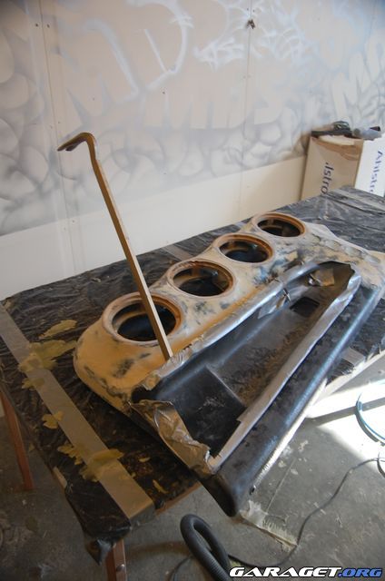

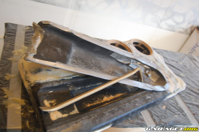

dax för våld igen..dom va limmade som satan tongue
https://www1.garaget.org/gallery/archive/33879/935213_9w5hxf.jpg
ko ben e braaaaaaaaaa shit tongue
https://www1.garaget.org/gallery/archive/33879/935214_aazec4.jpg
done smile
https://www1.garaget.org/gallery/archive/33879/935215_wyptu7.jpg

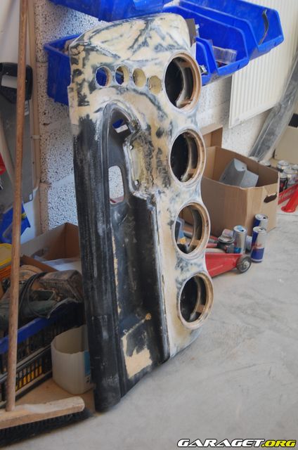

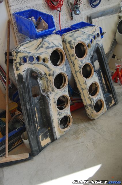

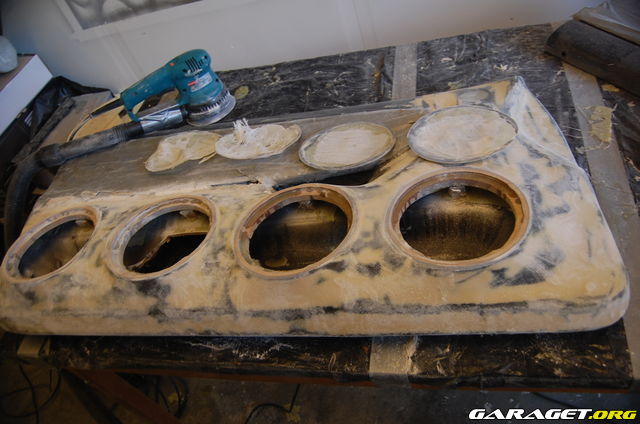

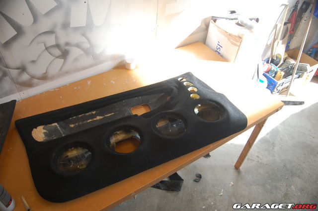

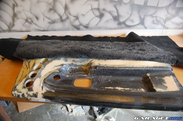

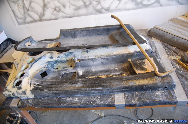

hålen uppslipade å rensade på polyester
https://www1.garaget.org/gallery/archive/33879/935216_wq7tle.jpg
https://www1.garaget.org/gallery/archive/33879/935217_dxd379.jpg
båda klara steg 1
https://www1.garaget.org/gallery/archive/33879/935218_3921ch.jpg

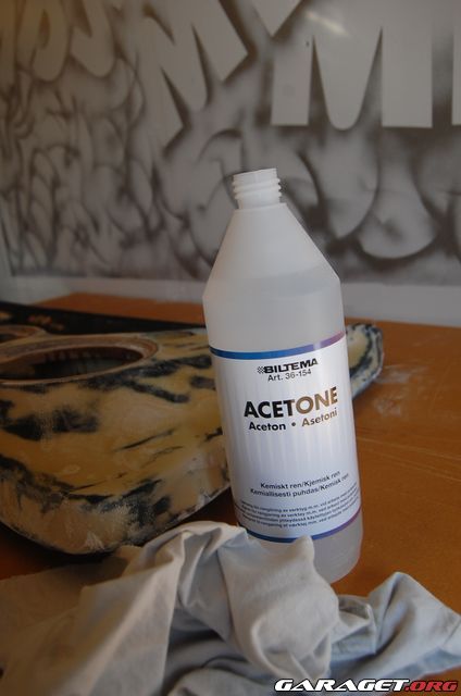

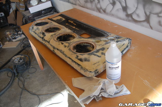

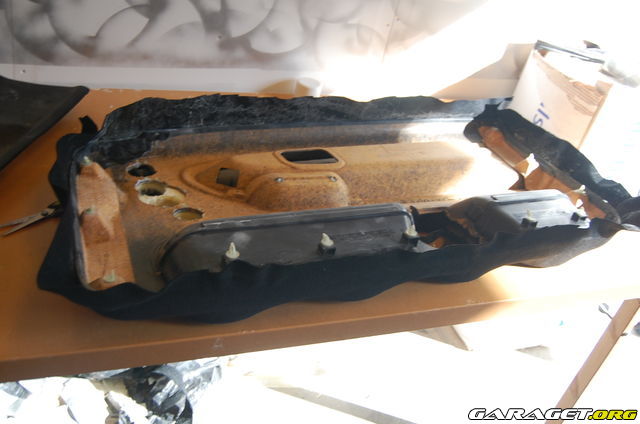

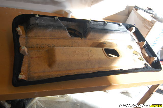

torkade rent med aceton innan inklädningen
https://www1.garaget.org/gallery/archive/33879/935219_rota4c.jpg

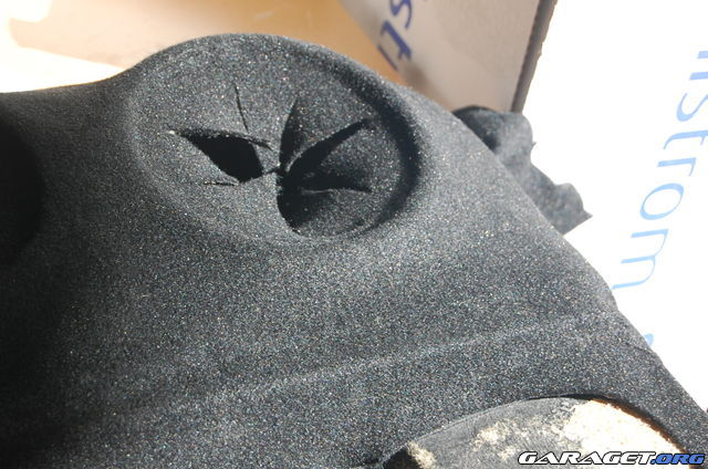

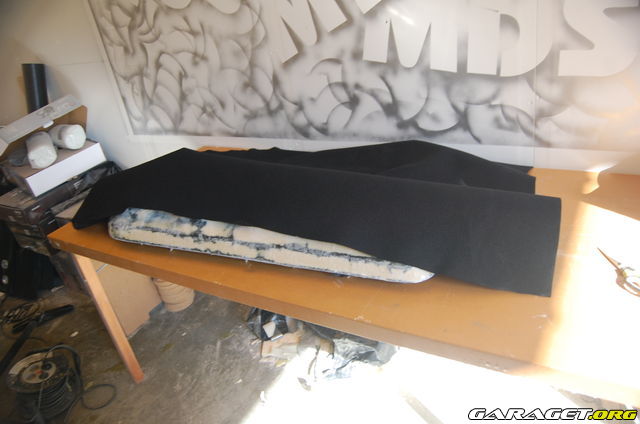

bara tok gillar MDS tyg närmare flockning kommer man inte smile  NEJ JAG GILLAR INTE VINYL eller SKINN sooo thats it...my car tongue

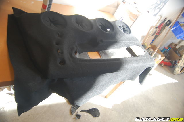

https://www1.garaget.org/gallery/archive/33879/935221_9zr7pg.jpg
lättare å forma om mansnittar lite
https://www1.garaget.org/gallery/archive/33879/935223_pda4wm.jpg

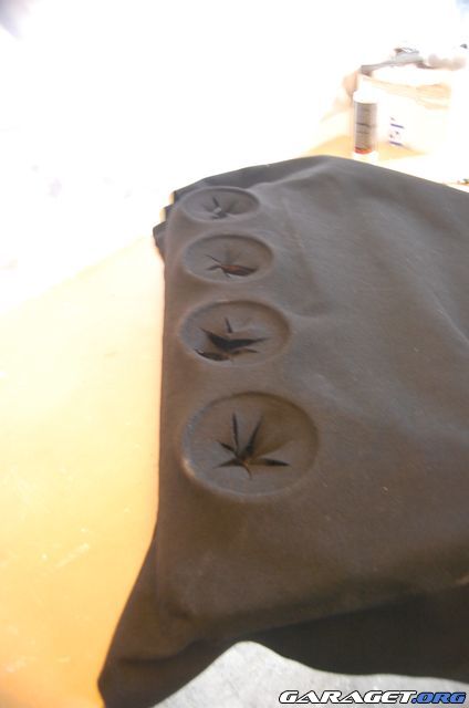

struktur yta smile Är kol svart in real life
https://www1.garaget.org/gallery/archive/33879/935226_m3hthj.jpg

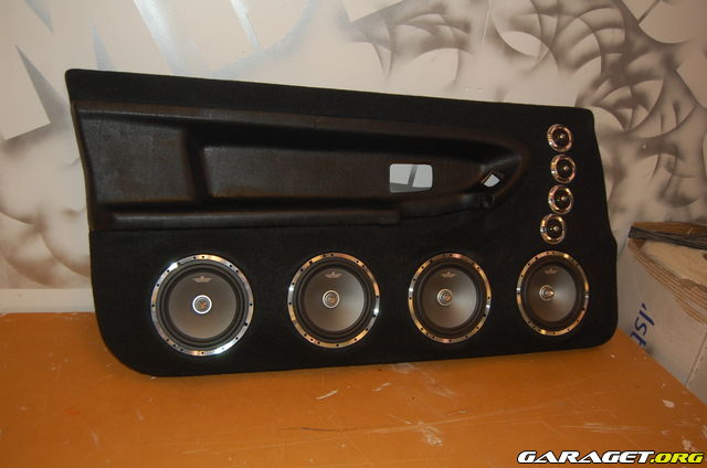

sådärja...
https://www1.garaget.org/gallery/archive/33879/935229_6pu6xh.jpg
https://www1.garaget.org/gallery/archive/33879/935230_lfvdif.jpg

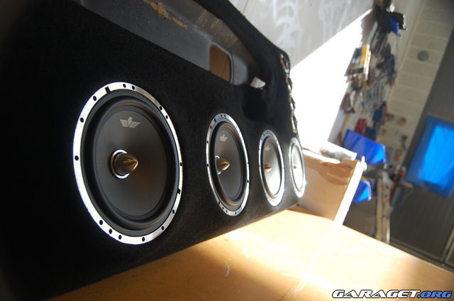

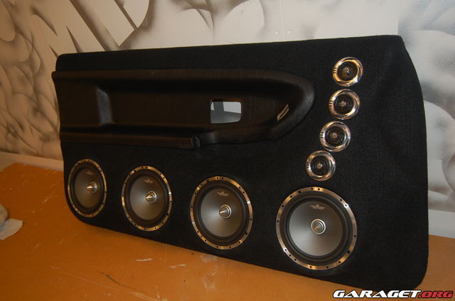

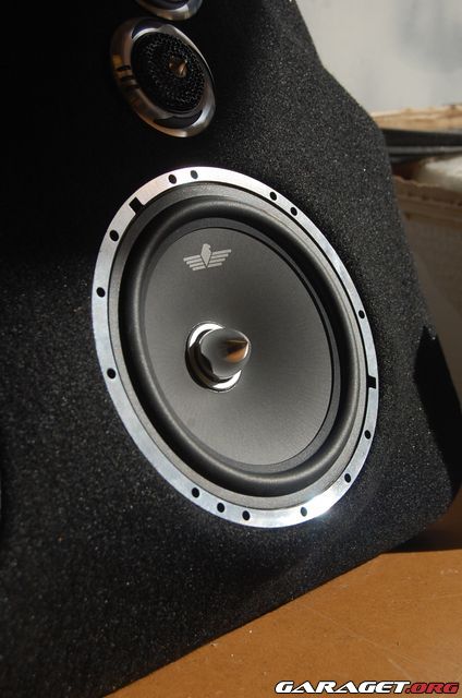

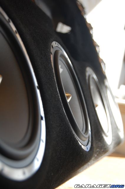

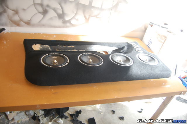

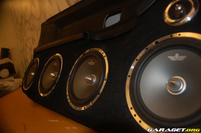

lite bilder hur det blir med högtalarna på plats
https://www1.garaget.org/gallery/archive/33879/935231_fmv5ki.jpg
https://www1.garaget.org/gallery/archive/33879/935232_mton0a.jpg
https://www1.garaget.org/gallery/archive/33879/935235_vmwd41.jpg

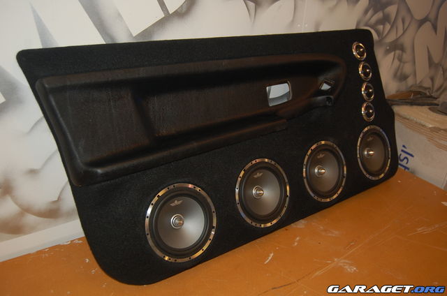

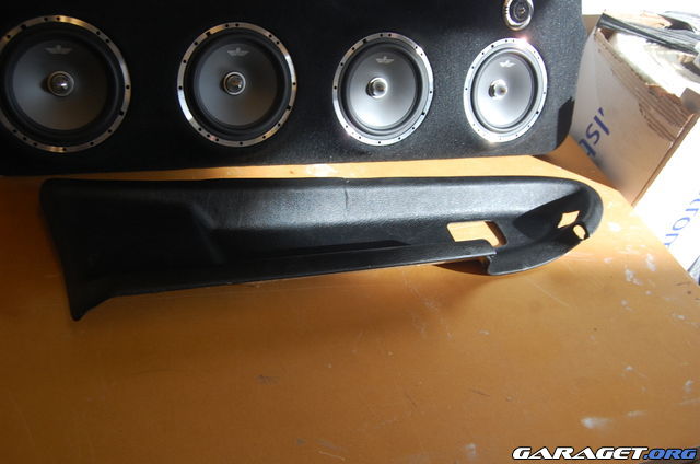

mitt delen putsades upp
https://www1.garaget.org/gallery/archive/33879/935238_vkp0wb.jpg
bra kontrast...cleant...lite olika vinklar wink handtagen ska på å lite annat tongue
https://www1.garaget.org/gallery/archive/33879/935240_etz4xd.jpg
https://www1.garaget.org/gallery/archive/33879/935243_mzwd7g.jpg
https://www1.garaget.org/gallery/archive/33879/935246_79toks.jpg

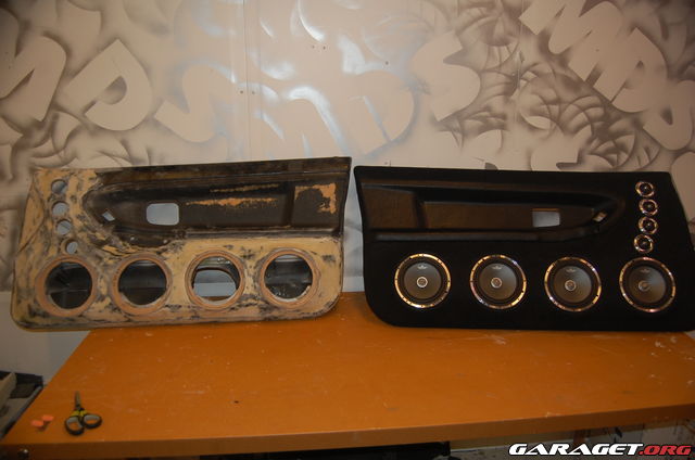

lite before & after smile
https://www1.garaget.org/gallery/archive/33879/935253_schlxe.jpg
https://www1.garaget.org/gallery/archive/33879/935254_mn90bi.jpg

Rackarns så snygga dörrsidorna blev!!
Den här tråden är riktigt farlig att kika i . Man blir så byggsugen.... big_smile
