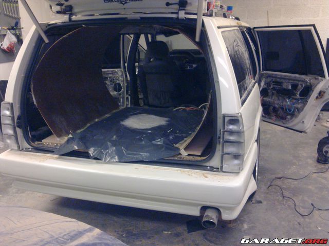

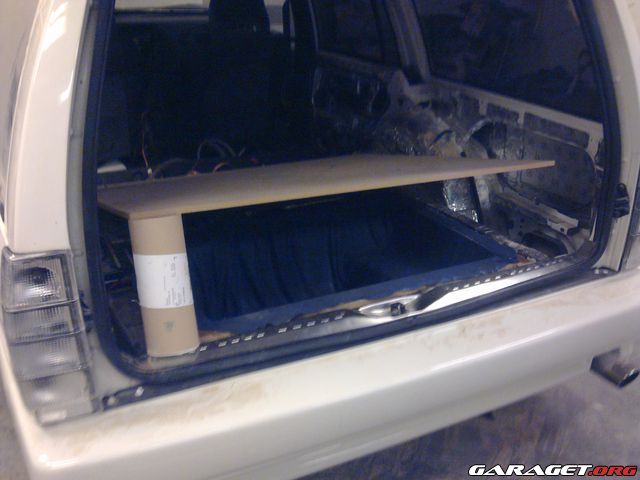

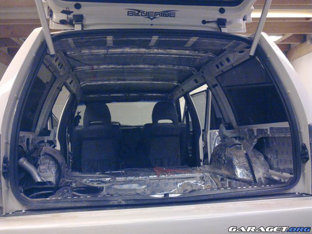

baksäte ..taket..lister..ja rätt mycket utrivet smile
https://www1.garaget.org/gallery/archive/33879/1011780_p8qfrm.jpg

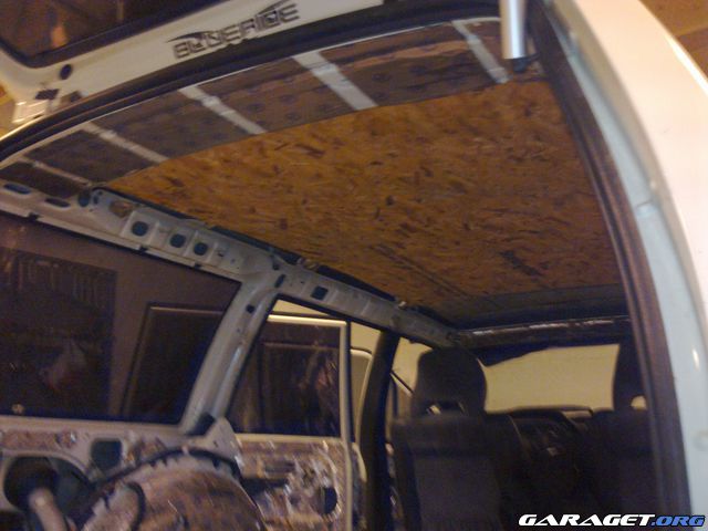

1 st innertak smile
https://www1.garaget.org/gallery/archive/33879/1011781_jg1doc.jpg

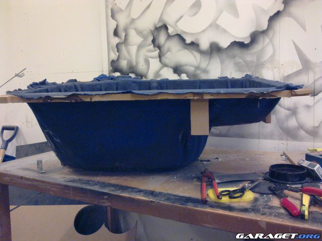

grunden för baslådan upp plastad i reservhjuls baljan...mycket kvar ännu på denna smile
https://www1.garaget.org/gallery/archive/33879/1011782_j5qkuq.jpg

osb upp monterad i taket....här kommer förmodligen 4-5 slusteg sitta tongue
https://www1.garaget.org/gallery/archive/33879/1011785_bj1j9w.jpg

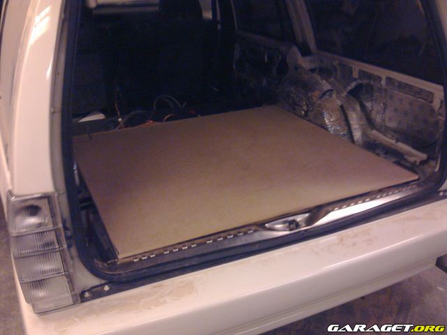

ny golv skiva i mdf till sågad
https://www1.garaget.org/gallery/archive/33879/1011786_x5ulzj.jpg

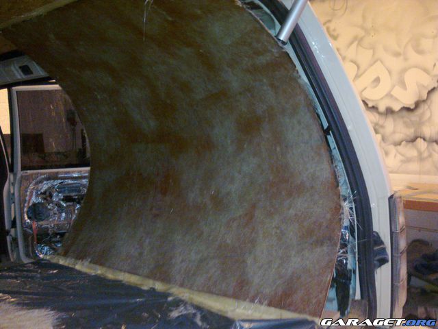

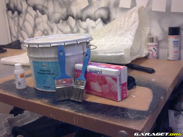

alltid lika mulligt å plasta... smile
https://www1.garaget.org/gallery/archive/33879/1011789_f69h1l.jpg
2 lager på...fler blir det så det ska hålla formen...va jäkligt kul å plasta upp å ner i taket haha
https://www1.garaget.org/gallery/archive/33879/1011790_pkob1v.jpg

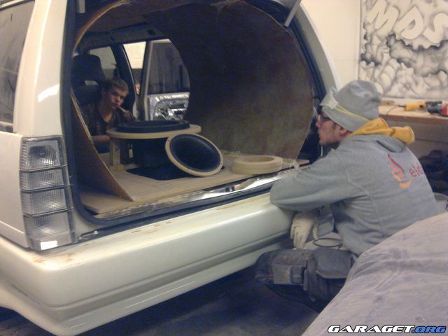

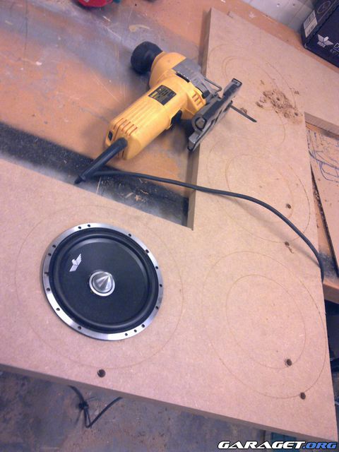

lite bafflar till skuffen...blir extra stora pga av hur det ska byggas vidare sedan....så ingen glamourös fräsning behövs inte tongue
https://www1.garaget.org/gallery/archive/33879/1011792_23oold.jpg

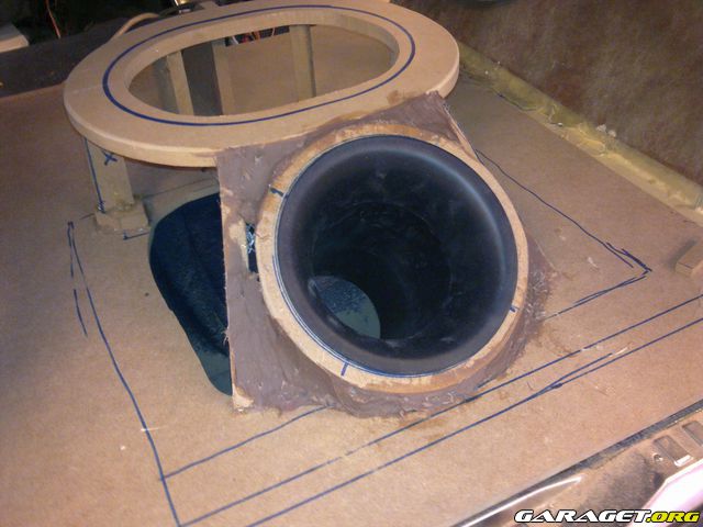

Stor bas..Stor Port smile
https://www1.garaget.org/gallery/archive/33879/1011796_gybeno.jpg

baffel till port
https://www1.garaget.org/gallery/archive/33879/1011798_9o7z8a.jpg

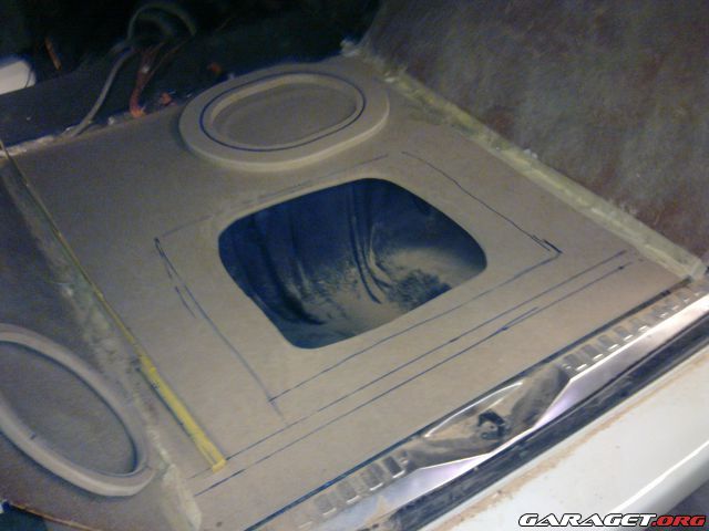

Baffel till basen + golvet mot lådan uppsågat .
https://www1.garaget.org/gallery/archive/33879/1011800_mmwi0f.jpg

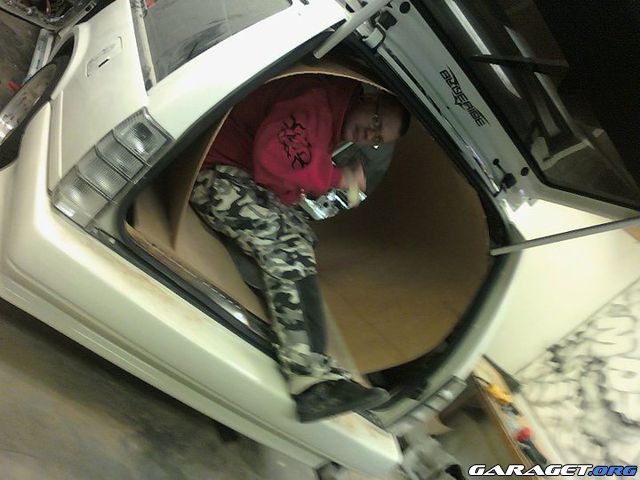

Qpon inne på besök ...jorå det spårar alltid ur med 2½ tokar i garaget big_smile
https://www1.garaget.org/gallery/archive/33879/1011803_zsmcy3.jpg

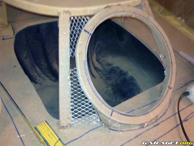

förstärket med galler.. å sen på med glasfiberspackel så blir det väldigt stumt å stabilt smile
https://www1.garaget.org/gallery/archive/33879/1011804_s98dp7.jpg
https://www1.garaget.org/gallery/archive/33879/1011805_2cpre8.jpg

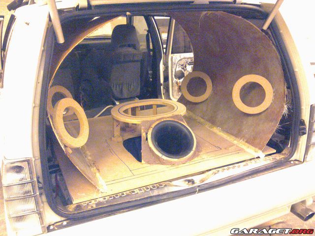

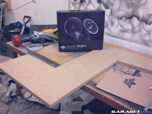

6.5 bafflar å bas+ port baffel på plats...ska nu förstärkas å plastas mera.
Basbaffeln kommer dras fleece över så baslådan får mera volym etc.
https://www1.garaget.org/gallery/archive/33879/1011806_45xsns.jpg
