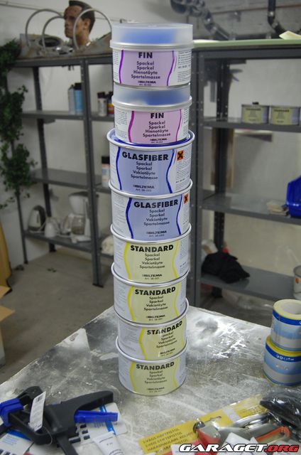

lite spackel
https://www1.garaget.org/gallery/archive/33879/1013407_4cudwy.jpg
går alltid åt smile

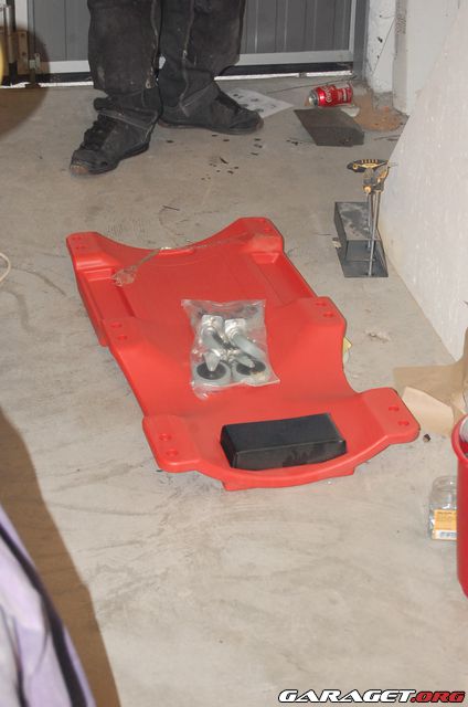

nya sköna meckar pallar smile
https://www1.garaget.org/gallery/archive/33879/1013409_svfz7u.jpg

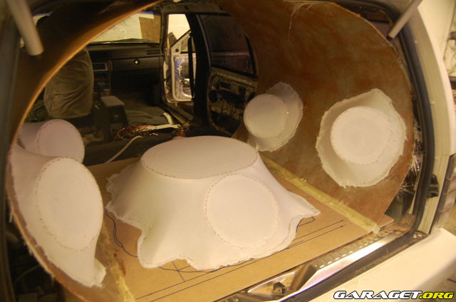

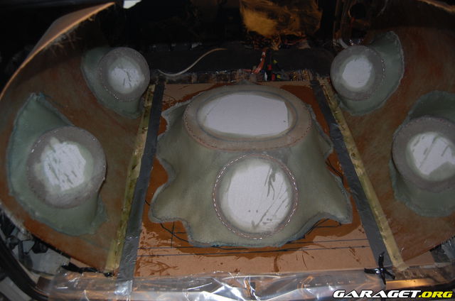

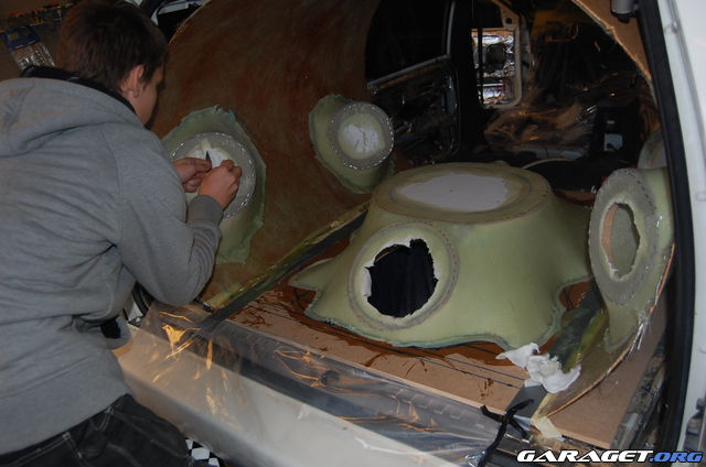

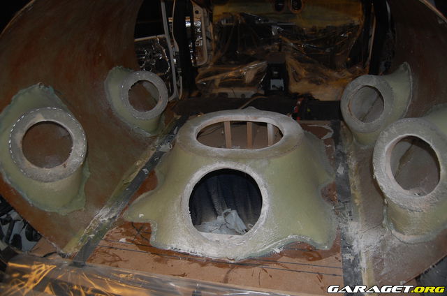

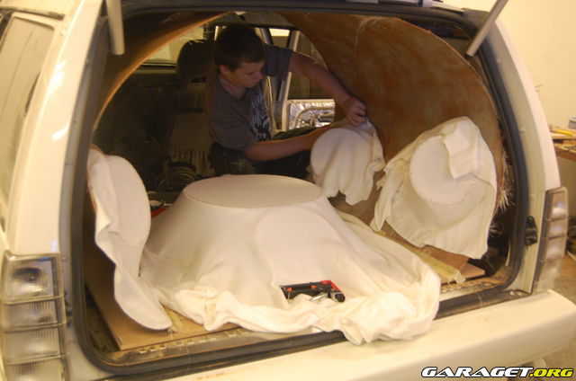

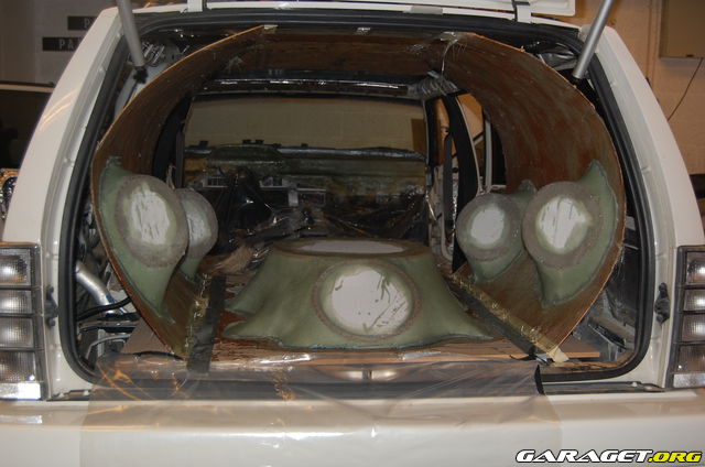

Förstärkte alla bafflar med glasfiberspackel
https://www1.garaget.org/gallery/archive/33879/1013412_p079w0.jpg
Lill Pain klädde 6.5 bafflarna så körde jag basen....lill-Pain plastade även sina senare smile
https://www1.garaget.org/gallery/archive/33879/1013413_zvbijd.jpg

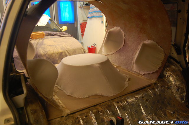

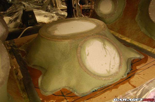

formerna klara...formen kommer ge sig varför där är sådan längre fram i bygget tongue
https://www1.garaget.org/gallery/archive/33879/1013414_i3eone.jpg

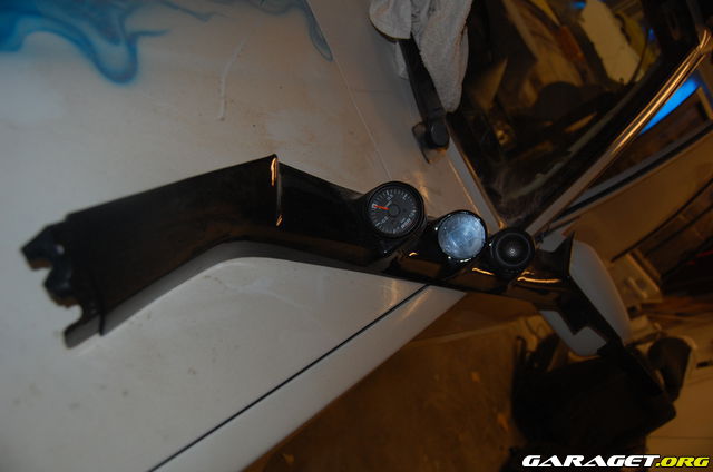

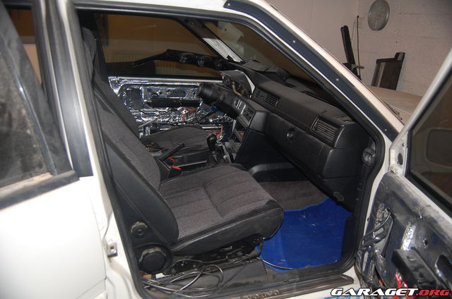

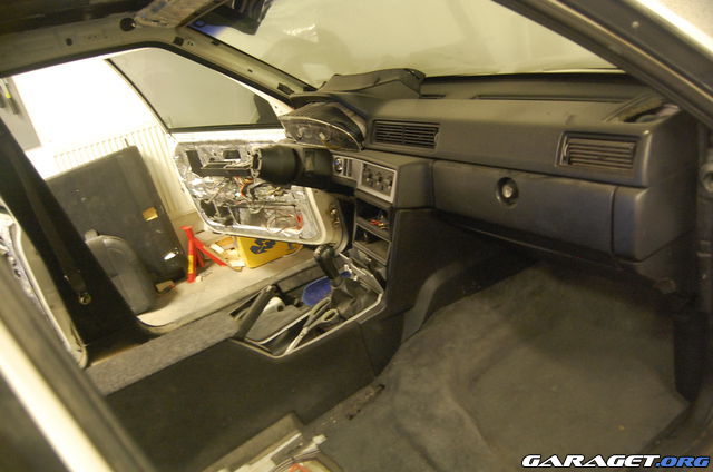

stolarna å egenbyggda A-stolpar mm ute
https://www1.garaget.org/gallery/archive/33879/1013416_qzmvyd.jpg
https://www1.garaget.org/gallery/archive/33879/1013419_9eeyg9.jpg

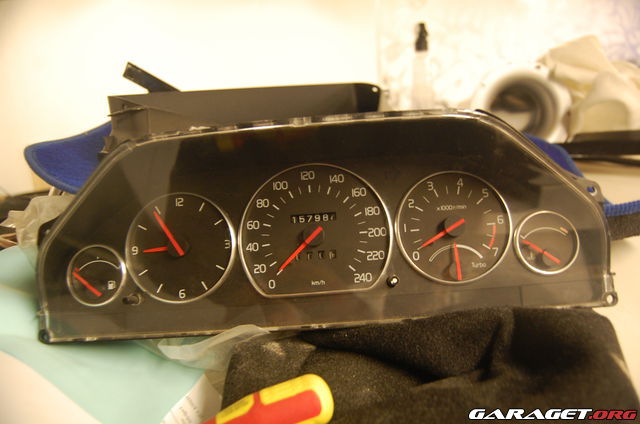

mätarhuset ute
https://www1.garaget.org/gallery/archive/33879/1013424_nvhiy6.jpg

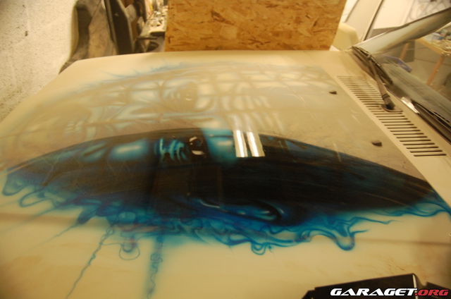

va ett tag sedan man såg motivet tongue
https://www1.garaget.org/gallery/archive/33879/1013422_2robvb.jpg

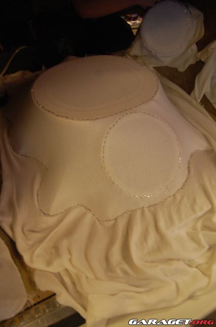

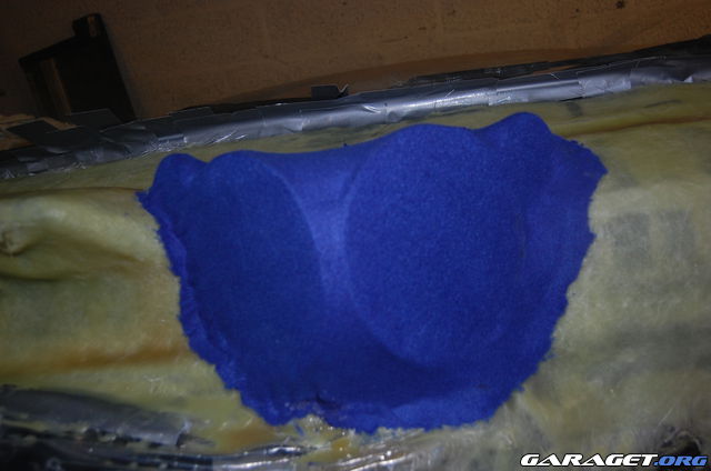

då va fleecen tillskuren å på plats
https://www1.garaget.org/gallery/archive/33879/1013428_dzv90a.jpg

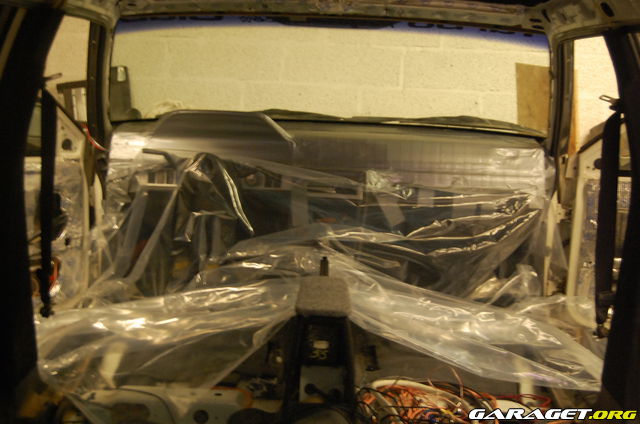

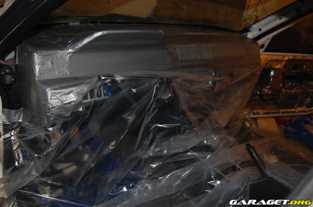

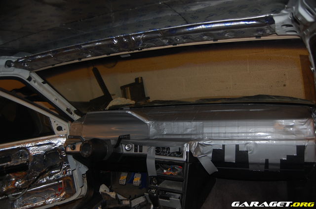

dax för instrumentbrädan smile
tejpa tejpa massor
https://www1.garaget.org/gallery/archive/33879/1013434_el7u36.jpg
https://www1.garaget.org/gallery/archive/33879/1013440_0dad7y.jpg
motivations paus i BMW´n med HÖG volym...haha
https://www1.garaget.org/gallery/archive/33879/1013441_hc7ika.jpg
skyddsplast för plastningen
https://www1.garaget.org/gallery/archive/33879/1013443_19r5gl.jpg
https://www1.garaget.org/gallery/archive/33879/1013444_zyv5k2.jpg

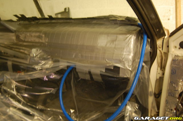

tajt å få till det vid rutan så vi la en robotslang efter glaset å sen tejpade in den smile

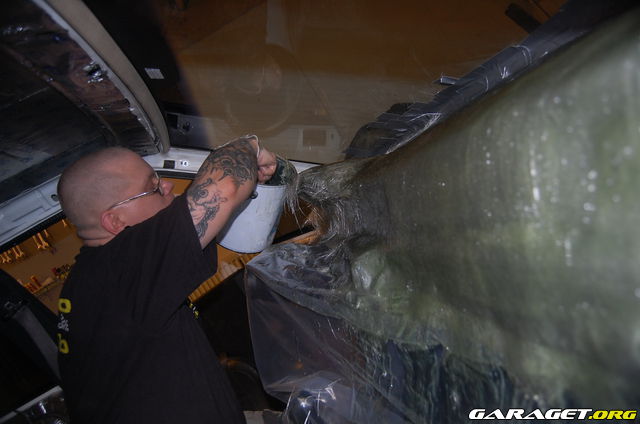

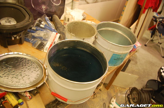

Dax för blåbärs söppe lol vart ca 12 liter
https://www1.garaget.org/gallery/archive/33879/1013450_v3io7g.jpg

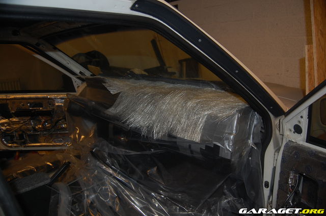

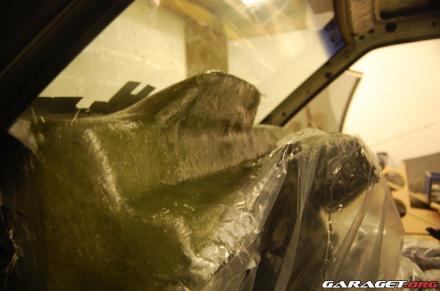

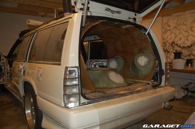

la ut å klippte till för lättare form vid vindrutan
https://www1.garaget.org/gallery/archive/33879/1013452_nf8but.jpg
ena halvan lagt med 3 lager
https://www1.garaget.org/gallery/archive/33879/1013454_htr2ni.jpg
https://www1.garaget.org/gallery/archive/33879/1013455_7m5lxt.jpg

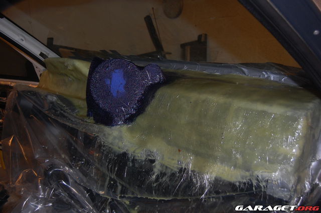

skuffbygget fått lite blåsöppe...ska framöver dras 4-5 lager fiber på allt så det blir stumt tongue
https://www1.garaget.org/gallery/archive/33879/1013456_vkdnpg.jpg

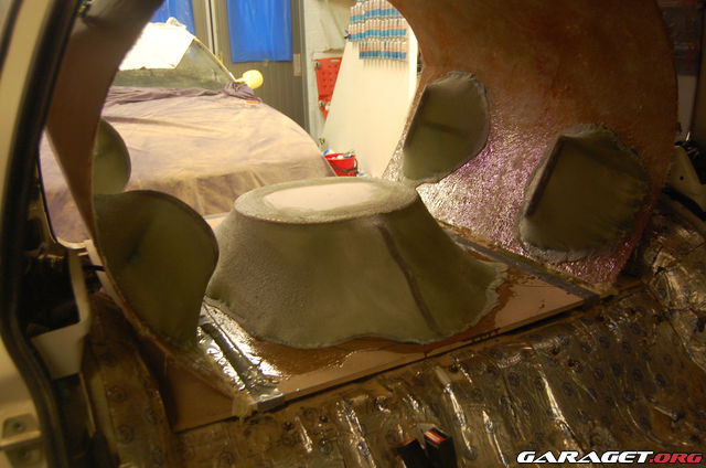

lite extra stöd på basidan av den sk lådan
https://www1.garaget.org/gallery/archive/33879/1013474_i8gsoz.jpg
torkat...ska på några lager till å lite annat också tongue
https://www1.garaget.org/gallery/archive/33879/1013477_hn5uvj.jpg
hål upptagning...ska sedan glasfibras rejält igen
https://www1.garaget.org/gallery/archive/33879/1013482_078xui.jpg

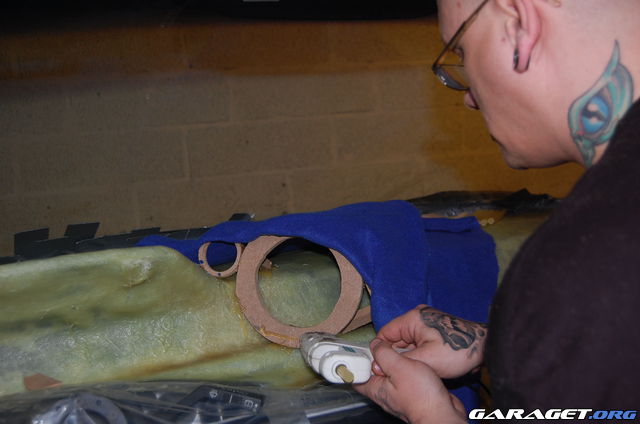

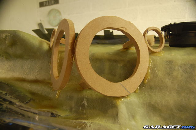

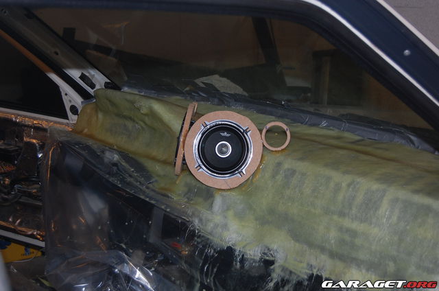

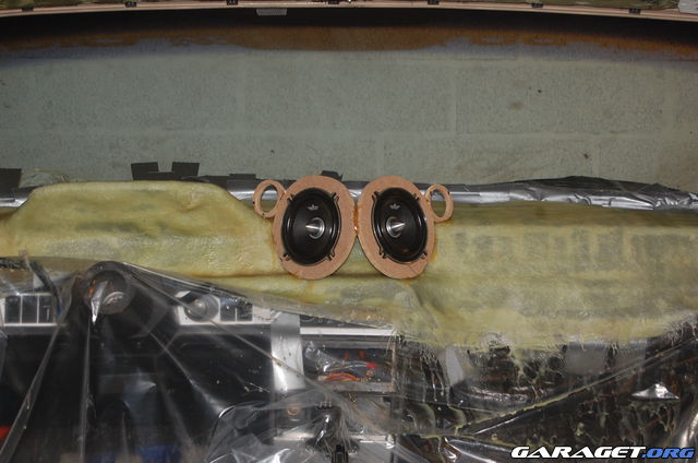

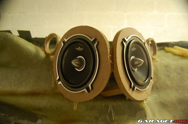

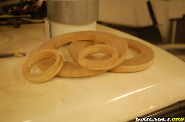

Blir ju högtalare med MKII kit 6.5 i dörrarna ...så dessa ska in i instrumentbrädan 5.25
https://www1.garaget.org/gallery/archive/33879/1013484_lz6aun.jpg

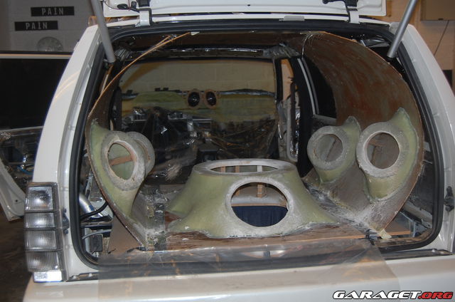

plastad...samt resten fick några fiberlager till smile
https://www1.garaget.org/gallery/archive/33879/1013509_rbe3sd.jpg
https://www1.garaget.org/gallery/archive/33879/1013511_w146xh.jpg
