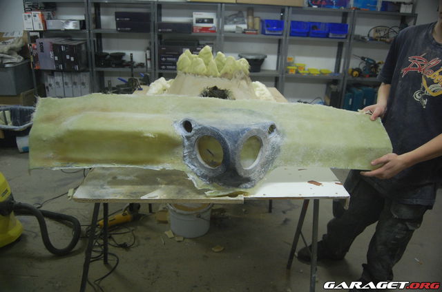

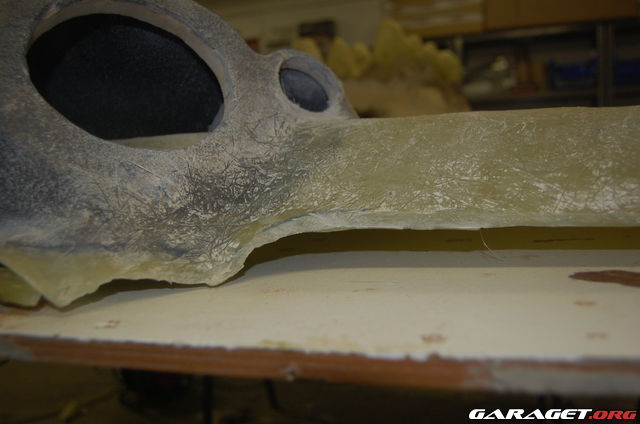

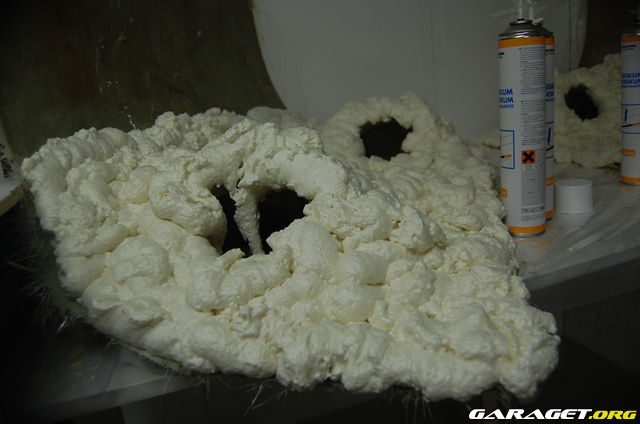

liten update då smile

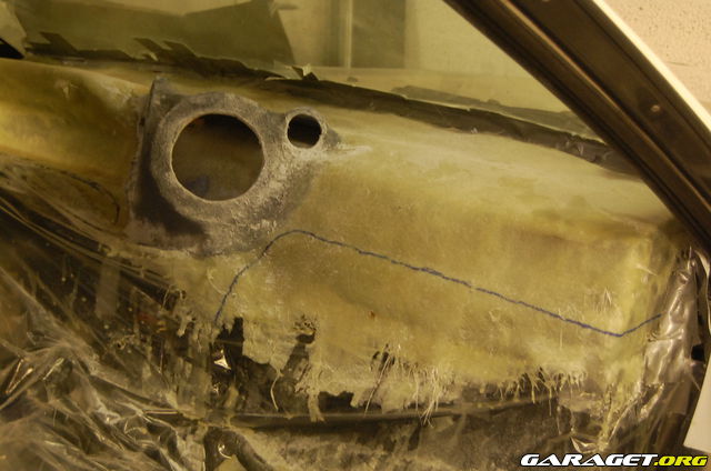

Sonen Lill Pain började preppa baslådans botten som ska plastas upp med flera lager snart smile
https://www1.garaget.org/gallery/archive/33879/1018299_8z1r4u.jpg
stagen vid plastningen borta..
https://www1.garaget.org/gallery/archive/33879/1018300_8ess9f.jpg

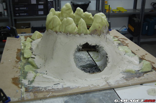

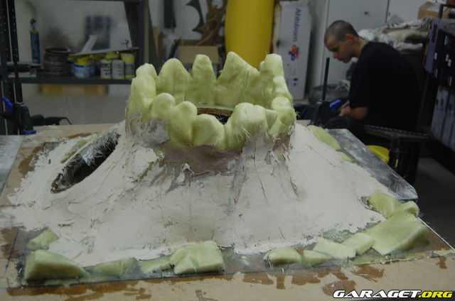

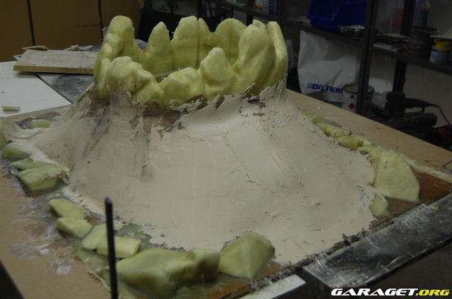

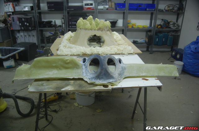

började spackla upp vulkanen
https://www1.garaget.org/gallery/archive/33879/1018302_sbeoeb.jpg
https://www1.garaget.org/gallery/archive/33879/1018303_kj6kzl.jpg
https://www1.garaget.org/gallery/archive/33879/1018305_t0piem.jpg
dax å formge lite på sidopanelerna...grädden på moset big_smile
https://www1.garaget.org/gallery/archive/33879/1018306_h503oh.jpg
https://www1.garaget.org/gallery/archive/33879/1018307_zhcty3.jpg
lite tork tid innan vi kan köra den övre delen...
https://www1.garaget.org/gallery/archive/33879/1018308_446wmm.jpg

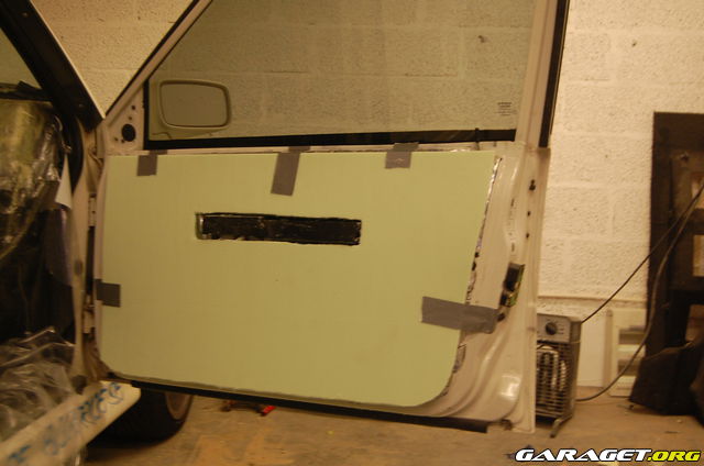

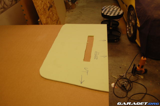

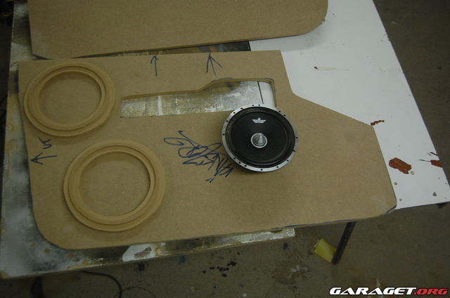

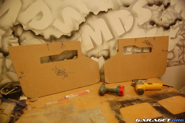

bestämde mig för att inte bygga på volvos orginal dörrar ...så nu blir det egenbyggda dörrsidor ala Pain smile
började med att ta ut bas formen med en bonocell skiva...
https://www1.garaget.org/gallery/archive/33879/1018310_nmtzse.jpg
...sen till mdf
https://www1.garaget.org/gallery/archive/33879/1018311_mczkll.jpg

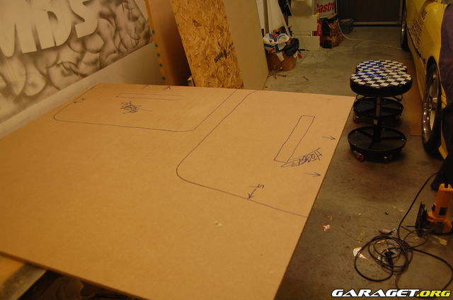

markerade ut vart vi ska kapa med dremel....
https://www1.garaget.org/gallery/archive/33879/1018312_6jkf5z.jpg
https://www1.garaget.org/gallery/archive/33879/1018313_y5wcoz.jpg
grunden till nya dörrsidorna tongue
https://www1.garaget.org/gallery/archive/33879/1018315_6q9nnl.jpg

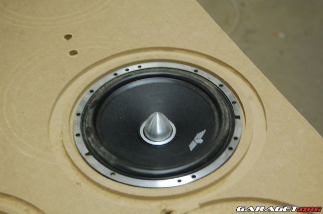

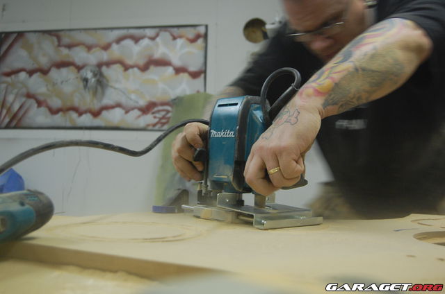

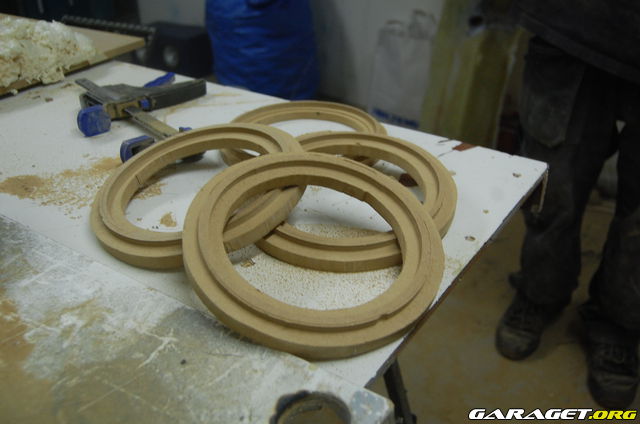

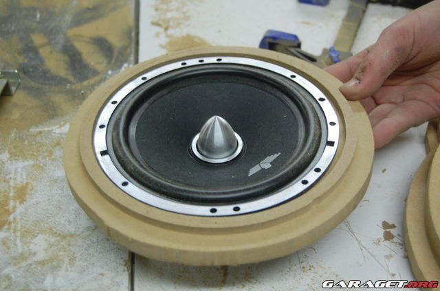

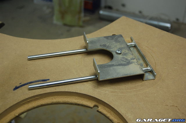

då 6.5erna på dörrarna ska vara försänkta i bafflarna vart det till å leka med fräsen smile
för att kunna dra runda hål så fick jag borra ett hål i staget som jag sedan centrerade på skivan.... säker fräsning...e rädd om mina händer smile
https://www1.garaget.org/gallery/archive/33879/1018317_cry05w.jpg
fräsigt värre big_smile
https://www1.garaget.org/gallery/archive/33879/1018319_l5ihfg.jpg
blir nog bra ... lagom nersänkta
https://www1.garaget.org/gallery/archive/33879/1018320_6aukik.jpg
några bafflar...perfekt med kant å stifta fleecet i smile
https://www1.garaget.org/gallery/archive/33879/1018322_fwjjo1.jpg
https://www1.garaget.org/gallery/archive/33879/1018323_zevloq.jpg
lagom det dammar med mdf spån vid fräsning...jajajaa ..råka glömma montera dammsugaren på fräsen tongue
https://www1.garaget.org/gallery/archive/33879/1018324_ukdrcs.jpg
en tanke...får se hur det blir men *platta* kommer dom inte bli dessa dörrsidor tongue
https://www1.garaget.org/gallery/archive/33879/1018325_wbfrwf.jpg
instrumentbrädan ute efter lite kapande å ryckande tongue
https://www1.garaget.org/gallery/archive/33879/1018326_6sevaz.jpg
https://www1.garaget.org/gallery/archive/33879/1018327_e8k55d.jpg
snart ska det byggas former på detta oxå ...roligt smile
https://www1.garaget.org/gallery/archive/33879/1018328_zkyq0h.jpg
lagom styv med den tjockleken big_smile
https://www1.garaget.org/gallery/archive/33879/1018329_e3besz.jpg

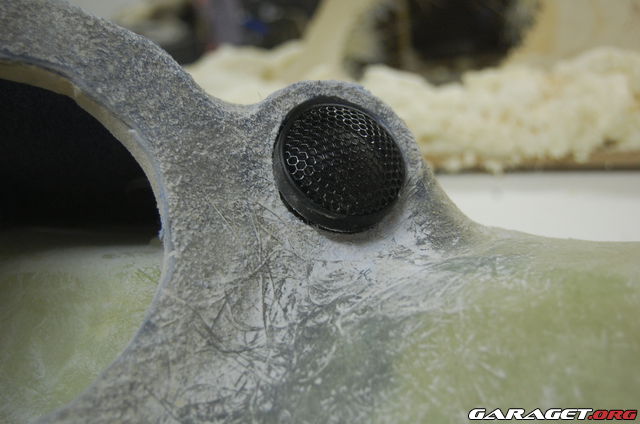

ville bara lägga diskanten i för å ge hjärnan en morot big_smile
https://www1.garaget.org/gallery/archive/33879/1018330_aclndn.jpg
hann förbi biltema å skaffade diverse saker ..hitta mina favvo batt klämmor smile
https://www1.garaget.org/gallery/archive/33879/1018331_64wug9.jpg
hej hopp ..hoppas updaten va ok smile // Pain & Lill Pain

Bra tips det där med skruven för att kunna fräsa runda bafflar! Den idén snor jag rakt av! big_smile

finns ju många varianter från kopieringsfräsning , upp & nervända handfräsar...egenbyggda fräs plattor med mängder av hål...men tyckter detta va det mest säkra för mina händer smile
skuven håller dessutom allt på plats om den tex skulle hugg etc å bara släppa på spännskruven som låser fräscirkeln å flytta ut den för att sen låsa å köra nästa ring smile lätt lösning .
