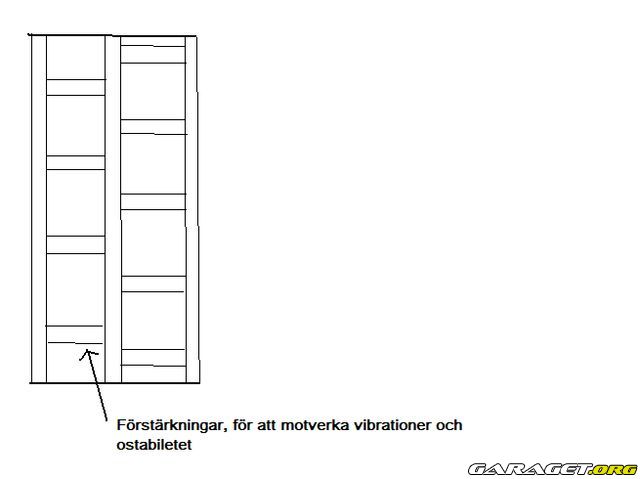

ser väldigt fint ut, asballt med dörringången(rundformade med djävuls horn), i vår verkstad har vi byggt en hel lägenhet, sen har vi två magasin 6 meter upp från marken, vi byggde tillsammans med en speciallist, och han sa att vi skulle, sätta sätta träklossar mellan raderna till dem långa balkarna som håller golvet.
gjort en bild på hur jag menar, fattigt gjort men du kanske förstår, annars kan jag leta efter bilderna på när vi byggde lägenhet, och magasinen.
iaf kommer att bli intressant att följa era sjuka byggen, kommer man att kunna få ställa en massa frågor under byggetrs gång, sånt som vi här på gorg undrar ???
MVH
/ALLA VI HOS TWINS BIL & PLÅT
https://www1.garaget.org/gallery/archive/105576/547294_gscguw.jpg
så där menar jag

tro mig, nå tvärbalk behövs inte.. golvet e STUMMT.
Tror inte han menade att ni skulla komplettera med en tvärbalk/bärlina under bjälklaget, utan kortlingar som ligger mellan golvåsarna. Brukar kunna styva upp en hel del eftersom de låser upp åsarna i varandra och hindrar dem från att flexa individuellt. OBS, detta fungerar bara om man skråspikar dem ordentligt.
Kanske inte behövs i ert fall, men det var så jag uppfattade det hela iaf.
