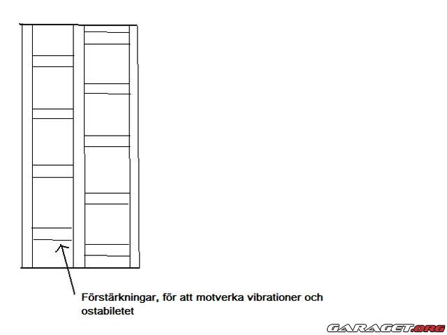

ser väldigt fint ut, asballt med dörringången(rundformade med djävuls horn), i vår verkstad har vi byggt en hel lägenhet, sen har vi två magasin 6 meter upp från marken, vi byggde tillsammans med en speciallist, och han sa att vi skulle, sätta sätta träklossar mellan raderna till dem långa balkarna som håller golvet.
gjort en bild på hur jag menar, fattigt gjort men du kanske förstår, annars kan jag leta efter bilderna på när vi byggde lägenhet, och magasinen.

tro mig, nå tvärbalk behövs inte.. golvet e STUMMT.
Tror inte han menade att ni skulla komplettera med en tvärbalk/bärlina under bjälklaget, utan kortlingar som ligger mellan golvåsarna. Brukar kunna styva upp en hel del eftersom de låser upp åsarna i varandra och hindrar dem från att flexa individuellt. OBS, detta fungerar bara om man skråspikar dem ordentligt.
Kanske inte behövs i ert fall, men det var så jag uppfattade det hela iaf.
Som Evilaudio sa..golvet e STUMT ..kan hoppa på det utan att de rör sig ..så kortlingar e over kill kan vi lugnt säga wink  men tack ändå för visdomen trots våra många totala år i byggsvängen smile

Angående golvet så låser spånskivorna och balkskorna rätt så rejält. Förutsatt att skivorna är limmade o skruvade ordentligt, o de tror jag dom är wink. Skadar aldrig med kortlingar men ska nog gå bra wink!.
precis, kunde inte sagt det bättre faktiskt, mm stror spik ska det vara, skruv hjälper inget big_smile
https://www1.garaget.org/gallery/archive/105576/547298_b7c68h.jpg
så där menade jag

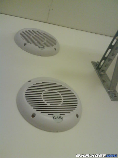

lite högtalare integrerade i väggen....kommer gipsas å isoleras sen smile

Vita högtalare på vit vägg...garage stereo med stil big_smile
https://www1.garaget.org/gallery/archive/33879/561188_ei4ieq.jpg
Stativ monterade för bla den * lilla* rullen med glasfiber...lätt å hämta när det ska användas smile
Å högtalarna sitter prydligt i öron höjd.

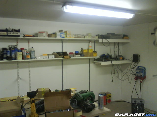

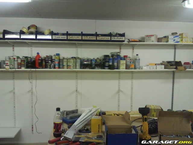

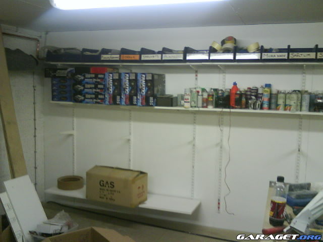

lite mer hyllor å saker uppe...blir mer ordning å mer hyllor sen
https://www1.garaget.org/gallery/archive/33879/561191_wedaec.jpg
https://www1.garaget.org/gallery/archive/33879/561192_96bjwo.jpg
https://www1.garaget.org/gallery/archive/33879/561193_4z4bxj.jpg

Men är inte det GAS Marinhögtalare ?? Ser så ut.. Men man vet jag inte vad som kommer att hända i detta garage så kanake bra att han dem..

Är högtalarna till för det interna speaker-systemet? tongue
Så man kommer att kunna höra "Pain till kassan, tack. Pain till kassa nr sex tack." tongue
