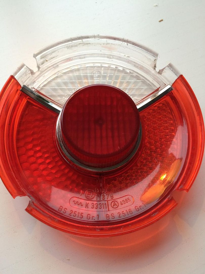

Provade att modda ett par extra baklyktglas. Bilar fram till -76 får ju ha röd blinkers bak smile Dessutom satt det sånna på tidiga USA 02or...Rätt snyggt faktiskt.
http://i249.photobucket.com/albums/gg229/Mickem02/7F3C43D2-18A1-4820-B0AF-F58B35BF1C8F_zpslf86g3y0.jpg
http://i249.photobucket.com/albums/gg229/Mickem02/A9302CEE-0D2F-482A-BB1F-E200ADAFDA28_zps5x1miu0k.jpg

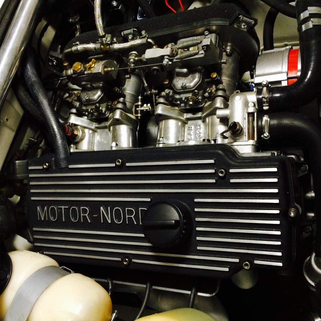

Ventilkåpan på plats!
http://i249.photobucket.com/albums/gg229/Mickem02/45B53578-13C4-47CA-87C7-CBA446D8B98C_zps69f2brjn.jpg
http://i249.photobucket.com/albums/gg229/Mickem02/F261BEF2-AA96-4CCC-B2AE-FB903282918B_zpswvtm4wg0.jpg

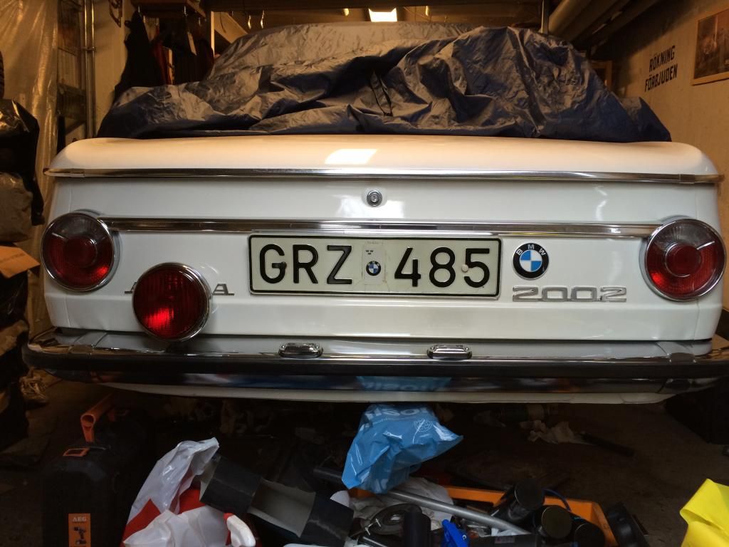

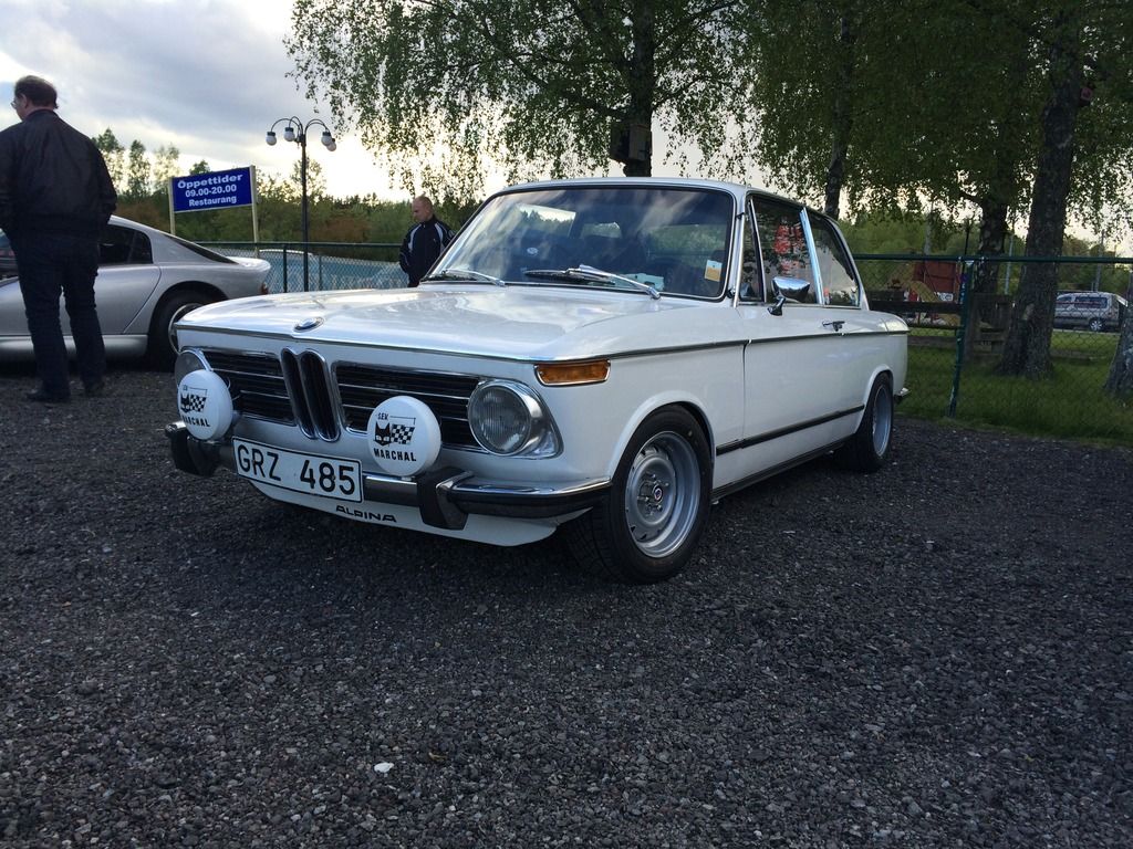

Riktigt nöjd med bilen nu, men finns ju alltid saker att förbättra. 😉
http://i249.photobucket.com/albums/gg229/Mickem02/0E867520-9CD7-4531-8620-0F9CD82A776E_zpsqomjo99m.jpg
http://i249.photobucket.com/albums/gg229/Mickem02/A6C83A27-6BA7-48EF-A892-27021514138B_zpsg57gbvbh.jpg
2002 km körda med motorn
http://i249.photobucket.com/albums/gg229/Mickem02/6508DA89-311F-49D7-9C93-AB522F18A2EE_zps6f0qdkqx.jpg

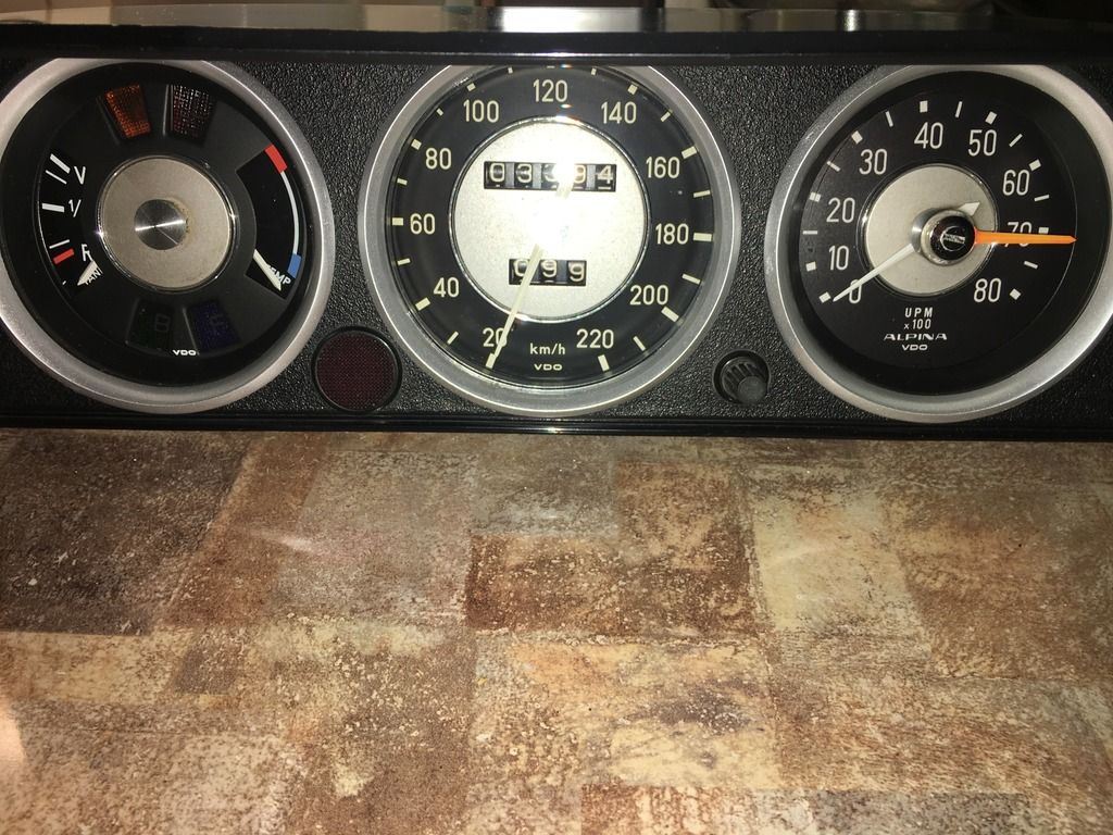

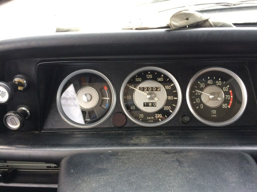

Uppdaterat varvräknaren..wink
http://i249.photobucket.com/albums/gg229/Mickem02/DAE242DD-B6E0-4F9D-8F53-8DEA1EF26EFC_zpsicshgri1.jpg
http://i249.photobucket.com/albums/gg229/Mickem02/244F54EF-5936-4BCD-9FEF-F941ACBF68C9_zpsirz5wxdn.jpg

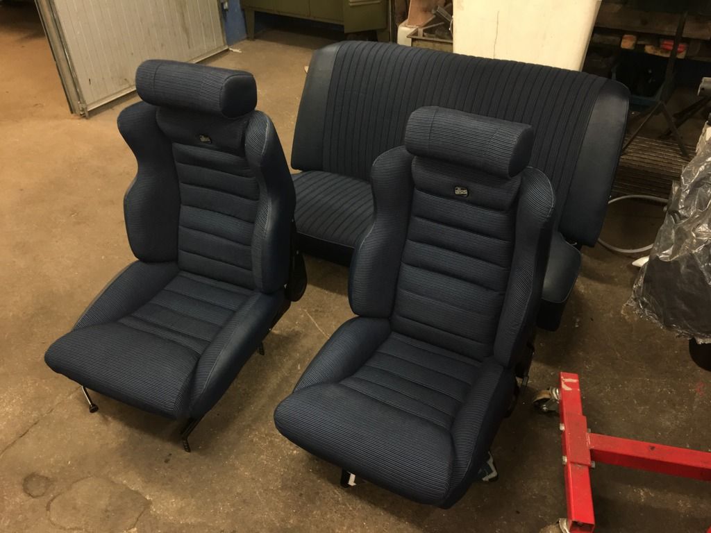

Renoverad inredning, tyvärr visar kameran mer åt det grå hållet. Stolarna är alltså blå. smile
http://i249.photobucket.com/albums/gg229/Mickem02/86546272-BD5A-49C7-88B4-EE4D4B6A1F8A_zps9kdpjlrl.jpg
http://i249.photobucket.com/albums/gg229/Mickem02/3776AAAE-CD2D-4430-A88B-6A215CC25CF1_zpsdcvkagpt.jpg
