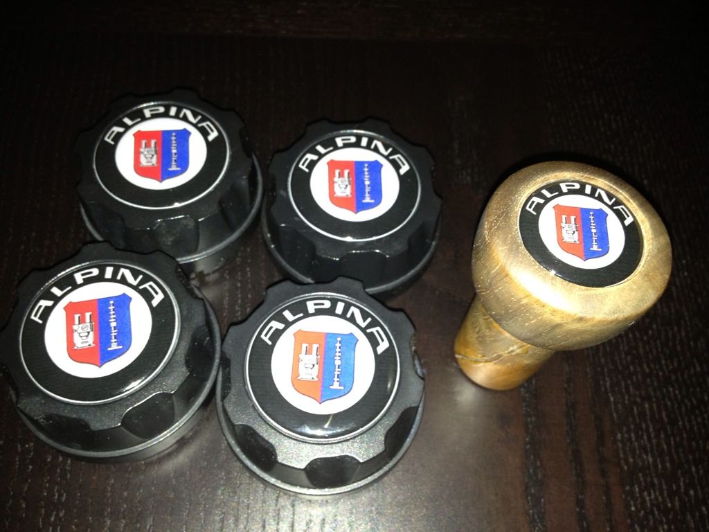

Här händer det lite grejer...
Har lite godsaker på väg in som ska få pryda bilen. Spinner vidare på Alpina tråden...smile

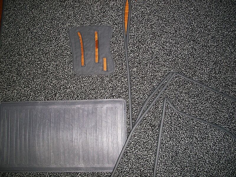

Dessutom är det på väg en helt ny mattsats från USA. smile

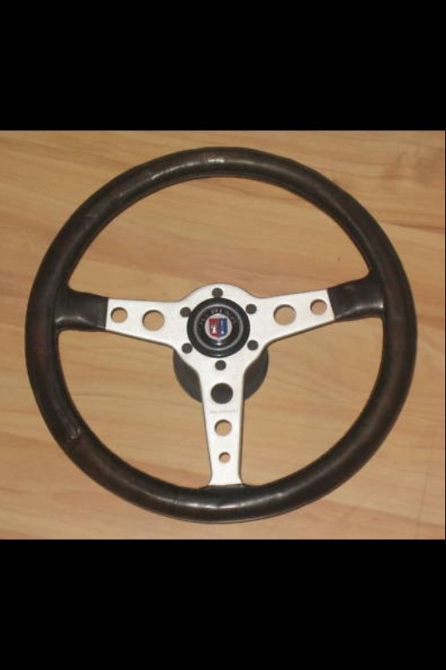

Hur är lädret på ratten är det torrt/sprucket?
Hade du den ratten i bilen innan du bytte till Yngve Rosqvist ratten?

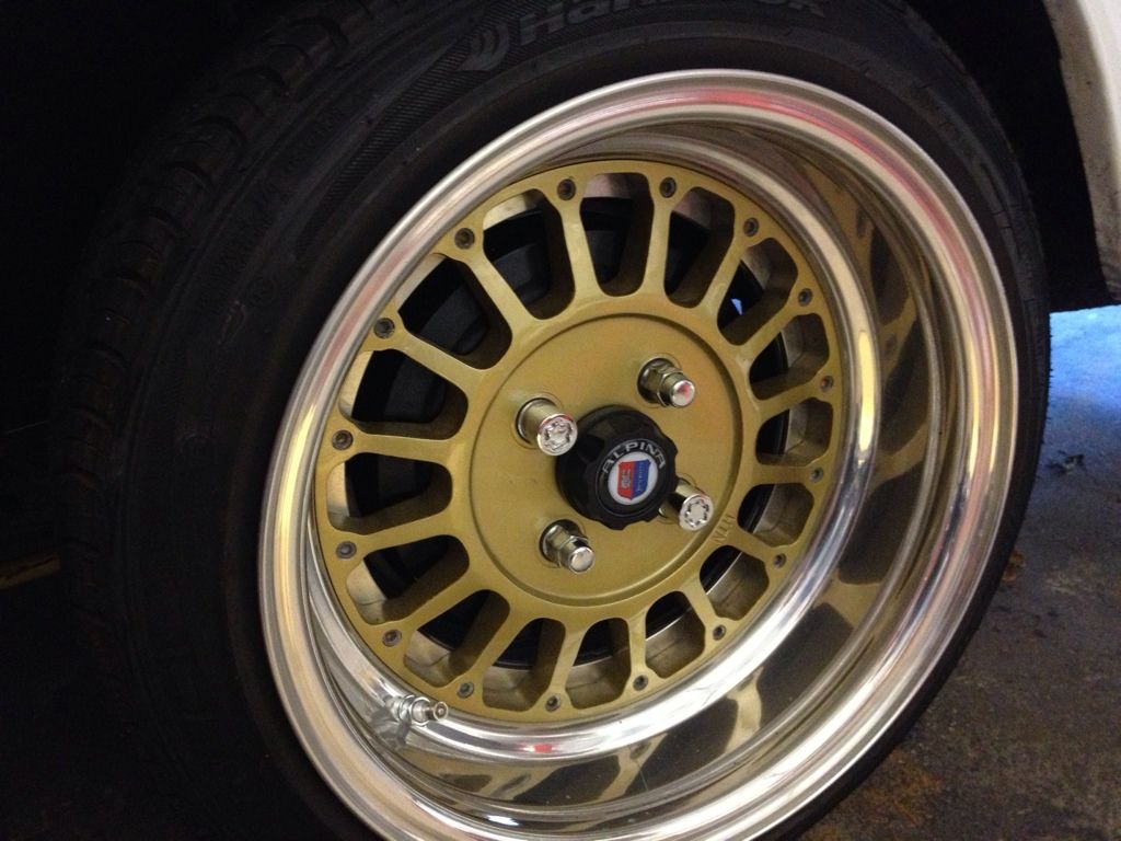

Fanns det sådana navkåpor till turbinfälgarna eller är det rennsportfälgarnas kåpor med stickers?
Mvh NK
152 Inlägg
19 januari 2013
#97
Tjena,
Det är bara stickers. wink ratten är bara ett exempel. Den jag har köpt är helt ny...

Ratten var riktigt snygg, nytillverkas dom? Här kan man snacka om grädde på moset!
Blir det ratt nummer 4 i ordningen?? smile
152 Inlägg
22 januari 2013
#100
Jag erkänner... Jag gillar rattar!! wink tror det kan vara nummer 4 i ordningen. De nytillverkas och finns kite överallt i 350mm och vinklade ekrar. Detta är dock som den första lite mer ovanliga varianten på 370mm och raka ekrar(platt) som Alpina rattarna var. Hittade ett företag i England som får dessa specialtillverkade från Italien. Dessa satt även i tidiga porschar och orginalrattar kostar mellan 6-10k wink denna var betydligt mer överkommlig.
