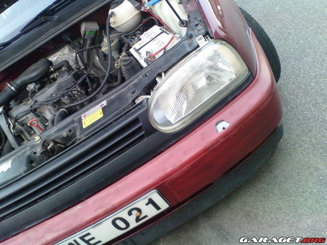

https://www1.garaget.org/gallery/archive/90443/673881_zin57v.jpg
Det börjar ta sig sakta men säkert smile Bry er inte om Vindrutetrokaren då den åker bort snart smile Det var allt för idag, mvh! smile

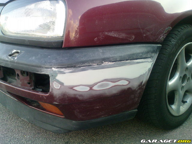

https://www1.garaget.org/gallery/archive/90443/679287_1h6z3l.jpg
Plastdetaljen under blinkers i fronten!

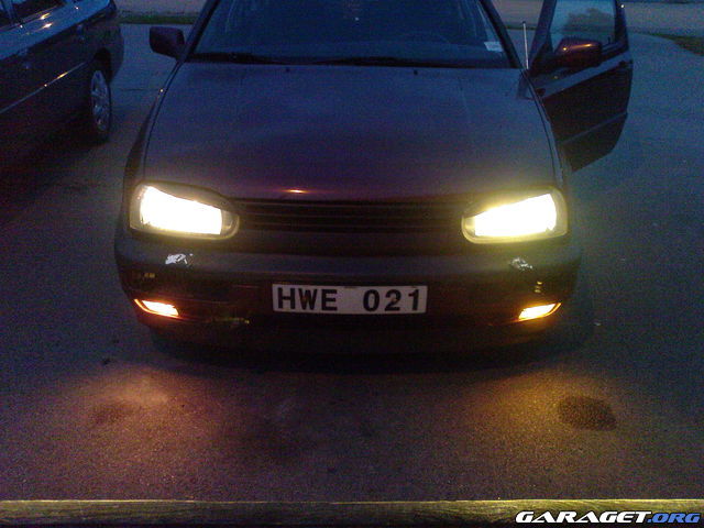

https://www1.garaget.org/gallery/archive/90443/686563_uuvbib.jpg
Börjar att likna något, bilen är endast sprayburkad nu. Kommer hellackering på bilen senare nångång så vill inte lägga mycket pengar på färg och det nu.. åker på semester snart så efter det blire hellackering nångång smile

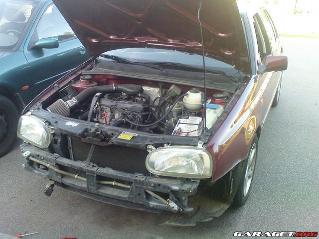

https://www1.garaget.org/gallery/archive/90443/755250_1k8hu8.jpg
Var dags och plocka ner lite grejer smile´
https://www1.garaget.org/gallery/archive/90443/755251_xgipp9.jpg
Lite plast, kommer på plats!

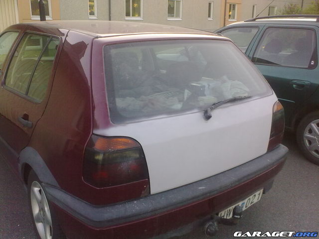

https://www1.garaget.org/gallery/archive/90443/755253_jrh3ry.jpg
Så ser det ut på baksidan.
https://www1.garaget.org/gallery/archive/90443/755255_zjlvgr.jpg
Så här ser det ut just nu, OBS att det är spraymålat över endast.. kommer riktig lack senare!

Lite intresserad utav hur du gick tillväga med igenläggningen utav blinkerserna ? Har försökt hitta fakta om det länge nu då jag har planer för det på venton?
Förövrigt ser det riktigt bra ut. Keep up the good work : )

Hitta någon front eller någon plast i rätt storlek som passar på där.. Tag fram lödkolven hemma och börja smällt ihop den smile Sen om det blir någon liten springa imellan eller så kan du ju ta lite glasfiberspackel eller vanligt spackel.. jag tog lite glasfiberspackel iaf smile

Ok . Det låter ju braa . Har hört många oliak åsikter om det där . framförallt att det skall vara svårt att få glasfibret och fästa . Men du körde alltså bara på glasfiberspackel och slipa det jämnt eller ? Inget finspackel eller nått ?

Jo men alltså när du löder fast den biten så var så exakt du kan.. jag hade typ 98% jämnt.. så det krävdes inte allas mycket med glasfiber, något väldigt lite.. men lite finspackel är inte helt fel..
Dock så har jag en liten streck kvar att spackla över!
