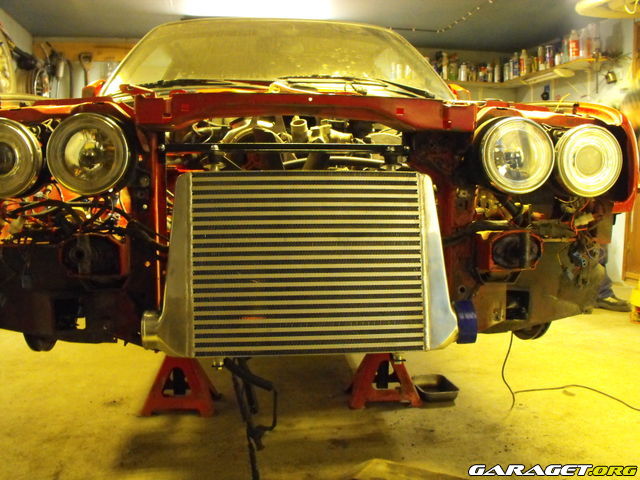

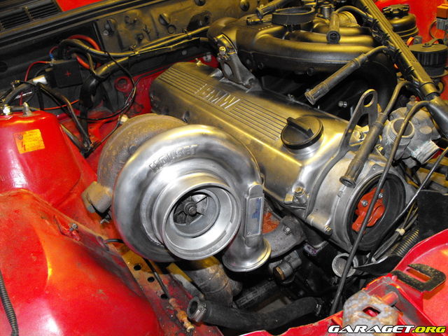

Lite har hänt:

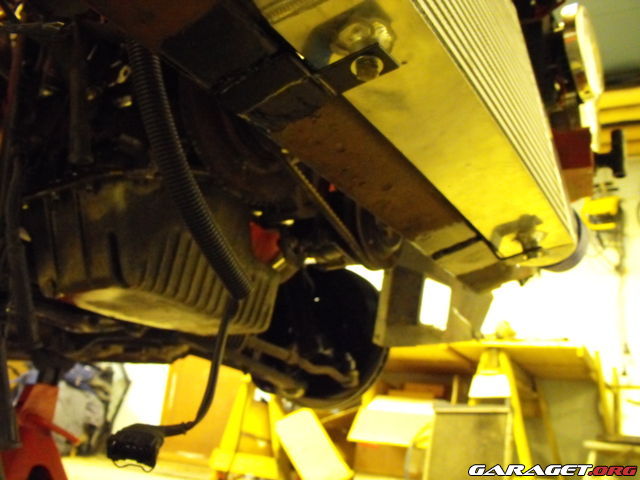

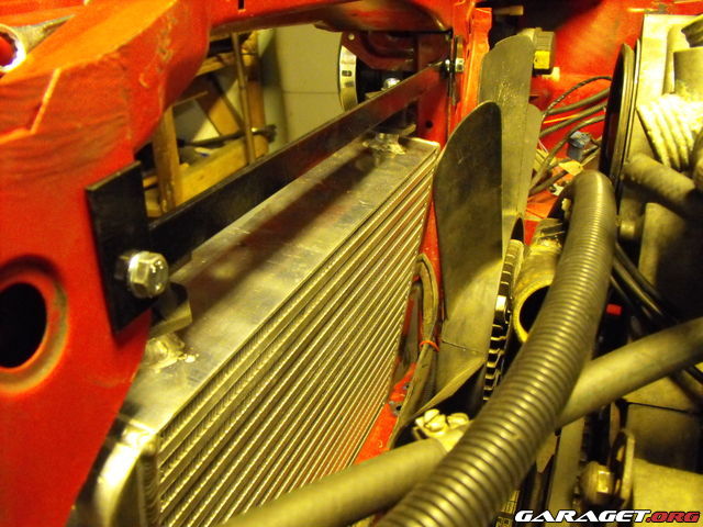

https://www1.garaget.org/gallery/archive/108765/567631_gpe1hy.jpg
Behövde inte svetsa i överkant, smidigare att bulta dit fästet.
https://www1.garaget.org/gallery/archive/108765/567632_i9d3tl.jpg
Undre upphänkningen utan dämpare, men det funkar nog.
https://www1.garaget.org/gallery/archive/108765/567633_jrwvib.jpg
Nu sitter den på platts, elak! Blir till att tigersåga fronten sen.
https://www1.garaget.org/gallery/archive/108765/567634_pi6hrr.jpg
Lånade Robins HX40 för att måtta rörböjar och den silikonen som behövs till trycksystemet. Silikonslangar är nu beställda... Blev en hel den tjoande och glädjerop när vi såg hur den fylde ut motorrummet big_smile

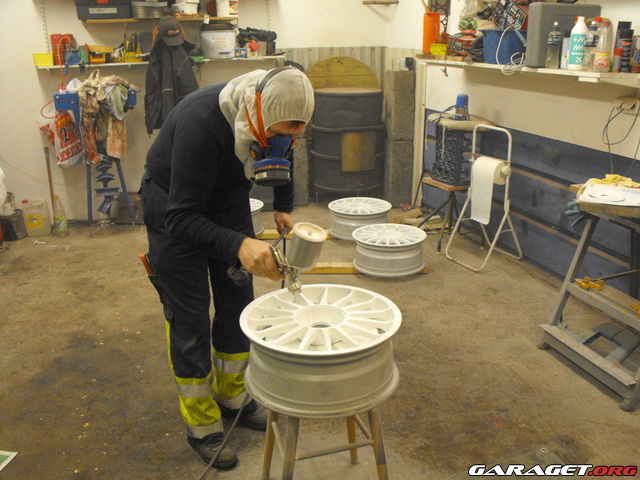

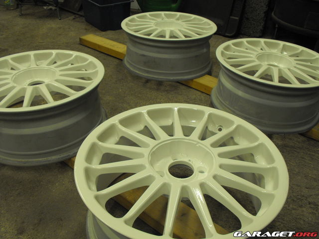

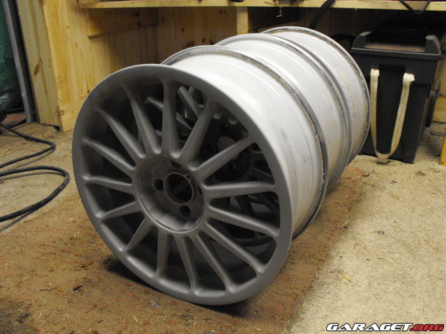

Detta har hänt:

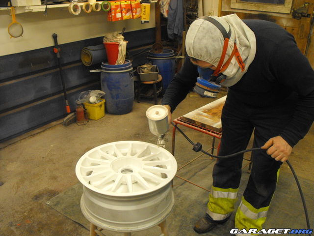

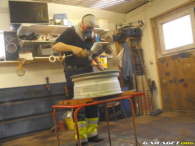

https://www1.garaget.org/gallery/archive/108765/568501_j5qs08.jpg
Fälgarna var egenhändigt blästrade ute i kylan och färdiga för lack.
https://www1.garaget.org/gallery/archive/108765/568503_a1btfz.jpg
"Storskogen" gräppade sprutan och körde igång.
https://www1.garaget.org/gallery/archive/108765/568504_xlwp6h.jpg
De blev bara finare och finare för varje lager Maskinfärg som kom på. Som julafton big_smile
https://www1.garaget.org/gallery/archive/108765/568506_yr7iu9.jpg
Smidig lackpall. 3:e lagret lades på, medans jag själv stod och hoppade av förtjusning.
https://www1.garaget.org/gallery/archive/108765/568508_diwasz.jpg
Färdigt! Tyvärr så blev resultatet lite sådär. Lackdamm var ett problem som gjorde att ytan blev lite "bubblig" på sina ställen. Fälgarna får nu härda en vecka, sedan blir det våtslipning och två lager färg till...

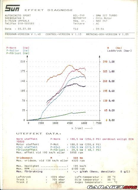

https://www1.garaget.org/gallery/archive/108765/568824_yqx9du.jpg
Äntligen har jag hittat bromspappret. Hoppas ni kan läsa den minimala texten big_smile (Med gamla motor setupen) Det var visst bara 368 nm. Jaja, vi får se vad Holset kan smiska upp effekten till big_smile
