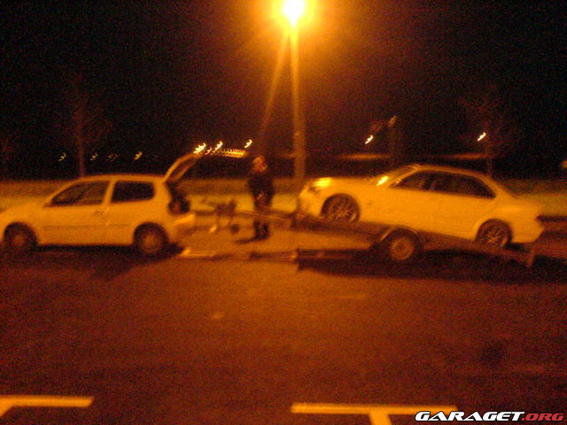

R-S-P skrev:
ola_volvo skrev:
innan jag fick mitt ce kort körde vi med en 245:a på släået efter en volvo 360 och efter släpet bogserade vi en opel rekord smile tror inte ens bilen fick lasta 50 kg på det släpet
HOLYKANOLI... lol
Inte för att göra dig ledsen eller mäta snopp i mest dumma dragbil.
Vi körde ner med en Polo med Bilsläp och hämtade en BMW 325.
Hämtade bilen i Landskrona kl 23:00 på natten och det krångla som in i ..... med allt för att få upp den på släpet.
+ att Polisen var överallt så vi fick köra krångliga vägar.
Kl 06:00 var vi hemma i Halmstad.
Vi kunde inte lasta släpet rätt av många anledningar så det var lågt kultryck som satan med.
Såhär såg det ut när vi kopplade av släpet, kunde inte köra över 50km/h för då vobblade det.
https://www1.garaget.org/gallery/archive/38435/563011_by7nj2.jpg
Lågt kultryck, testade att plocka av släpet i väntan på en polare som var tvungen att hämta GPSn i Halmstad för att kunna ta alternativa vägar smile
