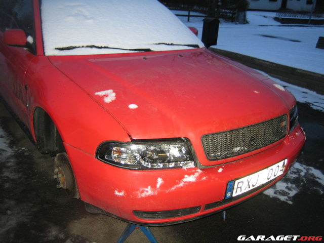

Tjo nu ska jag visa vad jag gjort idag. Jag hoppas någon akn intyga jag gjort rätt å hittat problemet.
För det första var det kallt i dag å under natten kom en gåva från himmelen som jag inte var så lycklig över.

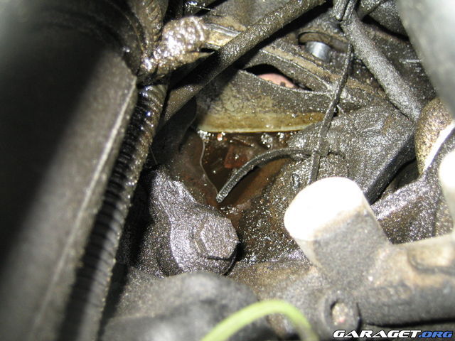

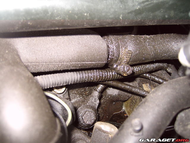

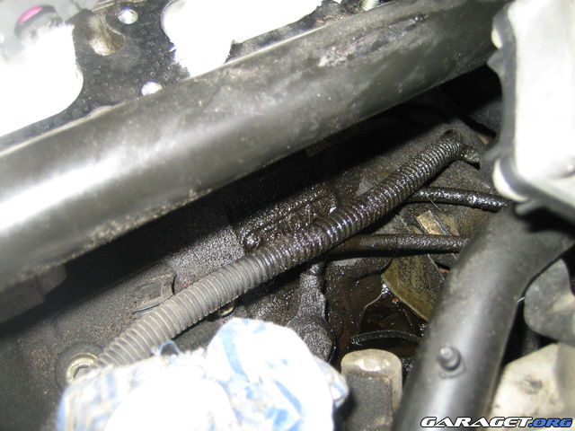

Efter jag soppat huven så försökte jag titta vart det var olja.
https://www1.garaget.org/gallery/archive/32819/574578_xsf4uv.jpg
Såg att det hade även blivit en go lite sjö med olja
https://www1.garaget.org/gallery/archive/32819/574579_qj5hrs.jpg

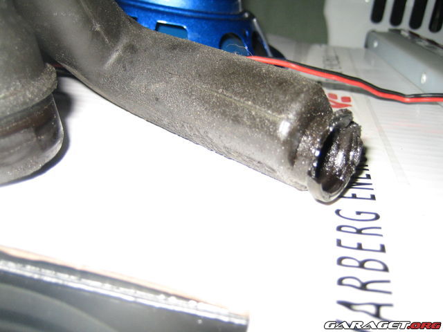

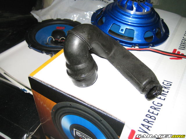

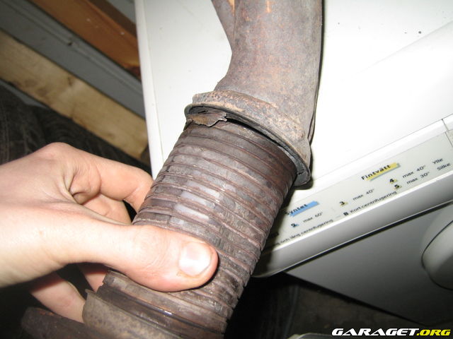

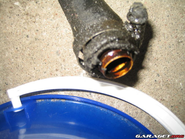

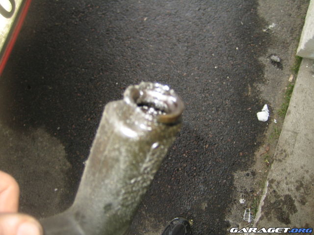

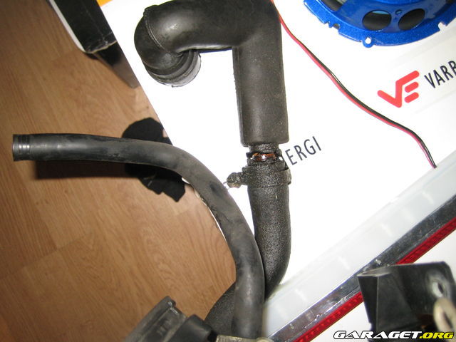

Jag kom fram till det läcker nog emellan den plast biten å slangen. för plasten såg lite sprucken ut. SÅ jag lLossade på en snabb koppling på plasten ås en skruvade på slangklämman å när jag drog i sär dom blev det så här
https://www1.garaget.org/gallery/archive/32819/574582_o5rg2d.jpg
inte så bra bild å sen lossade jag på andra slangen. å då satt det kvar saker där i.
https://www1.garaget.org/gallery/archive/32819/574585_yha8ol.jpg
Ska jag anta att den kopplingen där var kass? å bta både slangen å plast grejjen? för jag antar så ska det INTE se ut?
TACKSAM för hjälp big_smile

med plast grejen menar du då oljefällan som sitter på blocket? har inte min här hemma så kan inte kolla hur det ska se ut, kan du få loss oljefälla infrån blocket å göra rent så man ser bättre? den sitter med 4st insex bult, sen e det bara å vicka/slita rakt ut.

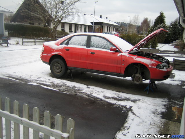

vilken olje Grej vet ej om jag vågar planera något o bagaet just nu. efter som jag behöver nog ny generator för driva 2000w
https://www1.garaget.org/gallery/archive/32819/574886_d9w79m.jpg
Så här ser du ut just nu
Mvh O.Frankeståhl

oljefällan, den sitter precis till vänster om oljefiltret.

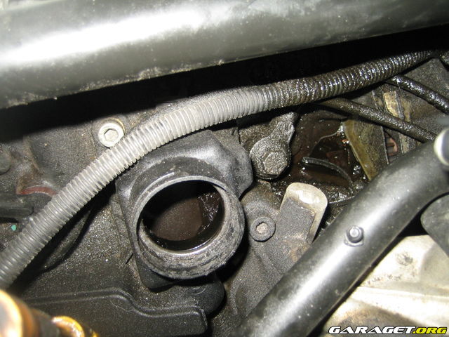

Jaså men ska inte batteries där bak laddas på nått sätt?  visst kan lossa den grejjen men varför? tongue den är helt torr å ren vertar det som:P där emot lossade jag själva den anadra plast saer som går frånd en det röret. kan fita där om du vill? eller ska jag lossa den fast dens er jätte bra ut?

Du drar en kabel ifrån batteriet fram till det där bak så det laddas via generatorn, dra en fet kabel (50mm2) så har du kapacitet ifrån 2 batterier till stegen.
Jag trodde det va den som hade gått sönder, men byt ut dem delarna med sprickor i och som gick sönder när du tog isär det... ganska svårt å hjälpa till när man bara ser bilderna, svårt å få bra bilder på det stället :p lättaste hade vart om du kom hit med bilen så blir det lättare, med det e la inte så lätt :p hela bromssystemet hav upp på min andra bil idag så jag ska försöka få hem den imån och felsöka lite så jag kan inte komma till dig heller sad

Så här kommer lite så du kan se.
https://www1.garaget.org/gallery/archive/32819/574923_x1ui2c.jpg
Tycker man ser ganska tydligt vartd et ser fucktigt ut å det var presic under där plasten å slanget gick i hop
https://www1.garaget.org/gallery/archive/32819/574927_m4jzb1.jpg
å här e den ju kass
https://www1.garaget.org/gallery/archive/32819/574928_r5kwh2.jpg
Å den biten sitter i hop med denna slangen som går upp till röret som sitter på typ gasspjället?
https://www1.garaget.org/gallery/archive/32819/574929_liza6q.jpg
https://www1.garaget.org/gallery/archive/32819/574932_i0t4ci.jpg

Ser ut som att du behöver byta dom 2 slangarna, den som e närmast blocket kostar 300 iaf :p behöver en likadan nämnligen, eller om jag bygger nått eget.. ska bara ha ett filter på vevhusventilationen.

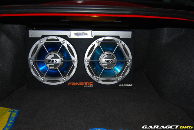

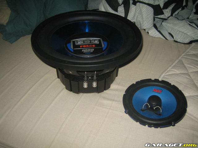

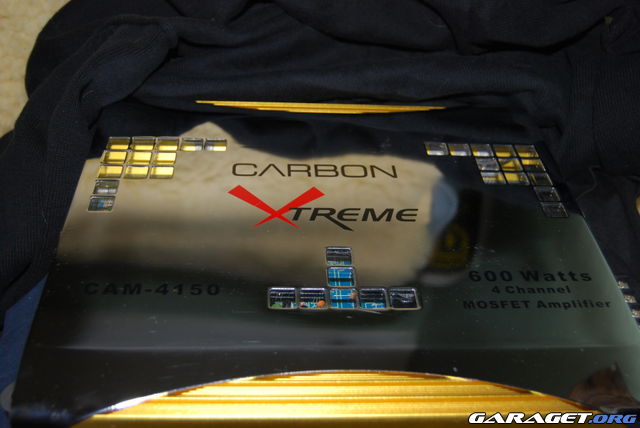

hehe najs MEN fasen va dyrt dte ska vara dåå tongue jaja vill man va fin får man lida pin. Å en sak som INTE är fint är olja där man stått tongue ljudet du menar det som jag vill ha i? just nu äre bara mian två absar som jag planerar i å ja själv aklrt mds 6,9 or specar?
Just nu har jag i 2 st 12 mds fanatic men det är lixom en sluten låda så inte det ljudet jag vill ha Å dom är på 600W styck
Det nya jag vill ha i är mina två tolvor SSL 1000W styck 4OHM
https://www1.garaget.org/gallery/archive/32819/575089_0frb0t.jpg
Å det här steget sitter u just nu välldigt bra Tänkte jag aknske kan ha kvar det? visst det är bara 600W men har två utag till jag ej använder. gåre inte å sno lite extra kräm då?
https://www1.garaget.org/gallery/archive/32819/575092_prb95c.jpg
Så här ser bagaget ut för tillfället
https://www1.garaget.org/gallery/archive/32819/575094_2nz0gq.jpg
Eller jag Nästan så det sitter ett rött neon i å alla almpor i är röda men du ser endå hur det ser ut : P

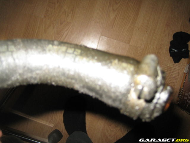

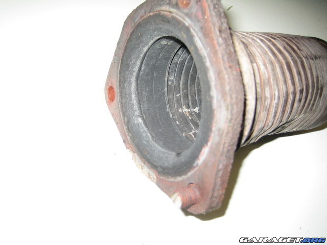

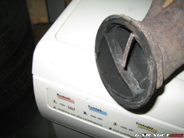

Så nu finns det bilder ska ladda upp här.
först en bild på hur kallt det är å skruva med den
https://www1.garaget.org/gallery/archive/32819/575480_b4s8k7.jpg
kapat
https://www1.garaget.org/gallery/archive/32819/575482_qrceqe.jpg

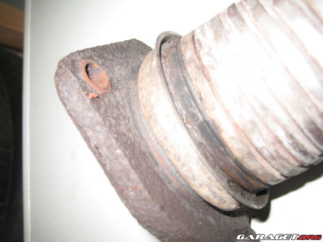

Vet inte riktigt hur man ska kunna svettsa ett flex så här:S det är ju dit pressat
https://www1.garaget.org/gallery/archive/32819/575486_b8ldv2.jpg
Främre röret
https://www1.garaget.org/gallery/archive/32819/575491_95fll8.jpg
så här ska det typ sitta men ja det e ju inte lätt. kankse kan leta upp ett BEG?
https://www1.garaget.org/gallery/archive/32819/575496_2d2p6d.jpg
https://www1.garaget.org/gallery/archive/32819/575499_u0bwqb.jpg
Mvh O.Frankeståhl

#140
Oj. Du får nog kapa bort det där och köpa ett nytt flexrör (icke original) där är det lite fläns som du kan svetsa på. Kolla på mitt t.ex.
