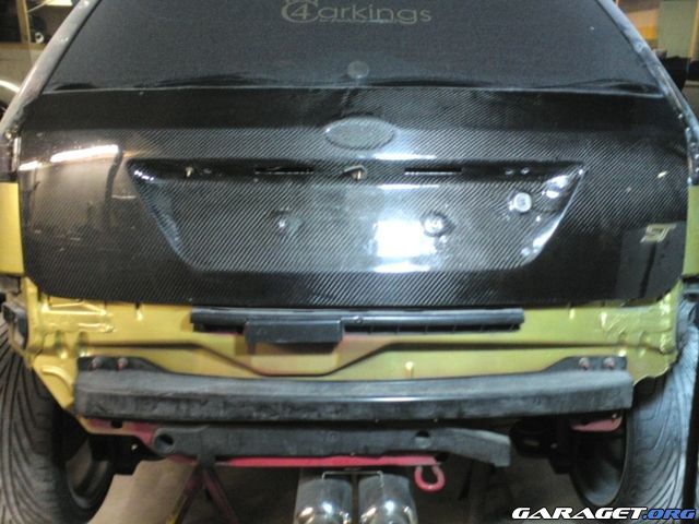

Sista lagret på bakskärmen är lagt & ska slipas.
Bakluckan är rensad & ska modifieras om...gissa hur wink

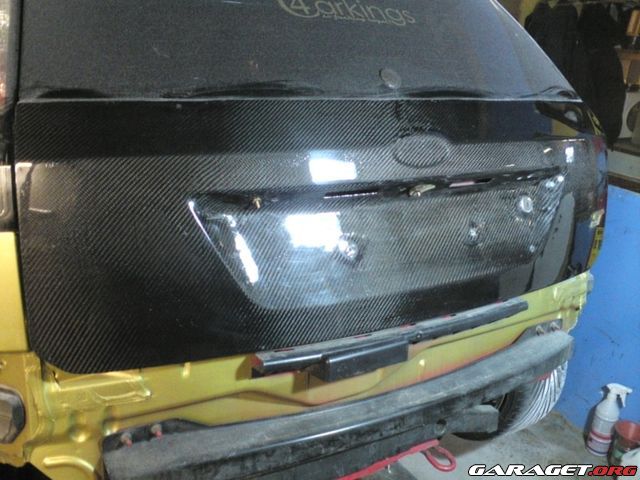

Vill passa på att tacka killarna i garaget för att jag får ta upp en plats & damma ner under tiden som burbygget pågår.
Siktar på att lägga slipgrund på fredag & lördag & köra bilen till nästa garage på söndag smile

Tyvärr inte så avancerat ännu... Kommer att göra bakluckan som tidigare illustrationsbild visat...jämnt & fint big_smile

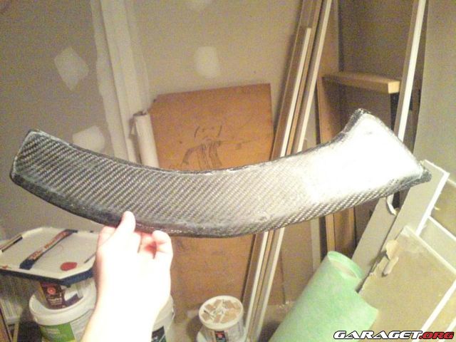

En uppdatering på mina kolfibersplitters som jag tidigare gjutit formar till.
Precis tagit ur dom från gjutformarna & eftersom jag inte är mästare på att göra egna formar så kommer det att krävas lite kärlek innan de är brukbara. Har bara grovskurit dem så lite snett fortfarande smile
https://www1.garaget.org/gallery/archive/52210/868526_s7n49u.jpg
Väger inte många gram...
https://www1.garaget.org/gallery/archive/52210/868528_kyaxs0.jpg
Ska våtslipas, finskäras & poleras.

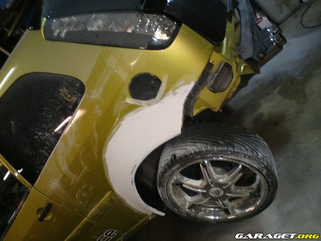

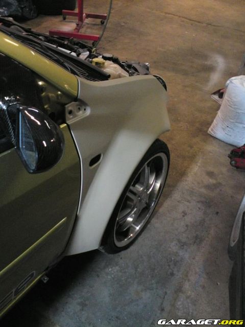

Ikväll fortsatte jag spackla & slipa skärmarna. Börjar ta sig nu...
https://www1.garaget.org/gallery/archive/52210/869105_h6cvrn.jpg

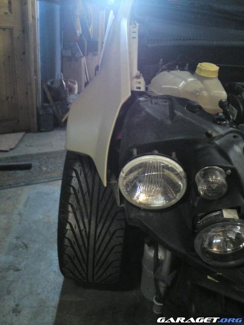

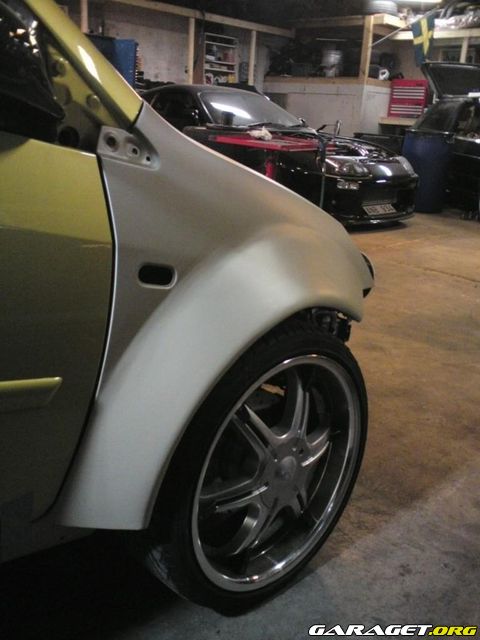

Hängde på framskärmarna för att se formen. Efter bilderna togs fick jag kapa jämn vinkeln vid hjulhuset på yttre skärmen & grunda om eftersom jag tyckte det såg snett ut vilket man ser på denna bilden.
https://www1.garaget.org/gallery/archive/52210/869111_e84fsb.jpg
https://www1.garaget.org/gallery/archive/52210/869113_y14ubc.jpg
Framifrån
ALLT ska slipgrundas ytterligare till helgen smile
