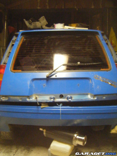

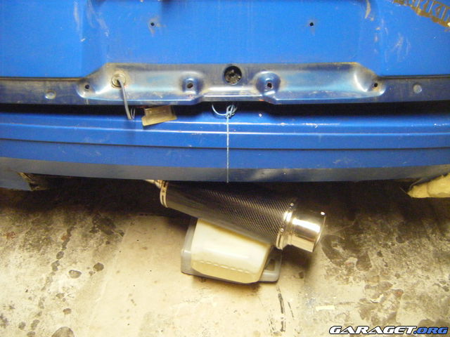

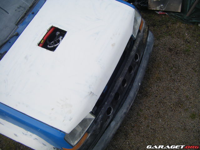

Idag har jag passat in avgassystemet & slutdämparens placering testades....vad tycker ni, hur ska den placeras?

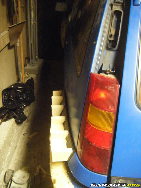

Även gjort lite till på mallarna till bakre skärmbreddningen.

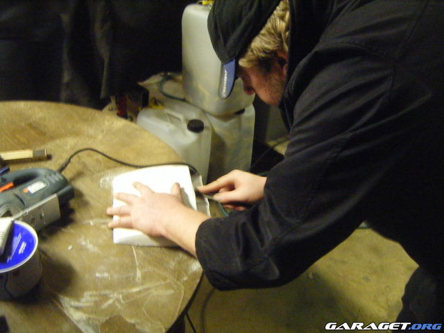

Peter hjälpte mig med modifiering av sidokjolarna & sen raspade han till huvscoopet.
Caddy mekar turbo...
https://www1.garaget.org/gallery/archive/52210/1012536_503cms.jpg
Peter med raspen.
https://www1.garaget.org/gallery/archive/52210/1012537_wpgzqi.jpg

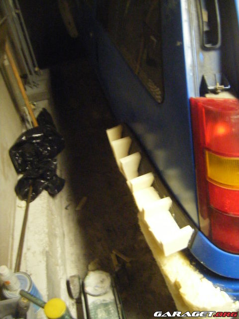

Mall till bakre skärmbreddning.
https://www1.garaget.org/gallery/archive/52210/1012538_5rub64.jpg
https://www1.garaget.org/gallery/archive/52210/1012539_k03nsb.jpg

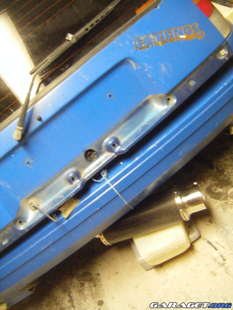

Testade placering av kolfiberdämparen.
https://www1.garaget.org/gallery/archive/52210/1012540_dtxnde.jpg
https://www1.garaget.org/gallery/archive/52210/1012542_5drlbz.jpg
https://www1.garaget.org/gallery/archive/52210/1012543_xvo2do.jpg

Det ser fel ut, men ändå rätt häftigt ut att ha dämparen så! smile
Tack för din kommentar smile
Först tänkte jag ha 2st kolfiberdämpare som stack snett upp i form av ett "V" i mitten men tyckte det skulle se lite för mycket ut på den lilla bilen roll Så då satte jag en dämpare som ett "rö..ål" i mitten vilket man redan har sett alldeles för många ggr redan & undrat -varför mitten om det endast är ett hål? big_smile Två ser mer naturligt ut för min egen del om jag säger så...
Såg då en Japsbil framför mig med en snedställd slutdämpare & fick idén att sätta den snett för att blotta kolfibret som kommer vara en genomgående grej på hela bilen & tänkte att ett "rö.hål" i mitten inte ser ut som ett "rövhål" om dämparen sitter snett i mitten wink Ooops, råkade skriva ut hela ordet lol
Fick även höra att den inte fick peka mot trottoarens sida vilket jag skiter blanka i eftersom bilen främst är tänkt som en rolig lekbil på banor. Den är i nuläget besiktad & gatgodkänd men tänker inte låta det hålla mina planer nertonade för det cool FULLT UT! Är ju själv lite åt höger...hehe

Varför bry sig om lagar? tongue Hehe, men tror det kan bli jäkligt coolt till slut faktiskt! Och eftersom du förhoppningsvis kommer ha mycket av all kolfiber synlig så kan det ändå bli ett jäkla fräckt tema! smile
Och för att slippa problem med vårt kära SBP, så kan du ju bara sätta på ett ersättningsrör under besikning! smile

Kör på två slutdämpare som sitter "rakt" men sticker ut ovanligt mycket bara så man ser kolfibret smile (Y)

Exactly my point DamnIt wink
Om inte annat, så enda sättet att ta reda på om det blir bra eller inte är att bygga klart bilen och smälla dit dämparen! lol

Var lite det stuket jag var ute efter med 2st som spretade åt varsitt håll som ett "V" men är tveksam till två stora dämpare på den lilla bilen....aningen överdrivet tycker jag.

jag hajar "V"-grejen, men tror fortfarande på två raka smile och jag tror att det blir extra ballt just för att bilen är så liten big_smile

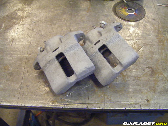

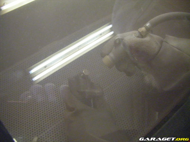

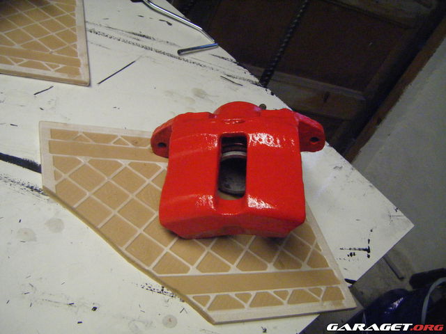

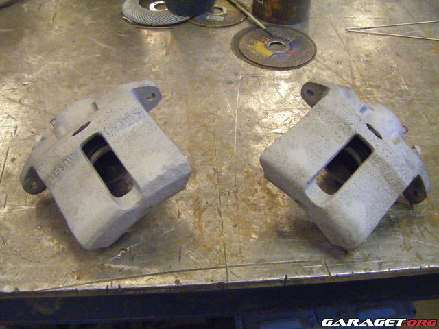

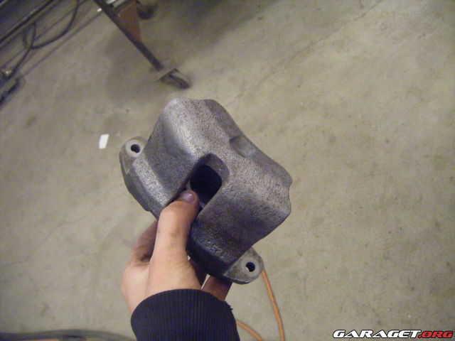

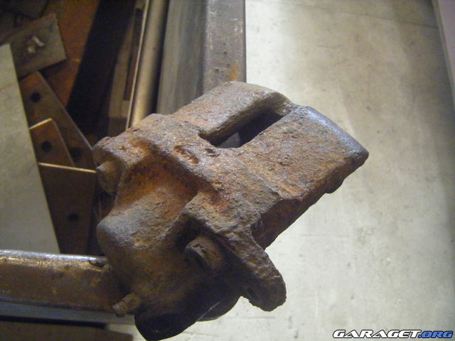

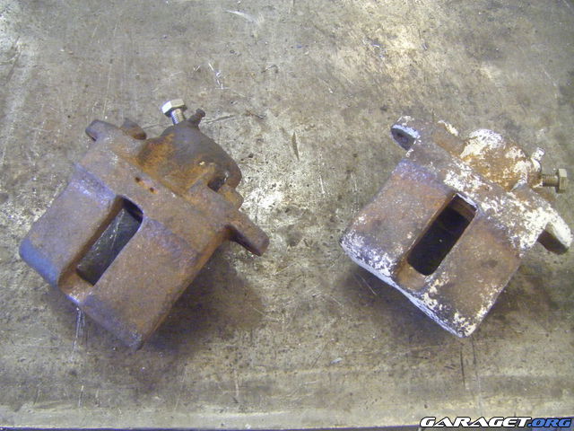

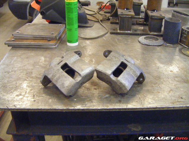

Idag har jag fixat lite på fronten & skruvat av främre bromsoken som jag sedan själv lärde mig att blästra hos Svets & Montage. Caddy blästrade turbo.
https://www1.garaget.org/gallery/archive/52210/1013003_4y0s37.jpg
Innan blästring
https://www1.garaget.org/gallery/archive/52210/1013005_eih4sz.jpg

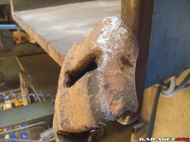

Knackade bort rost
https://www1.garaget.org/gallery/archive/52210/1013004_m2rgph.jpg
Lös tjock rost bortknackad
https://www1.garaget.org/gallery/archive/52210/1013006_9kpwt9.jpg

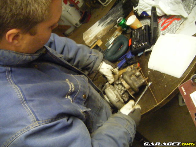

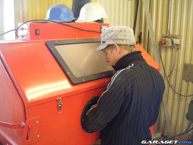

Jag blästrar
https://www1.garaget.org/gallery/archive/52210/1013009_lkon5p.jpg
Inne i skåpet
https://www1.garaget.org/gallery/archive/52210/1013010_4u2tyn.jpg

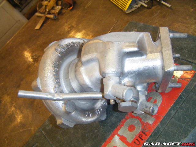

Turbo
https://www1.garaget.org/gallery/archive/52210/1013012_7il87y.jpg
Bromsok blästrade
https://www1.garaget.org/gallery/archive/52210/1013013_k3l25x.jpg
https://www1.garaget.org/gallery/archive/52210/1013016_h92cvw.jpg

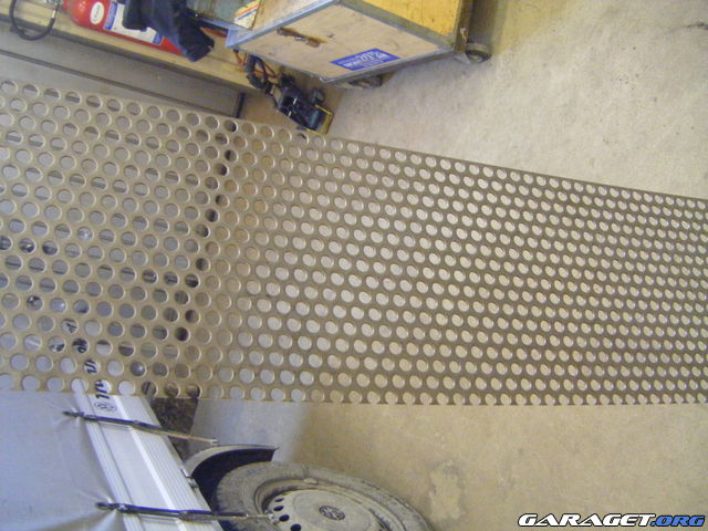

Kommande grillnät
https://www1.garaget.org/gallery/archive/52210/1013021_i1rf6c.jpg
https://www1.garaget.org/gallery/archive/52210/1013022_bzlet9.jpg
Borstade med stålborste
https://www1.garaget.org/gallery/archive/52210/1013030_bg71da.jpg
Avfettad & rengjord med bromsrengöringsmedel
https://www1.garaget.org/gallery/archive/52210/1013031_3z8p8b.jpg

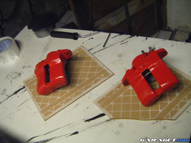

Lackat
https://www1.garaget.org/gallery/archive/52210/1013035_xd7sri.jpg
https://www1.garaget.org/gallery/archive/52210/1013038_n1ihtf.jpg

Blästrade du Turbon!!??? hmm skulle inte jag gjort men men.. smile
Team Carkings
2 300 Inlägg
31 oktober 2010
#1415
Alltså, Caddy (DrDude) blästrade sin turbo som ska hoppa in i Carkings Minitaxi, var kanske lite otydlig där =/
Renaultens turbo sitter stadigt i 5:an wink
Varför skulle du inte gjort det? Pajar den eller vad händer?
210 Inlägg
31 oktober 2010
#1416
Turbinhuset ligger kvar i garaget med impellrarna i så det är inget som tar någon skada precis utav det jag blästrade... och som Elda säger så maskerades lite smått o gott dessutom!
Vissa har penisförlängare, andra kör Mini...
Sponsorer: Inga...
Köper skiten själv!
1 210 Inlägg
31 oktober 2010
#1417
Elda skrev:
CarbonLoader skrev:
inga problem med att blästra turbon sålänge du maskerar noga smile
Där hade du de.. smile
Tryckluft och maskerings tejp hand i hand.. kan vara så där..
Lätt hänt att den fina blästersanden "kryper" in där den ej ska vara..
Därför skulle jag ej blästra turbon.. smile
1 210 Inlägg
31 oktober 2010
#1418
Elda skrev:
Ekis! skrev:
lågt tryck och bra maskering så är det inga problem smile
Japp.. smile

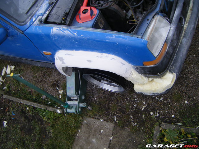

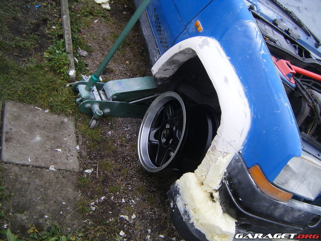

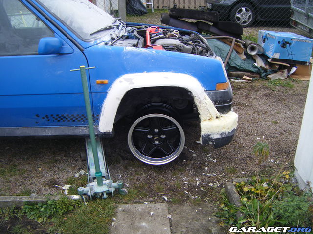

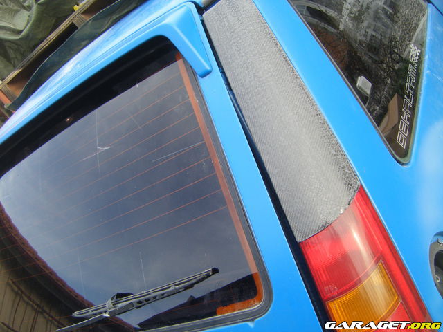

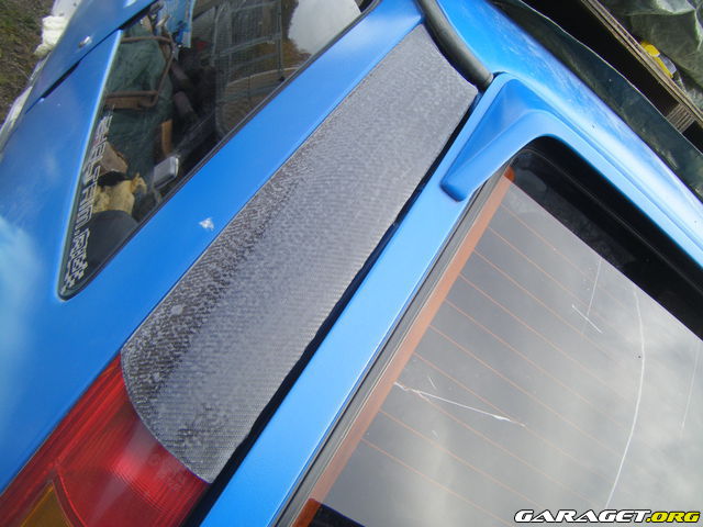

Idag har jag slipat kolfiberkåporna som ska sitta ovanför baklysena & blåst dom helt rena från dammporer för att lägga på ett sista lager laminering innan dom våtslipas & poleras. Testade sätta dit dom provisoriskt för att se om det blir bra...HELNÖJD! En mycket enkel åtgärd som dessutom är brutalt mycket snyggare än tidigare wink DO IT!
Testade även hur mycket nya fälgarna kommer att bredda utåt...HELNÖJD igen! smile Kanske behövs 10-20mm spacers för att det ska se helbra ut men bilen ska ju gå att köra bana med, får ta det beslutet senare.
Annars håller jag fortfarande på att formge widebodykitet som sedan ska gjutas av helt i kolfiber. Byggskum är jäkligt underskattat.
https://www1.garaget.org/gallery/archive/52210/1013253_dyghwk.jpg
https://www1.garaget.org/gallery/archive/52210/1013254_ip52ee.jpg
Breddar jäkligt bra...
https://www1.garaget.org/gallery/archive/52210/1013255_c4wk8y.jpg
https://www1.garaget.org/gallery/archive/52210/1013256_aqd30c.jpg
Det som saknas på denna bilden är inkommande coilovers från SuperSport & mina nyblästrade & lackade uppgraderingsok från Clio 16v samt borrade, slitsade & ventilerade större skivor. 205/50/15 bandäck är på ingång.

Laminering, i bakgrunden syns mina kåpor till baklamporna på R5:an.
https://www1.garaget.org/gallery/archive/52210/1013744_qcwfpk.jpg
Ska kalla dom "Airbenders" wink
https://www1.garaget.org/gallery/archive/52210/1013745_c23y8j.jpg
Kolfiberkåpor lamineras en sista gång....hyfsat blankt blir det wink
https://www1.garaget.org/gallery/archive/52210/1013747_v6m1d3.jpg
https://www1.garaget.org/gallery/archive/52210/1013749_icdknf.jpg
