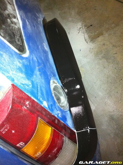

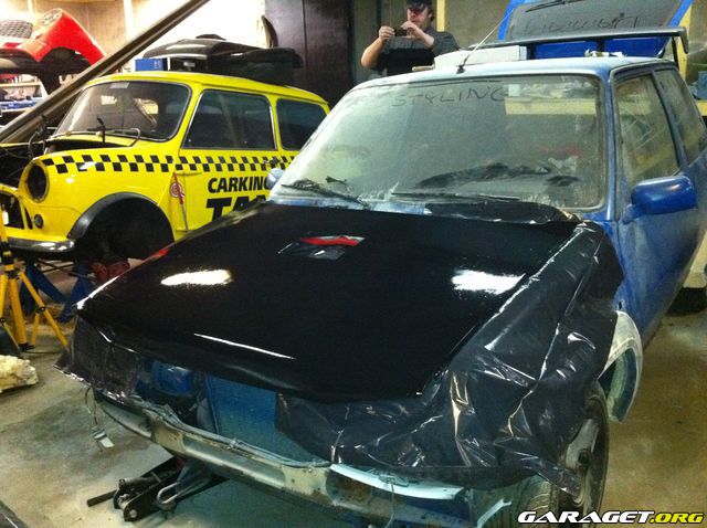

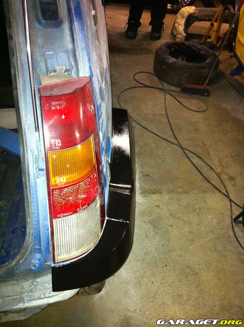

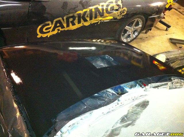

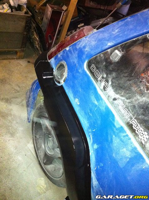

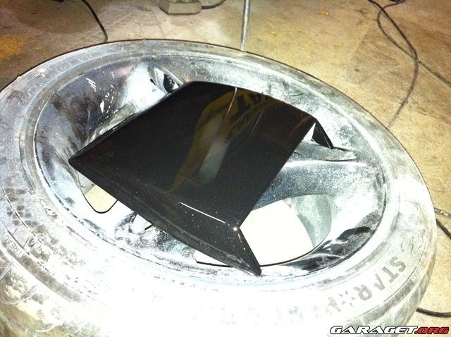

Det blev ganska mycket gjort idag även om det inte syns speciellt mycket =/
Peter hjälpte mig och det blev spackling, slipning & lack.
Huven & bakre skärmbreddning på ena sidan fick sig ett lager topcoat innan avgjutning. Även huvscoopet blev lackat. Vi planerade hur bakre stötfångaren ska byggas om eftersom den också behöver breddas en aning. Hade tidigare skummat upp sidorna för att bredda den men skar bort allt & bestämde oss för att kapa stötfångaren på mitten & sedan plasta ihop den igen, vilket blir skitbra eftersom hela kittet redan är i glasfiber från original smile

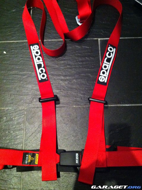

Idag fick jag paket från Scandinavian Car Styling eller SC-Styling som är mer bekant.
https://www1.garaget.org/gallery/archive/52210/1023134_nk78jo.jpg
https://www1.garaget.org/gallery/archive/52210/1023135_wd8c6l.jpg
Tycker detta ser mycket proffsigt ut, HELNÖJD smile
https://www1.garaget.org/gallery/archive/52210/1023136_5hgrgb.jpg
Stort tack till mina sponsorer! Nu behövs bara bromsskivor, R-däck & en ny ratt smile
