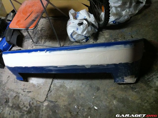

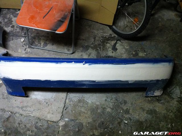

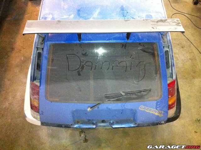

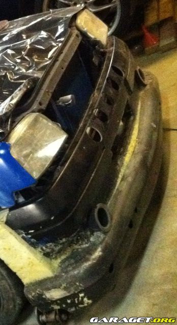

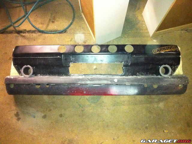

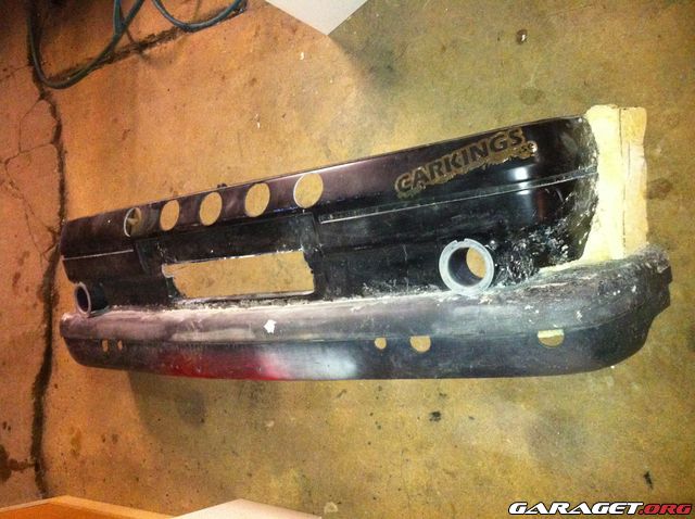

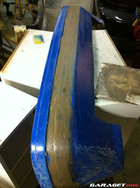

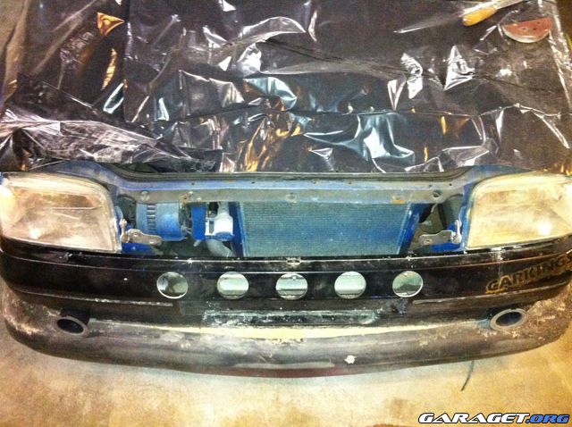

Efter kolfiber/glasfiber ihop plastning av bakre störfångaren så la jag första lagret spackel för att jämna till ytan lite. Planerat ombygget av fronten som kommer bli ordentligt fet & brutal. På bilderna är fronten inte ännu påbörjad. Den kommer bl.a få större luftintag mitt i. Hittade dessutom en äldre bild på när vi testade vingens placering, här kan man se hur bred baken blir trots att bakre stötfångaren inte visar vad den kommer fylla upp senare wink

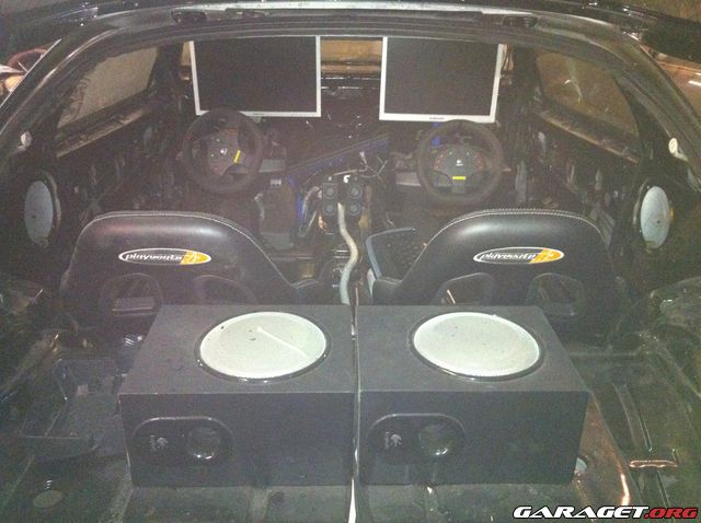

Bonusbild på bygget med spelbilen som är påbörjat...

Jepp, förra ägaren har lackat bra ja....NOOOT!

Carkings spelbil under ombyggnad...dammigt smile

Slipat & finspacklat första omgången...innan den ska delas rakt av på mitten igen smile

Är det inte bättre att kapa den på längden innan du spacklar den? Du får ju glasfibern att fästa bättre om du inte lägger den ute i yttersta skikten.

Använder kolfiber till att plasta ihop vilket biter på de flesta materialen och blir extra starkt & styvt i jämförelse med vanligt glasfiber. Men förstår din poäng & fick samma respons från min medhjälpare innan idag. För att vara helt 100% säkra på hållbarheten så kommer vi därför inte lägga ett rakt snitt när vi kapar utan ett s.k "blixtlås" snitt.  Det kommer på så sätt bli lika starkt som original.
