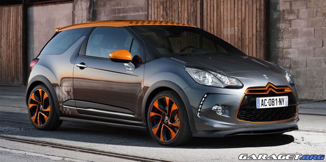

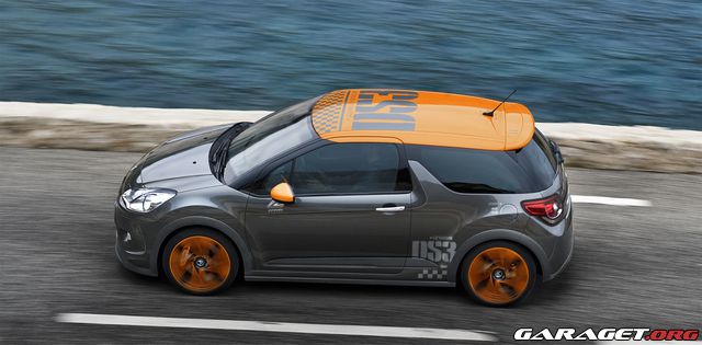

Skarven ser ut att bli både bra och stark.  Jobbade på liknande sätt med både sonens Kadett GSI och VW Golf.  Tycker kjolrna och fronten ser bra ut. Bra att ni "tar igen" formen från original. Kör du på svart lack som första skissen? Tror annars en snygg grå metallic skulle framhäva formerna både häftigt och diskret. Kolla gärna in Citroen DS3 , den dom har i antrazit med orange tak och detaljer.

Tack för tipset men eftersom bilen mest kommer att gå på bana så blir det Opels mattsvarta racinglack som gäller. Denna fungerar liknande en fillerfärg enligt lackeraren och det behövs ingen klarlack. Den ska tydligen vara väldigt lätt att skadelackera om man råkat bli knuffad på banan smile

...mattsvart...men blank orange på taket...där får du inga knuffar ,blir snyggt det också tillsammans med lite delar i blankorange....kom igen nu....smile

Hade varit skitcoolt men jag har redan bestämt mig för vilka färgkombinationer jag ska köra på wink
Har alltid velat ha en svart bil men det har liksom aldrig blivit så...nu har jag världens chans tillsammans med fälgarna & kolfibret att få en grymt rå kontrast som ingen skulle vågat köra ett race mot i stoppljuset smile Även om bilen inte kommer gå på gata så småningom men iaf wink
Svart & rött kombinerat med kolfiber & silver...
Vänta bara så ska ni få se ögon på en bil värre än ett fyllos...hehe wink
