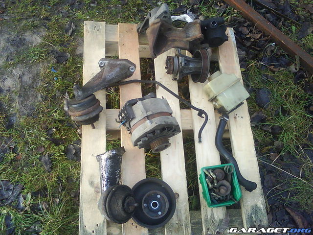

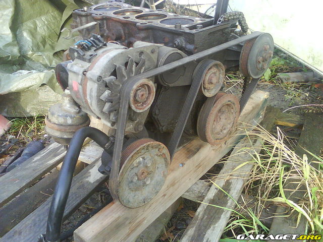

Yes, då fortsätter projektet. Först o främst kommer detta handla om hur man går till vida med att konvertera ihop med så kallad 2,3 Dohc Hybrid 8v som någon Engelsman sa smile dvs, man använder Ford Scorpio 2,3 16v motorblock ihop med Ford Sierrans överdel (topp,insug m.m) Meningen är att motorn ska se helt o hållet likadan ut som org så att man kan komma igenom besiktningen utan som helst problem. Ja kommer att lada upp bilder o info. Om du inte förstår ngt så bara fråga, frågor är alltid välkomna wink kan ta lite tid mellan varven eftersom ja flyttar o garaget ska målas m.m innan det används. Men ja gör så gott jag kan smile då börjar vi
Ett gammalt 2.0 Sierra motorblock slaktas på delar som kan komma till användning. Blocket ska byggas ihop först så de är klart för att lyftas i. Toppen som ja ska använda sitter i bilen så ja får ta motorn i två delar kan man säga. Såhär ser det ut
https://www1.garaget.org/gallery/archive/71234/802579_b1fsq2.jpg
ush ja...
https://www1.garaget.org/gallery/archive/71234/802580_e976ci.jpg
och en kvart senare så låg det lite delar som ja tänkte använda mig utav

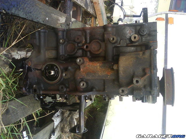

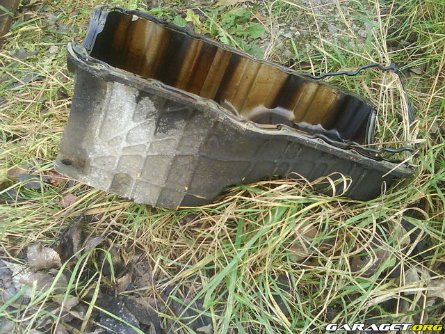

2.0 sumpen som ja ska använda. 2,3an har balansaxlar samt att den tar i framvagns balken. Denna sumpen passar inte riktigt rakt på vilket gör att ja måste modda lite. Men de återkommer vi till när det är dax:)
https://www1.garaget.org/gallery/archive/71234/802587_2k8yw9.jpg
då va 2 liters blocket rensat,bara kolvar,vev & stakar kvar & oljepumpen. Inget jag ska ha kvar iaf så om nån vill ha kolvar,stakar så får ni det smile

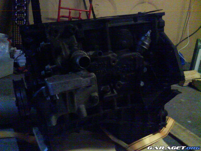

det nya motorblocket på 2,3L :)ska asa hem det till det nya huset hos min mor så fort som möjligt så ja kan sätta det i ställning & börja skruva på allvar. Tanken va att måla/lacka blocket mattsvart. Men blocket är redan mattsvart, inte rostigt någonstans big_smile ser faktiskt helt nytt ut så ja tänker bara tvätta av det o låta det va. Dåliga bilder laddas upp nu, bättre blder kommer när det är batteri i kameran tongue
https://www1.garaget.org/gallery/archive/71234/802591_ti63f0.jpg
2,3 blocket

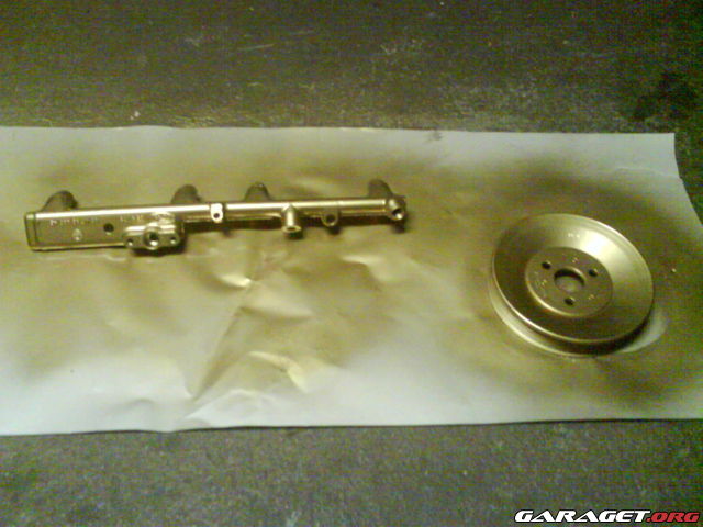

lite delar som är lackade i guld, kommer passa bra ihop med den svarta motorn=)
https://www1.garaget.org/gallery/archive/71234/802596_llf1pw.jpg
en vattenpump som fick sig lite ny färg.

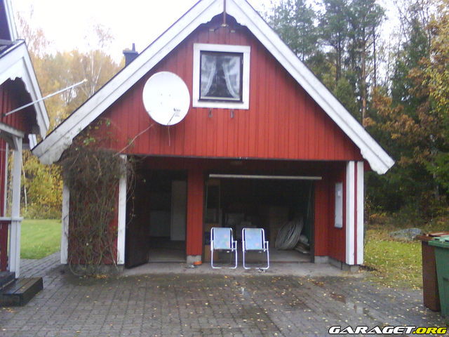

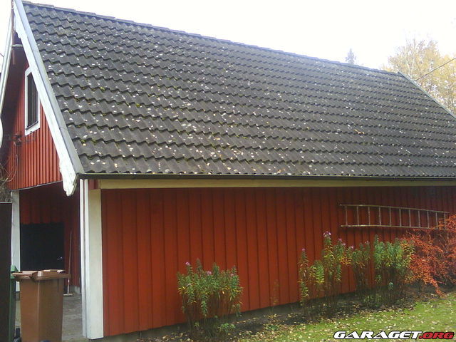

garaget
https://www1.garaget.org/gallery/archive/71234/802602_si3imh.jpg
till o med övervåning på garaget=) faktiskt väldigt stort garage, Längst in i garaget där man ser väggen, bakom den så är det ytterligare ett rum. Ett arbets rum med arbetsbänk osv. De är där jag ska stå med mitt motorstativ i December mån:)
