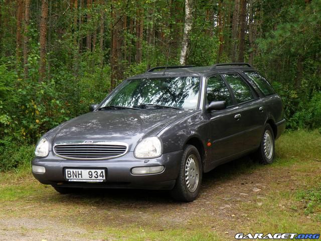

https://www1.garaget.org/gallery/archive/71234/790740_f29s9r.jpg
Kan det ha varit en sånhär???? Det är en sånhär som jag behöver motorn ifrån:)

Passar toppen rakt på på 2.3 blocket? Har funderat på det ett tag, men har aldrig orkat läst på om dohc:en då jag är mer för sexorna smile
979 Inlägg
27 oktober 2009
#149
Ja det gör det faktiskt. Sierra Dohc, rs2000, scorpio/galaxy 16v 2.0/2,3 har massor utav likheter. Har fått tag i en hel guide från england nu utav den shnubben som va först med att bygga denna unika kombinationen smile

nej tyvärr de e den äldre modellen men jag ha för mig att de stå nåt sånt där med tongue

Ah jag får väl försöka ta mig upp till den där skroten o se om han har en 2,3 ståendes. Just nu så kollar jag på returbilen.se varje dag för att se om det kommer in nånting men de verkar fan lönlöst alltså:D
