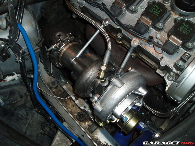

Har fått nya filtret som ska klara 450HK..Monterat avgastemp o fixat med fästen till turbon..Har dessutom bytt alla olje o vattenslangar till stålomspunnet..

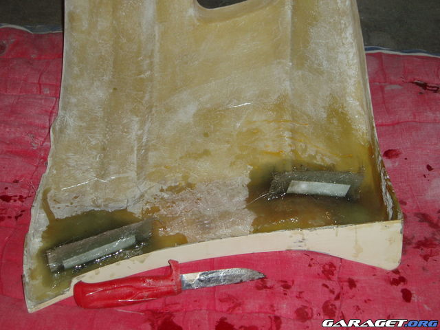

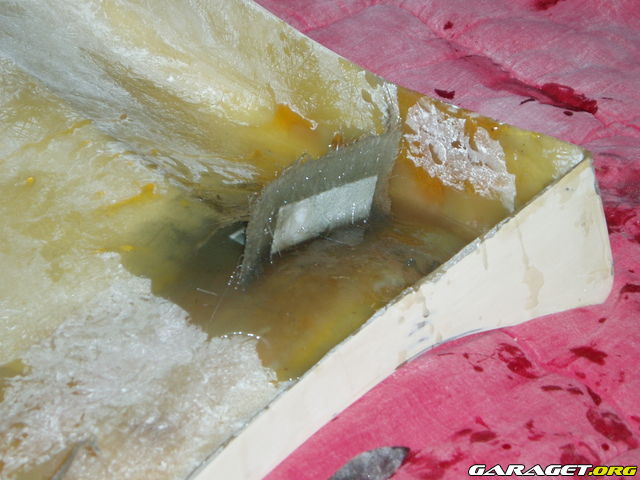

Har dock plastat lite...
http://www.garaget.org/gallery/archive/3624/7644/3624-66259.jpghttp://www.garaget.org/gallery/archive/3624/7644/3624-66264.jpg

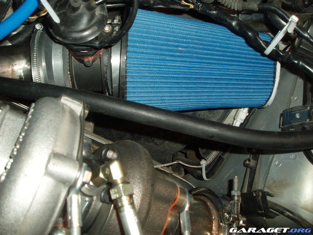

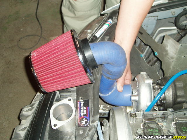

Lekte lite med alternativa placeringar på filtret...
http://www.garaget.org/gallery/archive/3624/7644/3624-66265.jpg

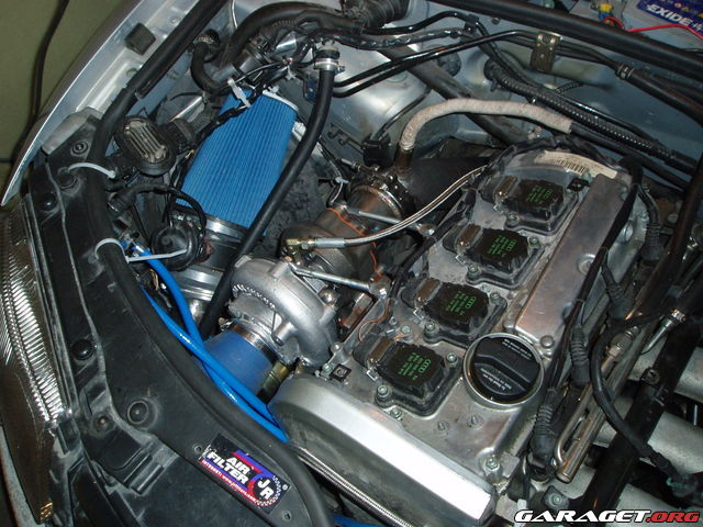

Så här kommer det sitta när det är klart..Men som sagt..Ett annat filter
http://www.garaget.org/gallery/archive/3624/7644/3624-66267.jpg
Stålomspunnet..
http://www.garaget.org/gallery/archive/3624/7644/3624-66268.jpg
Nya stag o mer stålomspunnet..
http://www.garaget.org/gallery/archive/3624/7644/3624-66270.jpg

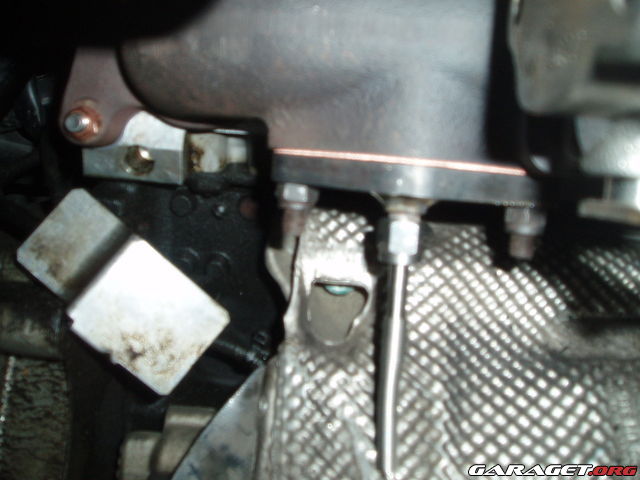

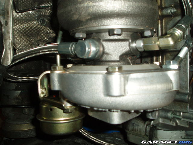

Avgastemp..
http://www.garaget.org/gallery/archive/3624/7644/3624-66271.jpg
Här syns också dumpen i bakrunden..
http://www.garaget.org/gallery/archive/3624/7644/3624-66272.jpg

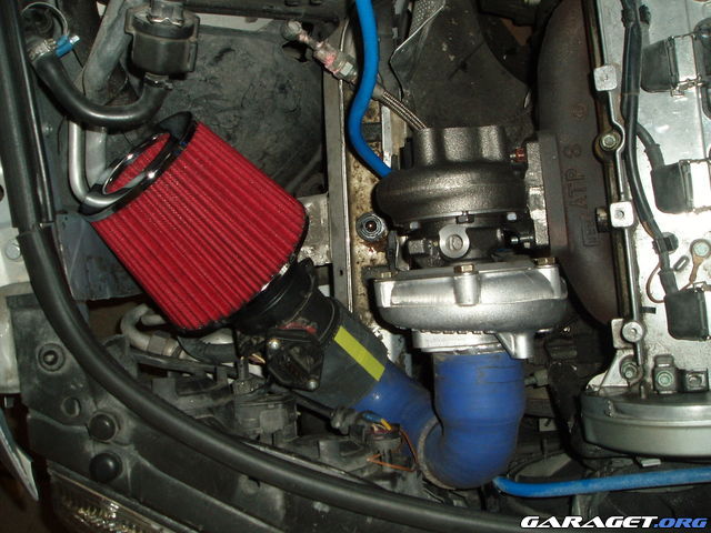

Bild på nya filtret..
http://www.garaget.org/gallery/archive/3624/7644/3624-68167.jpg
Filtret i närbild...
http://www.garaget.org/gallery/archive/3624/7644/3624-68168.jpg

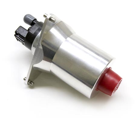

Det är ingen dumpventil, det är en returventil smile På min bil kopplas den också till bromsservon, den lilla kopplingen på toppen.
www.vr6.nu Forumet för Bilar med VW VR6 motor.
Hoppas att du ALDRIG bygger om din bil!!! Det där är dumpventilen.. Återcirkulerande dock för att mitt system kräver sådan..

Mr Lemon skrev:
Fy fan vad elak man kan vara då, vad får dig att i huvudtaget säga sådana äkliga ord, jag menar väcker jag sådan avsky hos dig för den kommentaren, undra vad du är för människa?
Bara för din kunskap här är min tråd, själv kör jag kompressor i bilen.
http://www.garaget.org/forum/viewtopic.php?id=33604
Retur/återcirkulerande ventil eller som det heter på engelska Bypass valve!

Går det att dra ner filtret från motorrummet till spoilern bakom dimljusen för att få kallare luft???
Typ som detta,.
http://www.geting.se/image.php/35558-44901-56421.jpg
Många av mina kompisar har märkt att dom får mer effekt på vintern när det är kallare i motorrummet, en idé kanske? ser lite illa ut o ha luftfiltret bredvid en varm Turbo.

Har precis fått i ordning på en värme-sköld täcker dock inte 100% men den avskärmar det värsta + att jag har 2 kalluftsintag!
Vi har letat alla möjliga sätt att montera filtret men det finns ingen plats..

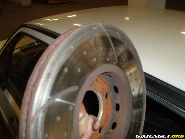

Har nu kört en del o har fått byta bromsar fram till Greenstuff då jag körde helslut på mina fram.. Fick även svarva om skivorna..
Ska det se ut såhär?
http://www.garaget.org/gallery/archive/3624/7644/3624-89812.jpg

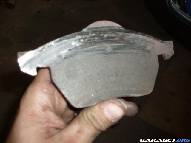

Detta var beläggen!
http://www.garaget.org/gallery/archive/3624/7644/3624-89813.jpg
