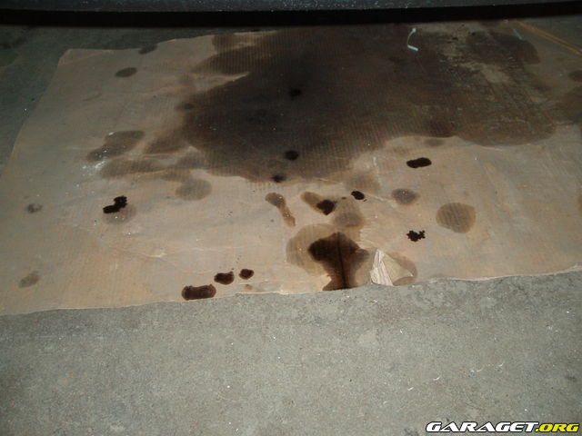

Oljeläckaget kommer göra mig galen.. Är nu inne på min 3è stålomspunna slang som läcker!!
Kommer i morron tillverka nya fästen till oljeretur + att en ny fläns till Luftintaget på turbon..
Oljedropp!!!Detta blir efer ca 20 min..

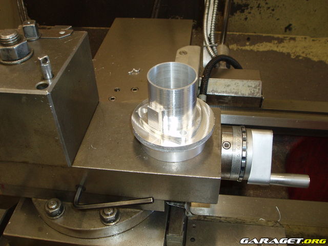

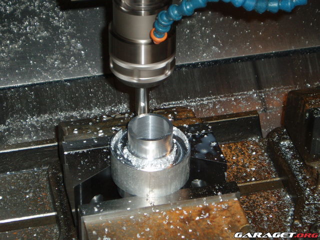

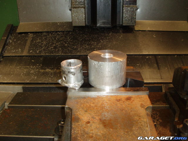

Bilen lät också som ett jävla jetplan vid acceleration.. Upptäckte att plänsen på turbo-utblåset get upp + att packningen var borta...
Tillverkade en ny i tjockare matrial..
Gamla till vänster o det som ska bli ny till höger..
http://www.garaget.org/gallery/archive/3624/7644/3624-89816.jpg
På god väg!! Tar lite tid med programering
http://www.garaget.org/gallery/archive/3624/7644/3624-89817.jpg
Nästan färdig men detta var sista bilden jag tog...
http://www.garaget.org/gallery/archive/3624/7644/3624-89818.jpg

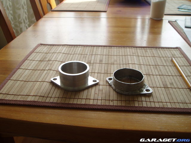

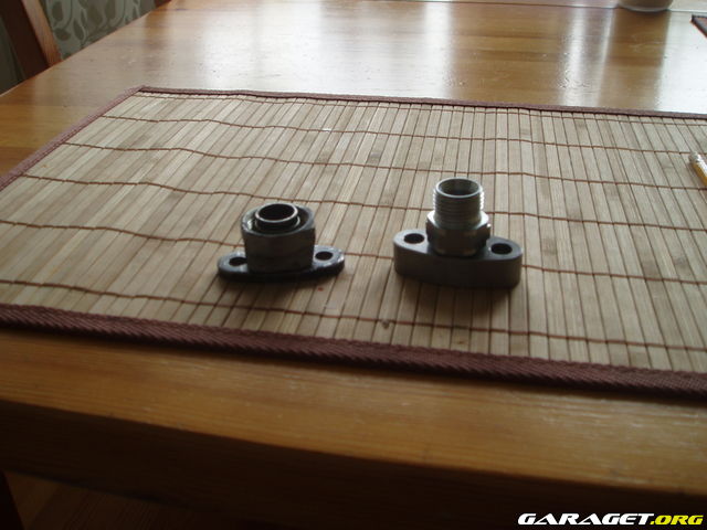

2 Nya flänsar så nu läcker inte bilen olja längre!!! O luftintagsröret glider inte av..
Jag har också monterat shiftlighten o testat den.Den funkar hur fint som helst..

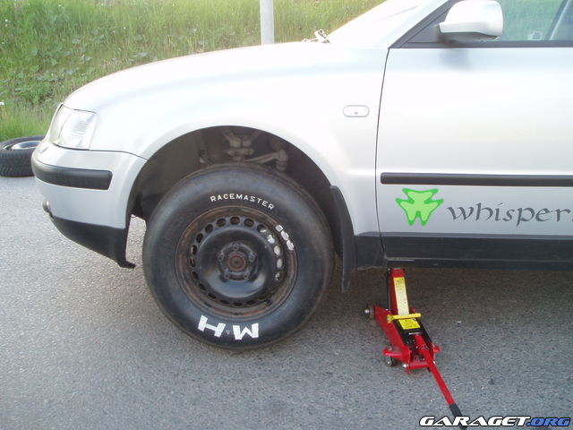

Var ute i går o testade MH-Racemaster slicksen för att se hur de funkar, kommer lägga upp en film vartefter..
Ny fläns till luftintaget!!

Ny fläns till oljeretur!!Till höger om det inte syns..
http://www.garaget.org/gallery/archive/3624/7644/3624-93605.jpg

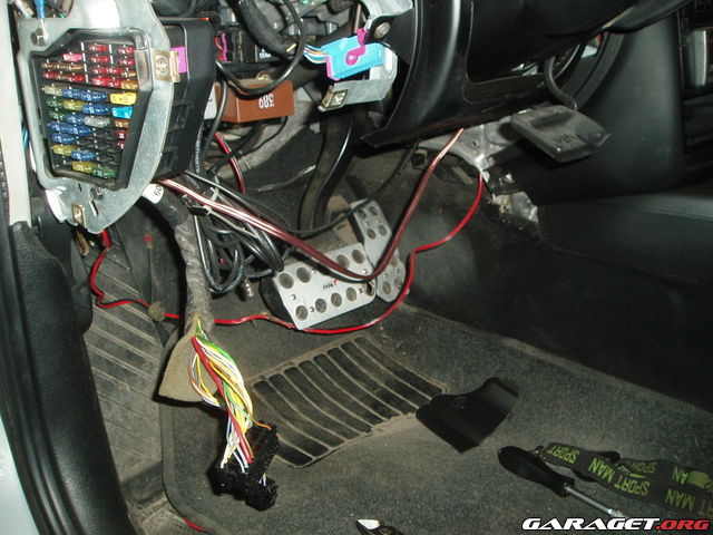

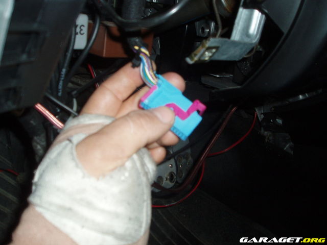

Undre delen av instrumentpanelen borta för montering av Shiftlight...
http://www.garaget.org/gallery/archive/3624/7644/3624-93607.jpg

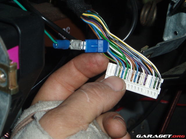

Det här lilla kontaktstycket ska man koppla in sig på för att få signal till shiftlighten..Det sitter bakom varvräknaren
http://www.garaget.org/gallery/archive/3624/7644/3624-93608.jpg
Koppla in sig på stift 11
http://www.garaget.org/gallery/archive/3624/7644/3624-93609.jpg

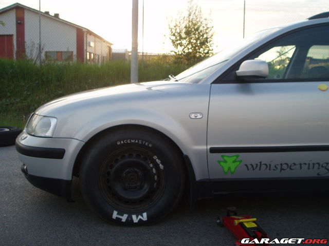

Har nu testat Dragracedäcken!!! Faan vilket grepp. Kommer lägga upp en längre film lite senare men här har ni ett par bilder..
http://www.garaget.org/gallery/archive/3624/7644/3624-93611.jpg
O Så här ser det ut med 0,8 bars lufttryck..
http://www.garaget.org/gallery/archive/3624/7644/3624-93612.jpg
