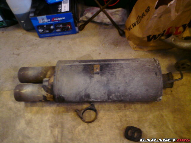

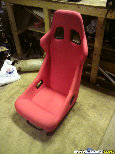

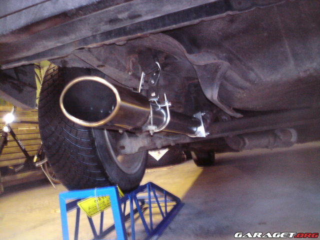

Fick även tatt en bild på stolen min, som ska i nu till helgen så update kommer igen smile
https://www1.garaget.org/gallery/archive/80979/578844_zu4qnw.jpg
Orginal sport burken, både dämpade ljudet riktigt mycket men även vägde ca 5.5kg
https://www1.garaget.org/gallery/archive/80979/578861_o5czbd.jpg
Ny byggda, Blev ca 4kg lättare än det förra wink kommer fixa upphängningen bättre. dock funkar det fint som det sitter nu wink

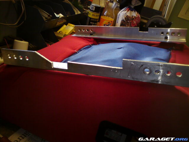

Så igår fredag 27/2-09 så fick jag och johan"varberg" bytat rattnav och ratt i hop om att det skulle räcka för att jag skulle få lite mer utrymme mellan ratten och min sportstol. så här är en bild på ratten smile.
https://www1.garaget.org/archive/81/80979/131137/131137-1260161.jpg
När ratten va fixad så gav vi oss på att montera stolen och fick även modda vinkeljärnen jag andvänder mig av. liten bild på den ena sidan iaf.
https://www1.garaget.org/gallery/archive/80979/581487_u1c4ga.jpg
Men inte f_n hjälpte detta så nu blir det att skaffa en stol med lägre benstöd då det är det som är problemet. Så behöver HJÄLP/RÅD om stol som man kanske skulle kunna välja istället kan även bli en stol med justerbar rygg , men behöver lägre benstöd än vad min har nu så åter kommer med hur hög min är.

Såg inte så stadiga ut dom där pallarna under däckena på dina bilder på avgassystemet tongue nice bygge
tjooolihoo
AJA Motorsport
450 Inlägg
28 februari 2009
#59
hehe jo fan dom är stadiga , dock väger ju inte bilen så mycket heller smile , man tackar!
