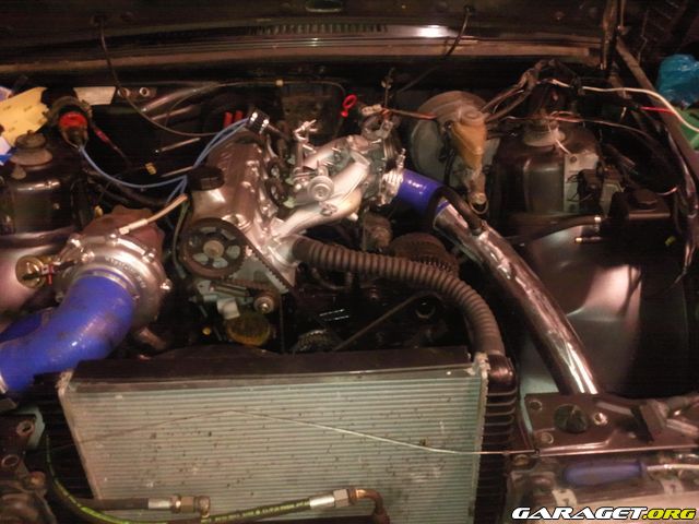

update!.. håller nu på att koppla in massa el m.m. vattenpumpen ska svetsas om.. batterikablar ska dras om då batteriet hamnar i bakluckan..börjar iaf närma sig nu smile
https://www1.garaget.org/gallery/archive/75761/704327_a78jp8.jpg
inkopplat å klart smile urfräsningen på fronten var när den satt på 940.n Nu ska det plastas bort med glasfiber o spakalas/slipas å lackeras..
https://www1.garaget.org/gallery/archive/75761/704328_tge94b.jpg
T3 flänsen/plattan nysvetsad då den spruckit rakt av men nu ska det hålla smile.. ska bli en massa polering sen med... Varenda detalj ska bli som nytt smile

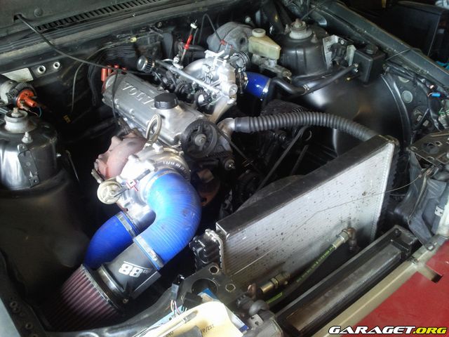

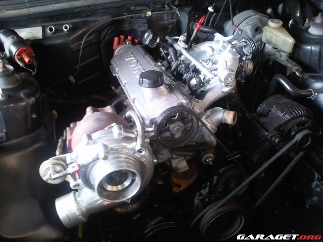

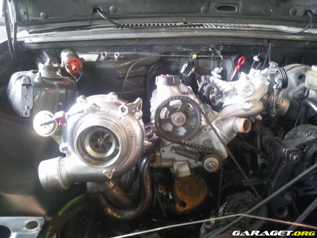

Var nere i garaget och testmonterade lite:) ska testa KKK27:an med nya packningar som kommer i veckan.. men sen åker en 19T på smile å KKK27:an hamnar på hyllan smile
Blir nog bra när det är klart smile
https://www1.garaget.org/gallery/archive/75761/706816_jlrj1f.jpg
en snurra på plats.. kommer bli en 19t sen smile
https://www1.garaget.org/gallery/archive/75761/706818_gj3ssm.jpg
Den lilla Stress-fläkten smile
https://www1.garaget.org/gallery/archive/75761/706820_eemhuq.jpg
Testmonterat lite smile

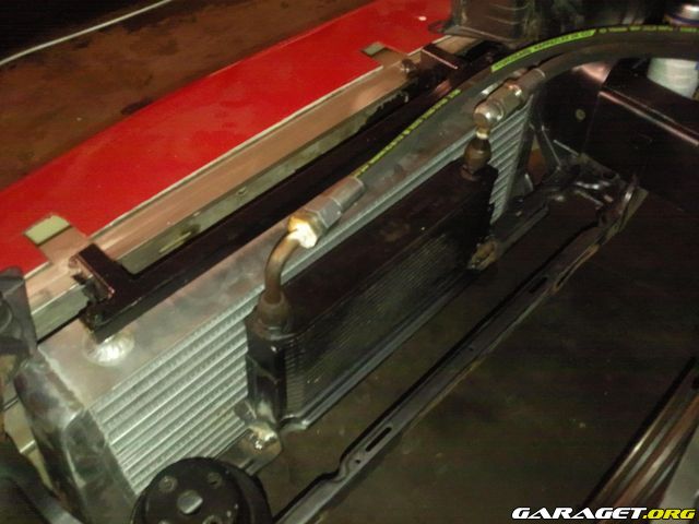

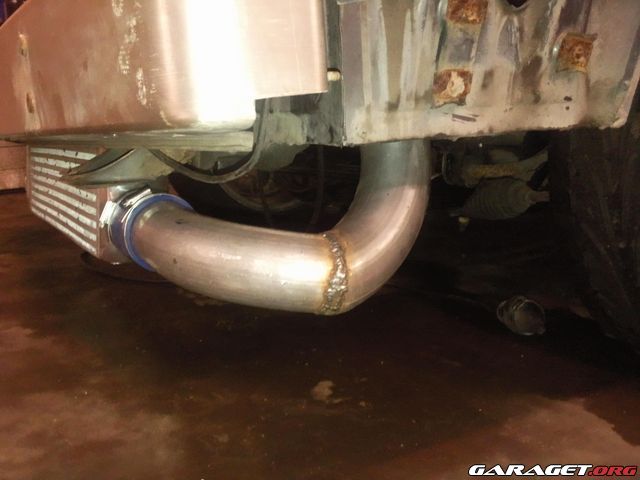

Update ! smile

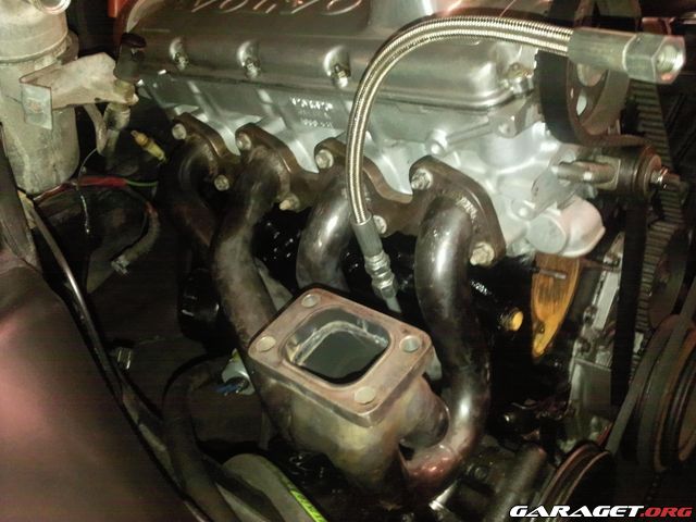

*Byggt klart ena sidan med tryckrör smile
*Polerat tryckrör i ca 2tim sen tröttna jag:P fortsätta sen:)
*Monterat Wallbro pumpen under bilen
https://www1.garaget.org/gallery/archive/75761/708247_7l1o0t.jpg
just nu ser allt förjevligt ut tongue men men det ska bli ordning å reda smile
En dump åker på senare med..
https://www1.garaget.org/gallery/archive/75761/708249_q3ozzi.jpg
inte den vackraste svetsen men bra blev det smile ska slipas ner sen smile
https://www1.garaget.org/gallery/archive/75761/708250_9yc99a.jpg
en sida klar smile återstår en till.. men letar ny snigel sen blir de bygga klart andra sidan smile

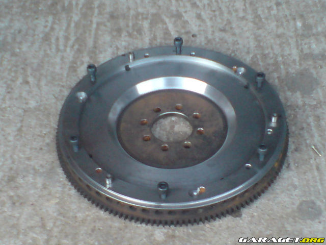

*Svarva om och Borra om ett Enkelmassesvänghjul då 2-masse gett upp...

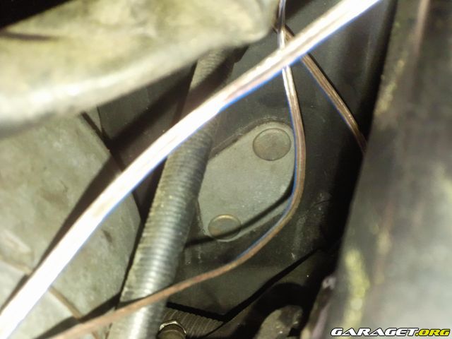

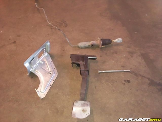

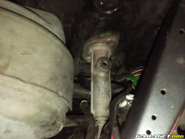

Idag kopplade jag in Hydralsisk koppling då det satt vajer på 740:n..
https://www1.garaget.org/gallery/archive/75761/730742_ekh7yp.jpg
Här är grejjerna som ska på plats i 740:n kommer ifrån en 940 Turbo
https://www1.garaget.org/gallery/archive/75761/730745_aio1p5.jpg
Så här såg det ut i 740:n.. Pluggat..
https://www1.garaget.org/gallery/archive/75761/730747_2k6a7z.jpg
nu är den på plats smile å pedalen i bilen på plats med.. nu är det bara på med V-lådan sen smile
https://www1.garaget.org/gallery/archive/75761/730748_n281v5.jpg
(lånad bild) Så här ska svänghjulet se ut när det är klart smile.. 240mm lamell ska passa och Sachs -712 tryckplatta smile plus att det blir något lättat smile

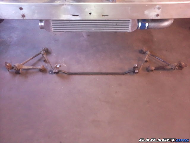

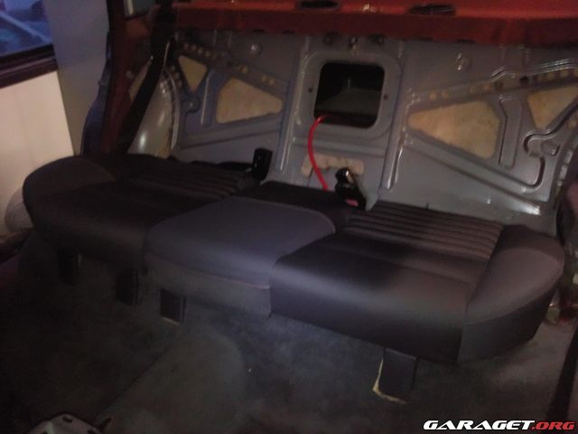

Update smile har hänt lite sen sist... kommer bli volvo v50 inredning.. letar nu framstolar smile...
Motorn är i stort sätt klar väntar bara på den beställda bmw m3 växellådan som håller på att byggas.. den kommer hem nästa vecka smile.. sitter nu orginal turbo på inför besiktning smile
https://www1.garaget.org/gallery/archive/75761/749866_6loqbf.jpg
Plockat ner framvagnen.. ska in på blästring plus nya bussningar och pulverlackering smile
https://www1.garaget.org/gallery/archive/75761/749867_vspwnp.jpg

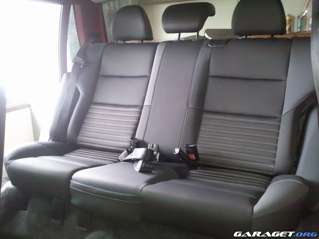

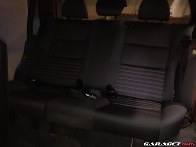

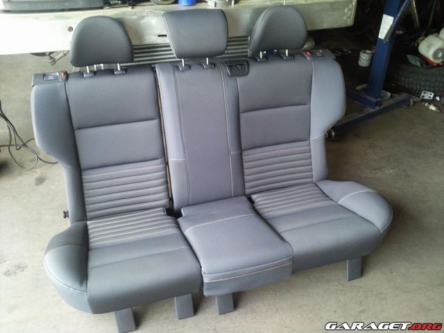

Införskaffade idag ett sprillans nytt volvo v50 baksäte som ska monteras i volvo 740:n smile
https://www1.garaget.org/gallery/archive/75761/749868_r22tnx.jpg
sitt-dynan på plats smile ska snygga till golvmattan senare smile
https://www1.garaget.org/gallery/archive/75761/749870_gxfrbd.jpg
ryggstödet på plats... ska dock göra fästen imorgon sedan är det klart smile ska dit sido kuddar med smile..

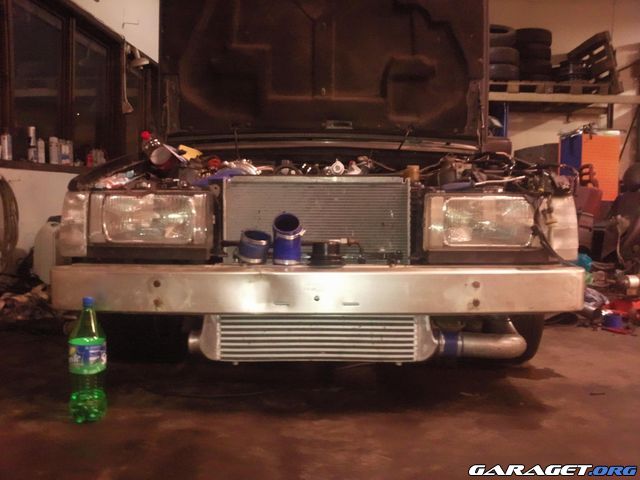

https://www1.garaget.org/gallery/archive/75761/750141_zdqvtj.jpg
en bättre bild på hur det ser ut smile.. all röd plast ska bytas ut till svart med smile.. lutar åt 960/s70 dörrsidor smile Idag ska även bälten bytas utt till v50 smile

när du fästa IC, sitter den som fan så som du har gjort? smile
MOTÖRHEAD <3
Alla band är kass jämfört med Motörhead.
935 Inlägg
28 augusti 2009
#273
den sitter som fan rör sig inte alls smile

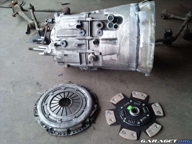

Liten update smile ... Var och hämtade ut nya lådan idag smile
https://www1.garaget.org/gallery/archive/75761/758235_yslvej.jpg
Nya V-lådan smile En BMW ZF låda med Sachs -712:a Tryckplatta smile och BMW 240mm 6-puck Sinterlamell Kommer bli m90 Spakställ smile lådan ska lackeras med smile
http://www1.garaget.org/gallery/archive/75761/758235_yslvej.jpg
Bra jobbat med allt smile
Ser att du nu ska byta låda.
Så jag frågar hur du gör för att få en lamell med fjädrat centrum att funka ihop med 712 tryckplattan?
Kör nämligen med ett omgjort enkelmasse svänghjul i min 940 nu med stum lamell o den för ett jävla liv tongue
så jag skulle vilja byta till fjädrad.
Ska även skaffa en gatrag 260 låda så det blir väl en likadan lamell som du men vart har du köpt den?

passar v50 baksätet rakt i???
lite fräckt:)

Hedlisch skrev:
//Jocke
Har köpt lådan+lamell på www.bakaxel.se / jag använder dubbelmasse svänghjul som är 240mm
och bmw lamellen är 240mm.. även tryckplattan är gjord för 240mm.. så om det är ofjädrad lamell eller fjädrad spelar ingen roll går med vilket-som.. körde stum innan nu blir de fjädrad för minder vibrationer smile
