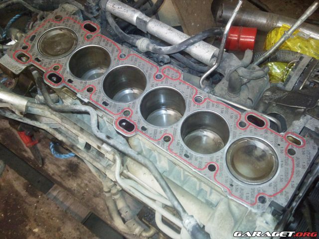

Ny Topp-packning smile
https://www1.garaget.org/gallery/archive/75761/842031_dmoxay.jpg

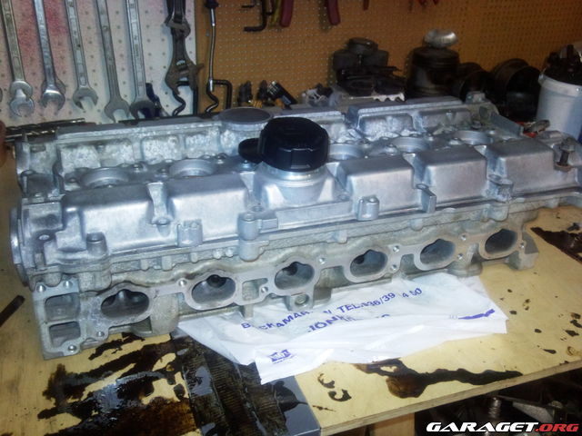

3-liters Toppen ifrån JB-Engine smile Renoverad/polerad/provtryckt/Motortvättad

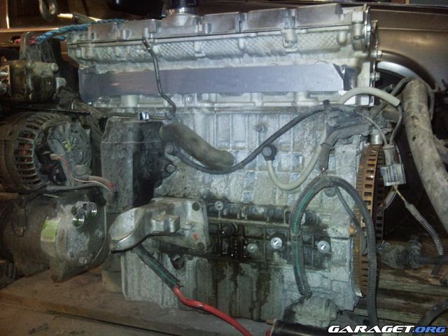

https://www1.garaget.org/gallery/archive/75761/842035_cw5rx0.jpg
Toppen på smile Har borrat och gängat hål för 960-motorfästen,rensat bort onödig el smile Återstår nu Motortvätt,plocka bort AC,byta svänghjul och 960-oljetråg tongue
Kommer hända mycket nu nästa vecka för då kommer beställda delar hem smile

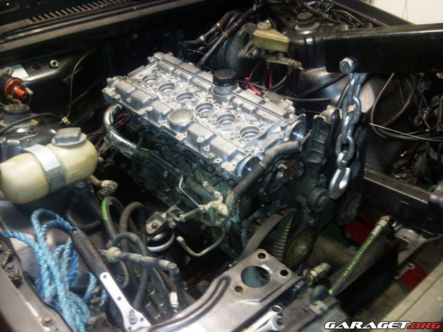

Update smile !
Idag bytte jag oljetråg till 960 smile Satte på de nya motorfästerna+kuddar
Sen la ja ner han för att testa om nått behövdes göras om..
Allt passade 100% smile
*Måste dock hitta ett 960 oljepumpsrör eller svetsa om de jag har nu..
Kvar att göra...
*Sätta på Svänghjul,lamell,tryckplatta
*Svetsa om vattenrör
*Bygga om oljertrycks-rör/retur
*Plocka bort AC
*På med resten av delarna som insug,grenrör m,m
*Tvätta/lackera massa delar
*Rensa bort onödig el
*Koppla in Civinco Sprut
*Uppstart
*Reg-besiktning smile

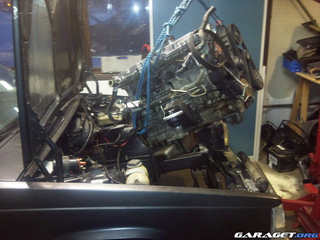

https://www1.garaget.org/gallery/archive/75761/846750_sl5830.jpg
Motorn på väg i smile

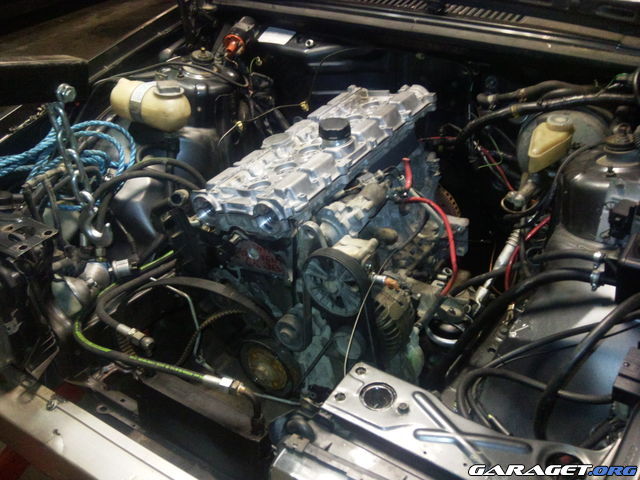

https://www1.garaget.org/gallery/archive/75761/846752_hbqa3i.jpg
Där sitter han som ett smäck! big_smile
https://www1.garaget.org/gallery/archive/75761/846755_06p5io.jpg
Älska volvo <3 Passformen e 100% smile
