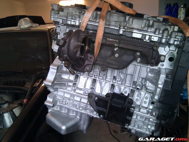

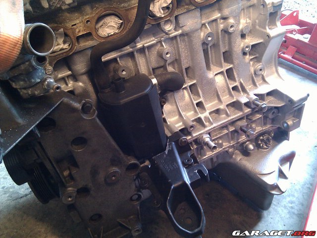

Update! Hunnit med att fixa lite i helgen smile
Ny vevhusvent och kapat motorfäste så det passar smile
https://www1.garaget.org/gallery/images/76/75761/75761-c15b62385bfac5706594a71422cac46d.jpg

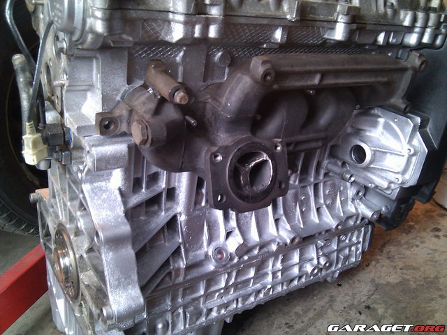

Sundqvist har borrat och gängat om grenrör:) Stort tack!
https://www1.garaget.org/gallery/images/76/75761/75761-000d13359ad9ce403267d0bb66de7f6f.jpg

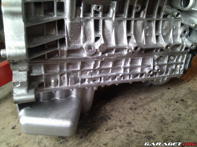

Oljetråg och omsvetsad oljesug monterat smile
https://www1.garaget.org/gallery/images/76/75761/75761-2776bcdb2bc3a2e4cd4363b9d18ba566.jpg

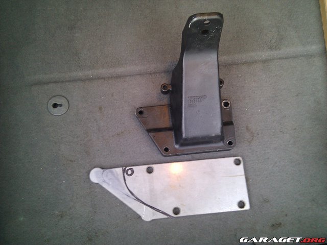

Var hos en polare och fick mig en adapter utskärd i lasermaskin smile
Blen även en 70x70mm platta för att plugga där VVT-givare suttit:)
Även köpt lite packningar så imorgon ska det skruvas ihop smile
Har också beställt Alu platta 90x90mm till insuget smile
Ska Bara kapa bort en bit som ni ser smile Så nu är det på G..

vad behövs adaptern till? för att få motorfästet lite mer i linje?
935 Inlägg
26 juni 2012
#625
Bilder kommer smile... Det bror på att 960 motorfästen inte passar rakt på plus att mitt block som är nyare så är gjutningen i blocket inte riktigt samma som på 850 t5 blocken..

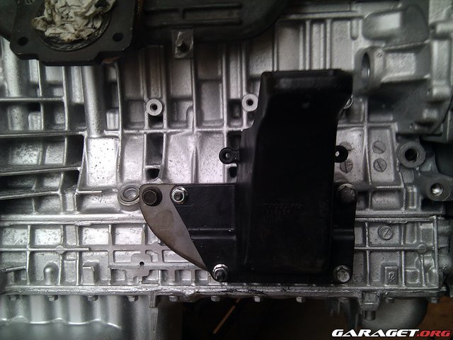

liten update! smile
Såhär blev det med adapterplattan smile
https://www1.garaget.org/gallery/images/76/75761/75761-459258fc23c86a487e3a8cab95a061fa.jpg
Håller på att montera kkk24:an blir lite modiferingar..
https://www1.garaget.org/gallery/images/76/75761/75761-dc360e6d666058cc5f4d765c14a0d065.jpg
Kommer bygga klart allt på motorn nu när den är lös sedan sänka ner motor och låda ihopmonterat smile
Återstår lite omsvetsning av vattenrör, pressa slangar till olja m.m.

Beställt hem ett japan rör istället smile
https://www1.garaget.org/gallery/images/76/75761/75761-73ff27be4dd24a723544f083277ff523.jpg

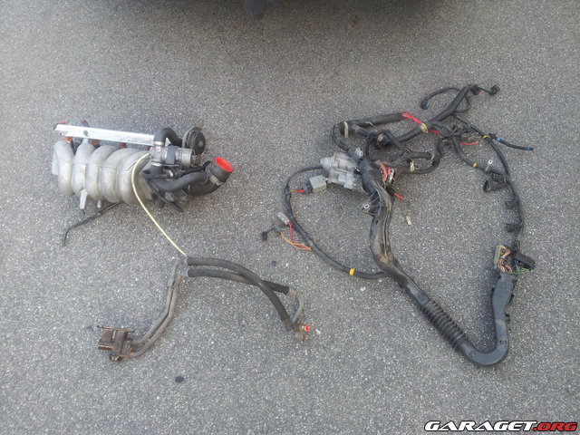

Var i Fjugestad idag å hämtade lite delar som saknades=)
T5:kabelhärva,startmotor,tomgångsmotor,fuelrail,oljekyls-termostat smile Fick med insug & orginal spridare på köpet..
Tack till Putte_v1 på garaget för sjukt bra pris ! smile
https://www1.garaget.org/gallery/images/76/75761/75761-7e231c2aa675bd0d7faddfe28790f927.jpg
(Saknar fortfarande generator s60 T5 -02)
Även 940 intercooler med mitt-anslutningar

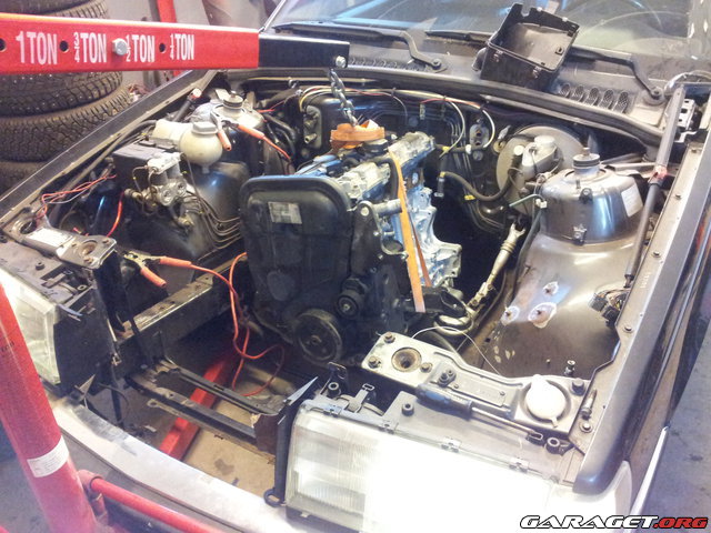

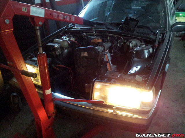

Update!
Står lite still just nu då jag inte fått hem japangrenröret en.
Men har börjat fixa lite med kabelhärvan och testmonterat motor.
Kommer köra med M90-låda tills den rasar sedan blir det bmw smile
Orkar inte bygga spakställ m.m vill bara ha igång den:)
Testar lite smile
https://www1.garaget.org/gallery/images/76/75761/75761-34314e3e4bb26856a3e43ef03b03d6dd.jpg
All övrig el funkar. Känns gött:)
https://www1.garaget.org/gallery/images/76/75761/75761-e647d4e6c18ee2929822cb938922a655.jpg
Vill ha reda på om det funkar med nyare generator eller om jag måste byta fäste till 850 men då kommer jag få skära upp kamremskåpan för 850-remspännare sad Någon som vet om det finns nån generator som inte styrs av styrbox och som passar det nyare fästet ?
