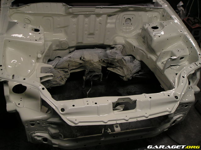

Nylackat i Hondas Championship white. Dåligt ljus ska rulla ut henne någon dag och ta nya kort så man ser resultatet=)

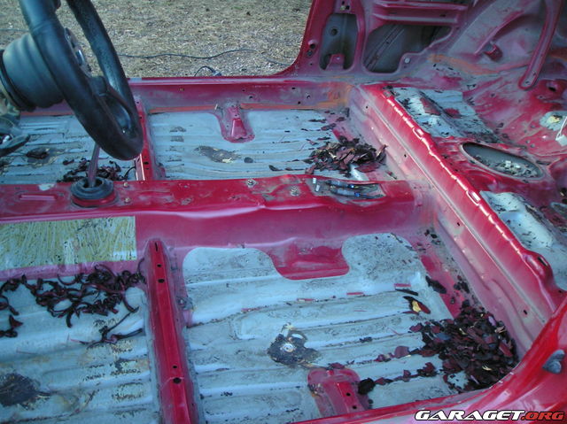

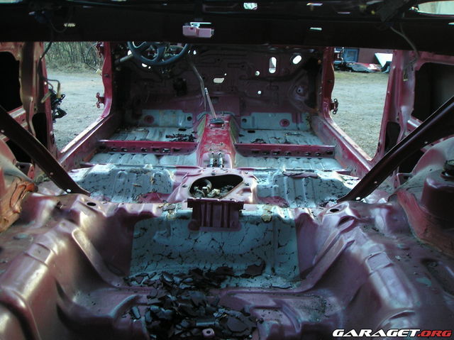

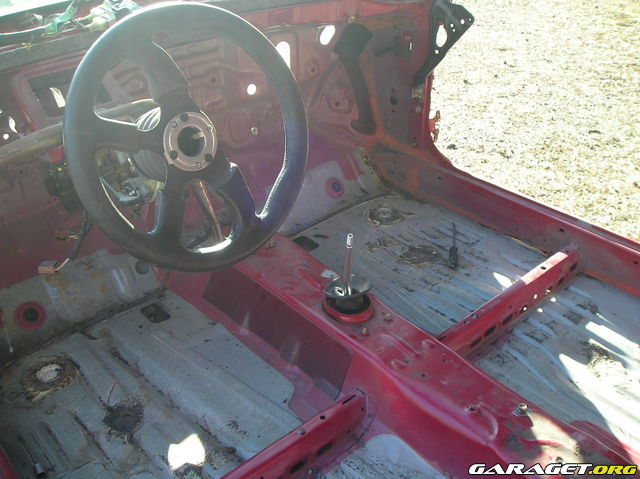

Jaha nu var man nästan helt färdig på nosen. Bara lite body som ska sprutas på i hjulhus mm. Nu så har jag gått vidare in i coupen där jag har tagit bort alla asfaltsmattor och ska göra det klart för grundefärgen.
https://www1.garaget.org/gallery/archive/16035/604482_53oj12.jpg

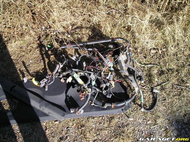

Först tog jag försiktigt ur hela el kabelhärvan i bilen
https://www1.garaget.org/gallery/archive/16035/604484_vy2vvj.jpg
https://www1.garaget.org/gallery/archive/16035/604487_rndj7h.jpg
https://www1.garaget.org/gallery/archive/16035/604488_gayw6h.jpg

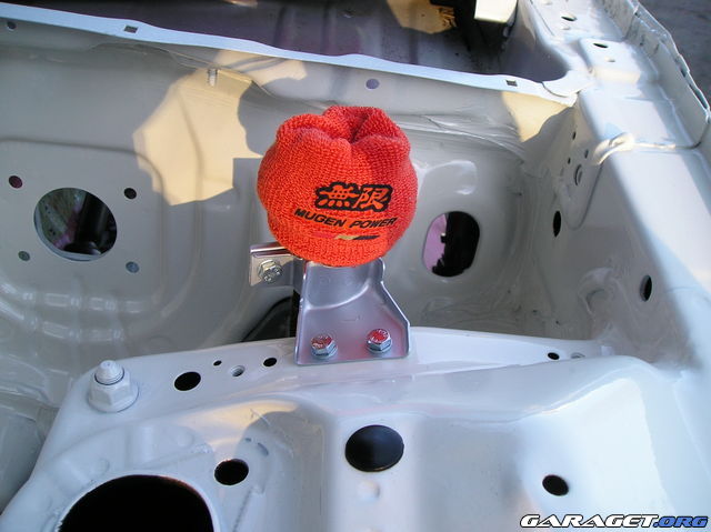

https://www1.garaget.org/gallery/archive/16035/609591_vtb5pc.jpg

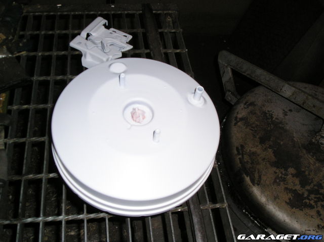

Monterade i lite saker i motorummet idag. Allt monterades och ska monteras med nya skruvar och brickor.
https://www1.garaget.org/gallery/archive/16035/609595_qxqdcc.jpg

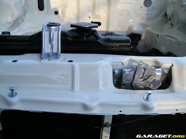

Kylar fästet och huv mekanismen blästrad lackerad och smörjd. Blev redigt bra.

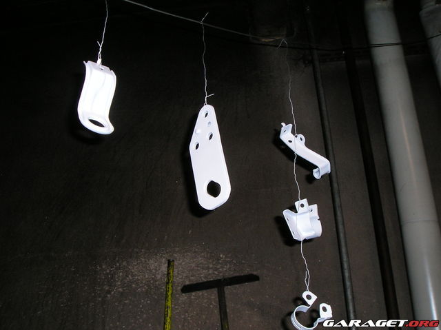

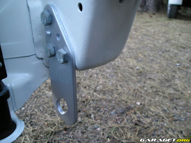

Alla små delar under huven är och ska lackeras i samma färg silver med klarlack på. Här ser vi dragöglan. Fanns två på var sin sida om fronten men man behöver bara ha en tycker jag. Jag ska tillverka en likadan i alu och lite andra saker i alu för att få ner vikten.

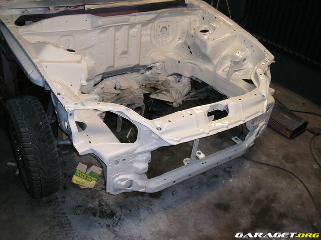

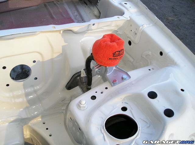

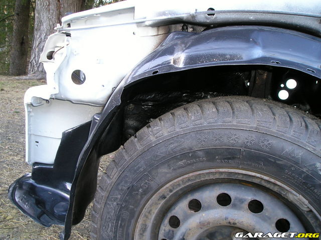

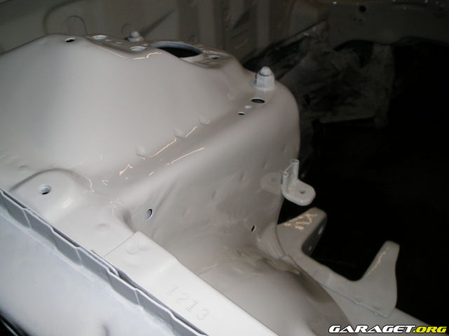

Vänster hjulhus är färdigsprutad med body överallt. Sedan monterade jag på den nya innerskärmen. Blev skit bra.
https://www1.garaget.org/gallery/archive/16035/609616_2i7g5h.jpg

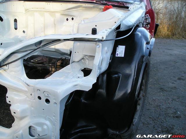

Här ser vi lite mer av den nya innerskärmen.

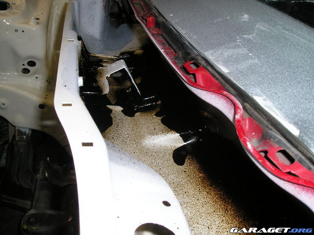

https://www1.garaget.org/gallery/archive/16035/614014_9qo1zg.jpg

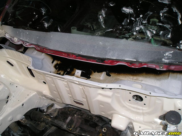

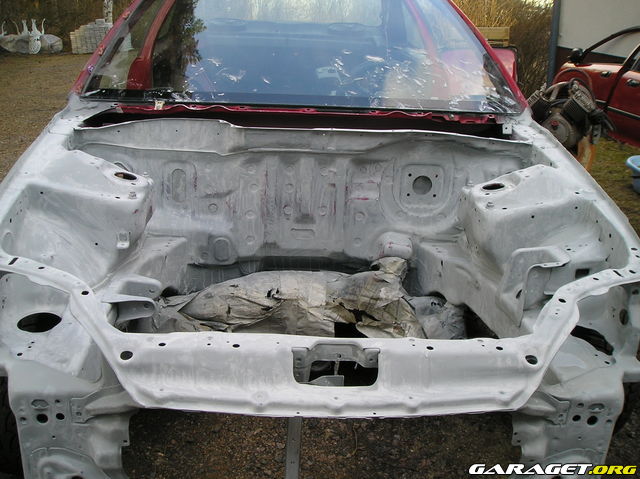

Slipade "Gropen" mellan framrutan och motorummet och penslade på roststop. Sedan sprutade jag in tunn flytande body spray där det var skarvat och små hålrum. När det har torkat sprutar jag över allt med tjockflytande body.
https://www1.garaget.org/gallery/archive/16035/614017_8ykd0t.jpg
https://www1.garaget.org/gallery/archive/16035/614018_avatbg.jpg

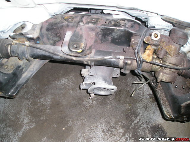

Hela framvagnsbalken, bärarmar mm ska blästras och pullverlackas gråa eller silver.

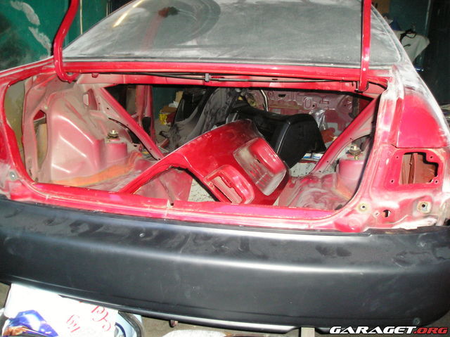

Började lite med baken och tog av lamporna och bakluckan.
