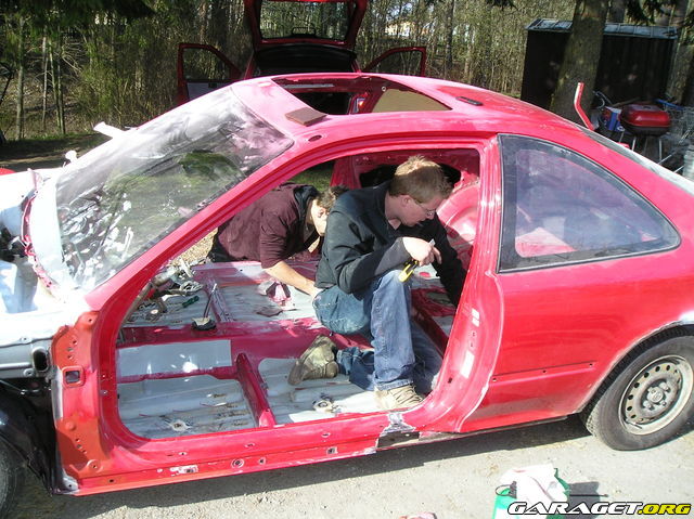

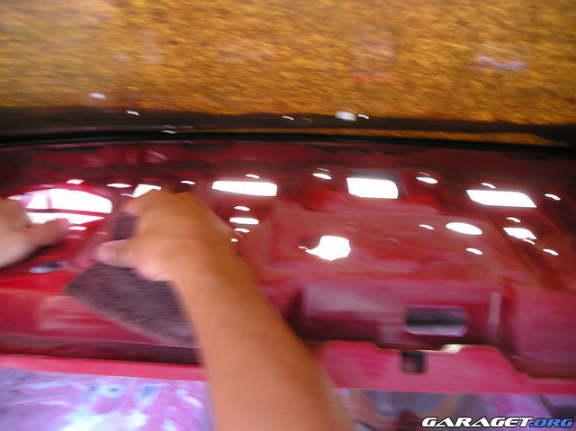

började med jobbet i coupen nu. Min två polare Jocke och Mentos hjälper till med det eviga ruggandet av den gamla lacken

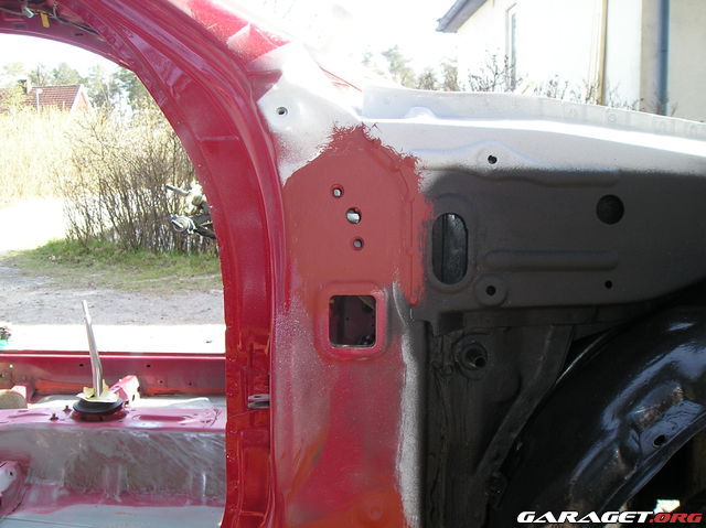

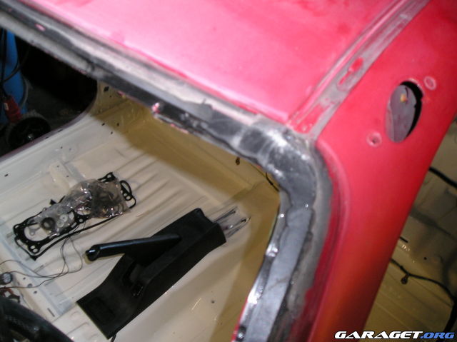

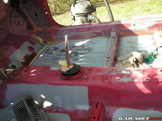

Här har jag tagit bort gångjärnen och blästrat och lagt på roststop. Fick bli röd sådan då den gråa var slut=( slipgrunden täcker det sedan ändå.

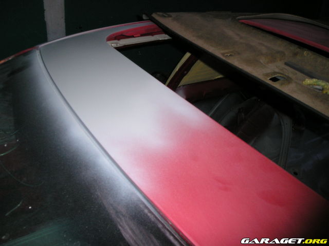

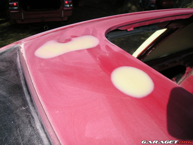

Två små bulor tilfixade på taket. Taket är nu ner ruggat ochså.

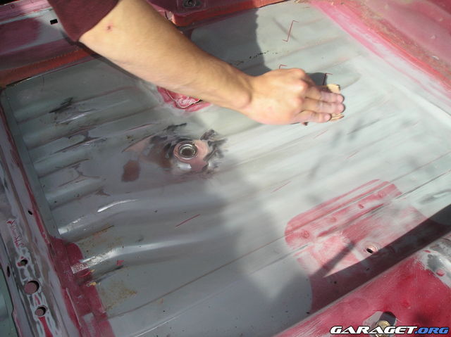

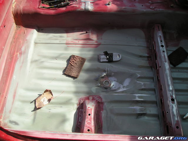

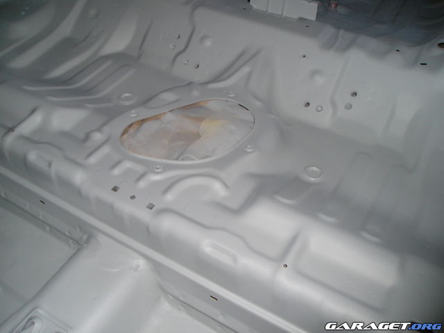

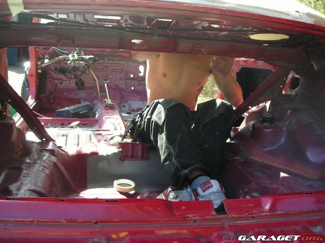

lite såhär blir det efter många tim slipande och torkande med bensintrasor. All karosseri kitt är bort slipat runt golv luckorna för att få en planoch fin yta.

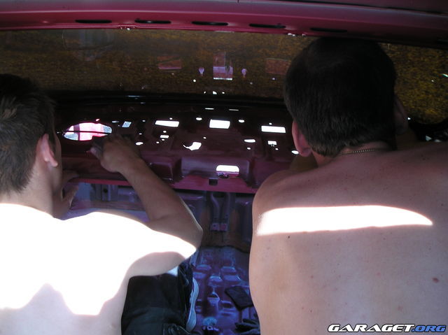

Här håller vi på med hatthyllan jag och Jocke. Var svår och bökigt att komma åt där uppe men det gick bra.

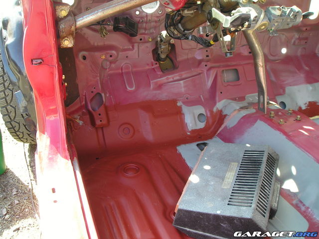

Var lätt ytrost på plåten vid förargolvet så fick slipa rent allt. Sedan pensla jag på roststop. Blev bra

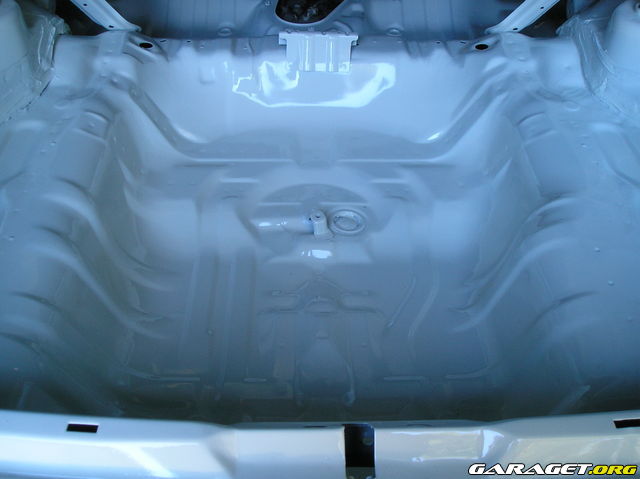

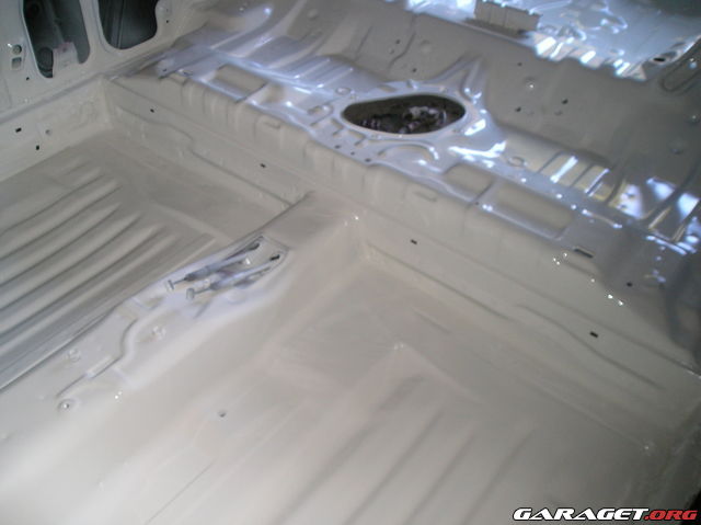

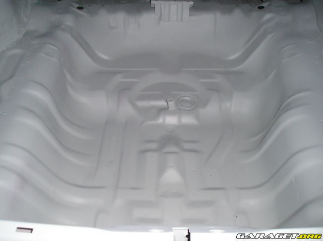

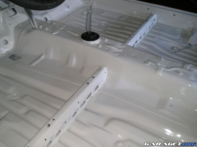

Golvet är nu helt slät och ren. Har inte tagit några bra kort på det så ni kan se hur det ser ut. Ser lite rörit ut nu men man ser snart helheten då jag ska spruta coupen med slipgrund idag. Kanske kommer upp lite nya bilder snart=)

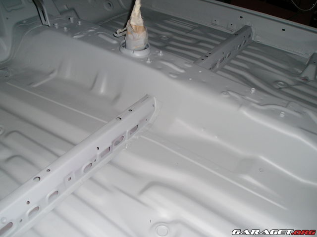

Nu är hela coupen sprutad med slipgrund. Så nu ska jag börja våt slipa. Bilder kommer upp så fort jag får tid att fota lite;P

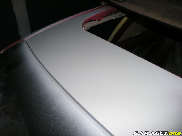

Såhär blev det av de två små bulorna på taket=) Syns inte mer. Det ska i en ny framruta om någon undrar.

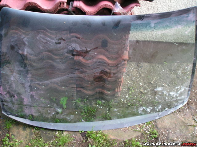

Här har jag tagit ut den gammla rutan.

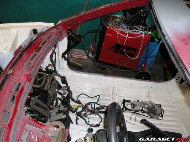

https://www1.garaget.org/gallery/archive/16035/729479_pdjyid.jpg

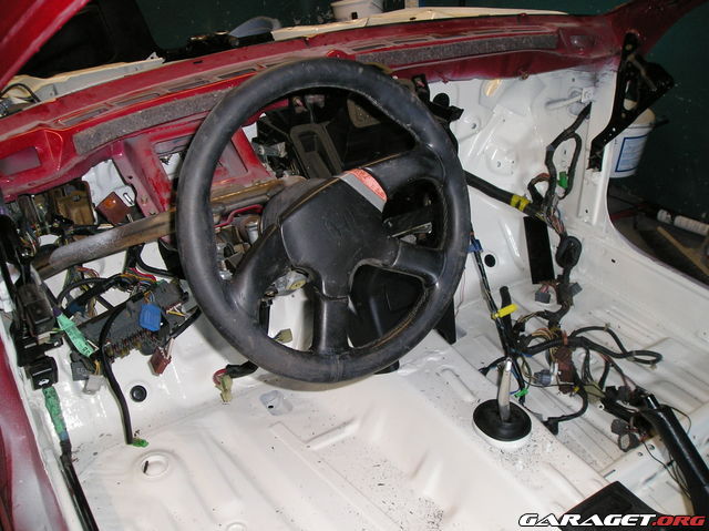

Här har jag börjat montera i kabelhärvan mm.
