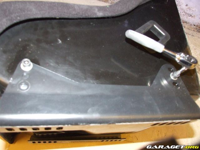

Ändrade höjd och lutning på stolen till att börja med, lite baklut måste man ju ha, annars går det ju inte. Det där lilla spärrskaftet var underbart vid det här tillfället kan jag lova!
http://www.garaget.org/gallery/archive/23022/222066_a5iiaz.jpg

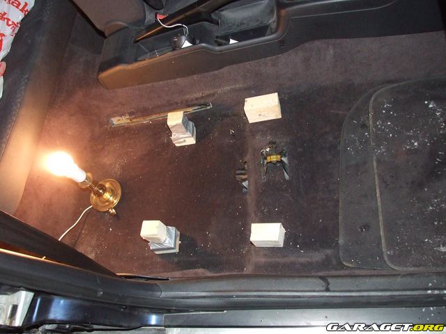

Jag satte en distans mellan skenan och stolsfästet vid varje skruv för att få upp stolen lite från golvet, för det sticker upp en grej där som hör till originalstolarna.
http://www.garaget.org/gallery/archive/23022/222067_6xu3nr.jpg

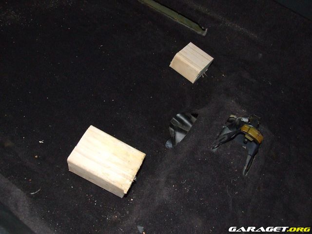

40mm ska den höjas ibak, sen är det en plan yta.
http://www.garaget.org/gallery/archive/23022/222068_8r6x3w.jpg
Klossarna var precis 40mm, lite tur ska man ju ha när man rotar smile
http://www.garaget.org/gallery/archive/23022/222069_6piv6u.jpg
Men det var för lågt, så den höjdes 70mm ifram och ytterligare 75mm ibak, alltså blev den 115mm höjd i bakre kanten, och det kändes bra, stolen går att reglera lite i efterhand också.

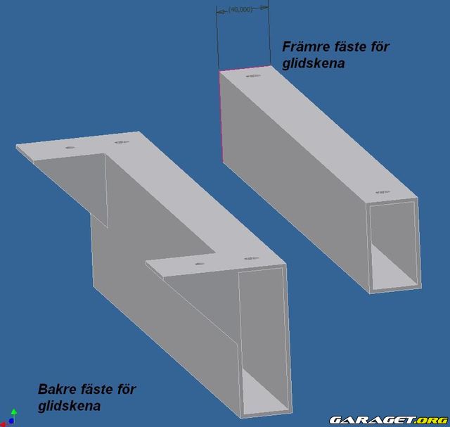

Sen började mätningen. Jag måste du bygga egna fästen mellan golvet och glidskenorna. Jag är ganska nöjd med det jag fick fram.
http://www.garaget.org/gallery/archive/23022/222073_i9x0jk.jpg
Ritade upp båda i ett CAD-program. Det kommer sitta 4 skruvar i bakre stolsfästet på stolarna och 2 i främre stolsfästet.

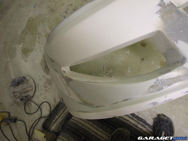

Så här långt har jag kommit på fronten. Inte spacklat idag, bara slipat en massa som var dåligt och en massa saker som jag klantat tidigare, jag har och göra imorgon också kan jag påstå.
http://www.garaget.org/gallery/archive/23022/222075_mtsq5e.jpg

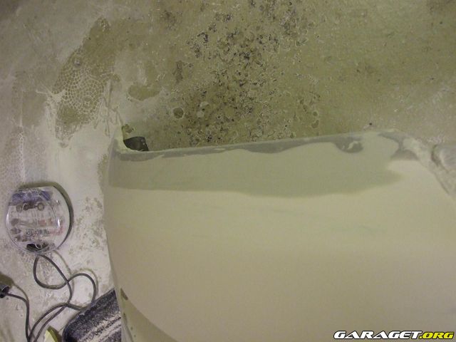

Den här är ganska bra nu också. Ska bli intressant att se hur den sitter mot lampan imorgon.
http://www.garaget.org/gallery/archive/23022/222076_bi3bmr.jpg
