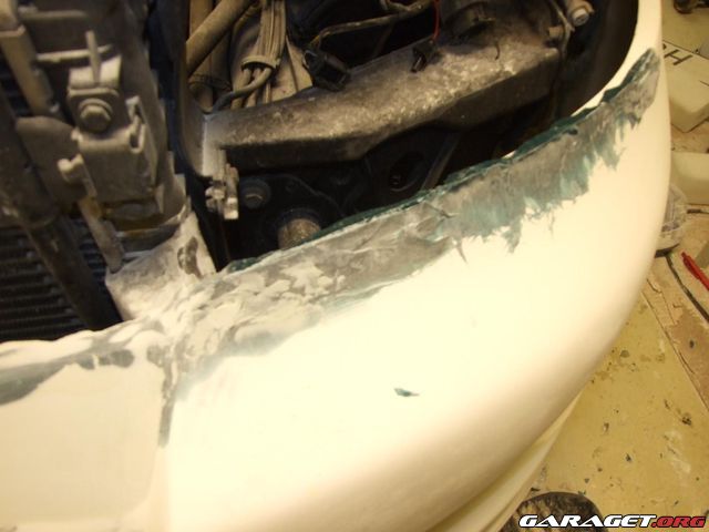

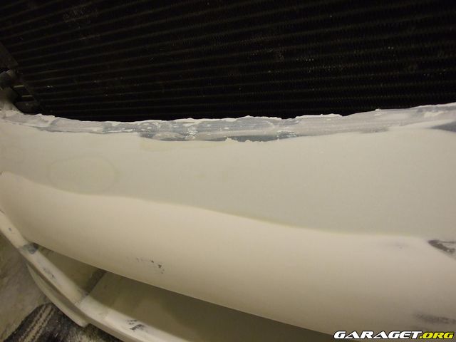

Märks någon skillnad? smile Den är riktigt jämn nu i alla fall. Baksidan där den är ful går riktigt fort att göra bara fronten är avplockad.
http://www.garaget.org/gallery/archive/23022/246986_yz0kpa.jpg
Skurit bort glasfibret så jag fick av lykta & blinkers. Nu ska det slipas, sen ska ett nytt lager på.
http://www.garaget.org/gallery/archive/23022/246993_3altz7.jpg

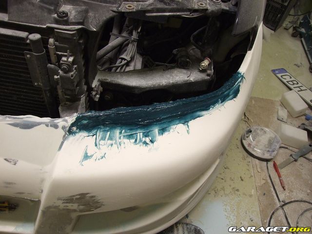

Nya lagret på. Det ska bara slipas ner, sen ska vi se om lyktan ligger bra emot, om så är fallet kommer spacklet in i bilden.
http://www.garaget.org/gallery/archive/23022/246997_x8c3kb.jpg

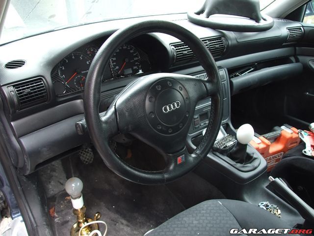

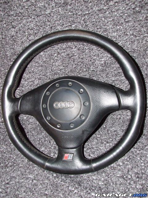

Nya ratten hemkommen. Grymt fin!
http://www.garaget.org/gallery/archive/23022/251662_bt8dyy.jpg

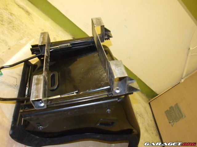

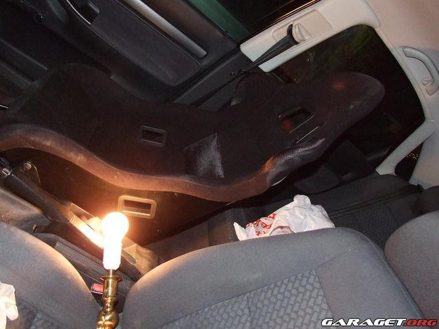

Stolsfästena, bara test än, när jag vet att dom passar ska det svetsas lite till på dom och det andra paret ska göras. Tack till alla i skolan som ställt upp vid svetsen när jag inte hade mina arbetskläder där!
http://www.garaget.org/gallery/archive/23022/251663_0qvk8o.jpg
Sådär blev höjden på stolen, den är lite skjuten framåt nu i glidskenorna också, men jag blev riktigt nöjd med höjd och lutning.

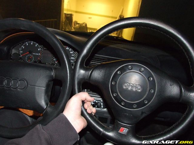

Gammal VS Ny. Ganska självklart vilken som är snyggast, men den gamla är väldigt förbannad på mig, jag får inte bort den och törs inte sätta mig i bilen ifall den skulle få för sig att knocka skiten ur mig. Funderar fortfarande på hur jag ska göra hehe.

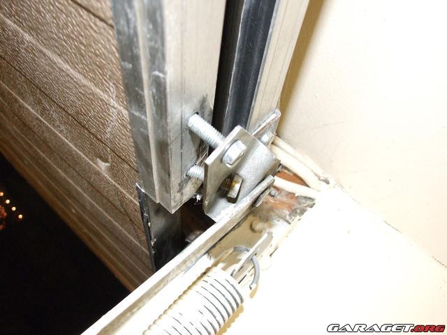

Så jag struntade i det och började laga en kompis front, när första steget var färdigt så skulle jag packa ihop och gå in, då krashade portfan.. Det var bara att glatt ställa sig och laga garageporten det.

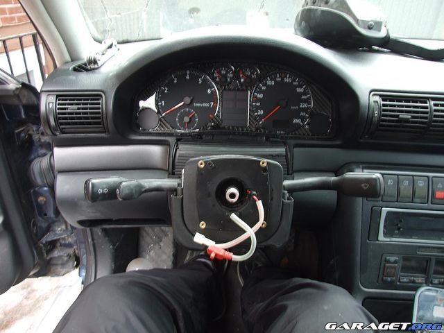

Airbagen borta! Lite grejer att lossa på nu så är ratten borta.
http://www.garaget.org/gallery/archive/23022/252409_lr9273.jpg

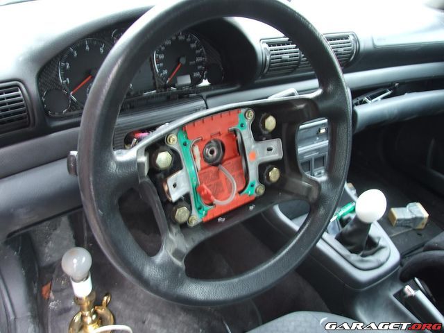

Och där var allt inklusive ratten borta.
http://www.garaget.org/gallery/archive/23022/252410_xqr5kn.jpg
Ratten på plats, däremot lyser airbag-lampan, så jag ska se över kontakterna och nollställa bilen igen, sen ska det nog gå smile
http://www.garaget.org/gallery/archive/23022/252412_xp8jib.jpg
