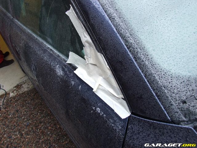

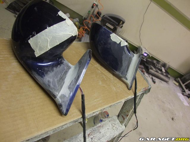

Och nu tyckte jag att speglarna skulle bort, så det var ju bara att plocka bort dörrsidorna. Ramar och rutor ska bort när bilen skickas iväg till lacken också, men det kommer senare, hade jag gjort det nu hade det dammat så in i helvete i bilen bara.

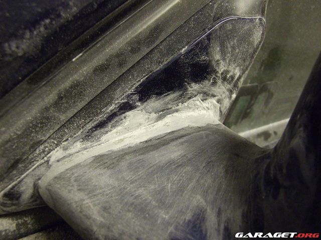

Slipa till den på undersidan också, nu när den är lite böjd så måste det sitta ordentligt även här.
https://www1.garaget.org/gallery/archive/23022/312976_f768ow.jpg
Punktat plasten så den håller maximalt!
https://www1.garaget.org/gallery/archive/23022/312977_xg3hn8.jpg
Bränt ihop den ännu lite mer och smält ner överblivna plasten.
https://www1.garaget.org/gallery/archive/23022/312978_nzskq1.jpg

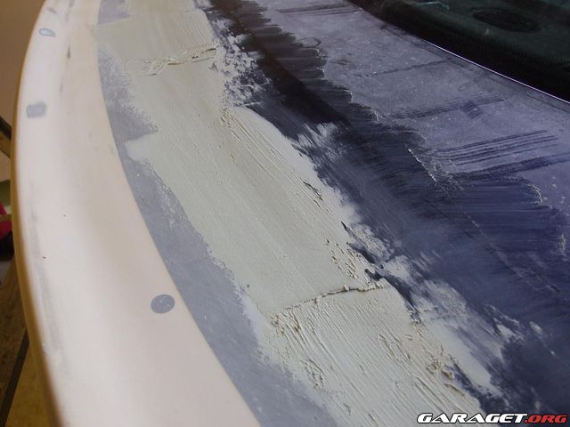

Nästa steg var att slipa så jag fick en bra yta, sen på med plastprimer och sen glasfiberspackel.

Sen testade jag ett nytt spackel som jag inte alls kom överens med, ush. Blev lite sur så vi (jag och spawner) gick in och tog det lungt när det härdades.

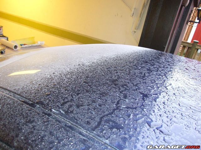

Det regnade när vi kom ut, så jag hade fått en snygg linje på taket. Anledningen till att bilen står ute till hälften är att garaget inte är så stort, så det är enklast att ha röven på bilen inomhus och jobba med den.
