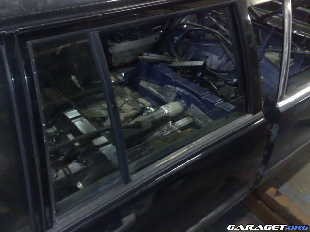

nu har jag börjat svetsa ihop och förstärka.
vilket är framåt:P
https://www1.garaget.org/gallery/archive/79518/707960_osjzfz.jpg

Finns där något krav öfr maxländ i lagboken?

det där ser ut som att det är väldigt mycket jobb att få ihop det och förstarka och allt men det blir nog nice när det är färdigt wink

13 juli 2009
nej, men ska man förlänga så vill sfro att de ska va inom "rimliga gränser". Jag frågade sfro för ett lite mer specifikt svar och fick unfer de svaret, men han tyckte också att 1m va lagom.
Jo, de finns ju en max längd. men man lyckas ändå inte få en bil så lång, och de är ca25m men de syftar ju på lasbilar.
