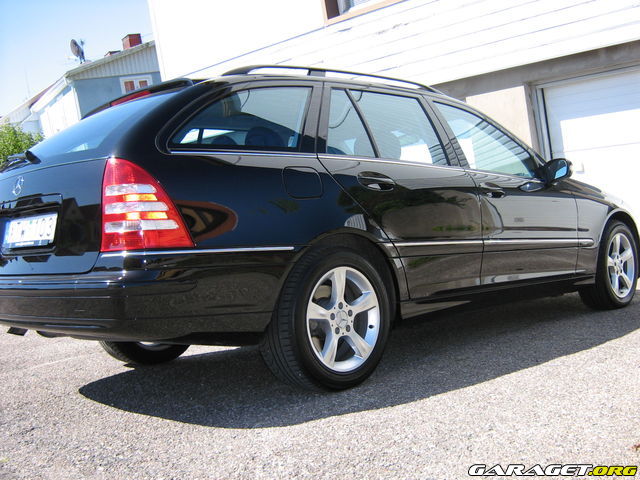

4 586 Inlägg
10 mars 2009
såhär kan det se ut på en mörkblå bil som har fel ägare
https://www1.garaget.org/gallery/archive/24718/408549_6jizzw.jpg
En maskintvättat svart bil mer pearl kan bli såhär fin ifall den lämnas till någon som vet hur det ska se ut
https://www1.garaget.org/gallery/archive/24718/409656_acbpso.jpg
Detta är nog den bästa färgen för den som inte bryr sig så mycket om bilen
https://www1.garaget.org/gallery/archive/24718/537440_mnepyh.jpg
