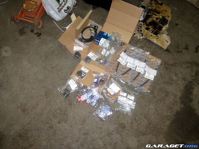

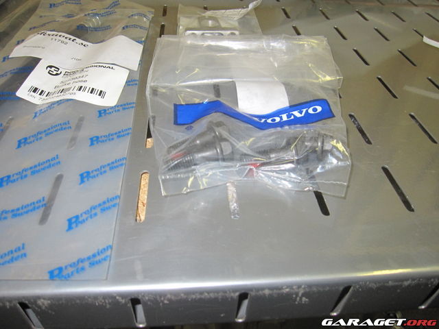

2010-02-18 Bromsrenovering fortsätter,
Idag kom det en liten leverans från skruvat!
Bromsslang                                                 11792     4     80:-     320:-
Impulsgivare, vevaxel                                 10037     1     235:-     235:-
Stång/stag, krängningshämmare                     12159     1     180:-     180:-
Gummiupphängning, krängningshämmarstag    12663     2     26:-     52:-
Skal, larmdosa                                                 13367     1     150:-     150:-
Switch, automatisk växellåda                         13303     1     625:-     625:
Totalt 1 706:-  Billigt på skruvat!smile
Bilia Hållare framglas 16x21kr= 336 kr
Bilia skruv till bromsokhållare 8x21 = 168 kr
Totalt 504 kr ( Dyrt på Bilia som vanligt sad )
https://www1.garaget.org/gallery/archive/108679/862789_cnlmbs.jpg
Nya delar kommit!
På bilden är det även lite skruvar o muttrar till dörrarna som gick sönder vid monteringen, samt ett fjäderbenslager.
Impulsgivaren e till 740n.

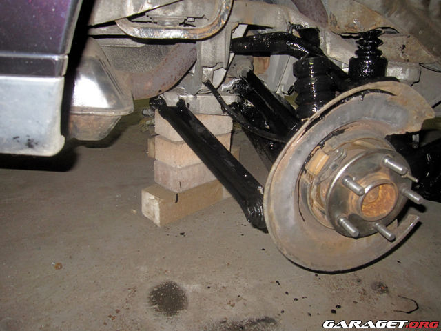

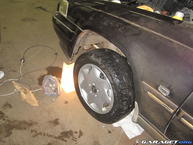

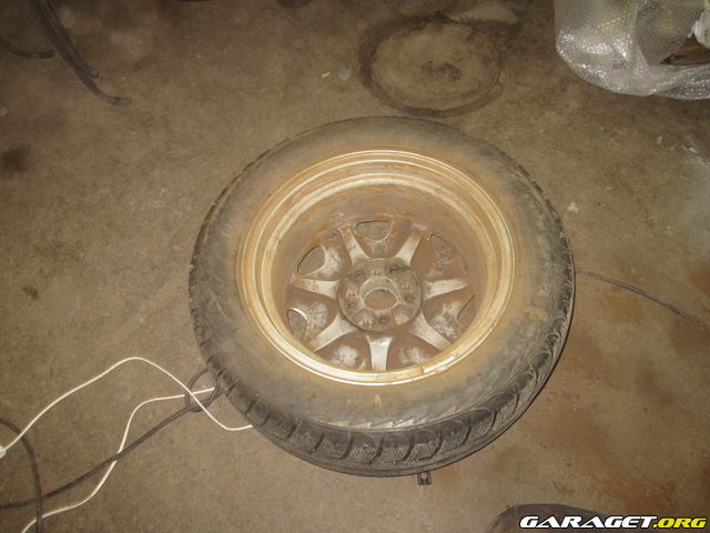

iaf! Idag blev det målning2 av vänster bakhjul samt målning av höger bakhjul.
Höger bakhjul
https://www1.garaget.org/gallery/archive/108679/862790_5y0mpt.jpg
Gjort rent litegranna i höger bakhjul
https://www1.garaget.org/gallery/archive/108679/862791_mgzr6e.jpg
Påmålat första lagret. Målade inte bromssköldarna då de ska bytas ut när jag har klurat ut hur jag ska få loss navet.

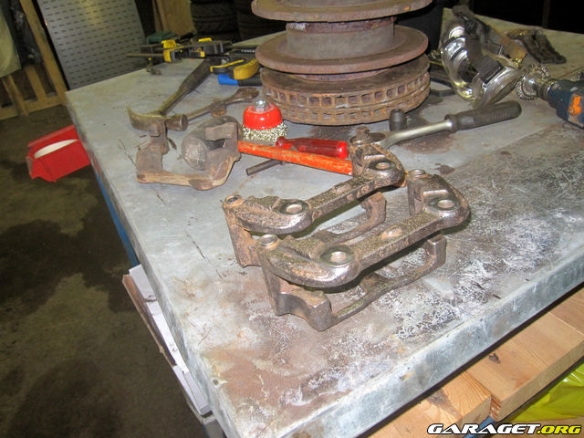

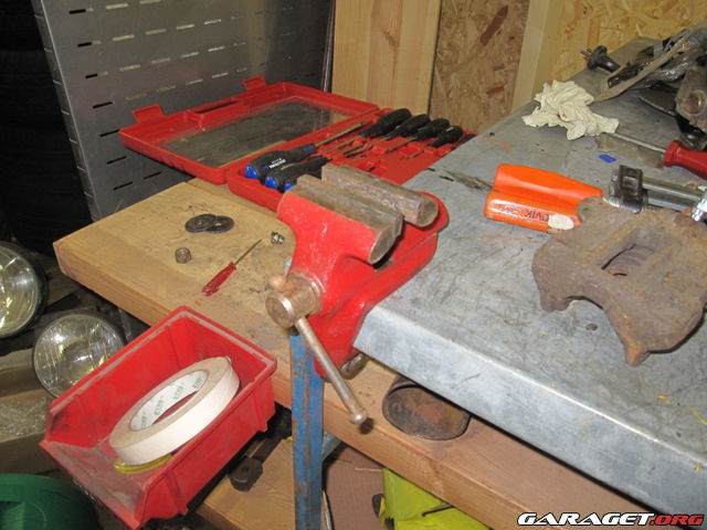

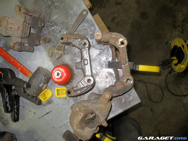

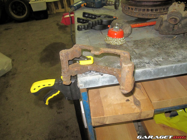

Bromsokhållare - Renovering
https://www1.garaget.org/gallery/archive/108679/862792_x6gdiy.jpg
Dags o polera upp Bromsokhållaren! Kände inte riktigt att det var värt o betala 1100kr/st * 4 = 4400 kr för nya bromsokhållare, så jag slipar ner dem istället. Jag tänkte att jag det skulle behövas blästras men det blev rätt bra med slipen faktiskt!
https://www1.garaget.org/gallery/archive/108679/862794_axngmk.jpg
Vänstra bromsokhållaren rengjord, dags för högra!
https://www1.garaget.org/gallery/archive/108679/862796_n37o1b.jpg

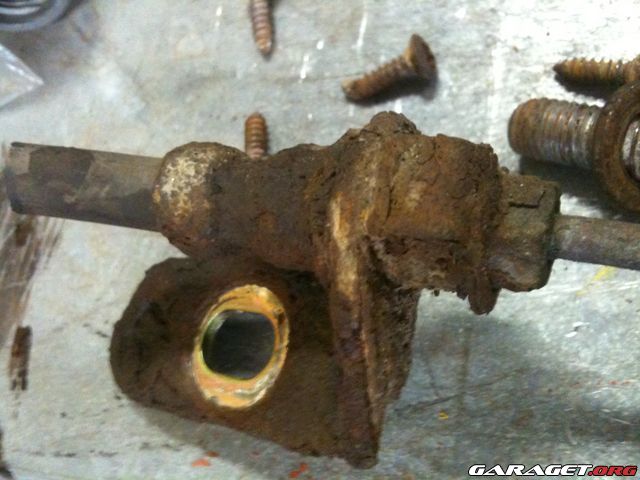

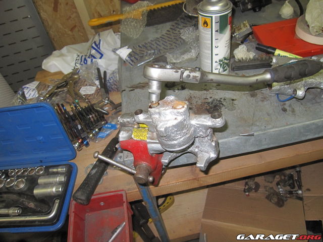

Bulten satt så innåthelvete hårt, så fick använda lite kreativitet att få loss den. Tvingarna fungerade rätt bra men ett skruvstäd hade varit trevligare.
https://www1.garaget.org/gallery/archive/108679/862797_ae8dq9.jpg

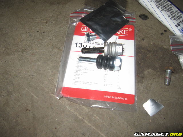

Det var inte direkt mkt glidmedel i den här "glidpinnen"!!! Klurade i 5 min och sedan kom jag på denna lösning för att kunna slå ut den. smile fungerade bra
https://www1.garaget.org/gallery/archive/108679/862799_3c4xi4.jpg

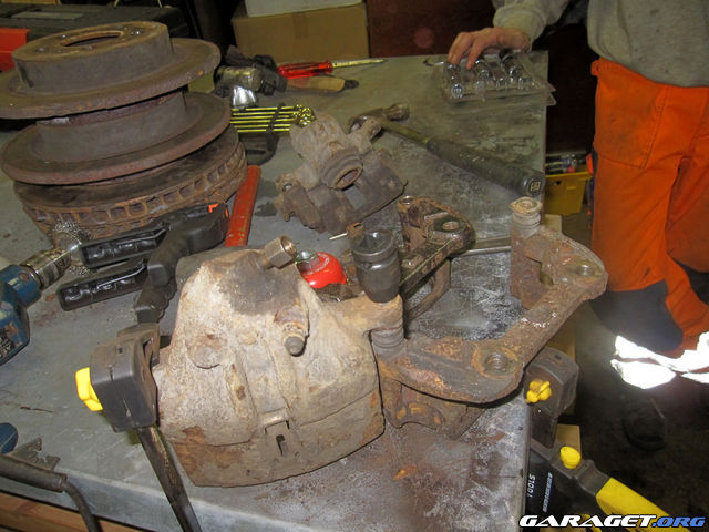

Rengjorda bromsokhållare, blev dålig bild med blixten men de ser väldigt nya ut annars! Ska putsa mer och lacka imorgon!
Imorgon blir det ett kortpass. Ska polera bromsokhållarna mer och sedan lägga på lite lack. Efter detta börjar monteringen på lördag!

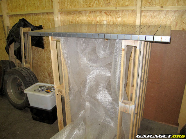

2010-02-20
https://www1.garaget.org/gallery/archive/108679/863873_tfo7fh.jpg

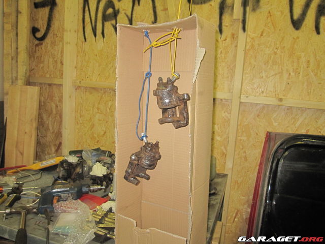

Idag byggde vi ett fint lackbås smile

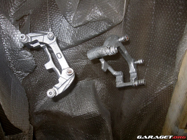

https://www1.garaget.org/gallery/archive/108679/863875_matw3k.jpg

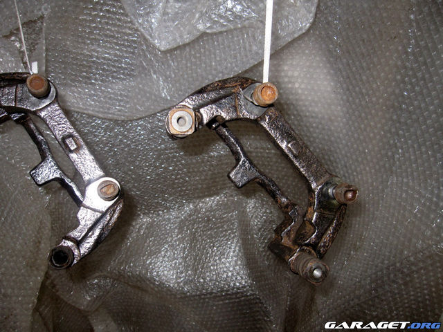

Hängde upp de främre bromsokhållarna
https://www1.garaget.org/gallery/archive/108679/863878_d6u5jh.jpg
Första lagret med lack påsprutat!
https://www1.garaget.org/gallery/archive/108679/863880_3iwiho.jpg

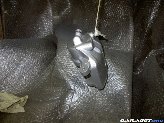

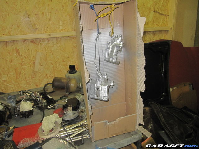

Lackerade andra gången på främre bromsok
https://www1.garaget.org/gallery/archive/108679/863882_m9z3xj.jpg
Testmonterade nya bromsokhållare och bromsok, nästan samma färg som bromsskivan!
https://www1.garaget.org/gallery/archive/108679/863886_uv7iaw.jpg
Bromsoken färdiglackerade, det lilla till vänster är bakre bromsok. Ska blästra dem imorgon förhoppningsvis!

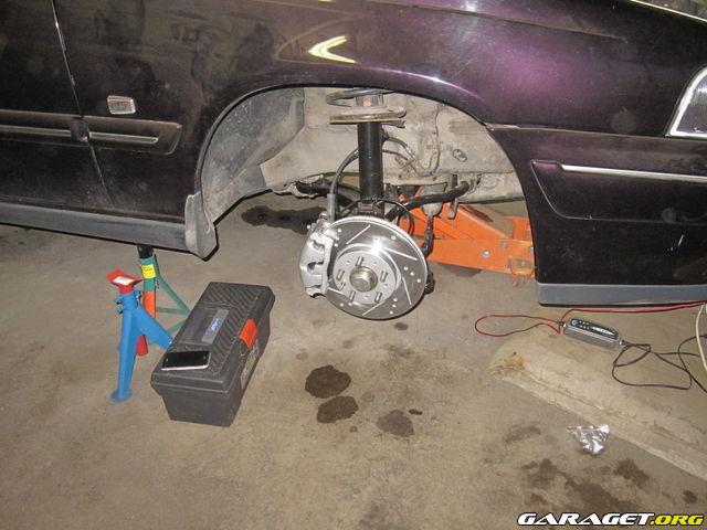

2010-02-23

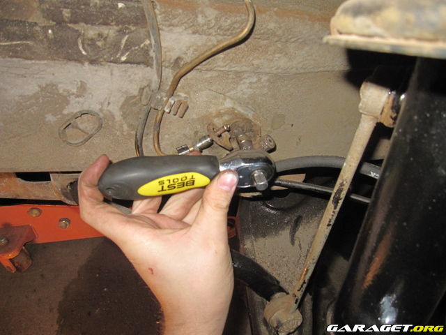

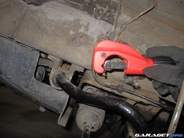

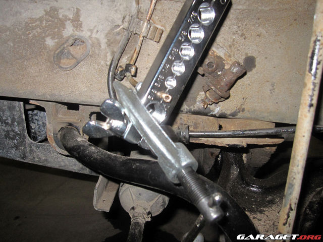

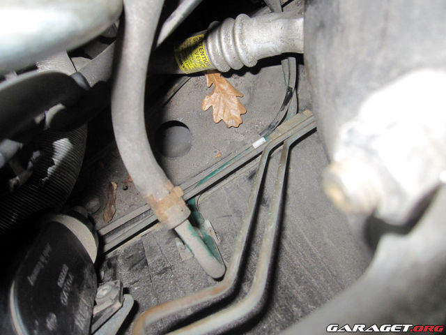

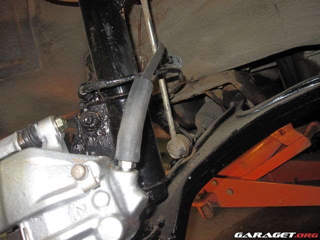

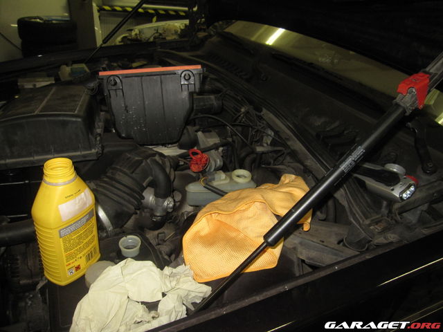

Idag tänkte jag byta bromsslangar och koppla in bromsoken ordentligt!
Försökte en bra stund att få loss muttrarna mellan bromsrör och bromsslang men det var inget o hålla på med så då gick jag över till att försöka få loss bromsröret för att byta det med.
https://www1.garaget.org/gallery/archive/108679/865669_wus6db.jpg
Den stora kopplingen till höger bredvid lövet försökte jag komma åt men fan vad trångt det var sad Bestämde mig för att inte byta bromsröret.
https://www1.garaget.org/gallery/archive/108679/865675_tps7ca.jpg

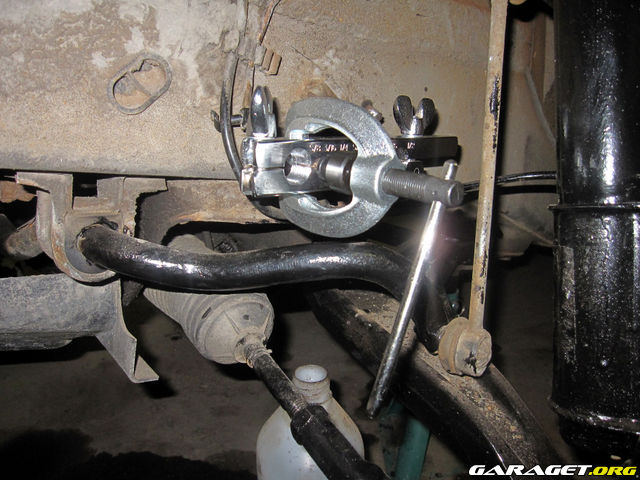

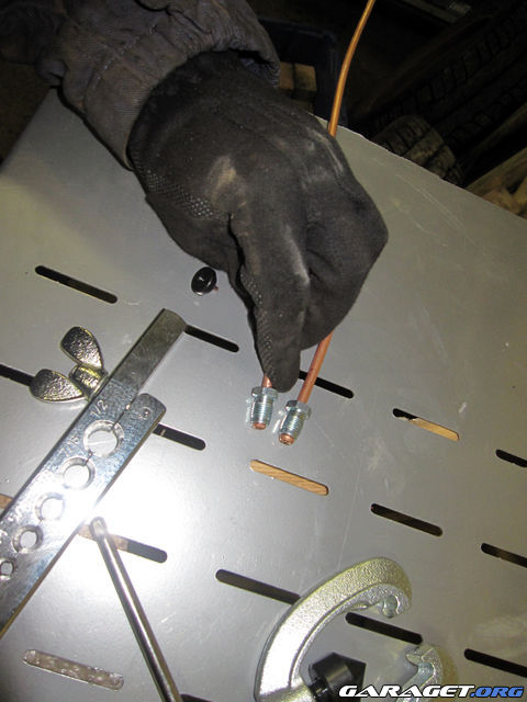

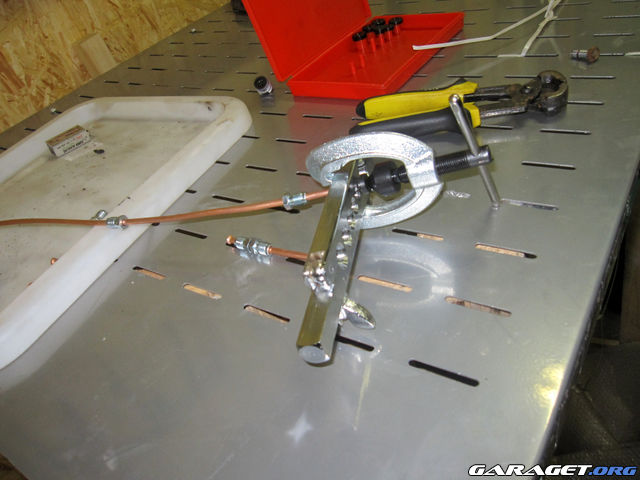

Testar att kapa av det befintliga bromsröret med röravbitaren (?) Använde kapen senare istället.
https://www1.garaget.org/gallery/archive/108679/865687_p73fba.jpg

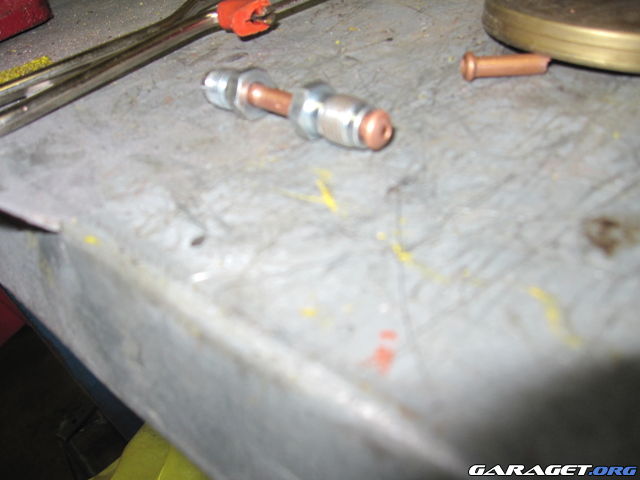

Köpte ett litet koningsverktyg (eller vad det heter) som jag inte hade en aning hur man skulle använda. Testade här på ett rör som låg liggandes
https://www1.garaget.org/gallery/archive/108679/865690_lv6ik4.jpg
Mekonomens pressade till höger, min till vänster. smile Första gången!
https://www1.garaget.org/gallery/archive/108679/865692_3pw3pb.jpg
Monterat verktyget, bara o börja pressa
https://www1.garaget.org/gallery/archive/108679/865693_kfyvaz.jpg
Börjat pressa!
https://www1.garaget.org/gallery/archive/108679/865694_17y1l3.jpg

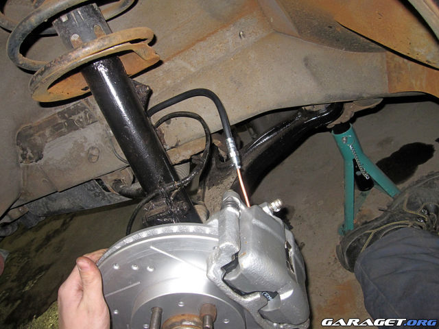

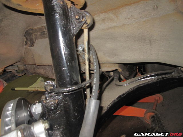

Monterade på bromsslangen från skruvat. Skruvat hade skickat fel bromsslang med invändig gänga på båda sidor. Så mekonomen byggde en liten konverterare till mig som sitter på bromsoket.. Är lite skeptisk om det skulle fungera, ser trångt ut också?
https://www1.garaget.org/gallery/archive/108679/865698_1v9z0a.jpg
Fullt rattutslag.... Slangen är för kort, trots att det står att den är till framhjulen på hemsidan. Antar att jag behöver något i 520mm stilen istället, denna är 310mm. Bara o returnera åter igen. Suck!
Börjar bli rätt trött på skruvat nu. Jag har sedan tidigare fjäderbenslager och s80 bromsbackar som inte passar på min bil, de skickar alltid minst 1 sak fel i varje order. De är snälla o godkänna returer på det mesta men det är väldigt jobbigt när man skruvar isär saker.
Detta är väl priset för att man vill betala 4x80kr/st=320 istället för 4x280kr/st=1120.. sad

https://www1.garaget.org/gallery/archive/108679/870779_kg43aa.jpg

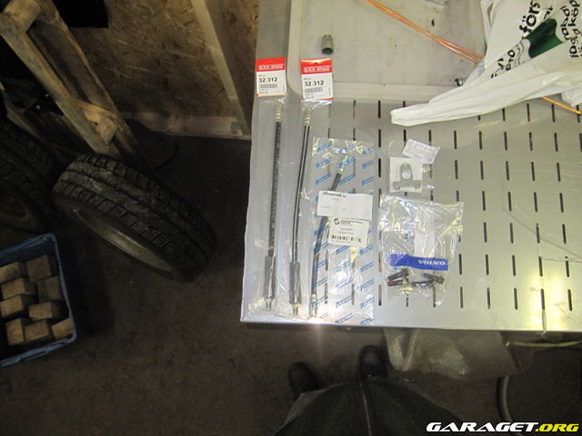

Svängde förbi mekonomen och köpte ett par riktiga bromsslangar istället för skruvat. Viss skillnad i storlek/utseende!
Fick mail från Skruvat också! Jag får ett presentkort på 600kr. smile De ville inte betala mekonomens "intressanta" lösning då de inte hade godkänt den innan och de måste godkänna sådana "fixar" innan. Det kan man väl förstå...
Visserligen har jag två bromsslangar jag inte vet vad jag ska göra av med, jag tror jag kan använda två st till bakbromsarna.
Hur som haver så blev jag nöjd, och så nu ska väl 740n få lite fler godisbitar. Hoppas bara att de skicka rätt saker igen smile

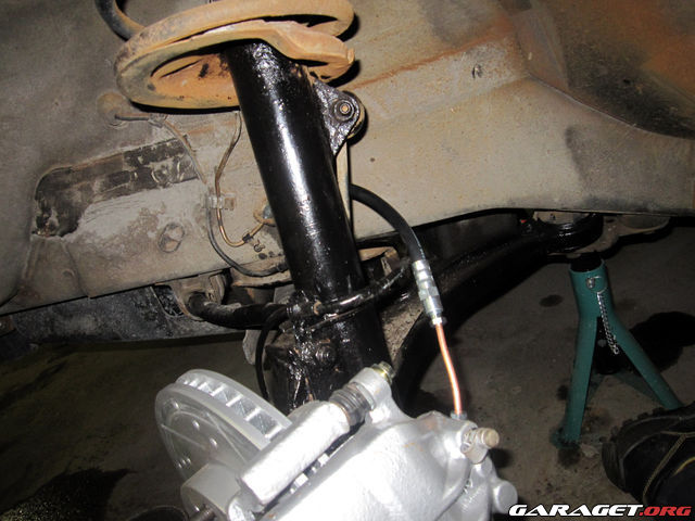

https://www1.garaget.org/gallery/archive/108679/870782_58vpib.jpg
Skruvar till bakre bromsokhållare inköpt! Bilia må fan ha de dyraste skruvarna i sverige tror jag... 160kr/4st.
Nu fattas det bara bromsok bak. Tror jag köper nya istället för att renovera upp de gamla då jag inte har verktyg eller vilja kvar. smile Börjar bli tråkigt projekt nu! Så less på att det inte finns en enda bult som går att ta loss på ett normalt sätt. hmm
Framhjulen är nu klara! Ska bara slänga på lite kopparpasta vid beläggen och skruva dit däcken! Jippi! Glömde dock ta bild men det kommer väl.

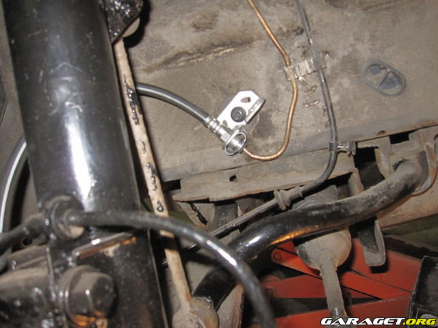

2010-03-17

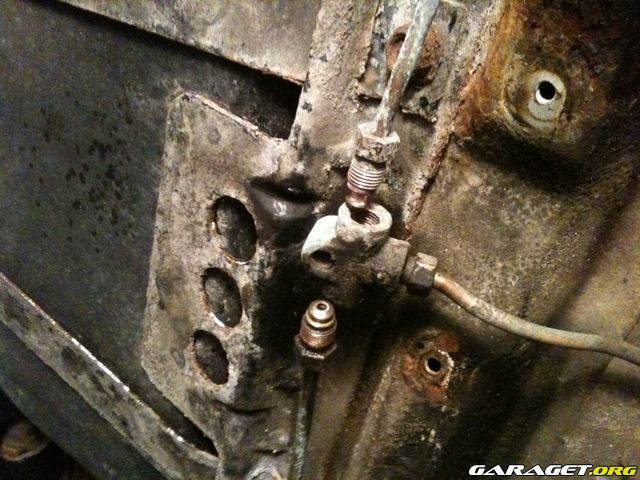

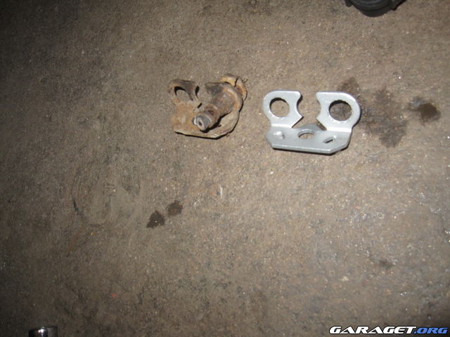

Jag har klurat ett par dagar hur jag skulle få loss bromsrörnippeln för att sätta dit den nya bromsslangen bak. Alla kontakter är ju nedrostade (som allt annat suck)
Slutade med att jag tröttnade på det och bestämde mig för att byta alla fästen och hela bromsrören istället. smile
https://www1.garaget.org/gallery/archive/108679/879847_quj7e8.jpg
Kopplat loss vänster och höger bromsrören i mitten av bilen.

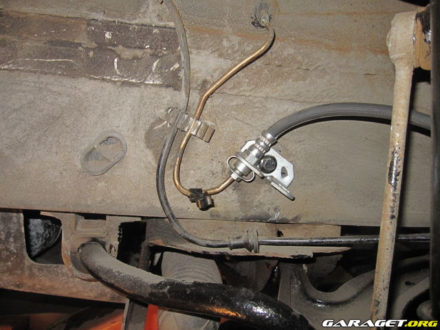

https://www1.garaget.org/gallery/archive/108679/879849_jvgma3.jpg
Så här såg ena fästet ut. Hmm. Ska jag köpa en dremmel för 300kr, kapa av bromsslangen från fästet. Blästra fästet och lackera den eller ska jag köpa nytt fäste för 29 kr på bilia? smile
Tweakade en hel del med bromsbeläggglidplåten på framhjulen med så nu glider det som en fi--a på hal is. Tog inga bilder på detta då det verkade lite onödigt. smile

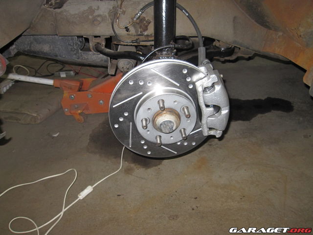

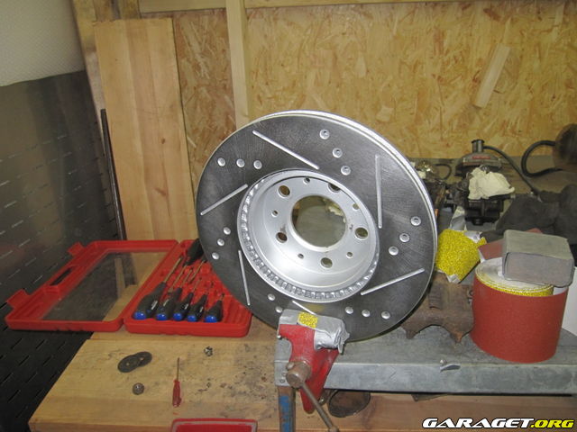

https://www1.garaget.org/gallery/archive/108679/880467_t6726z.jpg
Nya verktyget som tyvärr förskaffades lite försent. sad Det största skruvstädet som fanns att köpa på marknaden!

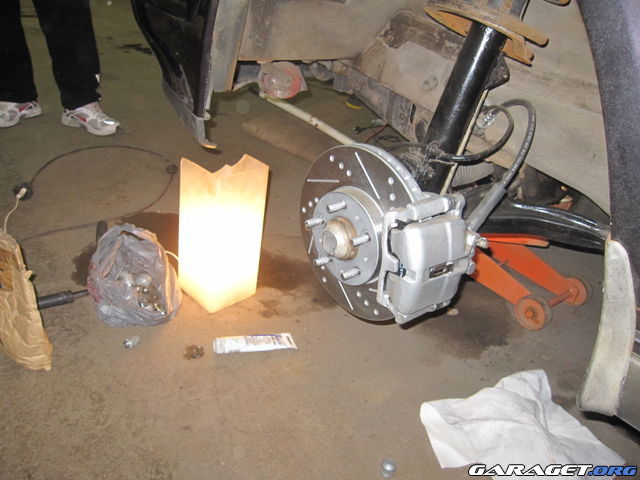

https://www1.garaget.org/gallery/archive/108679/880470_tl3c1s.jpg

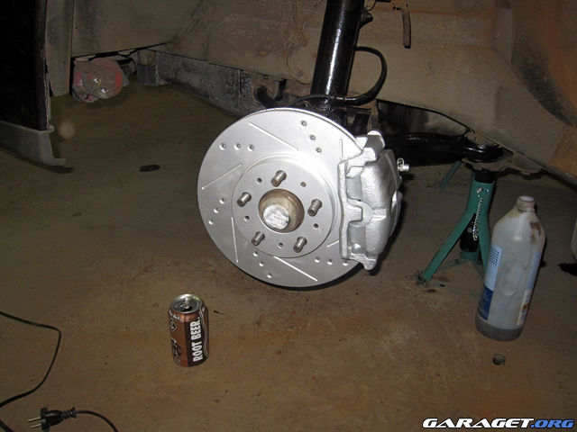

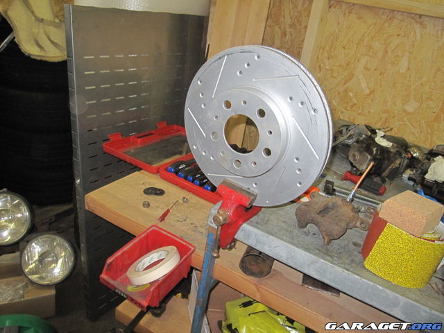

Bromsskivan uppsatt för att slipa ner den dumma lacken tillverkaren har lagt på. sad Det kommer ändå att slipas bort av bromsbeläggen och så vips så har jag silversot överallt. Jag är trött på sot!
https://www1.garaget.org/gallery/archive/108679/880473_3h2bdw.jpg
Slipat ett varv med P220 och P150 (tror jag det var)
https://www1.garaget.org/gallery/archive/108679/880476_7483j9.jpg
Så, nu är bromsskivan fram färdigslipad. Bromsbeläggen sitter på och glider finfint! Bara o byta bromsolja och sedan luftning kvar då!

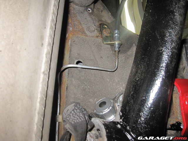

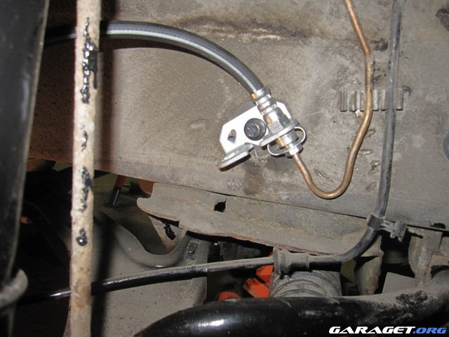

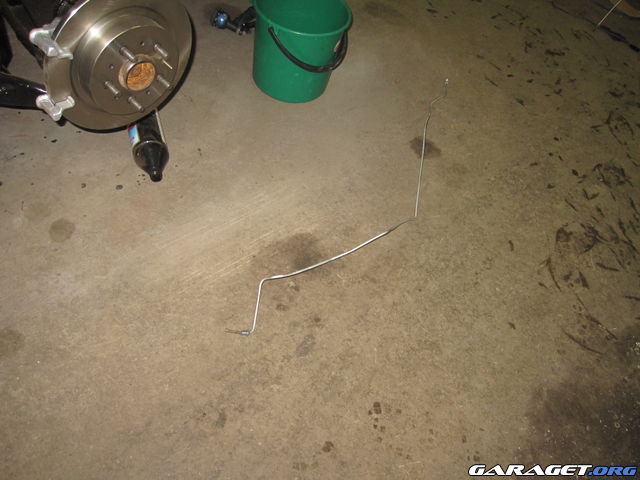

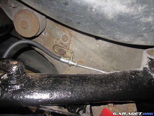

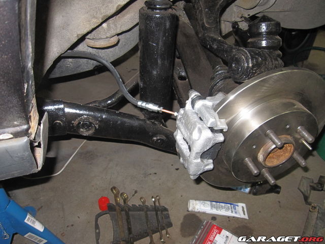

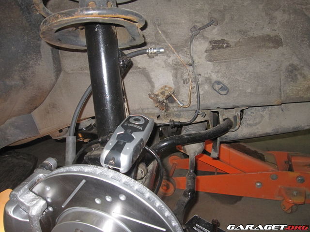

2010-03-20 Bromsrör bak klart inkl bromsslangar. Lackat bromsok!
https://www1.garaget.org/gallery/archive/108679/884609_qbohz7.jpg
Lackerat höger bromsrör
https://www1.garaget.org/gallery/archive/108679/884618_z7brhu.jpg

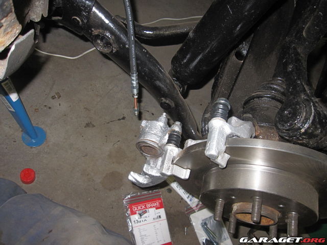

Den nya lite mindre adaptern byggd, konad o klar
https://www1.garaget.org/gallery/archive/108679/884612_2xdoa9.jpg

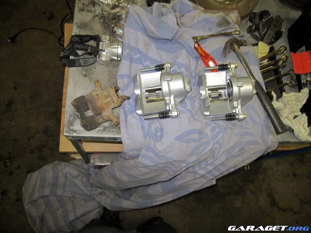

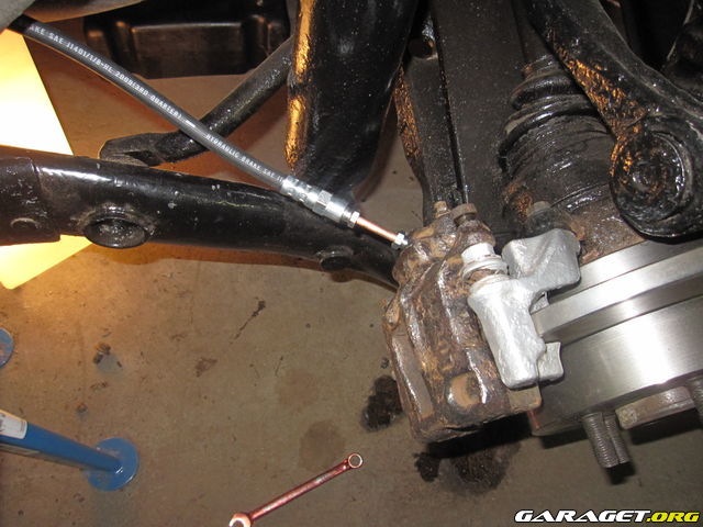

Provmonterar min lilla konverterare och skruvats bromsslang
https://www1.garaget.org/gallery/archive/108679/884635_7cmfep.jpg

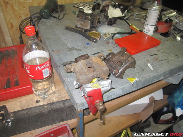

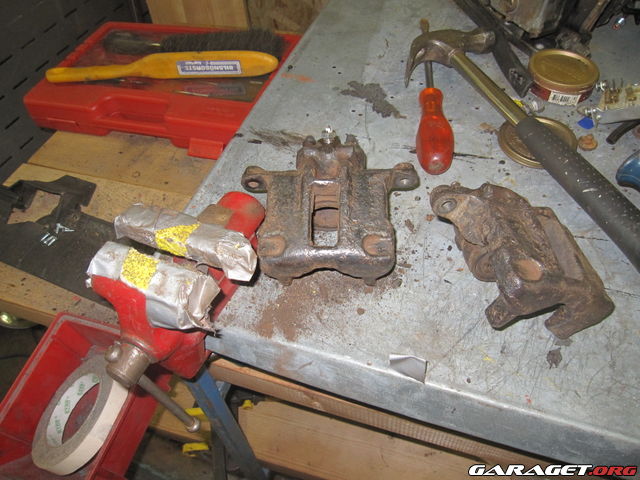

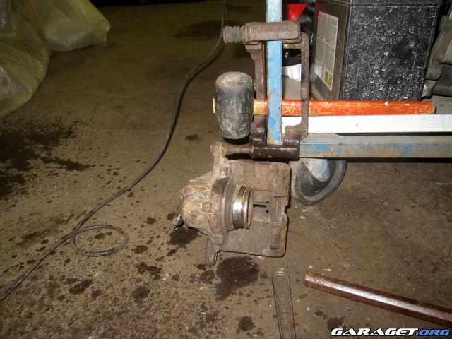

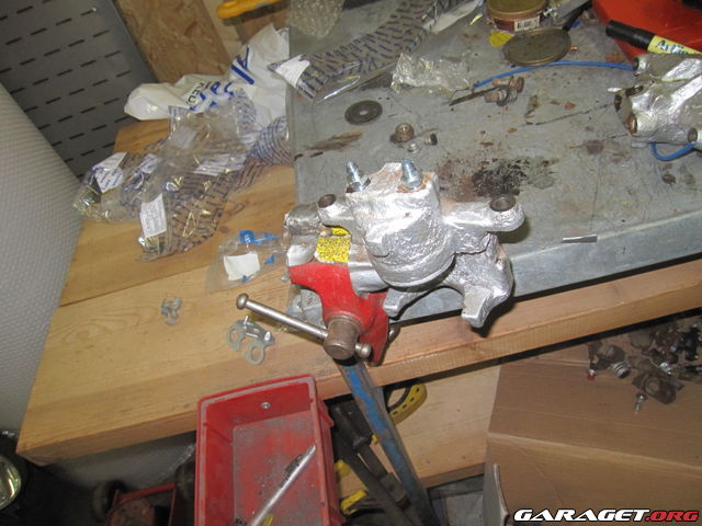

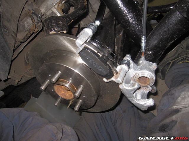

Trycker tillbaka bromskolven i bakre bromsok så att den går att montera.
https://www1.garaget.org/gallery/archive/108679/884647_cdqb32.jpg
Dags för bromsokrenovering nr 2 (bak) igen! smile

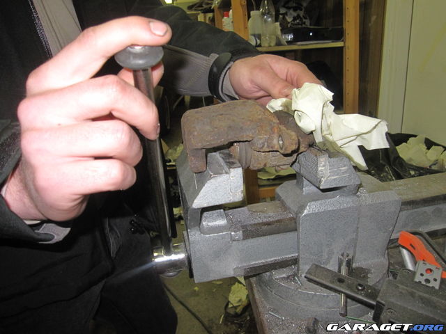

https://www1.garaget.org/gallery/archive/108679/884656_5vbqnq.jpg
Skyddsutrustning är a och o! Jag var lite less på svart snor och host host host sedan sist. smile Tack för tipset ludde. hehe.
https://www1.garaget.org/gallery/archive/108679/884661_rbdvh9.jpg
Slipat ner båda två, lite puts kvar sedan dags för lackering. Ska byta ut dessa till nya lite senare så gjorde ett halvfärdigt jobb. smile
https://www1.garaget.org/gallery/archive/108679/884664_dlma73.jpg
Jag behövde en till lackbox då vi förstörde den förra, så jag tänkte till och undrade hur MCGyver skulle göra. Så 164an (Turbokill s projekt) fick donera lite elkablar från lamporna. honda_e sponsrade med lådan och mekonomen med lackspray. smile
https://www1.garaget.org/gallery/archive/108679/884670_zj6l4d.jpg
Lackerat klart första varvet. smile Helt ok jobb av Turbokill! (första gången?)

*********  EN STOR VARNING!!!! GÖR OM GÖR RÄTT!!!!  *********
Skarven som du har mellan bromsslangen och oket ska du INTE ha där, den är rent livsfarlig.
Eftersom den inte sitter fast någonstans och du kommer garanterat att ha rörelse där så fort hjulet rör sig upp och ner så kommer kopparröret ganska snart att mattas ut och gå av. Så sätt dit rätt slang istället.
Jag hade precis detta på min Golf och jag fick både ombesiktning och kalla kårar när jag såg lösningen.
Visserligen har vissa bilar det såhär men då sitter kopparröret ordentligt fast i oket.
Kan för övrigt meddela att det är roligt att slipa på gamla bromsar.... i alla fall när man ser resultatet:-)
Här är ett av mina ok,
http://www.16-2.com/projekt2010/52.jpg
Roger Lennartsson, Karlskrona
www.16-2.com www.16-2Design.se
Passat - TokFet: 402m - 16.8s@133km/h 60fot - 2.58s
Golf - Sparco RS: 201m - 10.54@111km/h 60fot - 2.37s SuperStage - 1.40:12s
4 005 Inlägg
24 mars 2010
#197
OJ. smile haha här hoppade jag till när jag såg din varning. smile
Jao jag kom fram till exakt samma slutsats som du när det gällde främre bromsok när man svängde och hade sig. Men när jag har tittat på bakre bromsok och testat o haft mig så finns det ingen rörelse någonstans? Borde den inte klara av det då?
sad Annars får jag väl ta o köpa rätt bromsslangar istället. Eller sätta ihop två kontakter istället så det inte är något rör mellan.
Edit: Har mailat bilprovningen lite bilder så får vi se vad de säger.
Senast redigerat av linuslinje (24 mars 2010)
53 Inlägg
24 mars 2010
#198
Haha, roligt att du vaknade till smile
Det stämmer som du säger att det är mycket mindre rörelse bak, men likväl så måste det vara lite när hjulet rör sig upp o ner. Så jag hade bytt till rätt slang oavsett.
Ska bli roligt o se vad bilprovningen säger om det?!?

2010-03-25 Bromsrenovering slutförd!
Glädjande besked! smile bilen åkte in 12 februari, och nu är bilen utrullad från garaget igen smile
Skulle egentligen bara svetsa avgassystemet på 740n idag men sen började jag skruva lite på s90n också och sen tog det fart då vi insåg att bilen skulle kunna komma ut smile Jag och XdanneX jobbade som tusan och det gav starkt resultat!
https://www1.garaget.org/gallery/archive/108679/886353_s2ann4.jpg
Det näst sista köpet som fattades. smile Nya bromsokglidpinnar. smile kostade 220kr/st sad
https://www1.garaget.org/gallery/archive/108679/886354_55hd3u.jpg
Bromsok och glidpinnar på plats!
https://www1.garaget.org/gallery/archive/108679/886355_89ksrg.jpg
Det nya bromsrörfästet är på plats. smile Fungerade trots att jag hade kapat av bromsröret litegranna.
https://www1.garaget.org/gallery/archive/108679/886356_vsut3c.jpg
Kopplat in allt på bromsoket. Får se om besiktningen godkänner min lilla konverterare.. smile Har inte fått något svar än.
https://www1.garaget.org/gallery/archive/108679/886357_oftb9a.jpg
Vänster bakhjul: satte fast nya bromsrörfästet där med.
https://www1.garaget.org/gallery/archive/108679/886358_y8cjbe.jpg
Höger bakhjul: monterar bromsbelägg.
https://www1.garaget.org/gallery/archive/108679/886359_fnnyrt.jpg

https://www1.garaget.org/gallery/archive/108679/886361_w3c795.jpg
Höger framhjul, dags o byta ut bromsrörfästet.
https://www1.garaget.org/gallery/archive/108679/886363_bulo93.jpg
Gamla bromsrörhållaren mot den nya. smile
https://www1.garaget.org/gallery/archive/108679/886364_zcr3my.jpg
Höger framhjul: Nya bromsrörhållaren på plats. finfint!
https://www1.garaget.org/gallery/archive/108679/886365_1nwe9m.jpg
Vänster framhjul: Börjat skruva loss bromsrörfästet
https://www1.garaget.org/gallery/archive/108679/886366_wh19c2.jpg
Vänster framhjul: Nya bromsrörfästet på plats! finfint här med!
https://www1.garaget.org/gallery/archive/108679/886368_2lbyh5.jpg
Vänster framjul: Testade att svänga fullt och hittade ett problem.... Slangen går emot. sad
https://www1.garaget.org/gallery/archive/108679/886370_7f3le5.jpg
Vänster framhjul: Löste slangklammeriet genom att flyttade om bromsslangen till andra kontakten på bromsrörhållaren.
https://www1.garaget.org/gallery/archive/108679/886373_0979is.jpg
Höger framhjul: Flyttade om bromsrörhållaren här också till nedre uttaget istället.

Dags att fylla på bromsvätska och lufta systemet!
https://www1.garaget.org/gallery/archive/108679/886378_laaebm.jpg
XdanneX övervakar att luftningen av bromssystemet fungerar bra. smile

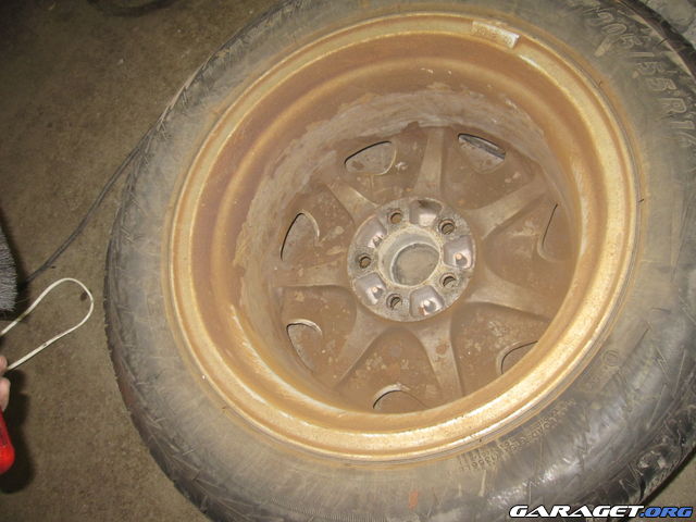

Ja... allt skit i fälgen är från mitt förra bromsbelägg/bromsskiva. Nästa gång tror jag nog att jag tar och byter bromsbelägg och bromsskiva DIREKT!
https://www1.garaget.org/gallery/archive/108679/886380_lqcvbv.jpg
Tagit loss det värsta med stålborste. Blev lite bättre ändå iaf.
https://www1.garaget.org/gallery/archive/108679/886381_ptd8py.jpg
Börjat tvätta av fälgarna lite. smile

"Bromsfälgen" under tvättning
https://www1.garaget.org/gallery/archive/108679/886383_1s2cfg.jpg
"Bromsfälgen" efter.... smile Nä jag bara skojjade.. tyvärr har jag inte hittat något medel.som har löst upp allt bromsstoft. Har testat 3-4 olika märken (de största). Får testa med något industriavfettning.

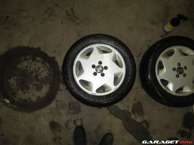

Vänster framhjul: Dags för montering av fälgar! Öser på lite alupasta. Är mycket diskussioner om man ska ha kopparpasta eller alupasta. Anna på mekonomen sa alupasta, så jag litar på henne. Vad tycker ni?
https://www1.garaget.org/gallery/archive/108679/886386_be7134.jpg
Vänster framhjul: Wee nu är en fälg på!
https://www1.garaget.org/gallery/archive/108679/886387_qp4wij.jpg
Nu är alla däcken på och bromsrenoveringen är klar! weeeeeeeeeeeeeeeeeeeeeeeeeeeeeee! Bara o palla ner då!
