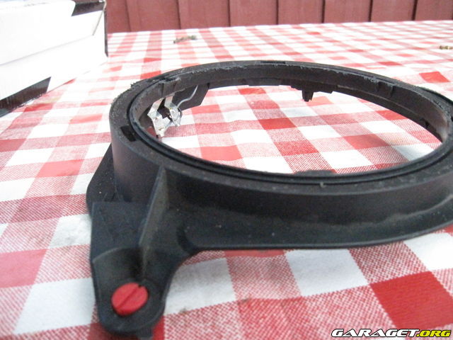

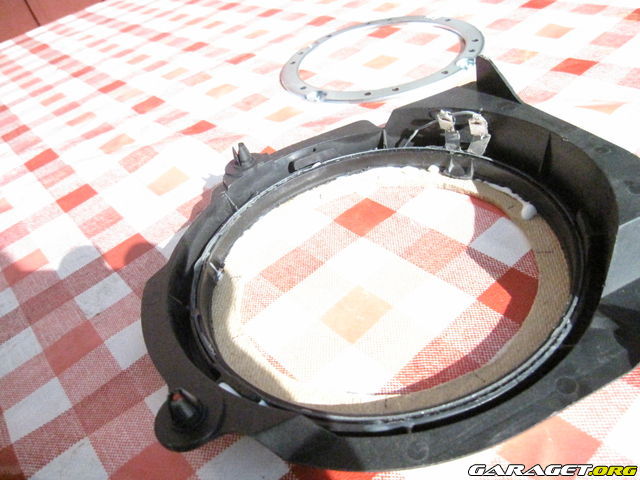

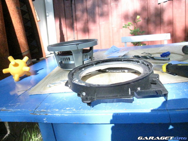

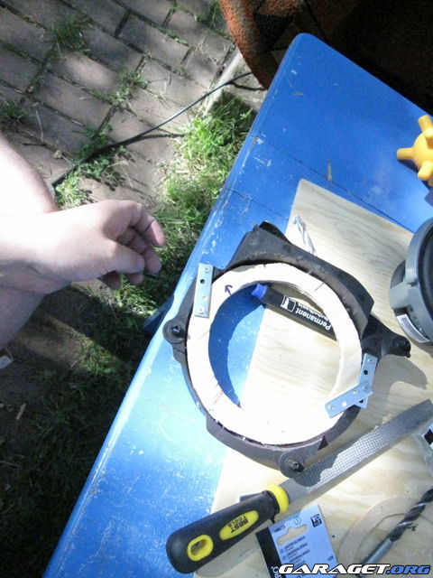

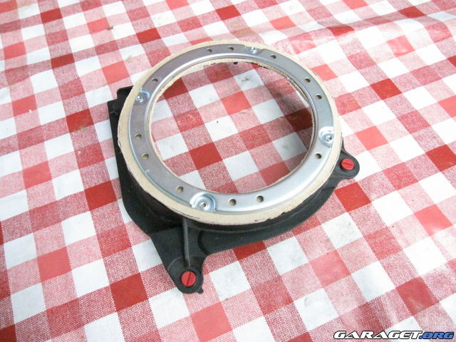

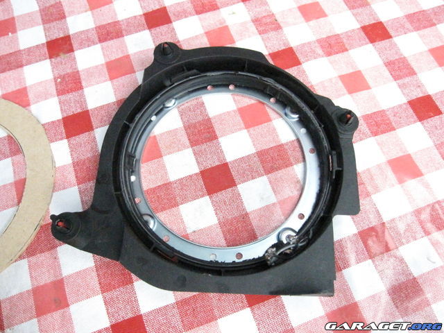

Efter att jag insåg att jag var tvungen att bygga egna adapterplattor för högtalarna, så åkte energin lite ur mig samtidigt som jag fick andra saker att göra i livet.
Men nu är det fart igen!
Idag arbetade jag mycket med adapterplattorna!
https://www1.garaget.org/gallery/archive/108679/668013_boobpd.jpg

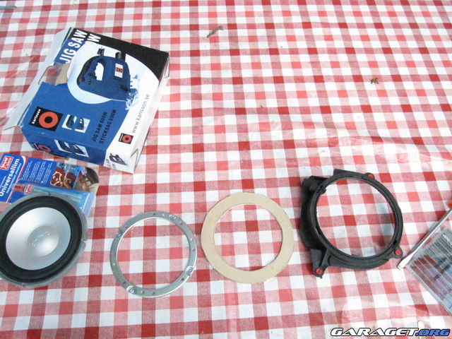

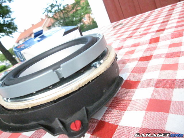

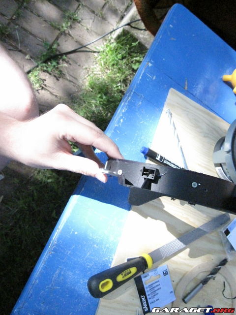

Från höger: original högtalaradapterplatta, egengjord adapterplatta, högtalarens adapterplatta, och slutligen högtalaren, i rätt ordning som det ska sitta smile
https://www1.garaget.org/gallery/archive/108679/668010_sj309l.jpg

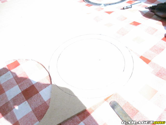

Slipade ner ytterkanterna på högtalaren så att det blir jämnare tryck när skivan läggs på.
https://www1.garaget.org/gallery/archive/108679/668042_7raimb.jpg
Finslipar min träskiva litegranna. Provmonterar innan limning
https://www1.garaget.org/gallery/archive/108679/668047_rkvssi.jpg

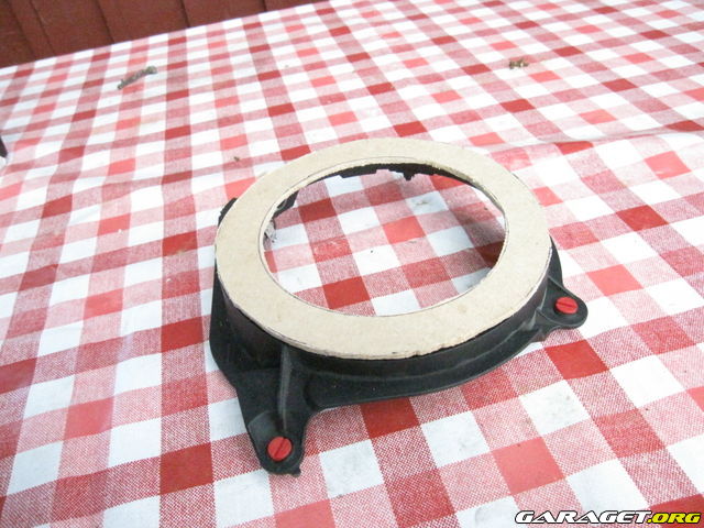

Provmonterar högtalarens adapterplatta på min träring.
https://www1.garaget.org/gallery/archive/108679/668052_wm454v.jpg
Här är anledningen till att jag har byggt en träring istället... Hålen är lite innanför.
https://www1.garaget.org/gallery/archive/108679/668059_as3yx6.jpg
Såhär kommer det se ut sen ungefär.

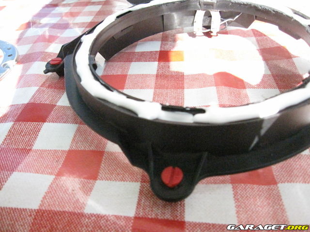

Lim lim lim! hüperuniversalt, hoppas att den fastnar!
https://www1.garaget.org/gallery/archive/108679/668074_xt5jgu.jpg
Lite vikt och på tork för att det ska bli tätt

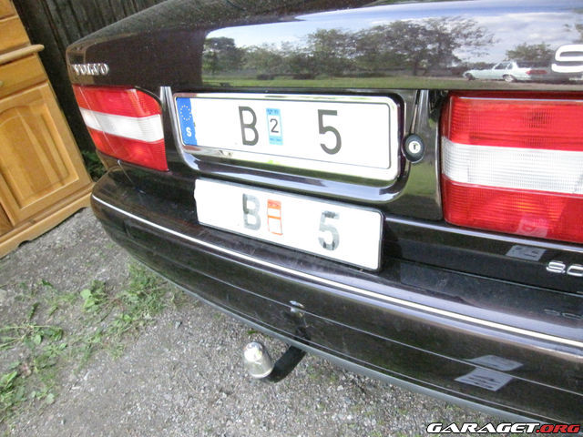

Första händelsen på bilen utseendemässigt! smile

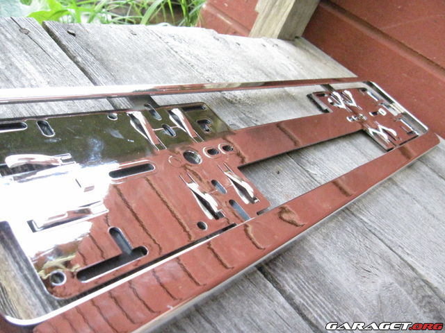

Man måste ju börja någonstans eller hur... Så det blev en kromad regplåt och nya registreringsplåtar.
Egentligen så byter jag pga av ljudskäl, när basen dunkar på så vibrerar regplåten något så fruktansvärt, så den nya plåten ska sättas fast med enormt stark kardborreband med jäkla stark dubbelhäftande tejp
https://www1.garaget.org/gallery/archive/108679/668089_ddf1bt.jpg
bling bling
https://www1.garaget.org/gallery/archive/108679/668109_7vhvi8.jpg

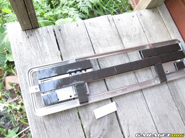

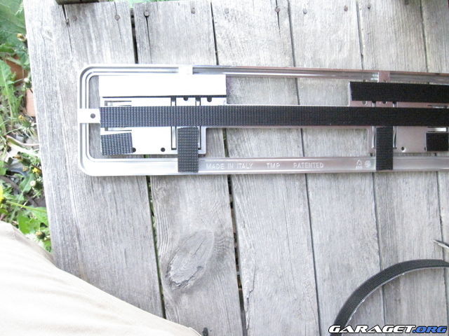

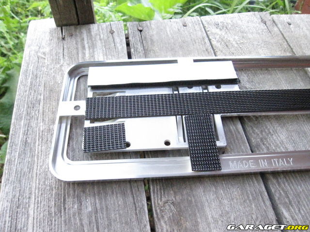

Lite kardborreband applicerat på regplåten!
https://www1.garaget.org/gallery/archive/108679/668116_qapxa4.jpg
Lite mer kardborreband applicerat, undrar varför de har sparat in med plast, kunde de inte ha fyllt de stora hålen med? Kanske är för ventilation elller nåt? Eller snålhet. smile
https://www1.garaget.org/gallery/archive/108679/668143_sp9lye.jpg
Kardborrebandet som ska sitta mot plåten är applicerat på plåten och skyddstejpen är borta. One time try only!
https://www1.garaget.org/gallery/archive/108679/668151_5b3fk5.jpg

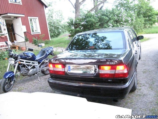

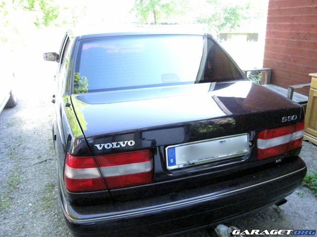

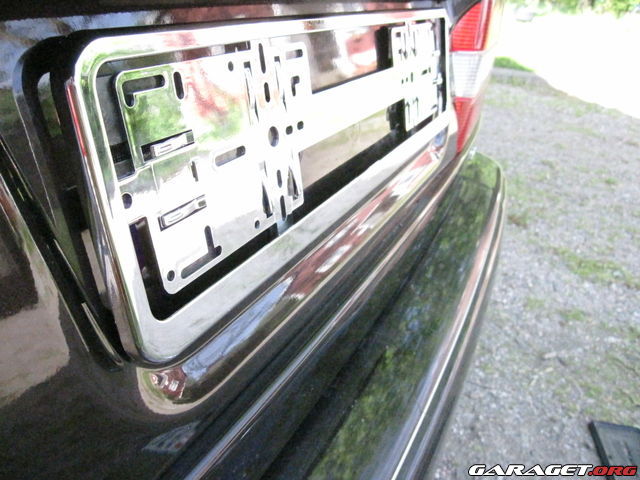

Voila! Monterad och klar, tyvärr var EU-regplåten lite för bred, så den fick hoppa upp lite. Det var inte så snyggt under plåten så får försöka putsa upp lacken underifrån.
https://www1.garaget.org/gallery/archive/108679/668167_gyt0lf.jpg
Gamla plåten var ordentligt dålig! Tycker resultatet blev helt okay!
Om ni ska byta till EUplåt på en 960/s90, så observera att plåten inte exakt får plats på originalplatsen. Mina skruvar hade inte passat för fem öre om jag inte hade haft kardborren.
Ska beställa en regplåtshållare och ny regplåt till fronten med, där kommer det nog synas mer iochmed att grillen redan är kromad m.m

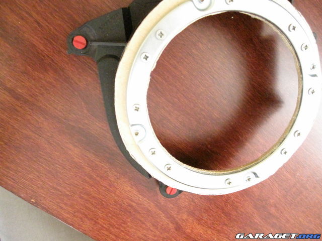

Idag var jag och köpte skruvar till adapterplattan. smile
Ska ta och riva ner dörren och kolla om högtalarna passar rakt av snart, kommer mer update då!
https://www1.garaget.org/gallery/archive/108679/669595_f8osvt.jpg
Skruvat fast adapterplattan smile Det var lite lurigt att hitta så korta skruvar!
4 005 Inlägg
28 maj 2009

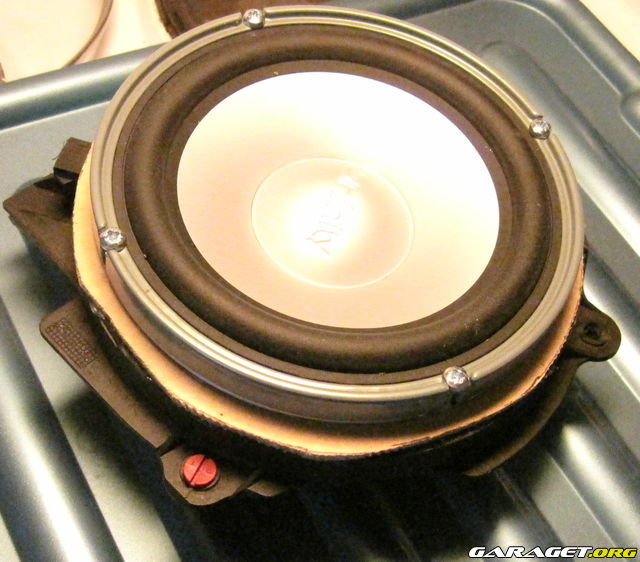

2009-05-28 LJUDBYGGE
Idag var jag iväg på frankes järnaffär och fick tag i 8 små skruvare. smile Dessa var ännu svårare att hitta så att de skulle passa högtalarens hål. Visst hade det varit enkelt om jag hade kunnat knipsa av eller såga av med något verktyg, men hela bygget går ju (nästan) ut på att göra det med så få verktyg som möjligt. smile
https://www1.garaget.org/gallery/archive/108679/670277_lk4mr9.jpg
Färdigmonterad!
Snart blir det spännande när de ska in i dörren!

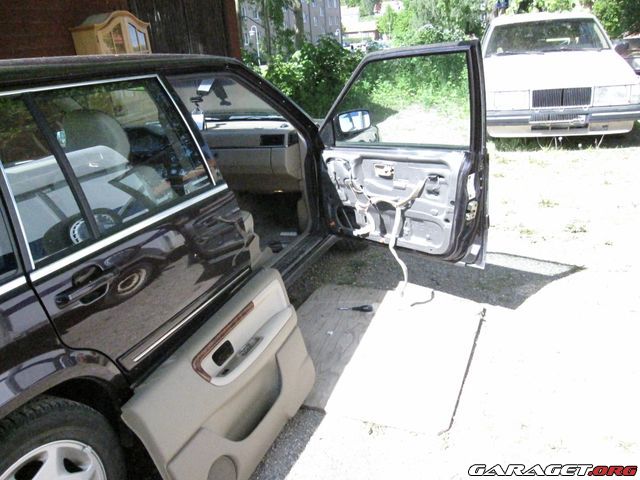

Försökte montera fast min egengjorda snap-on-lösning, visade sig att det blev för stort. sad
https://www1.garaget.org/gallery/archive/108679/671814_pl3mxc.jpg

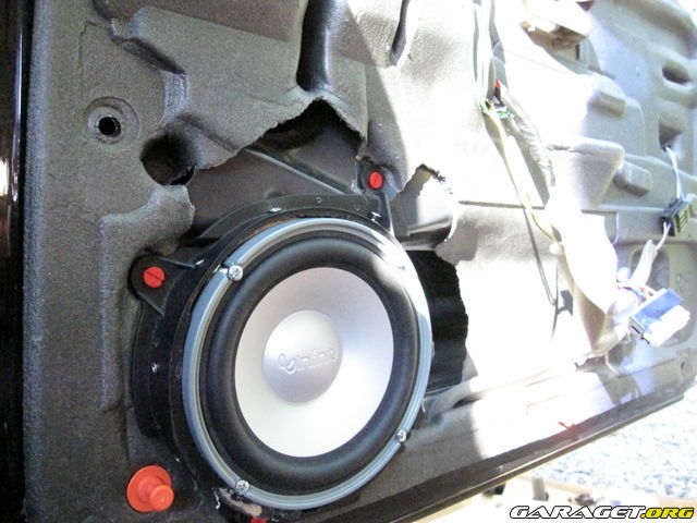

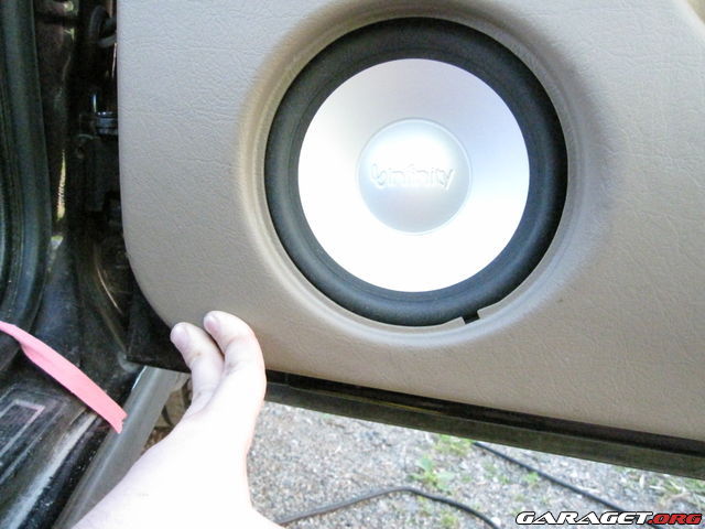

Plockar ner dörren för femhundrande gången, nu börjar fästena längst ner bli dåliga. sad får byta ut!
https://www1.garaget.org/gallery/archive/108679/671817_76i1mi.jpg

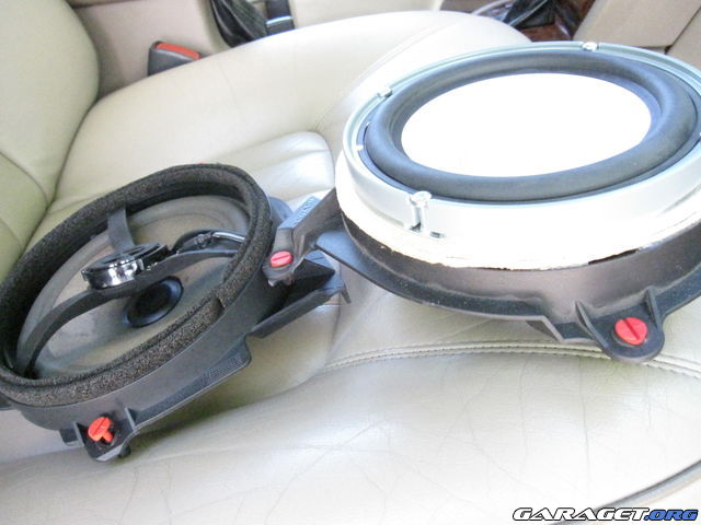

Gamla högtalaren till vänster, nya till höger. Känns inte bra!
https://www1.garaget.org/gallery/archive/108679/671819_qixdk7.jpg
Voila! Ser riktigt bra ut. Gillar snap-on. Bara o byta tillbaka till original sen!
https://www1.garaget.org/gallery/archive/108679/671820_ucritv.jpg

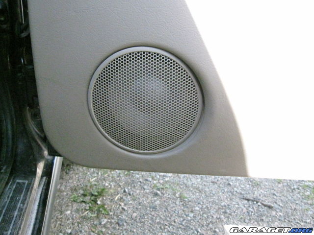

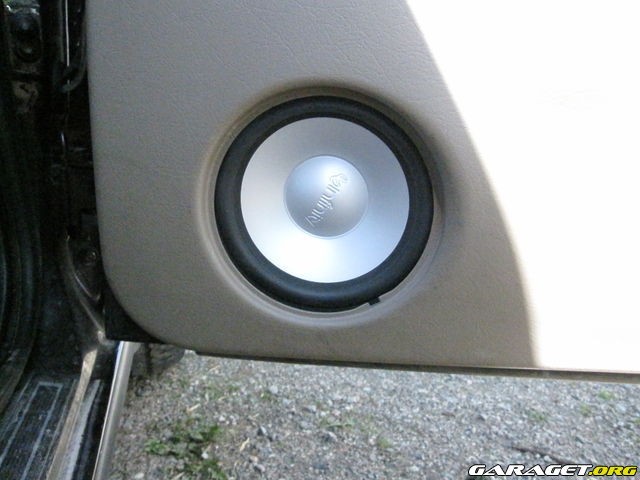

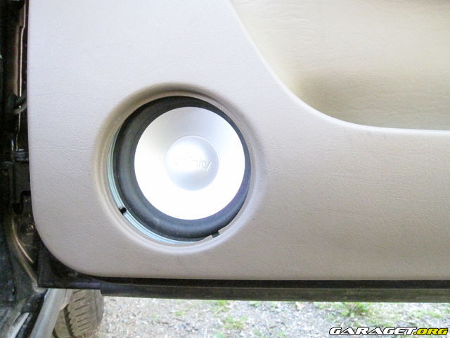

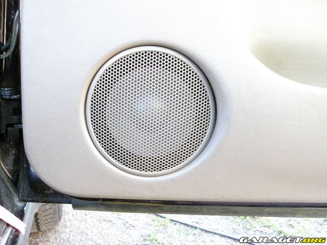

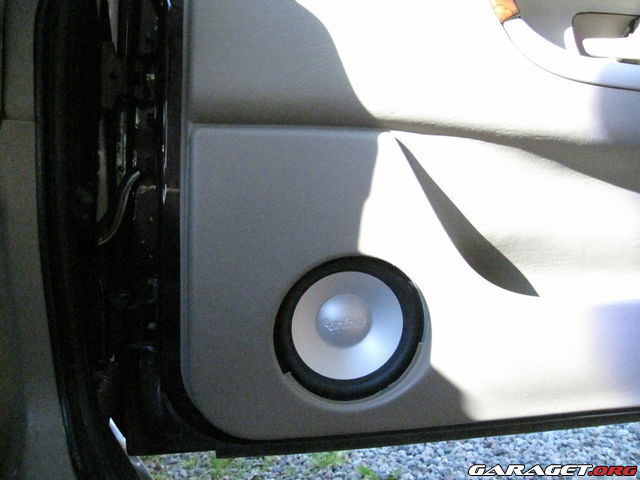

Vad fint det blev! och så kommer gallret på här. ja jag vet, jag har satt högtalaren upp o ner. smile
https://www1.garaget.org/gallery/archive/108679/671821_th945g.jpg
Med skyddsgallret på. Diskret!
https://www1.garaget.org/gallery/archive/108679/671822_zxb9wq.jpg

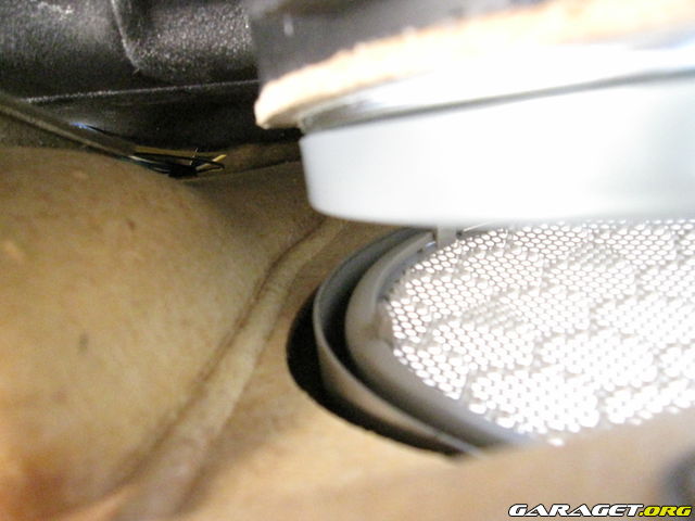

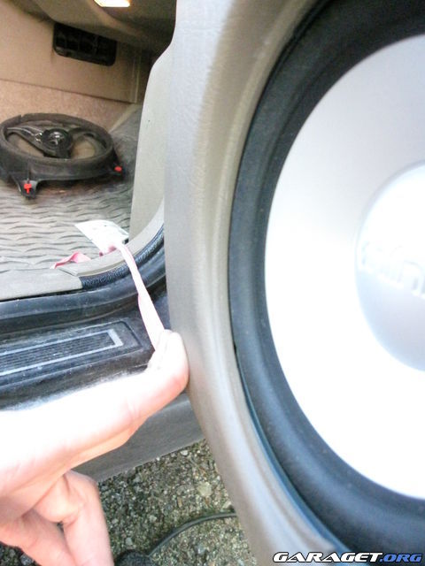

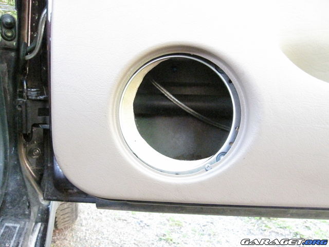

Rätt stor glipa... Men nu håller jag upp lite så att kameran får plats. Den är ca 1-1½ cm för stor!
När jag skjuter igen dörren så får jag som många andra här på garaget uppleva: dörrsidan går inte att knäppa igen, högtalaren blev för stor. smile hehe..
Nu åkte energin ur mig rätt mycket. Detta innebär att jag får gå lös mer på högtalaren och fräsa ner den ordentligt eller gå lös på dörren eller komma på en annan lösning.
Jag slog igen dörren och tittade upp, jaha. klockan var 2340 och solen hade gått ner. oj vad tiden går fort när man har skoj!
Den som har tips hur jag ska lösa detta får OEEEEERHÖRT gärna skriva något!
ska försöka mig på att sätta på en mdfskiva rakt på och försöka få fast den på något sätt imorgon.

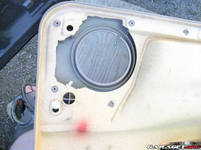

30 maj 2009
2009-05-30 Ljudbygge, nya tag med framdörren!
https://www1.garaget.org/gallery/archive/108679/671842_4l7jhw.jpg
Så här stor är glipan, inte mkt. Men tillräckligt för att jag blir irriterad och inte vill ha det så. Sen lär det väl läcka ljud och allmäna vibbrationer med!

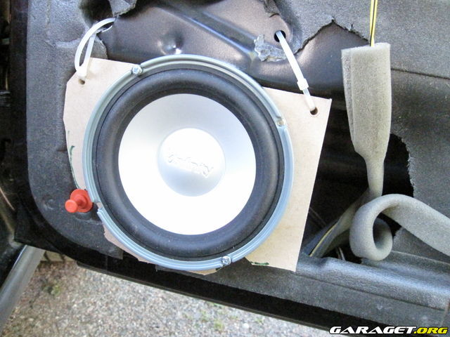

Plockade isär dörren efter jobbet och försökte mig på att göra en ny mdf-platta som högtalaren kan sätta fast i, utan min tidigare högtalaradapterplatta-tjofräs.
Jag fick så mkt energi inatt, så jag hann inte ta så många kort på hela bygget
https://www1.garaget.org/gallery/archive/108679/671835_5nwfa7.jpg
Voila! 1 st mdf-ring upphängd. smile den ser inte så mkt ut för världen men jag tror att den fyller sin funktion.
https://www1.garaget.org/gallery/archive/108679/671841_bsbjb7.jpg
Fick korrigera sågningen tremiljoner gånger.

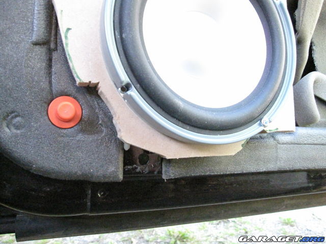

https://www1.garaget.org/gallery/archive/108679/671843_2d3f5i.jpg
Nu blev det mycket mer utrymme, dock har jag inte mätt som vanligt. så den passade inte direkt. Här börjar jag ana att dörrkantringen tar i själva gummit på högtalaren, det är nog inte så bra va?

https://www1.garaget.org/gallery/archive/108679/671845_nz5ntb.jpg
Fick kapa av lite på baksidan av dörren för att skapa mer utrymme för högtalarna och mdf-ringen

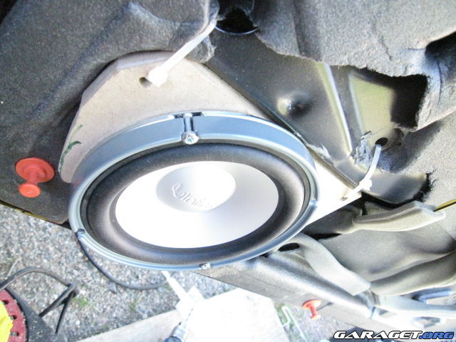

https://www1.garaget.org/gallery/archive/108679/671847_lbvq3y.jpg
Högtalaren upphängd, IGEN!
https://www1.garaget.org/gallery/archive/108679/671848_tvorc6.jpg

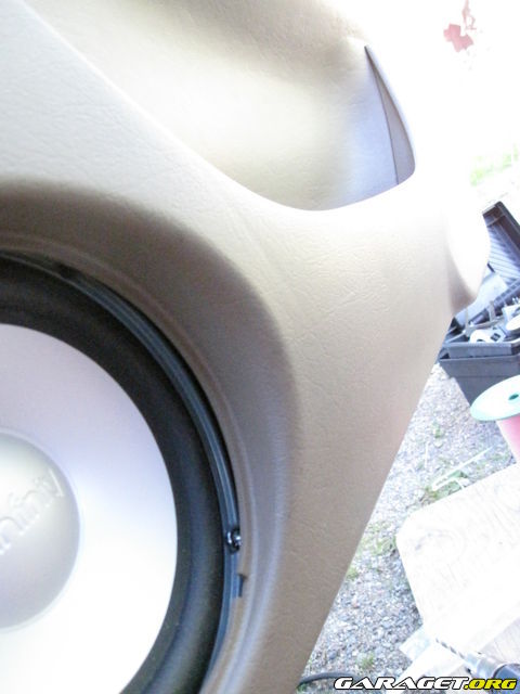

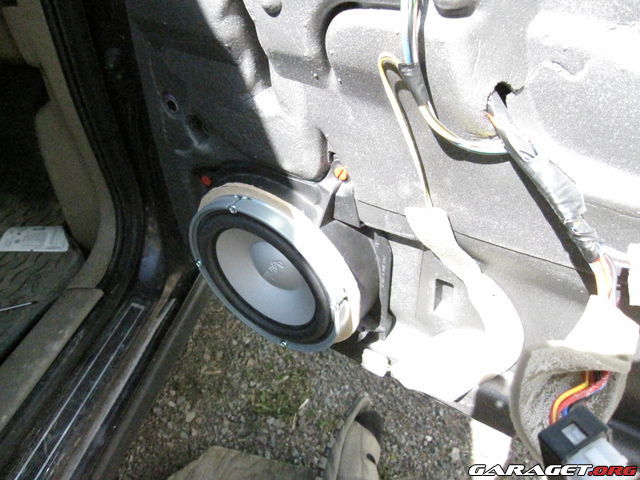

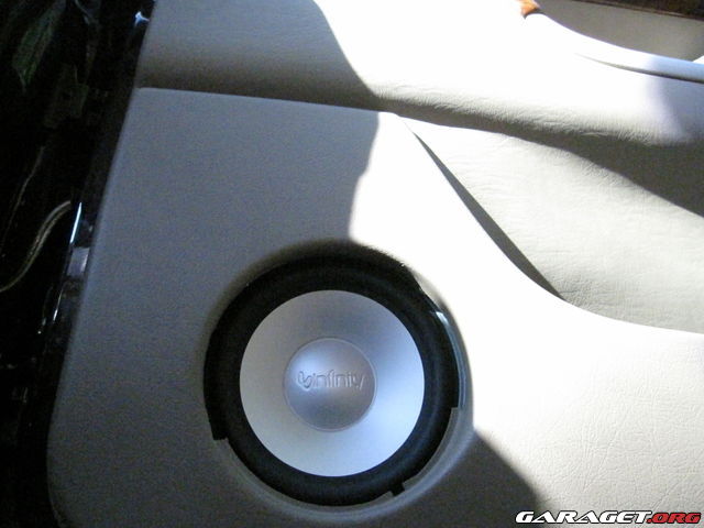

Sidan går i lite väl mycket känns det som när jag trycker på lite.. en lösning kanske kan vara att byta till en mycket smalare MDF? Nu har jag 12mm tror jag.
https://www1.garaget.org/gallery/archive/108679/671849_frmfnt.jpg
Högersidan verkar det gå bättre med, här är det mer utrymme
https://www1.garaget.org/gallery/archive/108679/671850_v3sjox.jpg
Kanske går att få högtalaren lite rakare. Men in mer måste den helt klart! Annars kommer den nog gå sönder när den dunkar på med alla vibrationer osv..
https://www1.garaget.org/gallery/archive/108679/671851_4k1d46.jpg
final image, Såhär ska det se ut i framtiden hoppas jag smile
Jao. Nu är ju frågan hur jag ska lösa det här... ??
1. Antingen så fräser jag ner högtalaradapterplattan, den svarta som följer med bilen. så långt det går. kanske 2cm om det går.... Sen på med en smal smal skiva som jag har gjort tidigare och skriva på högtalaren. Kanske skruva högtalaren rakt i mdfskivan för att bli av med 3mm?
2. Byt ut nuvarande MDF-platta mot en mkt smalare, kanske annat material. EVENTUELLT så räcker detta, då det är fan inte många mm tills högtalaren svävar fritt. Dock återstår fästningen av högtalaren då jag tror inte mäna bultband är en så bra långvarig lösning...
3. Fräsa ur dörrsidans hål så att högtalaren går igenom, och på med högtalarens egna svarta galler = ser inte bra ut + ser inte original och diskret ut.
4. sätta fast högtalaren i dörrsidan som man tar loss, hur vettefan men kanske en MDF? veti nte hur man "plastar"
5. lämnar in den till någon som vet vad han håller med
+ det blir gjort snabbt
- kostnad
6. era förslag!
Lutar åt förslag 2 för mig såvida ni inte kommer med några outstanding tips?! smile

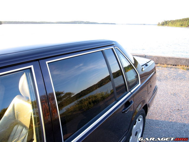

Det har inte hänt mycket på stylingsidan på bilen, förutom regplåten och lite puts. smile

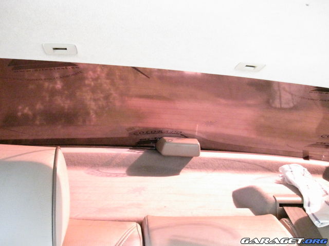

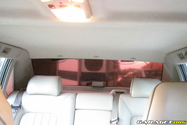

Idag kom ett fint paket med solarplexus-rutor, tyvärr har kameran ballat ur totalt med ISO-inställningarna så det har blivit så mycket kort. Ska ta några kort under morgondagen och lägga upp istället!
https://www1.garaget.org/gallery/archive/108679/674888_7tti96.jpg
Rengjorde rutorna med mr stark! puts puts puts.
https://www1.garaget.org/gallery/archive/108679/674894_gkdmx7.jpg

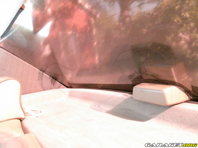

ehm.... Är det det här som kallas fri sikt utåt? På bilden ser det rätt bra ut, men när man kör så ser man allt suddigt och ser ingenting bakåt...
https://www1.garaget.org/gallery/archive/108679/674901_lmbmgo.jpg
https://www1.garaget.org/gallery/archive/108679/674906_7wd6bt.jpg
Bakifrån från lite längre håll så ser det ganska bra ut!
https://www1.garaget.org/gallery/archive/108679/674986_lc0b3x.jpg
https://www1.garaget.org/gallery/archive/108679/674988_xv18fg.jpg
Inte ser man mycket bakåt. Ja jag vet, s90 är för fina att dra hästsläp, men vad gör man när man ska slänga mycket på tippen? smile
Men i stort sett så är jag väldigt missnöjd med Solarplexus-rutorna. Visst, det minskar insynen rätt mycket, men man ser rätt lätt in, speciellt när det är ljus framifrån in i bilen eller som jag som har ljus klädsel....
Men det här att jag inte ser bakåt någonting är helt hopplöst!
Ska ringa o prata med försäljaren och reklamera produkten!
(dessutom skickade de en dublett av en sida)
Blir nog riktig toning istället, det lilla jag såg av bilen ute i ljuset var att den blev väldigt snygg med svarta rutor. Det passade riktigt bra till den mörklila färgen.
Ni som har solarplexus, ser ni ut lika dåligt som mig?

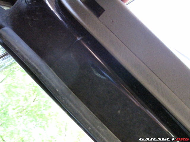

Känner mig rätt dum...................
Tittade runt som fan på skivan och vad hittar jag? ÄNNU en skyddsfilm. smile
Så utåt så var det en knallvit skyddsfilm (typ en sådan som är på nya bilar) som inte gick att missa. Och i all hast så ville jag bara få dit rutan så jag kollade inte så noga. smile
Så nu ser det helt okay ut faktiskt. Rutan är lite för liten då det kikar in lite ljus i ovansidan och den hänger typ 1cm från bakrutan men det kanske går att lösa på något sätt.
smile Man lär sig av sina misstag, eller hur går uttrycket?

2009-06-27 Ljudbygge framdörrar
Idag hände det mycket!
Jag kan äntligen kryssa av följande!
[X] Bygga högtalaradapter-lösning till framdörrarna
[X] Montera högtalare i framdörrar
[X] Koppla in framhögtalare till delningsfilter
smile
Det tog 3-4 månader att hitta på en bra lösning till högerdörren, sen när jag hittade en bra lösning så tog det 40 min att installera vänsterhögtalaren smile
alla tidigare lösningar inklusive originalhögtalaradapterplattan och MDF-skiv-lösningen har gått i stöpet. Så fort jag har hittat en ny lösning så har något annat kommit ivägen och förhindrat det.
Den sista lösningen var att jag köpte en stenhård tunn furu-playwood istället för MDF så att högtalaren skulle komma längre in.
Allt var på väg att genomföras tills jag av en slump såg att fönsterrutan var nervevad och att högtalaren är för djup! Suck!... Här var jag inne några sekunder på att lämna in bilen till ett proffs istället. smile
Men jag blev förbannad och jobbade på. Jag klurade lite, och lite till.
Jag tyckte lösningen med originalhögtalaradapterplattorna som jag köpte från skroten var en fiffig lösning så jag arbetade vidare på det.
Jag kunde inte slipa ner högtalaradapterplattan med bandsågen då den skulle bli alltför instabil så en vän sa = varför sätter du inte högtalaren i mitten? Jag höll med om att det vore en bra idé, och att högtalaren då skulle hamna på ungefär samma plats som originalhögtalaren.
Testade lite olika lösningar för att hålla fast furuplaywoodskivan i högtalaradapterplattan och kom fram till att det var bäst att skruva fast den från sidan med trehundra skruvar istället. smile
Fungera kanon, men originalgallret fick inte plats åter igen och dörren tog emot gummimembramet (heter det så?) så jag fick klippa upp dörren litegranna istället och komma på någon gallerlösning senare.
https://www1.garaget.org/gallery/archive/108679/695116_1jw25t.jpg
Nya lösningen, furuplaywoodskivan nersänkt i högtalaradapterplattan!
https://www1.garaget.org/gallery/archive/108679/695117_yvk2jl.jpg
Satte fast med massor av miniminiskruvar och det fungerade bra faktiskt, spräckte inte trät någonting.
https://www1.garaget.org/gallery/archive/108679/695119_qvyirz.jpg
https://www1.garaget.org/gallery/archive/108679/695120_pwt5mi.jpg
Monterad och klar! Notera extraskruvarna smile
https://www1.garaget.org/gallery/archive/108679/695121_wm8qcm.jpg
Fick klippa ur lite för att högtalaren inte skulle slå emot dörren. Ska sätta något typ av galler senare, förslag?
https://www1.garaget.org/gallery/archive/108679/695122_rl0289.jpg
Ska jag klippa runt allt? Är lite osäker hur jag ska slipa ner kanten så det ser ut som standard.
Snart ska allt kopplas in på rockford fosgate slutsteget sen är det bara o pumpa musik och börja bygga 6:5or i hatthyllan!

Jag skulle klippa runt allt och försöka att fixa ett nytt galler att täcka med. Kanske fixa ett galler med egen design?
| Moderator
| Medio tutissimus ibis.
| I mitten skall du gå säkrast. (Ovidius)
4 005 Inlägg
28 juni 2009
Ja det blir nog kanske bäst så. Jobbigt om man råkar sätta en fot i högtalaren sad
Får kolla runt lite här o där efter snygg galler.

Tog några kort på bilen som jag ska skicka på uppdrag till soyafilm så får vi se om bilen hamnar i tv-rutorna/tidningannonser. smile
https://www1.garaget.org/archive/109/108679/132064/large_132064-1471129.jpg
https://www1.garaget.org/gallery/archive/108679/697297_flps2h.jpg
https://www1.garaget.org/gallery/archive/108679/697298_iv8t8q.jpg
Man ser ut rätt bra!
https://www1.garaget.org/gallery/archive/108679/697300_mn0lak.jpg
Solarplexiusrutan bak som ska bytas ut mot soyafilms film istället + min maskot.
https://www1.garaget.org/gallery/archive/108679/697301_rb7vbx.jpg
Bakre sidoruta är solarplexius och ska bytas ut så det blir mer enhetligt.
https://www1.garaget.org/gallery/archive/108679/697302_v0uekw.jpg
https://www1.garaget.org/gallery/archive/108679/697299_zgvpml.jpg
Tog ett kort på solnedgången med. smile

linuslinje skrev:
http://www1.garaget.org/gallery/archive/108679/668143_sp9lye.jpg
http://www1.garaget.org/gallery/archive/108679/668151_5b3fk5.jpg
Ett litet tips bara, dra i bultar också. Tapade min plåt som satt med ett långt 50mm brett kardborreband, limmet släppte (pga värme) en mkt varm dag någonstanns mellan Stockholm och Karlstad, sjukt tur att man inte såg snuten den dagen (eller snarare att dom såg mig).
Summa sumarum, kardborreband jättebra men dra i 2 bultar så att plåten verkligen sitter
