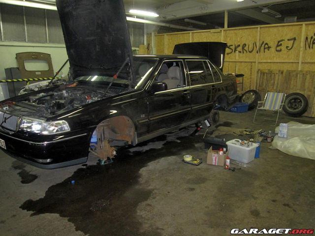

S90n har kommit in på varmgarage för totalrenovering i hjulhuset!

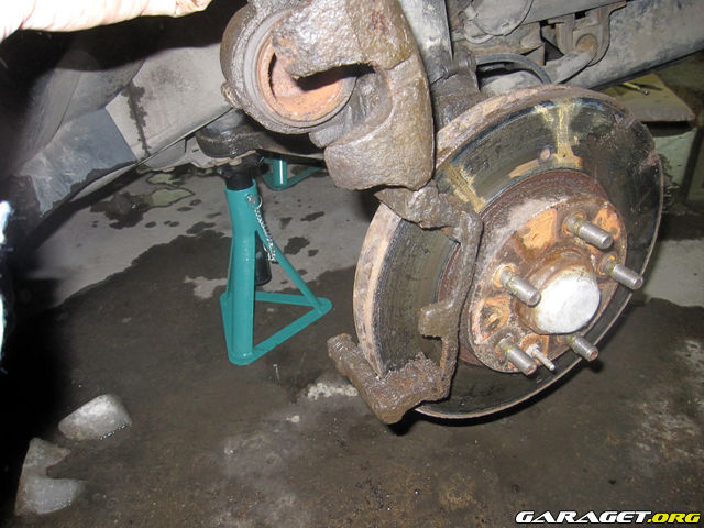

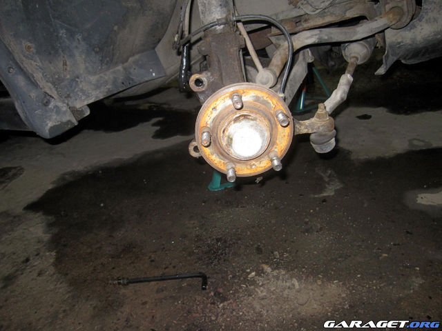

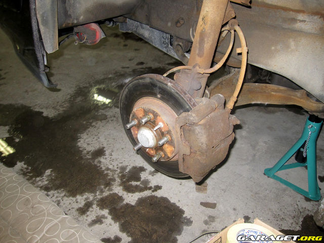

Vänster framhjul
https://www1.garaget.org/gallery/archive/108679/859601_imv428.jpg
helvete vad bromsoket har dammat ner här. smile ALLT är med ett lager av blandat guld och roststoff!
https://www1.garaget.org/gallery/archive/108679/859606_7880eu.jpg
Ja.... Här behövs det en renovering!! (eller tjao byta allt)

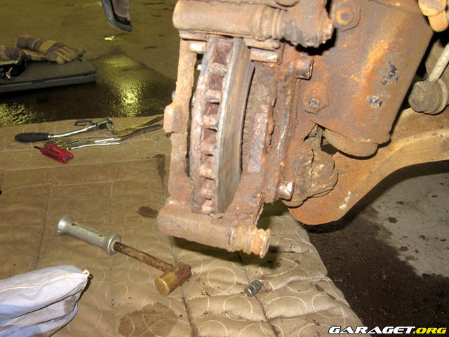

Fick upp bromsoket till slut och puttade ut bromsbeläggen
https://www1.garaget.org/gallery/archive/108679/859611_4xwqiy.jpg

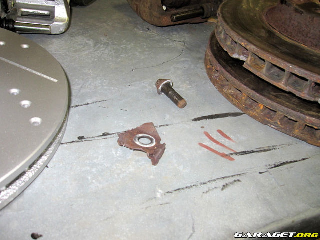

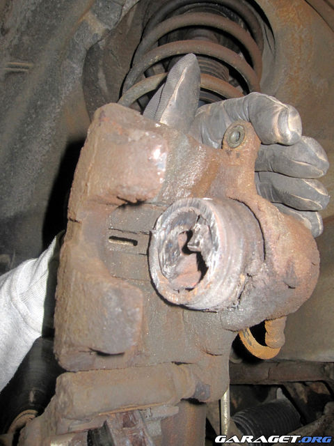

Ena bromsoket loss! Har hittat varför det skriker lite när man bromsar wink
Hade lite problem att få loss själva bromsoket då alla muttrar var runda. Det skulle vara 10ans insektsnyckel men den bara snurrade runt. Använde en mutterbräckare för att fucka upp den ojämn och sedan en stor svetsstång som tillsammans med skrik och kraft och ännu en till polygrip klämde ihop runt bunten och tog loss dem två. Tror det tog 2h och tog i så att bilen höll på att välta. smile
https://www1.garaget.org/gallery/archive/108679/859615_1psdfw.jpg

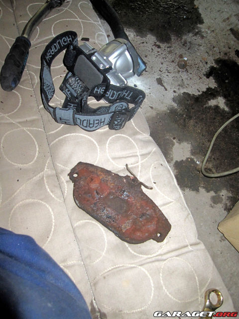

Vi hittade inte det andra bromsbelägget först. Men sen när vi letade så hittade jag den. smile Vafan gör du där inne i kolven lilla bromsok? wink
https://www1.garaget.org/gallery/archive/108679/859617_n6rdqt.jpg
Ser ut som en rysk stridstank från första världskriget. Helvete vad det ser illa ut. Ska bli skönt o byta allt. Det är bara i hjuldelarna som det ser ut såhär. Resterande delen av bilen är allt tipptopp och nytt, lite mystiskt.

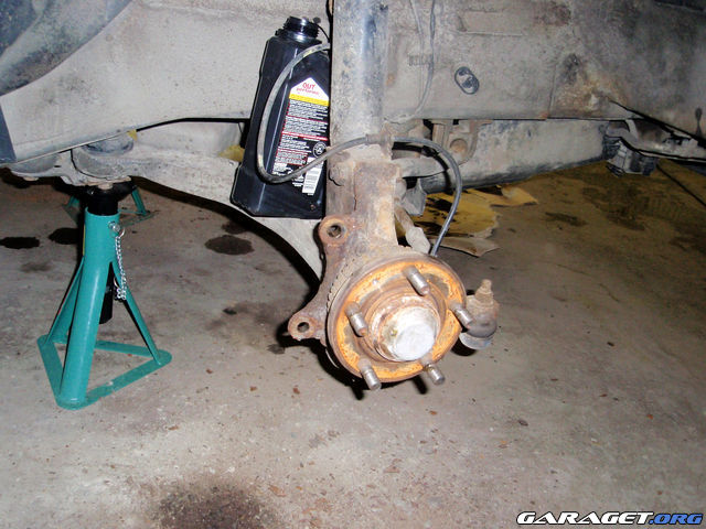

Vänster framok loss! ahh! smile

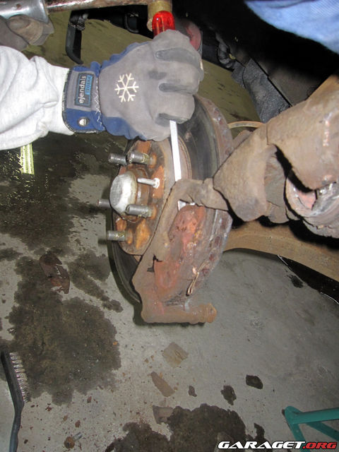

Nu började helvetet. Att få loss bromsskivan.. Den satt heeeeeeeelt sjukt hårt. Vi slog med gummihammare, järnhammare i flera timmar. Helt sanslöst vad den satt fast. Vi undrade lite om styrpinnen (som gick av) hade något med det att göra och oj vad många teorier. smile
https://www1.garaget.org/gallery/archive/108679/859621_5n54qz.jpg

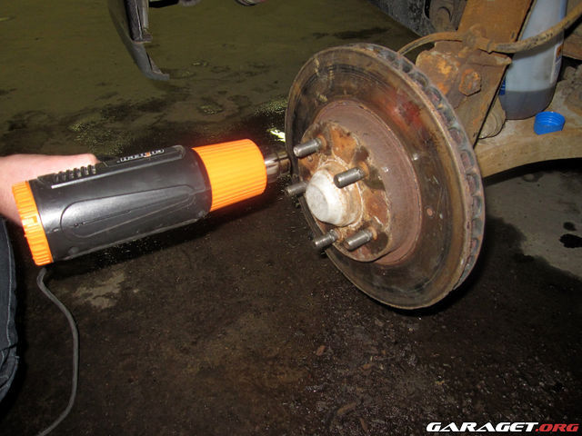

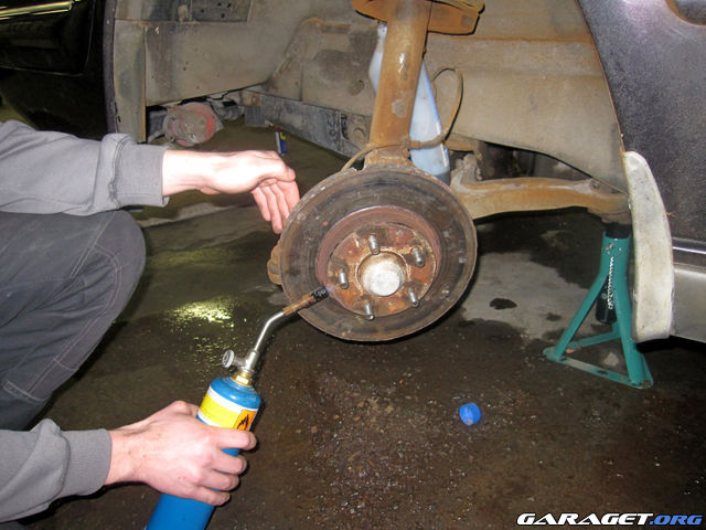

Värmde lite på skivan
https://www1.garaget.org/gallery/archive/108679/859628_zuvbi7.jpg
Hamrade lite på en varm bromsskiva
Höll på såhär i 2h sen gick vi vidare till nästa sida medans det tunga artilleriet kommer fram.

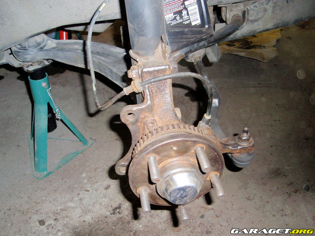

Höger framhjul
https://www1.garaget.org/gallery/archive/108679/859618_hkomn3.jpg
Höger fram, här var det lite finare och gick att få loss allt utan så mycket svordomar :smile Använde samma teknik med att ta loss bromsoket och gunga allt upp och ner och sedan fucka upp bulten med en mutterspräckare, på med svetstång och spänn fast med polygrip och en jävla massa handkraft. smile

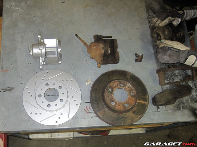

Gamla bromsoket var nog bortom räddning smile
https://www1.garaget.org/gallery/archive/108679/859633_inw2cf.jpg
Dem nya bromsskivan och bromsoket är till vänster ifall ni trodde tvärtom wink

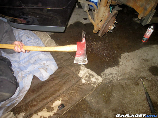

Efter en liten stund så kom XdanneX över med det tunga artelleriet smile
https://www1.garaget.org/gallery/archive/108679/859395_z844fr.jpg
Hammare räcker inte, stora verktygen åker fram!
https://www1.garaget.org/gallery/archive/108679/859634_z4k6dc.jpg

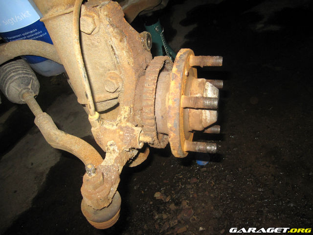

Gråter nästan när jag tittar på denna bild. sad Det ser inte så nytt ut! Hittade felet varför abs-givaren inte ger så bra värden hehe... Kransen var ju heeelt igensatt. Gjorde rent den och nu fungerar den igen!

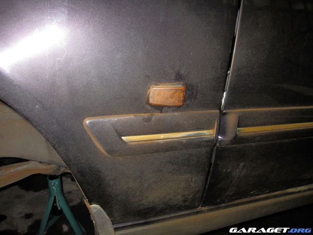

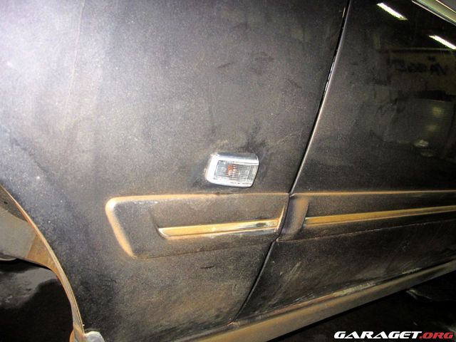

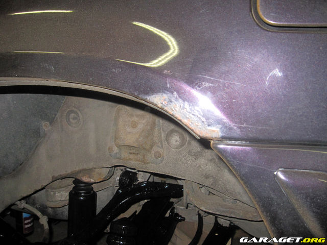

Passade även på att byta ut sidoblinkersen som är den enda oranga lampan på bilen av ngn anledning.
https://www1.garaget.org/gallery/archive/108679/859640_atkyft.jpg
Rostdammet lägger sig rätt fult över lacken sad Men den nya sidolampan blev fin!

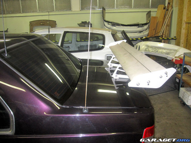

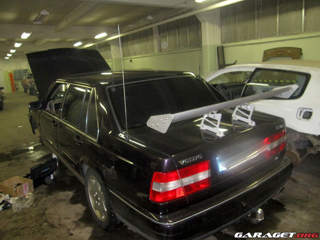

Provmonterade en vinge som låg i garaget. smile Vad tycks? hehe. Vi tänkte oss rysk diplomatbil från ghettot kanske?
https://www1.garaget.org/gallery/archive/108679/859645_7qlqzj.jpg
Extravingen bakifrån (obs ska inte ha den, haha)

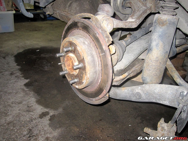

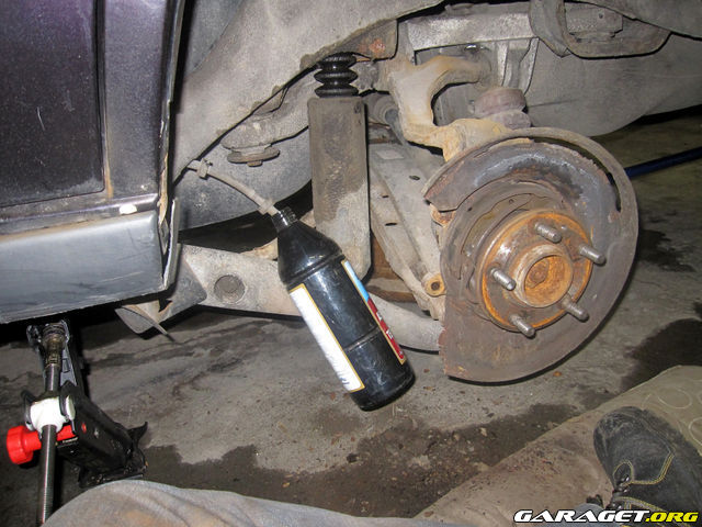

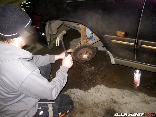

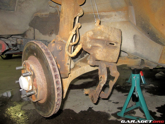

Vänster bakhjul

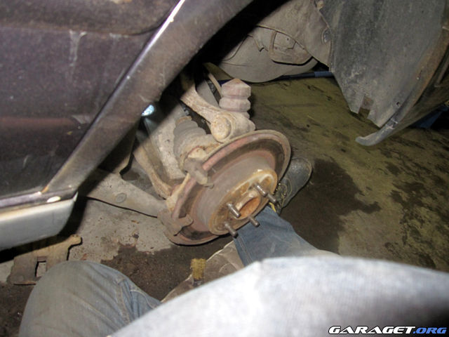

https://www1.garaget.org/gallery/archive/108679/859647_ll57qb.jpg
Dags för vänster bakbroms att demonteras! Gick relativt bra här!

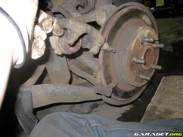

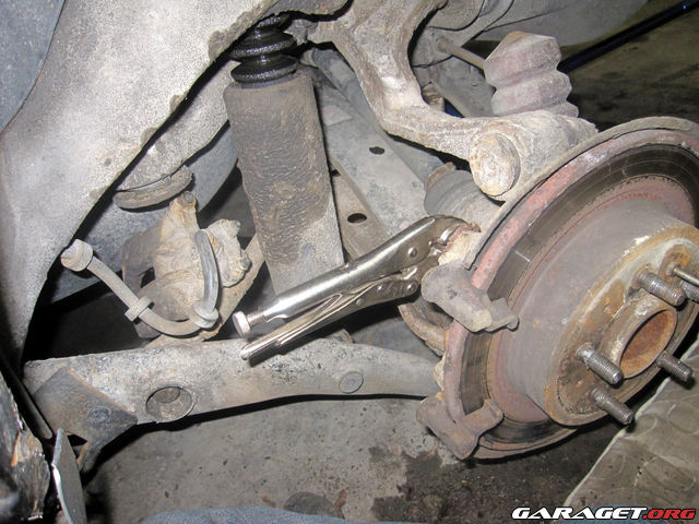

https://www1.garaget.org/gallery/archive/108679/859651_4s0u14.jpg
Svetstång + polygrip is the shit! (tillsammans med att jucka upp o ner)
https://www1.garaget.org/gallery/archive/108679/859653_vyjaj0.jpg
Voila!
https://www1.garaget.org/gallery/archive/108679/859655_whntt0.jpg
Undrade vart bromsskölden hade tagit vägen, hittade den!
https://www1.garaget.org/gallery/archive/108679/859660_q6yseq.jpg
Tror jag får köpa lite nyare saker och restauraera här med också smile

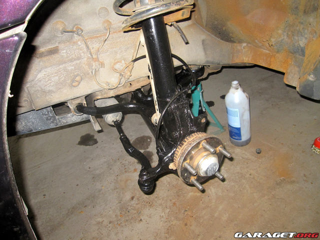

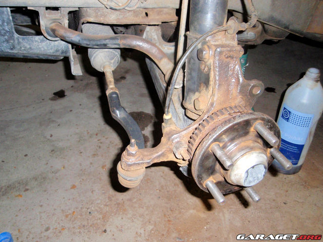

Vänster framhjul:
https://www1.garaget.org/gallery/archive/108679/861658_djjfic.jpg

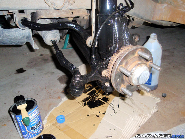

Började borsta loss lite med stålborste och stålborste+borrmaskin överallt. Fick bort rätt mkt faktiskt.
https://www1.garaget.org/gallery/archive/108679/861666_u8cxw2.jpg
Första lagret påmålat! Funderade i all evighet på vilka delar jag skulle måla på, och om jag skulle lägga på ett litet lager med annan färg någonstans. Dock fall jag för grupptrycket så jag målade allt svart istället smile

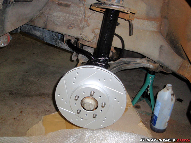

Provmonterade ena bromsskivan fram. Dock omålat bakom!

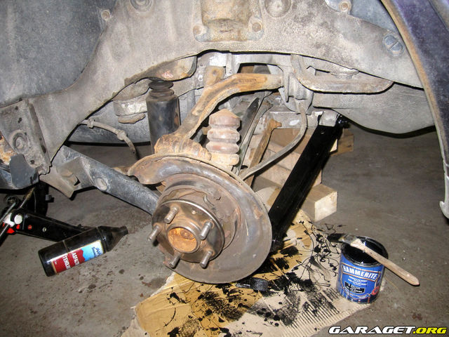

2010-02-17 Andra lager färg i framvagn samt vänster bak målat.

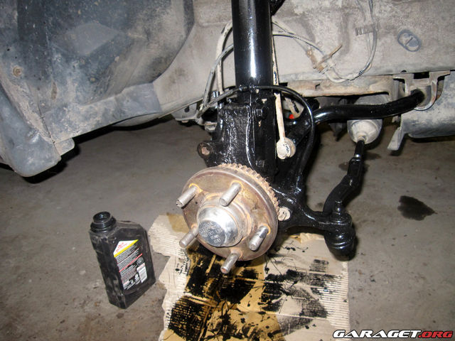

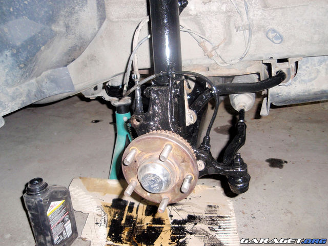

Vänster framhjul
https://www1.garaget.org/gallery/archive/108679/861679_7v4ru4.jpg
Lagt på lager två
https://www1.garaget.org/gallery/archive/108679/861680_0re36p.jpg

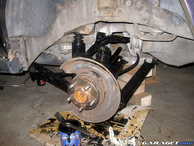

Vänster bakhjul
https://www1.garaget.org/gallery/archive/108679/861686_auk26m.jpg
Borstade rent så gott det gick! Tänkte inte avmontera bromsskölden först, men sådär kan det fan inte se ut. Får se hur jag ska få ner navet och lagret för att komma åt bättre hmm
https://www1.garaget.org/gallery/archive/108679/861687_5fch73.jpg
Lite påmålat, fan vad trångt det var här!

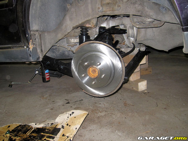

Provmonterade även nya bromsskivan bak
https://www1.garaget.org/gallery/archive/108679/861689_2cgfvq.jpg

hojta till när du fått bort navet så kan du berätta för mig hur du lyckades smile
jag fick inte bort det men hylsa å kraftskaft med ca halvmeter förlängning sad
har precis gått igenom bakbromsarna på min så jag vet hur jävligt det är.
hoppas dina handbroms vajrar är i bra skick för dom är riktigt jävliga att byta
Det får du se i tråden isåfall. smile Vi får se. Jag vill inte köpa nya hjullager än så jag kanske väntar lite med det. Vi får se wink

Varför har du lackat allt svart?
Trodde white was the new black så att säga ;-)
Usch vad svårt o hålla vitt rent smile Men sure, det kanske hade blivit tjusigt!

Blev lite nyfiken på bromskittet.
Köpte du ett helt kitt eller grejerna separat?
//Torbjörn
