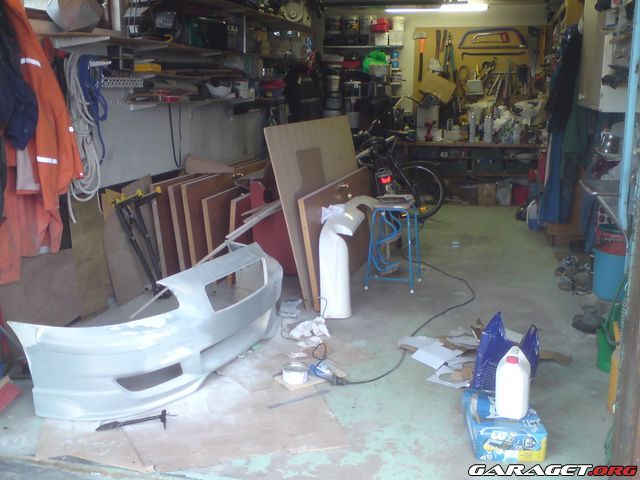

isak90 skrev:
Under veckan som varit så har farsan slipat o spacklat lite på fronten big_smile Tack för de wink
Här kommer ett par bilder på de iaf tongue
http://www1.garaget.org/gallery/archive/42550/917720_lvi16i.jpg
http://www1.garaget.org/gallery/archive/42550/917723_yg9t93.jpg
Här e de lite mer o spackla.. Men de löser vi allt wink
http://www1.garaget.org/gallery/archive/42550/917725_cmipl1.jpg

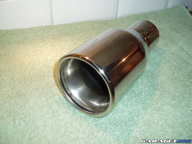

Här e den lilla dämparen från simons som kanske ska användas, den får iaf plats tongue 3"
http://www1.garaget.org/gallery/archive/42550/917719_3nlcb0.jpg
// Fredrik
Ser bra ut. Precis den dämparen jag menade. smile
Läste SNOWIS först på dämparen. Tänkte, vad fan har du hittat för något märke? haha. smile
Mvh Ludde

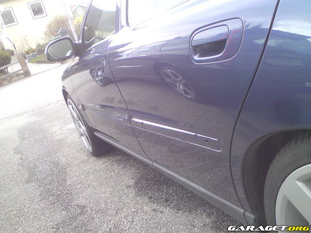

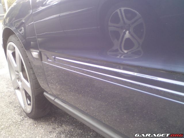

Midjelisterna borta
https://www1.garaget.org/gallery/archive/42550/920408_z95udd.jpg
https://www1.garaget.org/gallery/archive/42550/920409_g7as06.jpg
Alla listerna borta.. Midje-, tak- och nedre dörrlister
https://www1.garaget.org/gallery/archive/42550/920411_zlp368.jpg

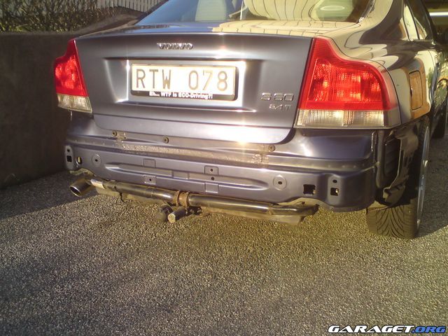

Baken borta för att limmas, blev att jag tog av den innan jag limmade, blev lättast så smile

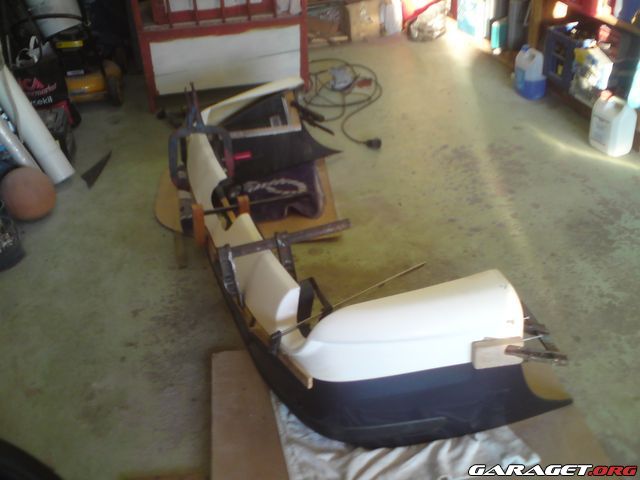

https://www1.garaget.org/gallery/archive/42550/920412_6z94yv.jpg
Här ligger den limmad o klar!
https://www1.garaget.org/gallery/archive/42550/920410_0qnwb1.jpg

Gjorde precis en beställning på ytterliggare ett utblås, 5" smile
https://www1.garaget.org/gallery/archive/42550/920514_8vl8uh.jpg
