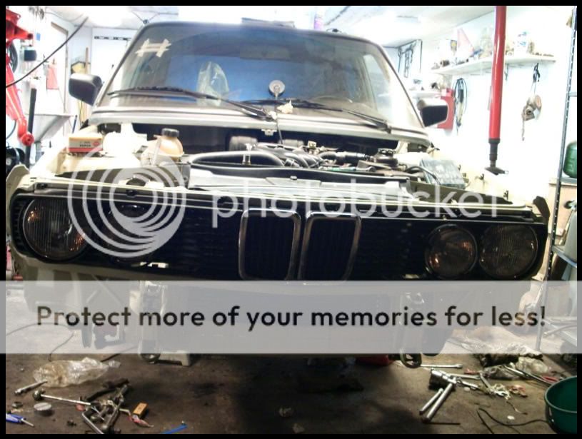

Så hoppar vi frammåt en hel del till m50 tiderna
http://i490.photobucket.com/albums/rr269/TurboBackman/PIC_0139.jpg

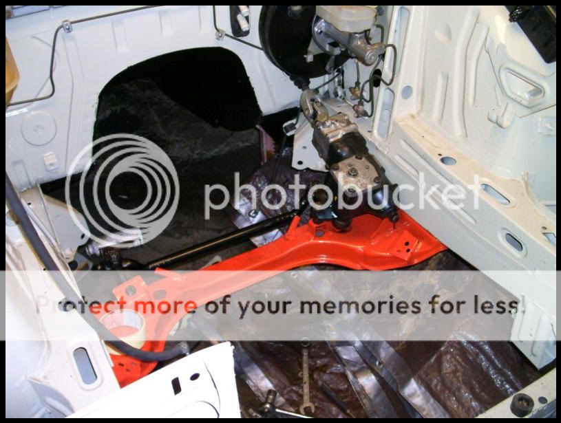

Sen så åkte den ut
http://i490.photobucket.com/albums/rr269/TurboBackman/Picture018.jpg

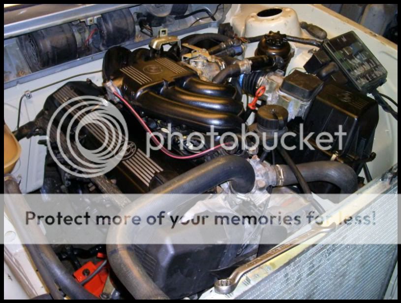

Planen för denna motorn är att göra så lite som möjligt för att få fart på den igen. Så det blir honing av cylindrarna då det var rostfyllt, ny avgas+insugs packning och topplockspackning då. Resten smetar jag på med pasta.  Ny lack ska jag slänga på också.
Gick smidigt ur
http://i490.photobucket.com/albums/rr269/TurboBackman/PIC_0491.jpg
Och här kan man ju med lätthet se varför den blev ståendes. Var ca 5liter olja och kanske 4liter vatten i han.
http://i490.photobucket.com/albums/rr269/TurboBackman/PIC_0493.jpg
Och nu börjar det se bättre ut. Det var som vanligt ett rent helvete att få loss remhjulsbulten. Fick stå och hoppa på ett dragskaft med rör på för att de skulle lossa . Hade någon sett mig så skulle han skratta ihjäl sig  lol
http://i490.photobucket.com/albums/rr269/TurboBackman/PIC_0500.jpg
Motorn plockades ju ned och jag titta på lager e.t.c såg ok ut. Samtliga ventiler har tagit i någongång i dess liv den saken är säker. Så det fick bli lite kolvreparation annars vara det bara honing och pusts sen limma ihop den igen.
Lacken på motorn är auto-k motorlack om någon undrar. Funkar skitbra och har funkat skitbra för många. Täcker gött.
Ny kamrem, Fördelarlock, Tändkablar, Topppackning
Men här är iaf några bilder på det som gjorts.

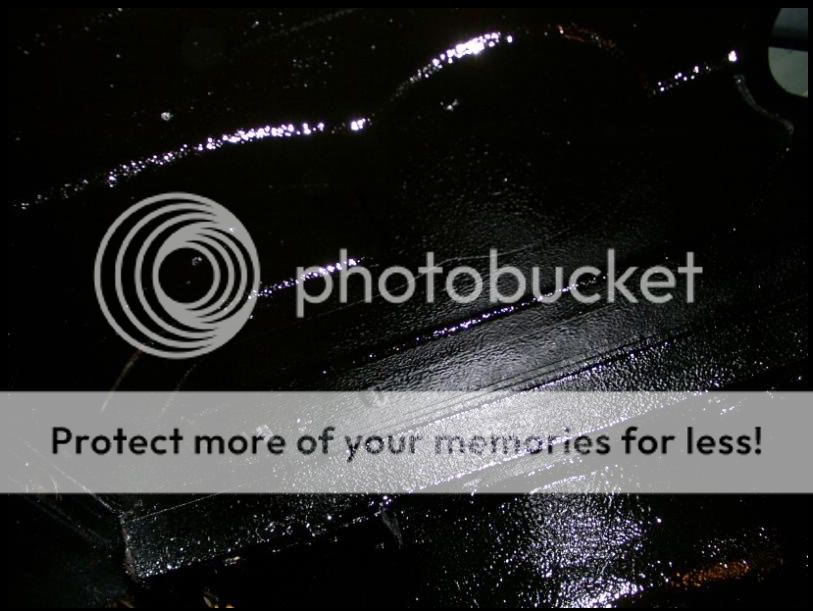

Blocket honades pga rost i burkarna.
http://i490.photobucket.com/albums/rr269/TurboBackman/motor7.jpg
Blocket slipas inför målning
http://i490.photobucket.com/albums/rr269/TurboBackman/motor6.jpg
Blocket målat och fått i sig kolvarna igen
http://i490.photobucket.com/albums/rr269/TurboBackman/motor3.jpg
Vattenpump mm monterat
http://i490.photobucket.com/albums/rr269/TurboBackman/motor4.jpg

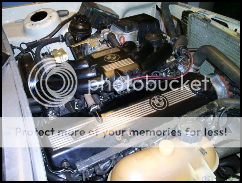

Här har motorn fått servo, insug, gen samt kabelhärva. Men de tar sin tid när varje bult ska avfettas och skruvas på mm.
http://i490.photobucket.com/albums/rr269/TurboBackman/PIC_0515.jpg
http://i490.photobucket.com/albums/rr269/TurboBackman/PIC_0514.jpg
Som ni kanske märker så kör jag med Americana style på lackningen. d.v.s svart med slipad upphöjning.
http://i490.photobucket.com/albums/rr269/TurboBackman/PIC_0523.jpg
http://i490.photobucket.com/albums/rr269/TurboBackman/PIC_0520.jpg

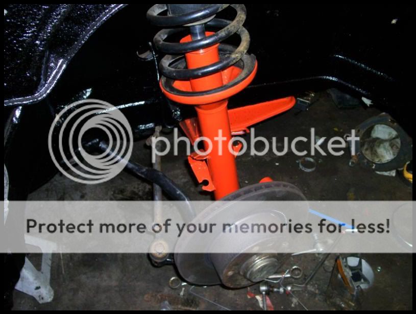

och till sist så har jag lossat fjäderbenen ifån donatorbilen som jag ska köra med då de ventilerade skivor på den.
Fjäderbenen, Rostiga men ska in på blästring, skivor ska återanvändas då dom är som nya.
http://i490.photobucket.com/albums/rr269/TurboBackman/PIC_0530.jpg

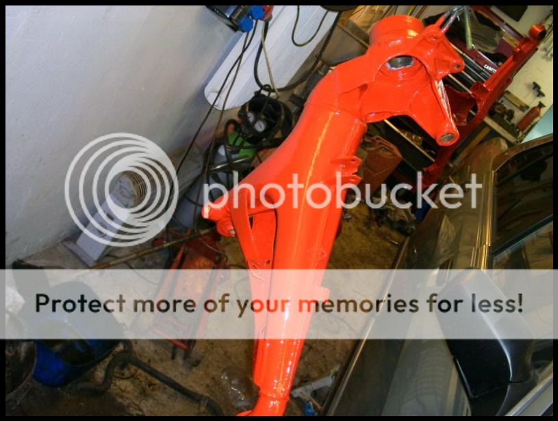

Sen så byggde jag en större tank till elektolys för att kunna avrosta bärarmar bak och fjäderben. Sparar nog en 1000 lapp här big_smile
Sen så var det bara lite småpill som inte är värt att nämnas.
Bilder!
Här ligger det och pyser. Bildas nämligen knallgas under processen. De rätt kul att tändapå bubblorna, smäller som fan
http://i490.photobucket.com/albums/rr269/TurboBackman/PIC_0562.jpg
Och såhär blev det, Hamnade ju lite åvanför vattenytan så de lite rost där men de löst nu. Och naturligtvis är den andra skivan också avrostad.
http://i490.photobucket.com/albums/rr269/TurboBackman/PIC_0552.jpg
Och såhär lätt lossnar färgen efter syrabadet. Bara rammlar av big_smile
http://i490.photobucket.com/albums/rr269/TurboBackman/PIC_0554.jpg
Och fint blir det.
http://i490.photobucket.com/albums/rr269/TurboBackman/PIC_0555.jpg

De jag har att säga om elektolys är att man måste prova det för att börja använda det, Kännslan när man plockar av rosten med fingrarna i stora kakor ger orgasm genom hela kroppen big_smile
Visst det tar tid men vafan de kostar vaddå ? 34kr för resolut kristallsoda +vatten och 100W el. Och det blir kemiskt rent ifrån rost.  Så de bra om man har tid, men ja blästring är ju att föredra då de mindre blött och bökigt och bra mycket snabbare.
Processen går ju att snabba upp med hjälp av en pinnsvets, då kan man göra en hel bakaxel på en 30min. Skall provas!
En annan fördel med elektolys är att man kan vända på processen och lägga på material på det objektet man jusst rostat av som tex zink, koppar mm.  Detta kräver dock en annan blandning än bara kristallsoda... Lite svårare at få tag i grejjerna + att det blir olagligt, hälsoskadligt, explotionsrisk mm men det går! Skall också prövas.
Fan va jag pladdrar då...  Till bilderna..
Elektrolysen bubblar på, fjäderben i. Notera att vattnet var rent när jag la i dom big_smile

Ja gott folk då var bilen komplett med underredsmassa, motorbalk, och styrsnäcka+stag. big_smile Har varigt en mycket produktiv dag känner jag.
Men man blir inte lite svart när man ligger under bilen och sprutar underredsamassa. Så det fick bli Avfettning istället för schampoo idag   lol
Kändes lite skumt att så med en 5liters dunk och hälla avfettning på sig själv. big_smile  lol
Imorgon blir det forhoppningsvis motor/växellåda :!:
Bilder:
Då vet det klart och redo för motor, Ska finputsas lite imorn då det kom småfläckar från underredsmassan.
http://i490.photobucket.com/albums/rr269/TurboBackman/PIC_0583.jpg
De gick åt lite massa så nu får man plussa på lite på vikten big_smile
http://i490.photobucket.com/albums/rr269/TurboBackman/PIC_0588.jpg
De ju svårt att visa resultatet av 3timmars krypande under bilen men ja det ser ut lite i den här stilen tongue
http://i490.photobucket.com/albums/rr269/TurboBackman/PIC_0585.jpg

Nu är motorn i och är så gott som ihopkopplad. Det som är kvar är bränsleledningarna, styrenhet, gaswire och en kylarslang. Men det ska jag nog lösa innom en snar framtid. Imorgon ska tanken upp samt bränslepump.
Efter detta kommer framvagn och efter det bakvagn. Sen är det bara smälla ihop resten av inredningen.
Kommer lägga en beställnig hoss shmiedmann innom kort på en rad nya delar. big_smile
Bilder!
http://i490.photobucket.com/albums/rr269/TurboBackman/PIC_0593.jpg
http://i490.photobucket.com/albums/rr269/TurboBackman/PIC_0590.jpg

Nu jävlar small han igång. Video ligger på youtube:
Inte mycket att se men vafan big_smile
http://www.youtube.com/watch?v=Lqfzb2Y3mXs
Det var antingen att styrenhet inte var jordad eller avståndet mellan trigger och hjul. Men nu jävlar går han. Får finjustera ventilerna senare. Knackar en del, men mycket är spridarna också.
Synd att man inte får med bas i en digitalkamera för den brööölar härligt gött :

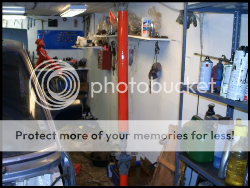

Kardan fick sig en skvätt färg den med
http://i490.photobucket.com/albums/rr269/TurboBackman/PIC_0615.jpg
Och bärarmarna bak.
http://i490.photobucket.com/albums/rr269/TurboBackman/PIC_0616.jpg
Orkar inte lacka det som ska bytas
http://i490.photobucket.com/albums/rr269/TurboBackman/PIC_0617.jpg
