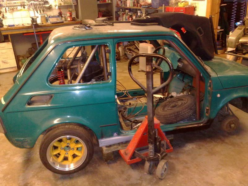

Fasiken vad smidigt det är med en liten bil när man ska möblera om i garaget!smile
http://i127.photobucket.com/albums/p132 … 093603.jpg
Jag brukar flytta runt ferrarin på samma sätt tongue
Ser mycket bättre ut med buren nu efter Håkans tips och tricks.
Ska du ha dit ett kryss också mellan bakåtsträvorna kanske för att triangulera dem korrekt?
Ja den väger väl lika mycket som min fiat snart?wink Jasså så du är inne på rejsa o kikar runt? Ja Håkan är det lika bra o lyda, han blir ju så arg annars!big_smilebig_smile Nemen han verkar ju kunna sin sak så då är det ju lika bra o lyssna! Jo det kommer bli ett kryss! Vet inte om jag ska sätta bältesträvorna där också, blir ju så jäkla när från dom till stolen.. men det ska nog lösa sig! Sen ska ju buren även kompletteras med sidosträvor i dörröppningarna och lite annat!

JonR skrev:
MVH/Jon
Ja våra fiatar har väl ungefär samma matchvikt utan drivlina lol
Håkan har ju rätt bra koll på burar så där skadar det inte att lyssna på hans inputs smile
Tänk nu på att du ska inte ha bältessträvan ovanför hålen i stolen, eller ovanför axlarna för den delen.
Går det inte att ha bältena i det staget som redan sitter tvärs mellan fjäderbenstornen då?
Eller det får inte plats där bredvid motorn när de ska fram till stolen?

farbrorbozze skrev:
hehehe fan vilket smart sätt & flytta bilen på big_smile
Hehe ja man måste ju göra det smidigt när den inte kan stå för sig själv!smile
mvh
Jo han verkar ha varit med ett tag! hehe!
Nja det blir nog tajt med bältet där, ska dit lite mer förstärkningar där också till fjäderbensinfästningen! Jag hade tänkt att göra ett kryss i buren då och sen sätta vågräta strävor i krysset och fästa bältena i dom, måste bara kolla så att det inte blir för nära stolen, tänkte på så att det finns tillräckligt med justermån på bältena.. fy satan vad allt blir krångligt när allt ska bli så kompakt.. Blir ju så mycket trängre och mindre än på en vanlig bil så man stöter ju på en massa problem som man inte hade haft med en normalstor bil.. Nu minns jag inte för tillfället gradantalet men bältena får väl inte luta för mycket neråt? Att dom inte får luta uppåt det minsta har jag kvar i minnet iaf!smile Det bästa är väl att ha dom exakt vågräta kan man tycka?
