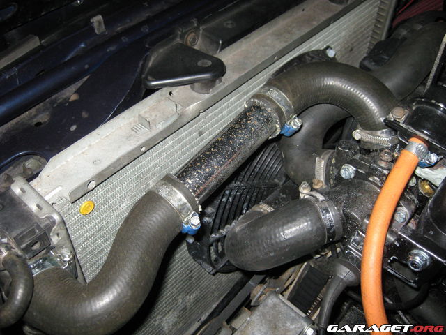

Det visade sig att soppareläet hade brunnit sönder, böt det så funkade det igen sen pumpade jag upp bilen och montera tillbaks till en originalspak. det var svetsningen till shortshiften som sa upp sig, jag visste att det inte blev så bra men det höll länge ändå.wink

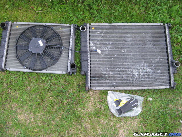

jag bytte även kylare innan körningen igår, lånade viktors kylare som han hade låg. kommer ifrån 324td och den va grym! den kommer ju från en e30 så den passar direkt och fyller ut åt alla håll, 11cm bredare och ca 10cm högre. jag blev tvungen och flytta oljekylaren lite men det gick bra, sen fick jag kapa av kylarslangen från termostathuset och förlänga med ett dammsugarrör.wink blev riktigt bra alltihop, och bilen höll tempen bra hela dan så jag ska försöka ragga tag på en lika dan kylare.. jag ska fixa fram lite fler bilde rfrån driftingen och även från konbanan..
hej!!
https://www1.garaget.org/gallery/archive/60332/752061_egskz7.jpg
rätt stor skillnad!! den nya kylaren är i stort sett maxad! skulle dock kunna vara tjockare men det verkar som kylarn räcker långt. under kylaren syns det nya å det gamla fästena som sitter på insugssidan av motorn, det ända som behöver bytas och kostar 15 spänn på bmw.

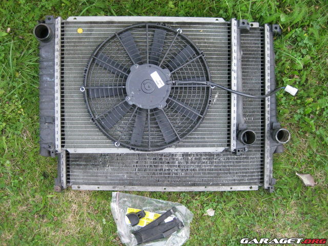

https://www1.garaget.org/gallery/archive/60332/752069_cyoqu2.jpg
så här fick det bli, dammsugarröret passa perfekt!wink kanske får slipa bort rostflagorna..

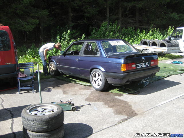

depån, blev tyvär lite för mycket tid där då motorn gick varm med originalkylaren och stötte på bränsleläckage m.m.
