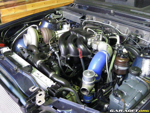

https://www1.garaget.org/gallery/archive/60332/801000_x9we9j.jpg

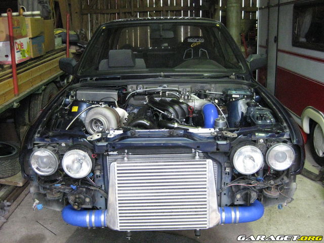

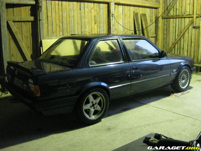

Bilen inkörd för vinterförvaring, kommer bli lite småfix där innan den åker in i garaget senare..

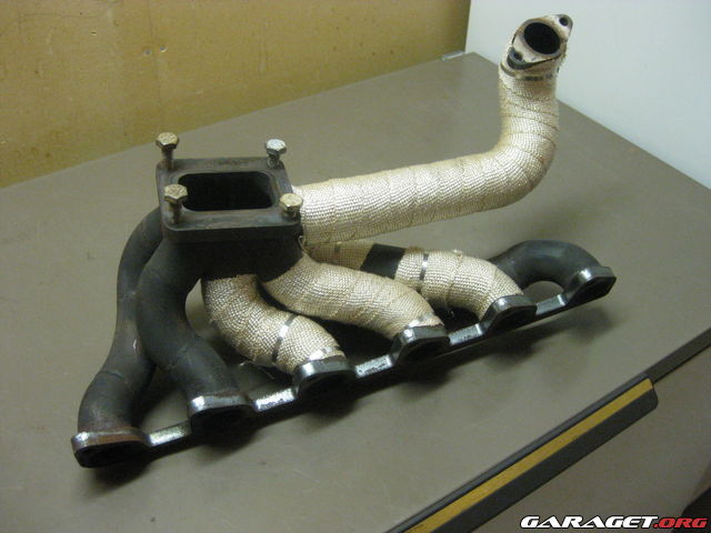

köpt avgasbandage som jag tänkt klä in grenrör mm ismile

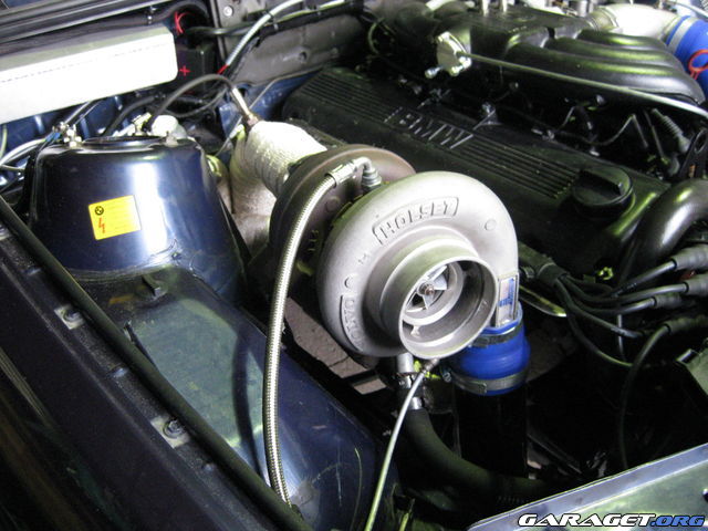

https://www1.garaget.org/gallery/archive/60332/801017_jg9ngb.jpg

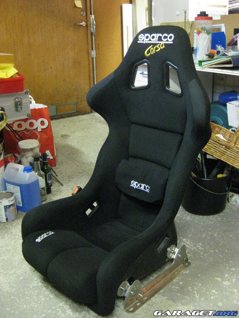

Bingo! äntligen har man skaffat en riktig stol!
https://www1.garaget.org/gallery/archive/60332/801022_0tdhq3.jpg
Bara provmonterad för å se hur det blir, (syns iofs kanppt!wink behöver borra upp hålen lite i fästena, gör nog det imorrn då jag ska bort ikväll..

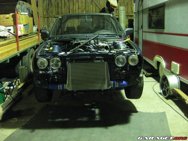

https://www1.garaget.org/gallery/archive/60332/819919_xv7jlm.jpg

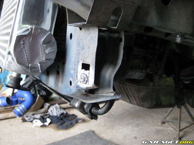

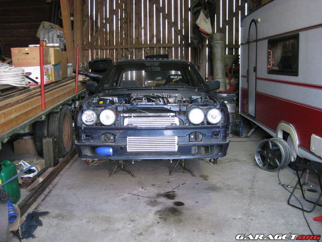

hissa upp bilen på pallbockar i helgen och rev bort fronten för att höjja ICn då siliconslangarna tog imot fronten innan, fick göra om fästena lite så slangarna går fritt nu. Men förhoppningen var att jag då skulle kunna täppa igen hålen med aluminium från insidan och ta hål i aluminiumen för en slang till bromskylning där men det verkar inte gå då slangarna "buktar ut" för mycket.sad jäkligt synd då det hade blivit väldigt snyggt. Omm jag inte får till det som jag vill så vill jag nog köpa nya siliconslangar i svart..

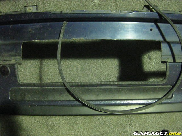

[i]kom även över kantband på mekonomen.big_smile det hade jag velat haft redan förra sommarn men blev aldrig av.. kommer sitta runt ICn och stora hålen vid siliconslangarna.. där kommer jag dock behöva kapa en del för att kuna trä på listen. kommer nog bli bra! snyggare än bara kapad plåtkant!

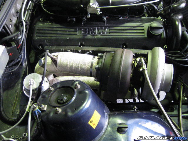

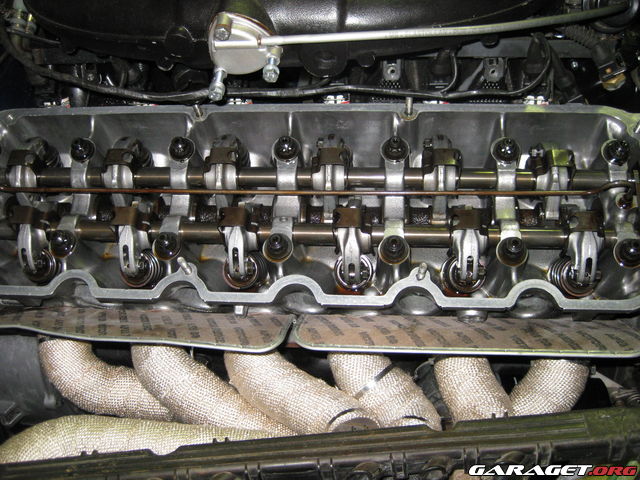

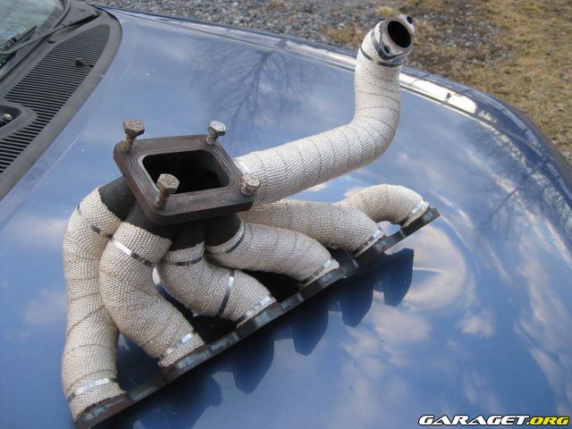

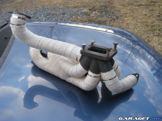

har börjat linda grenröret med bandage!smile även downpipen är lindad.. dock så såg inte rullen ut att räcka så jag var tvungen och köpa en till!hmm surt!
https://www1.garaget.org/gallery/archive/60332/819938_jc18cz.jpg

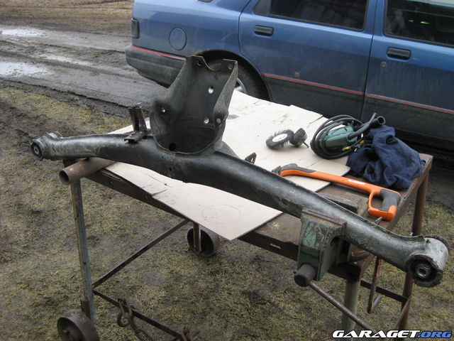

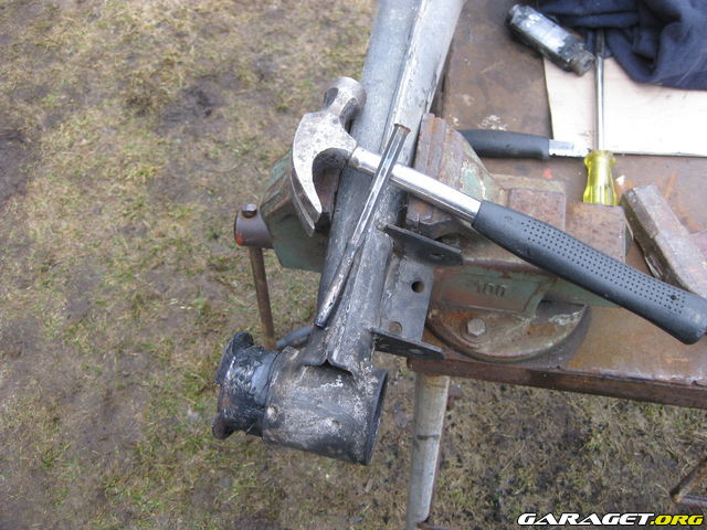

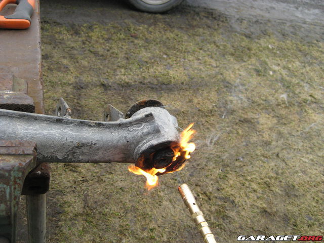

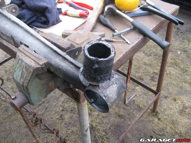

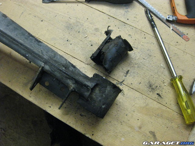

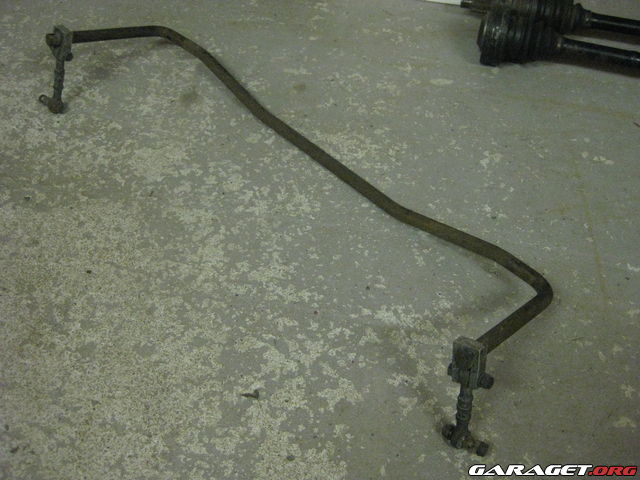

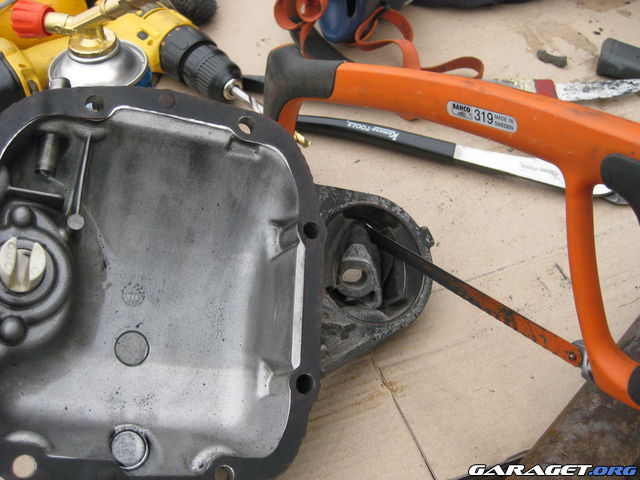

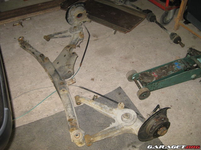

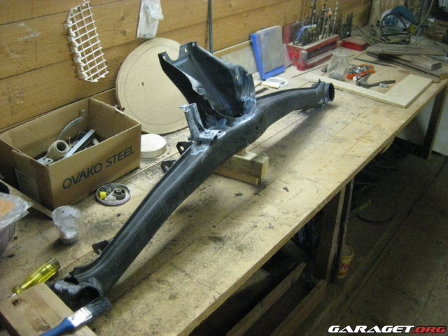

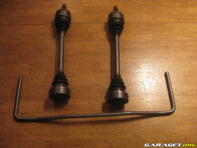

Jag rev ner krängaren i höstas då ena fästet till den gick av. har läst att dom tydligen kan göra det då man kör med grövre krängare, min är 18mm mot 12 original. får se om jag kan få dit nått stöddigare fäste. Såhär såg den ialf ut när den togs ner..
https://www1.garaget.org/gallery/archive/60332/819946_rwivo1.jpg

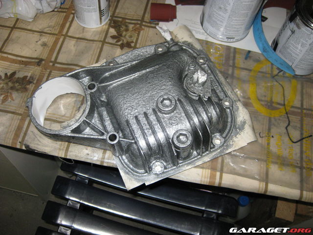

Och så här blev det efter lite slipning och 2 lager hammarlack!smile grym färg och yta! coustom blandade med en del svart i det silvriga.lol Hela bakvagnen med balken, bärarmar och diff m.m. hade jag tänkt måla i svart hammarlack sen. möjligtvis silver men lutar åt svart. får se sen..
https://www1.garaget.org/gallery/archive/60332/819949_jtzgmi.jpg
en till! jag håller även på och snyggar till uniballsen till krängningshämmaren..

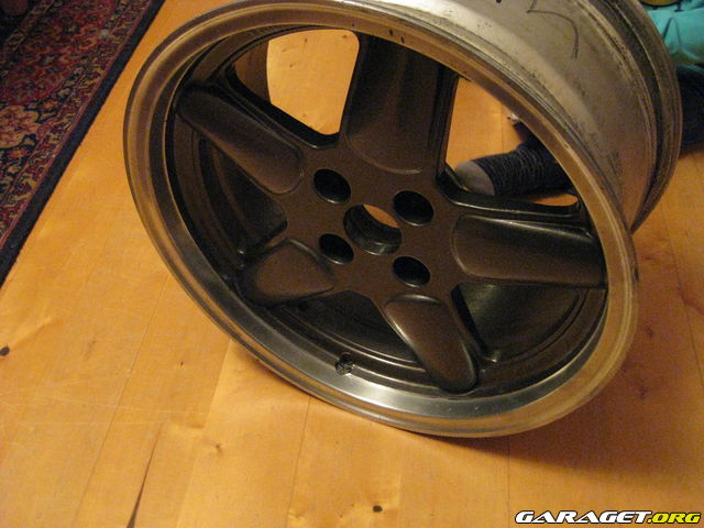

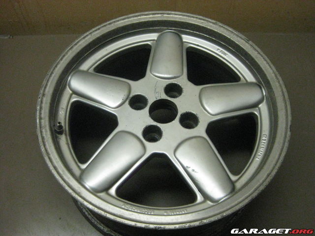

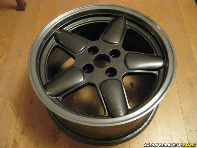

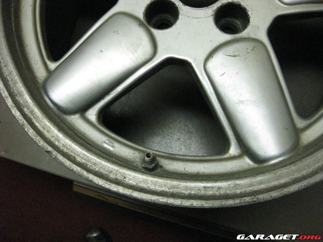

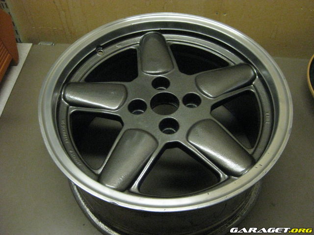

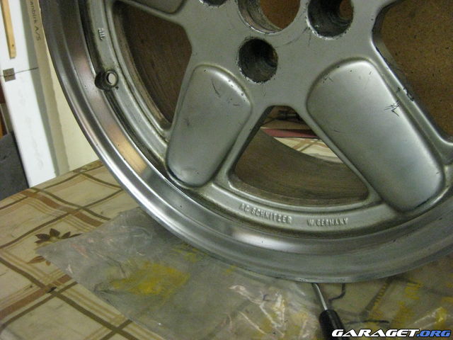

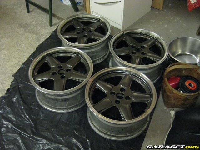

Under tiden har jag passat på å snikrenoverat mina 16tums fälgar..
dom va i ruggit dåligt skick och dom är fortfarande lite vinda å en fälg är kantskrapad som fan!
så jag ville inte lägga ut några pengar på dom utan jag putsade å målade med hammarlack hemma..
Spädde en egen blandning av silver och blanksvart, penslade på å sen snygga till det med svamp för å få trevlig yta på dom.
verkar som jag har stöddiga bromsar på g och coiloversen kommer i slutet på februari så då blir det aktivitet i garaget!
Sen har jag köpt en videokamera så i sommar blir det till å filma som fan! så man kan få ihop några roliga filmer!
https://www1.garaget.org/gallery/archive/60332/845857_xot3uc.jpg
så här såg alla ut innan!
https://www1.garaget.org/gallery/archive/60332/845860_2lpp98.jpg
syns inte så mycket av den "polerade" kanten.wink
https://www1.garaget.org/gallery/archive/60332/845861_cst7y6.jpg
efter en stunds slipande å gnidande!
https://www1.garaget.org/gallery/archive/60332/845864_9jhgaq.jpg
Så gott som färdigt, hade först tänkt ha klarlack på bara det puttsade men det blir nog på hela fälgen!
https://www1.garaget.org/gallery/archive/60332/845865_1snn7r.jpg
shiny
https://www1.garaget.org/gallery/archive/60332/845870_1uoj7x.jpg
en till, dåligt ljus
https://www1.garaget.org/gallery/archive/60332/845872_55h62s.jpg
allihop, dock maskeringstejp på 3 av dom..

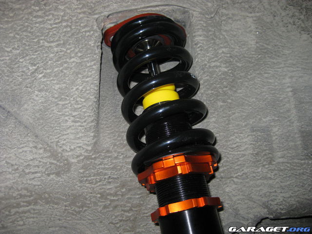

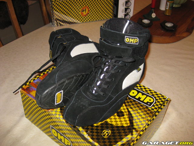

Inte gjort något direkt med bilen men har lyckats handla på mig lite godis ialf, köpte moccaratt från nipotrading förra veckan, jag och Ragnar beställde var sin.smile riktigt trevlig ratt!!
Sen hittade jag några roliga grejjer på rallyimport, mycket kul som fans där då jag från början skulle beställa stolsfästen men blev lite mera.wink

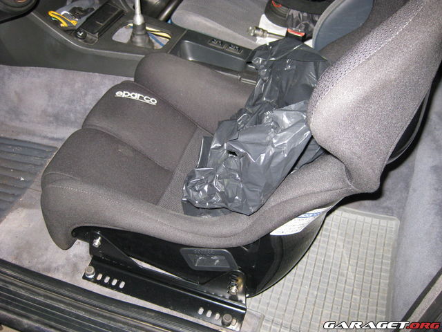

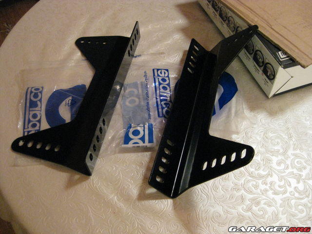

nya stolsfästen då jag inte kunde passa in stolen som jag ville med dom som följde med.. dessa vet jag ska passa..
https://www1.garaget.org/gallery/archive/60332/856664_387wa7.jpg
moccaratt som kom förra veckan, dock köpte jag en rattrosa från rallyimport för att skydda ratten, får se om man vill åka med den utan handskar..
https://www1.garaget.org/gallery/archive/60332/856671_eie98l.jpg
fick med några dekaler med:)

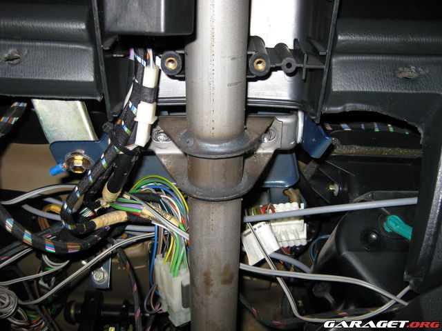

Men jag har pysslat lite med min bil också, hade ingene tillgång till varmgarage i vinter så det blev därför  man kom igång nu mot våren..
Tänkte snygga till och byta lite grejjer kring motorn men ej ta isär den däremot blir det till att riva bakvagnen och snygga upp den med lite färg och smälla dit delrinbussningar och stålomspunna bromsslangar runt om. Sen har det kommit hem k-sports trackracing colisar:) Dom va över förväntan! även frambromsar är på g..

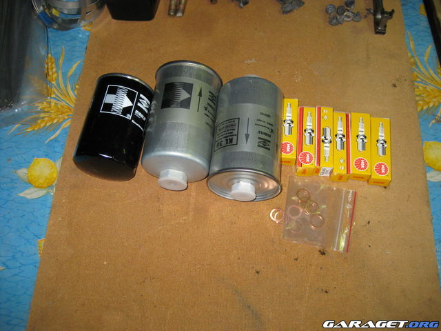

Gjorde en service på den med nya soppafilter och oljefilter, olja och stift för att sen provstarta efter vintern och den starta fint och gick bra.. Sen revs kylaren och ICn och front bort mm.. för att dra på lite färg då jag tabbade mig förra året med färg på några ställen som inte tålde värmen..
Aja förklarar mer sen under tiden.
Lägger upp några bilder ialf på det som hänt hitils..
https://www1.garaget.org/gallery/archive/60332/888111_uu2n3j.jpg

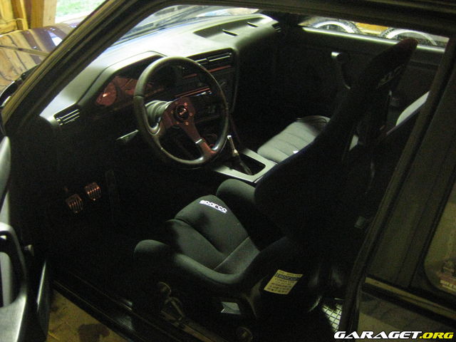

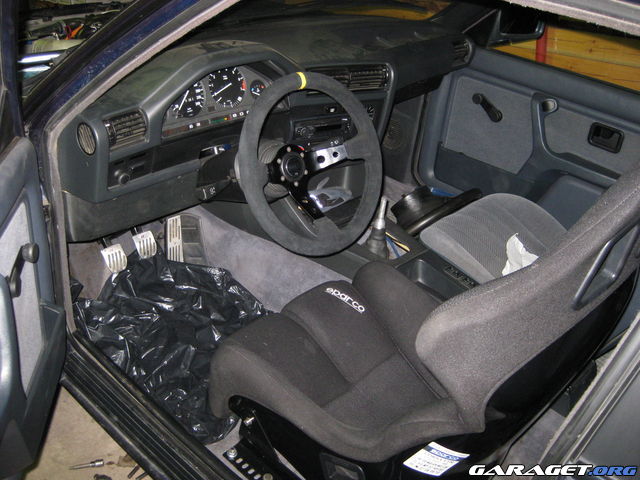

Stolen på plats ordentligt den här gången med de nya stolsfästena
https://www1.garaget.org/gallery/archive/60332/888121_5xl2nm.jpg

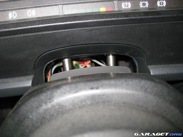

Borrar bort nitarna fär att sänka rattstången,
https://www1.garaget.org/gallery/archive/60332/888133_waaim3.jpg
förlängde med längre bultar och kapade rostfritt rör på 25mm som distanser, blev lagom med nya ratten och stolen..
https://www1.garaget.org/gallery/archive/60332/888140_k8fkgk.jpg
Helheten, med sänkt rattstång..

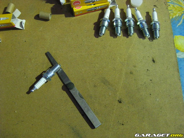

liten service inför sommarn..
https://www1.garaget.org/gallery/archive/60332/888147_yu016f.jpg
bp7es stift knackade till 0.4mm
https://www1.garaget.org/gallery/archive/60332/888150_3790ts.jpg

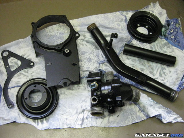

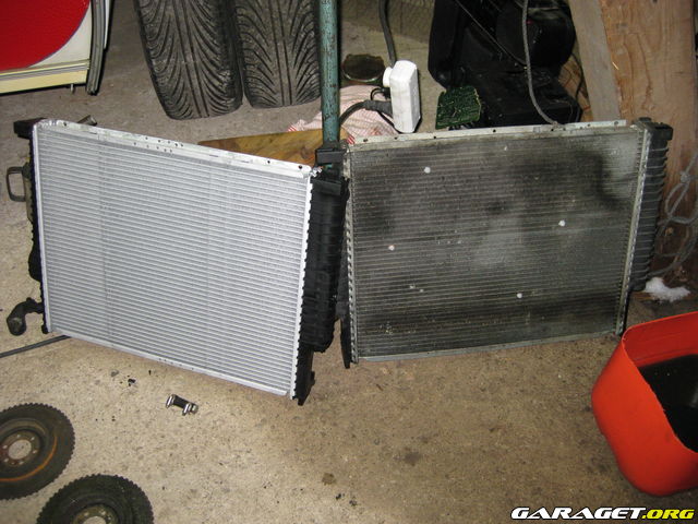

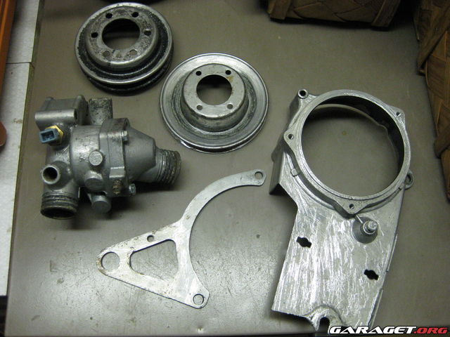

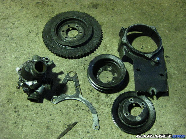

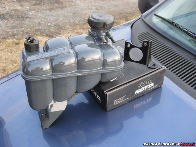

Kylare borta då den gamla 324td kylaren läckte, även termostathus och remskivor mm borta för å få ny färg, passade även på å sträcka kamremmen..
https://www1.garaget.org/gallery/archive/60332/888159_odt6v1.jpg
kass färg som inte tålde värmen, nu blir det motorlack..

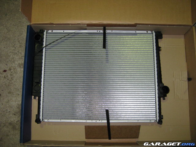

https://www1.garaget.org/gallery/archive/60332/888162_8nf2jy.jpg
Nya 324td kylaren, tvärnöjd! ska bli riktigt trevligt att montera dit! prisvärd!
https://www1.garaget.org/gallery/archive/60332/888169_qnbz4g.jpg
brevid den gamla kylaren, läckte vid några kassa celler..

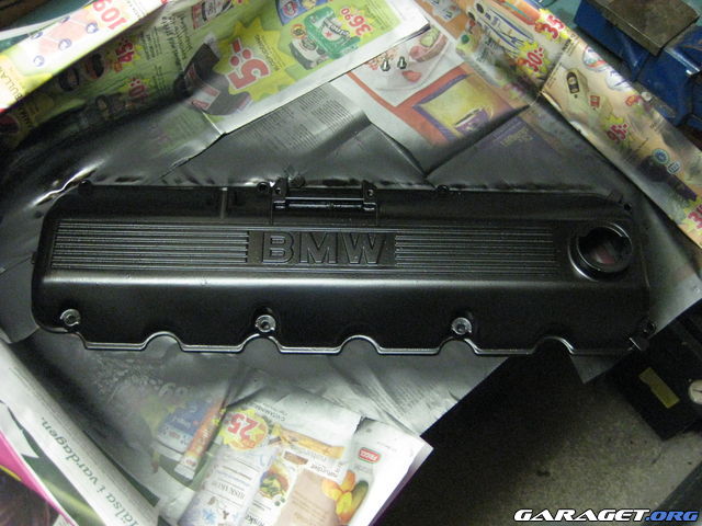

Fått bort den kassa färgen ny på g
https://www1.garaget.org/gallery/archive/60332/889560_e1ytjb.jpg
Fått lite mattsvart motorlack på..

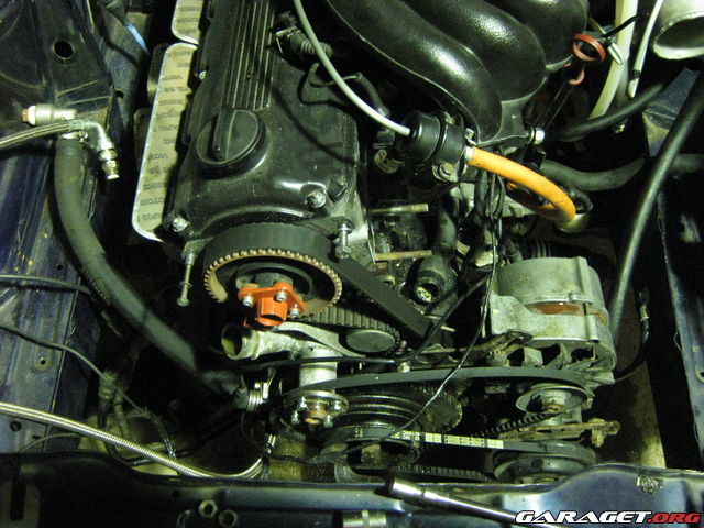

https://www1.garaget.org/gallery/archive/60332/889562_484su2.jpg

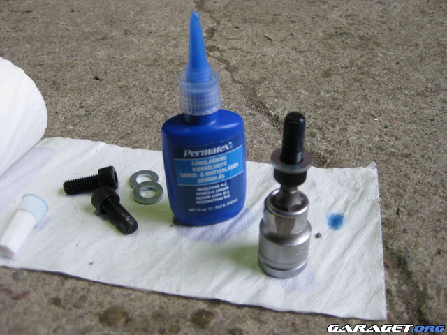

Drog triggerskivan med 12.9 bult och gänglåsning:)

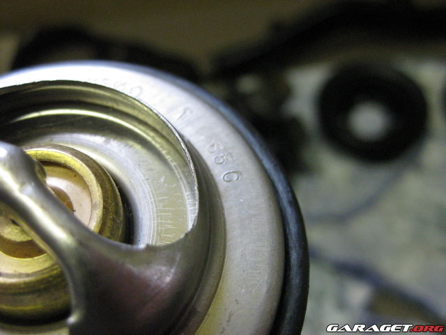

monterade ny race termostat, PPFs 65 graders, smile ska fungera bra på gatan med..

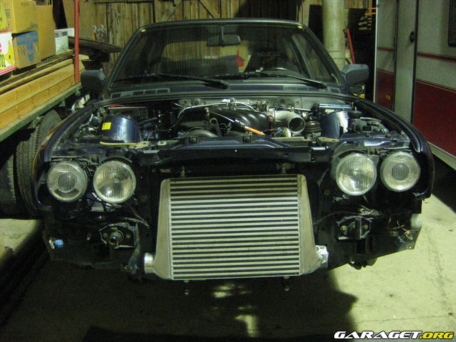

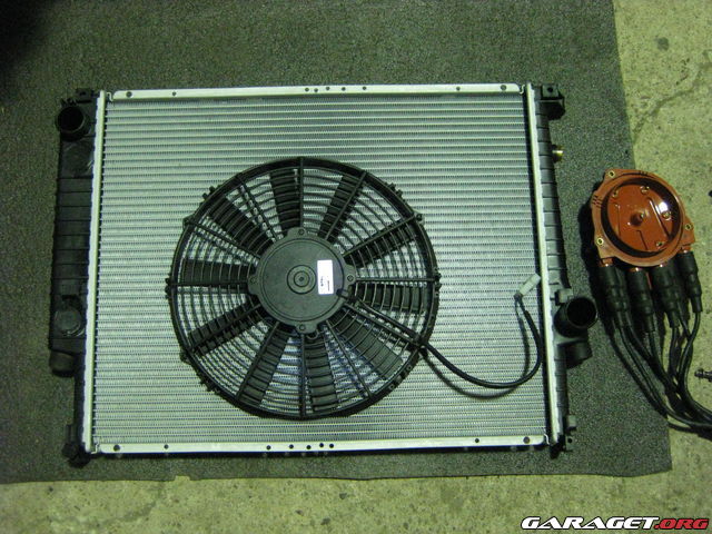

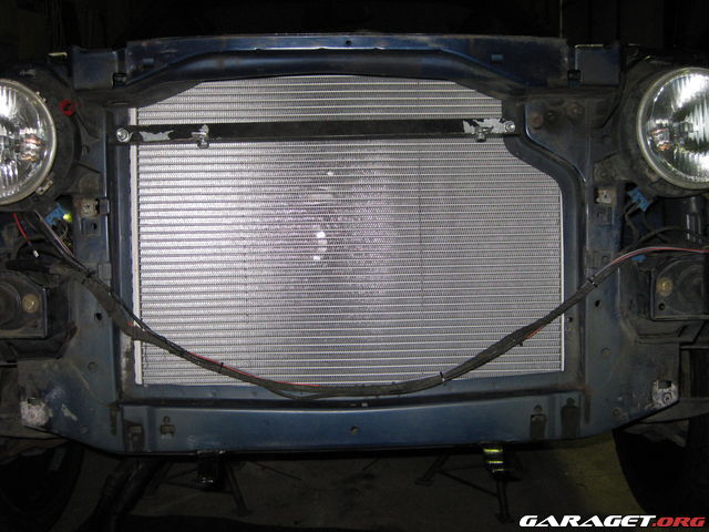

nya kylarn med spalfäkten.. Jag var inne på att sätta elfläkten mellan ICn och kylarn och montera dit originalfläkten också men den fick inte plats däremellen så får bli enbart elfläkt..
https://www1.garaget.org/gallery/archive/60332/889567_ic71w2.jpg
Kylarn på plats, fyller ut sjukt bra! haha bästa jag köpt på länge, fick ju nästan myspinne när man monterade den;)

Sen va det ett helvete och få ner bakvagnsbryggan då det ärjat fast duktigt vid silentblocken! Men ikväll kom viktor förbi och efter mycket brytande å bankande så kom den ner..
plocka även bort diffen och körde med roterande stålborste för att sen få lite färg, plockade bort difflocket då bussningen ska bytas.
Ja ska en sväng till biltema imorrn och bla köpa butanbrännare för å elda ur bussningar, sen har jag delrinbussningar till silentblocken och diffen sen förr men beställde till bärarmarna från millway i torsdags så dom borde komma på måndag förhoppningsvis. beställde även stålomspunna bromsslangar på samma gång.smile

Sen har jag passat in intercoolern så den hamnar lite högre än förra året, även tryckrören hamnar lite tightare så de inte ligger emot fronten så jag förmodligen kan täcka igen hålen för dimljus mm. kommer bli bra!
Även monterat dit grenrör och downpipe och wastegate, blev trevligt med avgasbandage, ställde ventilspelet med och dit med tryckrören! så motorn är mer eller mindre klar, bara ventilkåpan som ska ha lite färg å tebax så går det å starta.
https://www1.garaget.org/gallery/archive/60332/901680_5r82vw.jpg
klippte upp och vek in för å kunna tighta till tryckrören lite, kom även på färg sen men fick inge kort på det..
https://www1.garaget.org/gallery/archive/60332/901681_r7f9sx.jpg
Intercoolern inpassad.
https://www1.garaget.org/gallery/archive/60332/901684_kgua9d.jpg

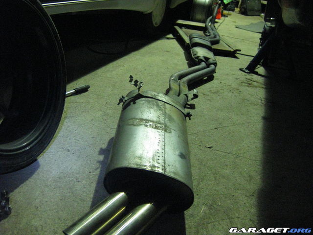

originalavgas nere, bra till besiktnig..

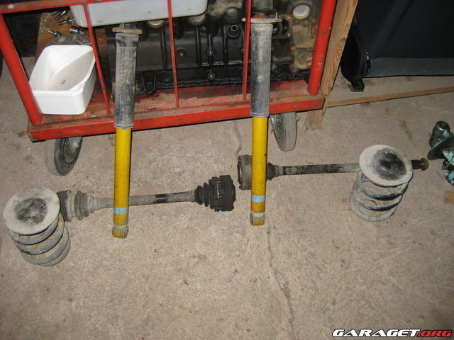

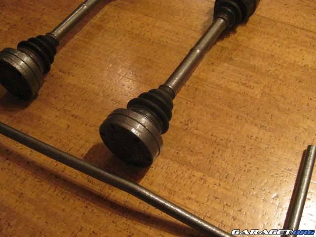

lite av prylarna nere, väghållningen som fungerat förvånandsvärt bra! och 320 drivaxlarna som hållt över alla förväntningar! tur att man inte inte åker med några breda drag ostar i bak då skule det sett annat ut.wink

nya coilovers från ksport, trackracing kitt med fjädern runt dämparen även ibak.. kommer krävas en del kapande å svetsande men även fint med lite förstärkningar då hela kraften kommer tas upp i hjulhusen..

grenröret färdiglindat.smile

några av detaljerna som fått sig lite ny färg

plocka av ventilkåpan för å ställa ventilspel och det såg ut som efter motorrenoveringen.wink kalasfint, även grenröret på.
https://www1.garaget.org/gallery/archive/60332/901711_cj5pfn.jpg
turbon på plats med olja å tryckrör!
https://www1.garaget.org/gallery/archive/60332/901716_pq828p.jpg
på plats med downpipe och wastegate

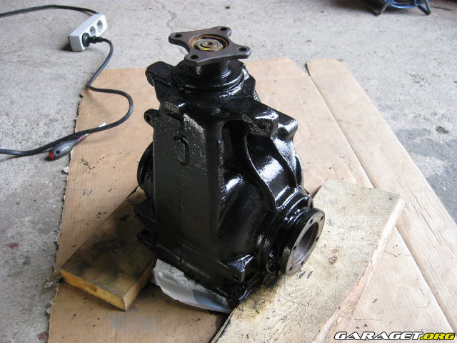

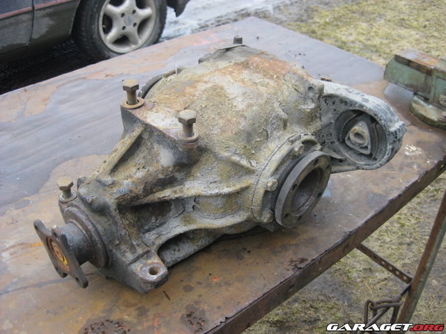

diffen nere, lite muggig
https://www1.garaget.org/gallery/archive/60332/901728_nodabz.jpg

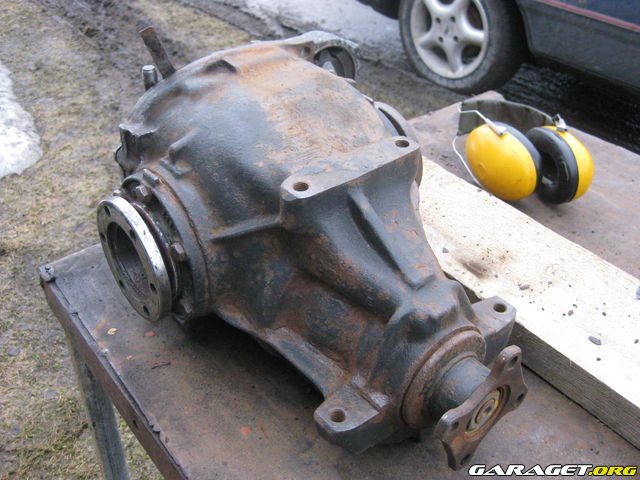

efter lite skrap och roternade stålborste, ska ut strax och dra på en strykning till med hammarlack.wink
https://www1.garaget.org/gallery/archive/60332/901736_jocaid.jpg

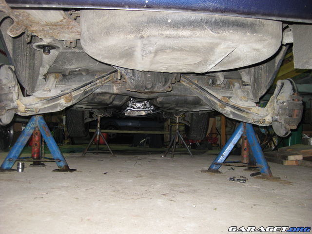

bakvagnen nere

sen har jag ängnat eftermiddan åt att elda ur busstningar å bankat å slagit.. även snyggat till bryggan med innan färg ska på..

bryggan

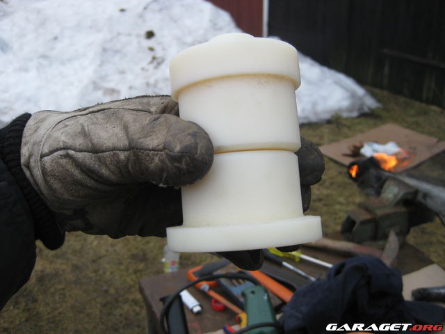

ppfs delrin kitt..
https://www1.garaget.org/gallery/archive/60332/902931_rba4tb.jpg

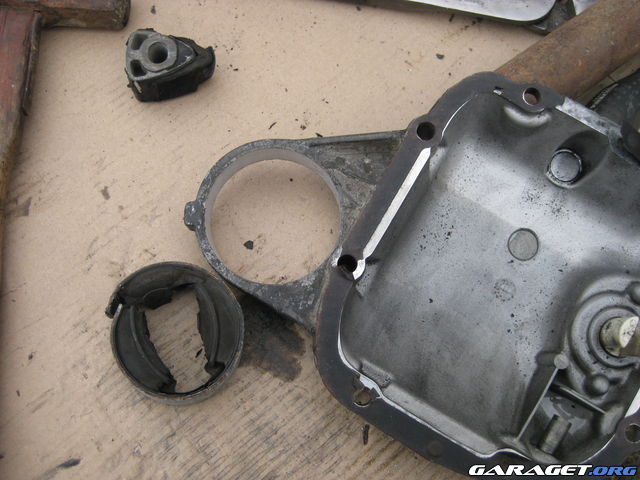

slog ur den första busstningen med don och hammare efter att jag eldat på den lite.smile
https://www1.garaget.org/gallery/archive/60332/902935_f9q2pl.jpg
första ur
https://www1.garaget.org/gallery/archive/60332/902939_xen4ch.jpg
andra ur, vart å elda sen tog jag bågfilen och såga itu den och bände ur.
https://www1.garaget.org/gallery/archive/60332/902940_1m9yth.jpg
diffbustingen fick smaka

https://www1.garaget.org/gallery/archive/60332/902943_slv42l.jpg
dragit på lite rostätare, blir hammarlack imorrn..

likaså ventilkåpan,
