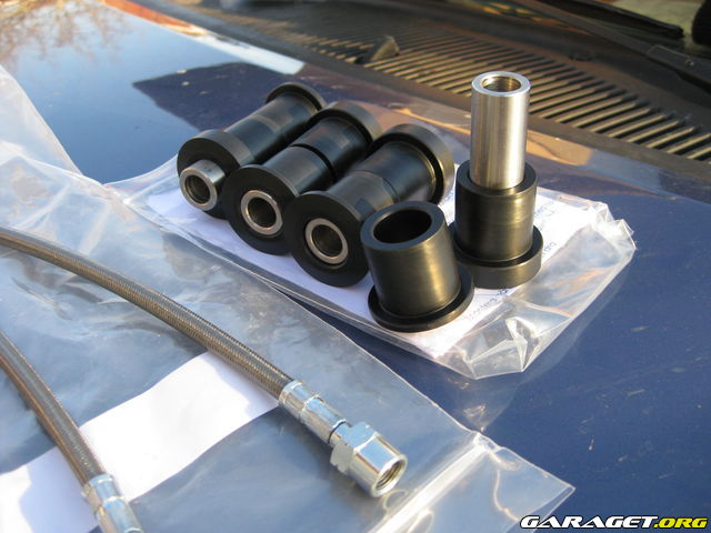

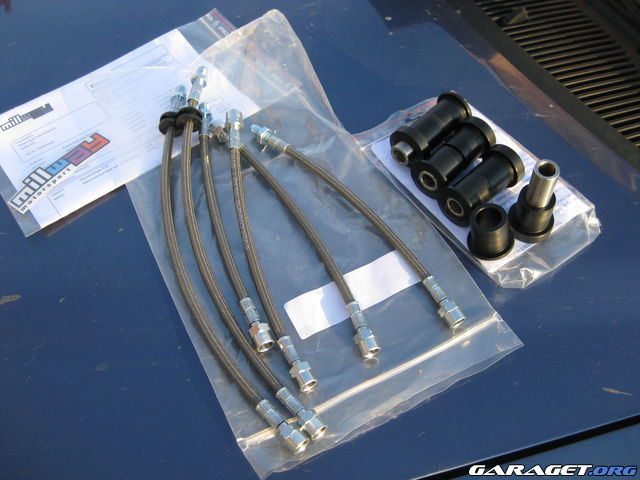

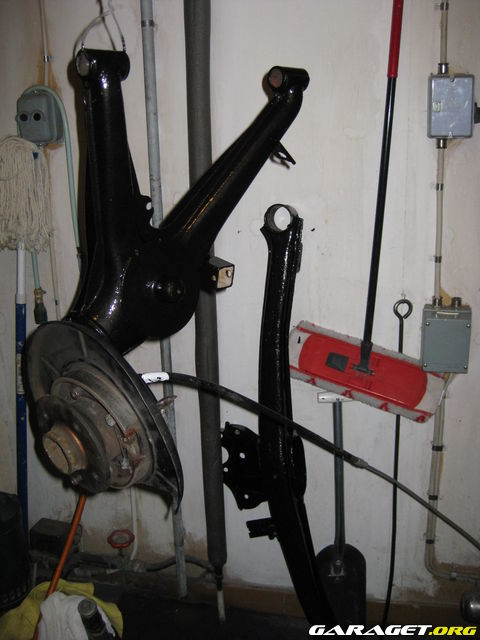

Idag kom det paket från millway med bärarmsbustningar och bromsslangar, såg kanon ut alltihop! snabb leverans med.smile

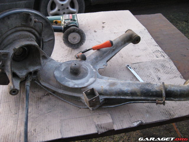

Sen har jag eldat ur dom gamla bustningarna ur bägge bärarmarna och slipat dom så det bara är å stryka på färg imorrn.. Sen kom det på färg på bakvagnsbryggan med. även ventilkåpan kom på plats å lite annat fix.
Bustningarna TAR TID! riktigt tidskrävande, surt men nu är alla ur så snart börjar det roliga å smäll dit nya grejjer.smile beställde även nya bromsrör idag så det kommer imorrn.
https://www1.garaget.org/gallery/archive/60332/904009_2i0tcx.jpg
Mumma! blir bra

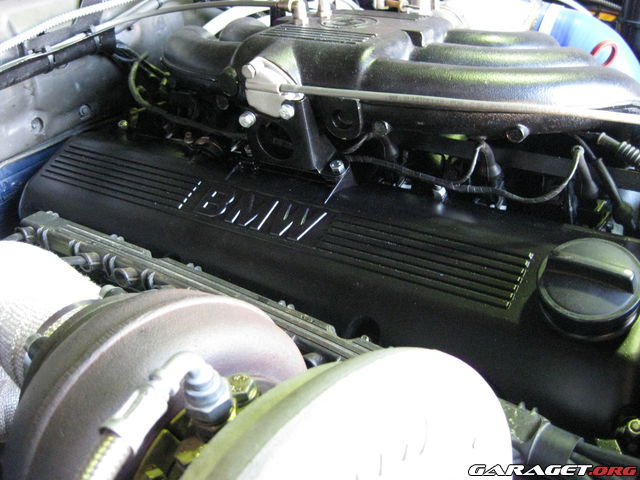

nylackad ventilkåpa, gör sig inte på bild..

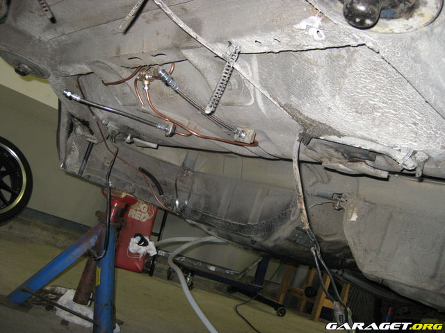

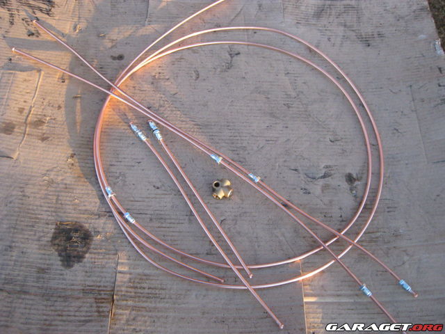

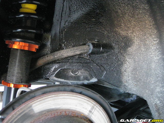

Var och hämtade nya bromsrör igår och monterade, från huvudbromscylindern och bakåt. Blev riktigt trevligt när man sen drog dit nya spunna slangar med.
Sen vart det mera målning av bärarmarna och samma ikväll då jag inte han med så mycket mera då jag jobbade över länge..

bromsrör, fick ingen bild på det monterat..

bärarmarna fått en sissta strykning.. åker förhoppningsvis på imorrn.

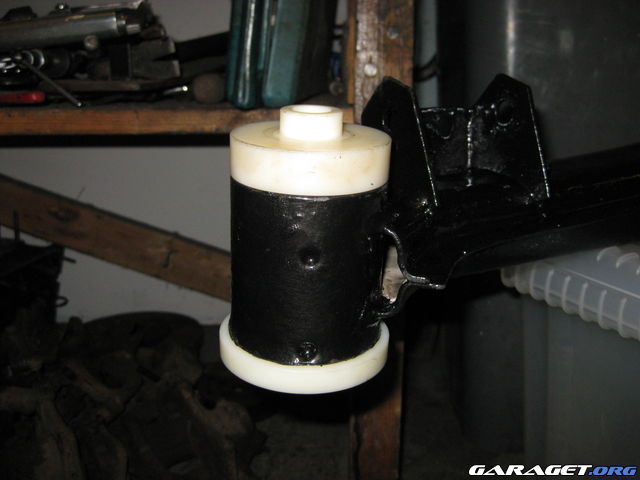

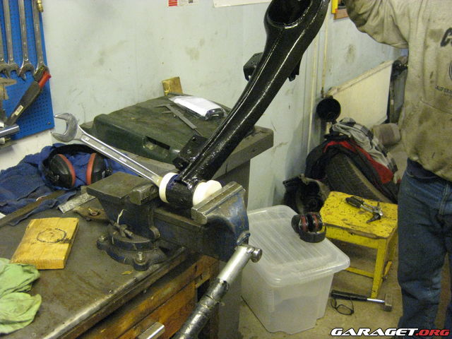

pressar i nya sillentblock
https://www1.garaget.org/gallery/archive/60332/908893_s9k0rz.jpg

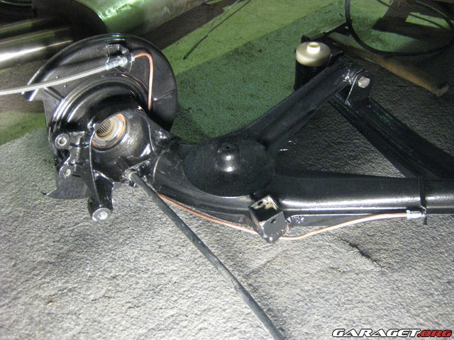

https://www1.garaget.org/gallery/archive/60332/908910_tgu5d9.jpg

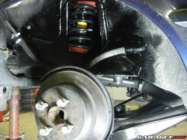

bärarmarna tillsnyggade med färg och nya rör å slangar..
https://www1.garaget.org/gallery/archive/60332/908913_v68od8.jpg
på plats!

bakbakvagn och tank nere,
https://www1.garaget.org/gallery/archive/60332/908923_3l47c4.jpg
underredsmassa skrapad och tankpåfyllning med slangar och avluftning borta.
https://www1.garaget.org/gallery/archive/60332/908928_r1q1yq.jpg

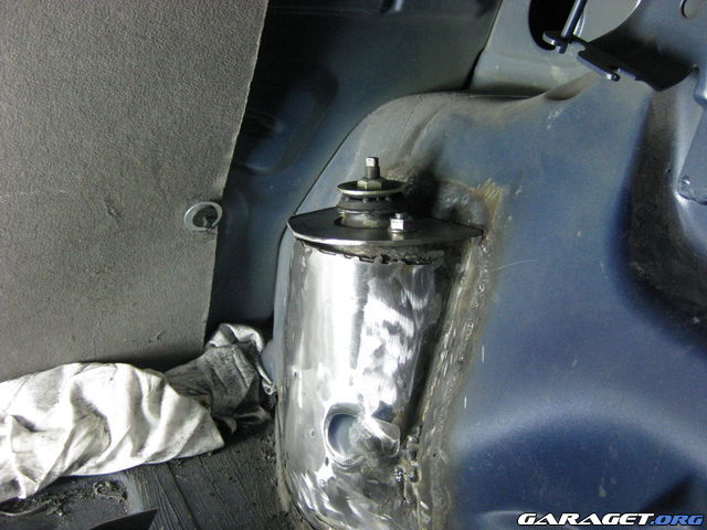

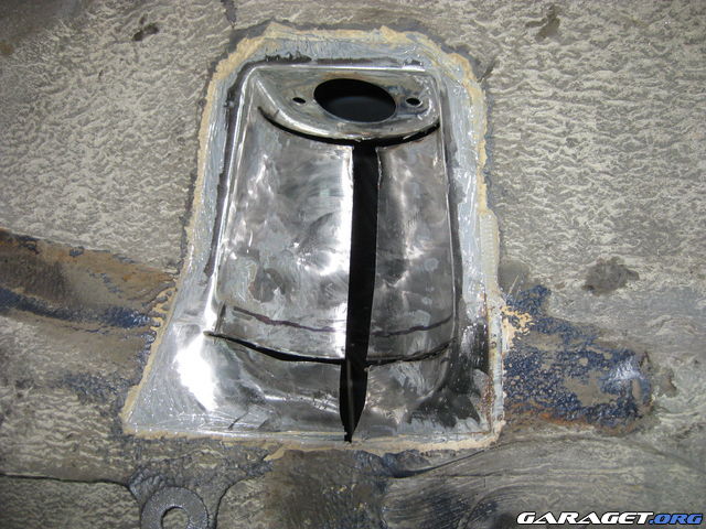

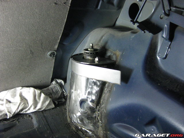

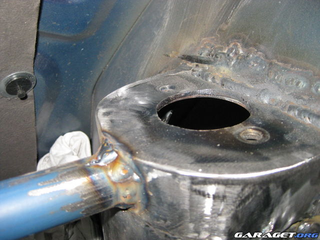

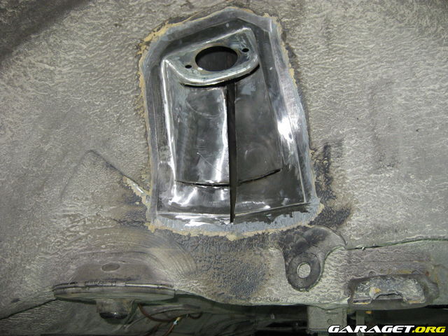

kapat ur baljan och kapar upp tornen.
https://www1.garaget.org/gallery/archive/60332/908940_2v5umw.jpg
uppkapad och inbankad.smile funkar braa!
https://www1.garaget.org/gallery/archive/60332/908944_up3xbo.jpg
punktat dit ett till lager, nu med 2mm plåt.
https://www1.garaget.org/gallery/archive/60332/908948_9a28yp.jpg
första biten på plats.
https://www1.garaget.org/gallery/archive/60332/908950_ervxch.jpg
nästa
https://www1.garaget.org/gallery/archive/60332/908952_o1ao8u.jpg
emil som ett stök innan baljan rykte!

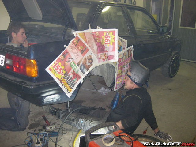

https://www1.garaget.org/gallery/archive/60332/908958_m9x05a.jpg

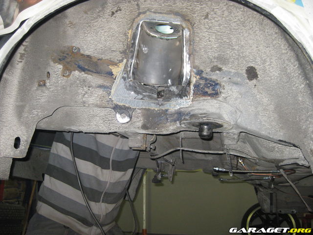

3mm plåt upp till, sen hela "krysset" som kapades upp är ingenlagt med svetsen och nerslipat. helsvetsat alla originalskarvar utefrån..
https://www1.garaget.org/gallery/archive/60332/908967_r1t1ag.jpg
starkt ska det bli!

nästan färdigt

jonte å emil våldtar tornet från bägge håll!wink
https://www1.garaget.org/gallery/archive/60332/908980_xy15tj.jpg
färdig kapat och slipat, på kitt.
https://www1.garaget.org/gallery/archive/60332/908982_ov4voi.jpg
färdig kittat i huljulhusen, sen blev det primer på.
https://www1.garaget.org/gallery/archive/60332/908983_xpm4fy.jpg
letade dit sig ett stag mellan tornen med!wink även kitta insidan.

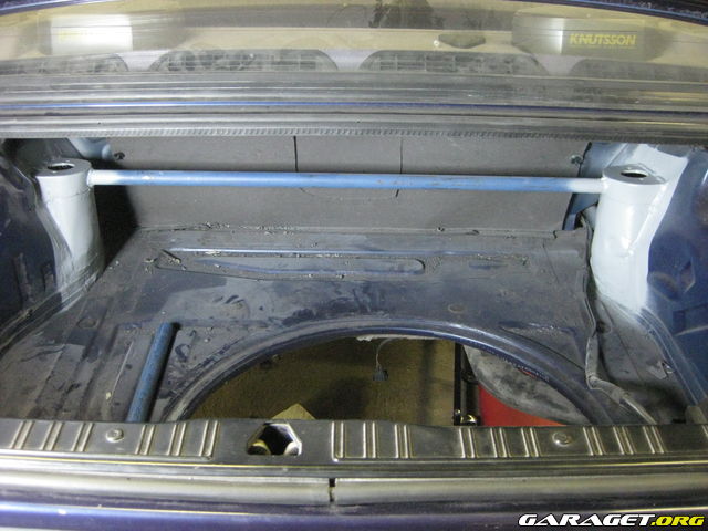

https://www1.garaget.org/gallery/archive/60332/908990_8mkd9r.jpg
stabilt va ordet!smile
https://www1.garaget.org/gallery/archive/60332/908992_qbj86f.jpg
så vart det!smile fick tyvär ingen bild då primen åkt på men men. jääkligt stöddigt! kommer bli fint med nya väghållningen.smile

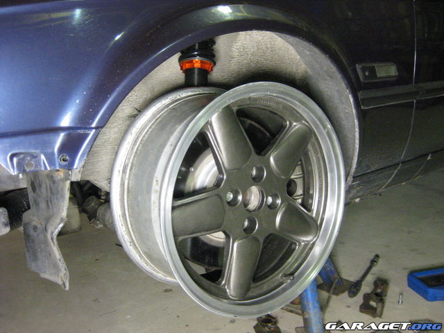

hittade även ett par fina däck i verkstan som skulle fylla ut fint!smile

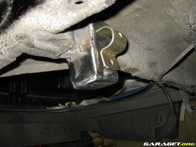

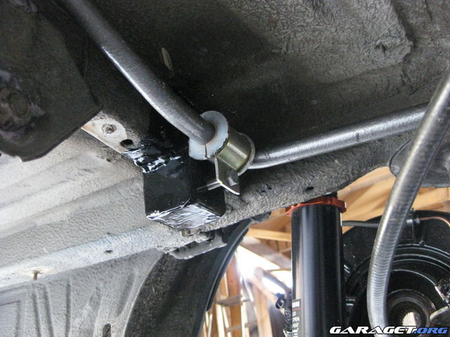

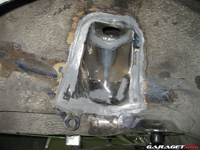

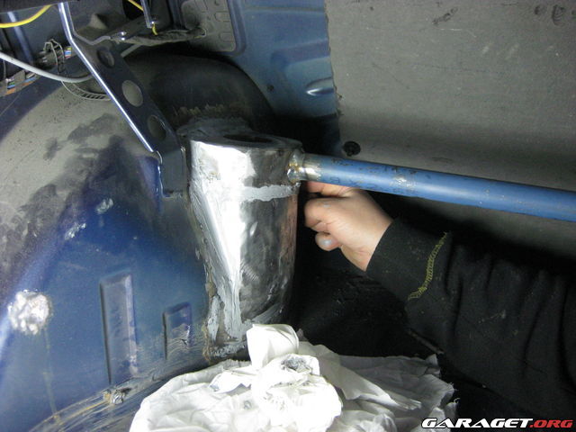

idag blev fästena till krängarn färdigt och det blev kanon sen så åkte det på lite färg med.
Även tanken kom på plats, gick riktigt smidigt då bakvagnsbryggan inte va ivägen..
Så imorrn ska vi pressa i de nya bussningarna i bärarmarna som gick åt helvete sisst, sen ihop och på med bromsoken sen ska bakvagnen upp för gott förhoppningsvis.smile
Sen lufta bromsar så borde bilen kunna bogseras hem igen för att börja med fjäderbenen och bromsarna fram.wink även front mm ska på och lackas lite detaljer och jag ska försöka dra slangar från fronten till bromsarna, modifiera gamla avgasystemet och diff och drivaxlar ska på med.. så det kommer dröjja nån vecka till kanske innan bilen ska ut!smile

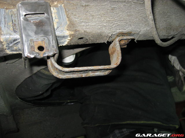

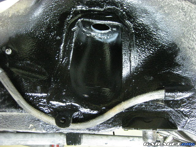

https://www1.garaget.org/gallery/archive/60332/910515_ol8m1h.jpg

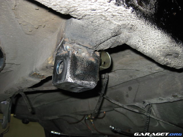

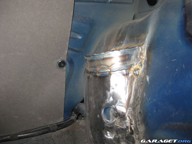

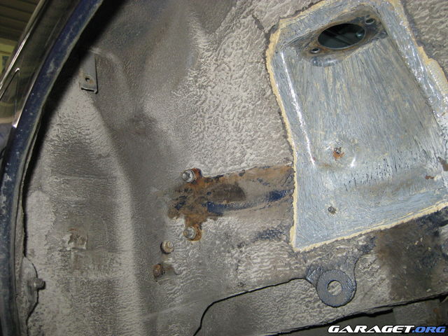

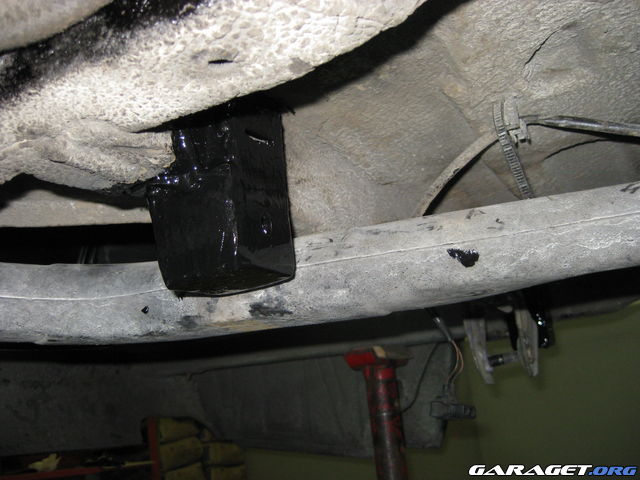

gamla originalfästet till krängaren, inte speciellt mycket gods! på andra sidan gick det sönder i höstas då bulten slets lös och rev bort materialet under hålet.. bygeln till höger är till tankröret som nu mera fick lite annat infästning..
https://www1.garaget.org/gallery/archive/60332/910520_i8tlbd.jpg
voila! nu med helsvetsade original skarvar uppe i balken med 3mm plåt runt om och liite mer gods under hålet för bulten!...
https://www1.garaget.org/gallery/archive/60332/910521_uy4r6l.jpg
en bit på baksidan med hål för att få in en hylsa med mutter.smile

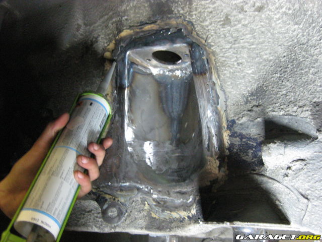

https://www1.garaget.org/gallery/archive/60332/910538_au0y2b.jpg
mums body på och luftning från tanken.. även påfyllnadsrör och hela den biten på plats..
https://www1.garaget.org/gallery/archive/60332/910539_fcqwmu.jpg
så vart det med lite primer på.. ser ut som original som så när på staget.wink blir till å fixa en plåt så man kan få igen hålet och sen lite trevligare färg i skuffen..

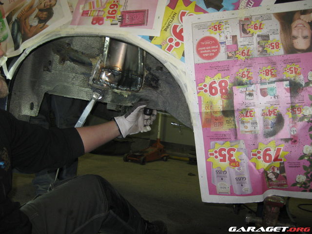

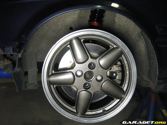

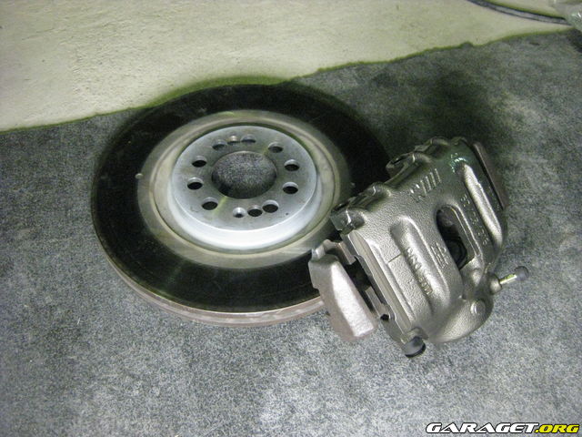

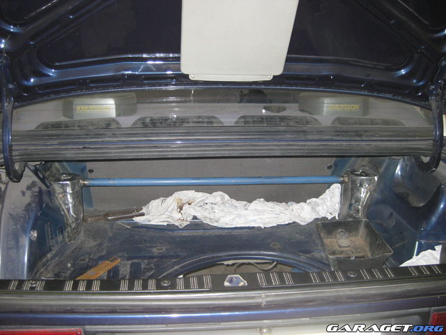

ikväll åkte bakvagnen på plats med de nya bärarmsbussningarna och det gick bra efter en del inpassning, så nu sitter även stötdämparna på plats!smile
Trevlig syn!!
Men bromsbeläggen bak hade inte kommit utan kommer imorrn så oken åker på imorrn då vi ändå inte ville bogsera ikväll då det va snöslask!? :S
fick bara nån bild..
https://www1.garaget.org/gallery/archive/60332/911182_oiogd2.jpg
Äntligen på plats!!
https://www1.garaget.org/gallery/archive/60332/911183_p7wv0p.jpg
får ta bättre helhets bilder sen..

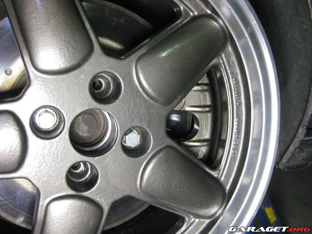

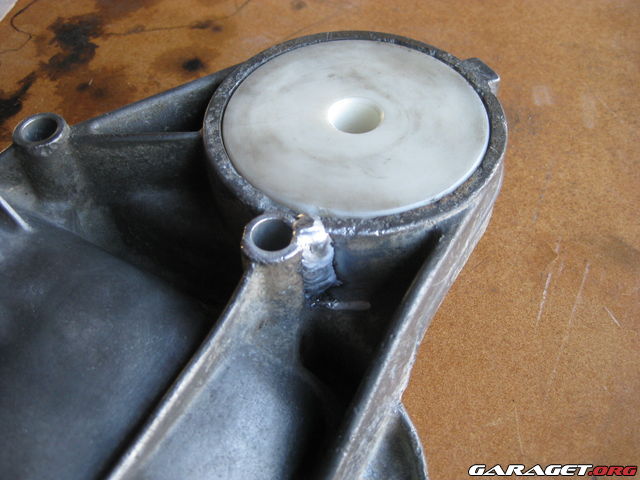

Va ett tag sen ja skrev nått.

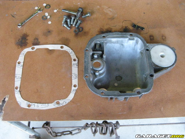

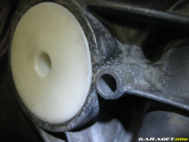

Har blivit en hel del motgångar och det har tagit tid.. lyckades spräcka difflocket förra veckan då jag våldade i delrinbussnignen och efter att jag fick ut den fin idag och pressade i den i ett nytt lock så trodd jag allt var frid och fröjd. MEN så hittade jag nyss en mindre spricka ialf! Man kan ju fan bli galen!!
måste få bussningen nersvarvad innan jag försöker igen.. får se om det kan gå å svetsa sprickan i locket eller hur det går..

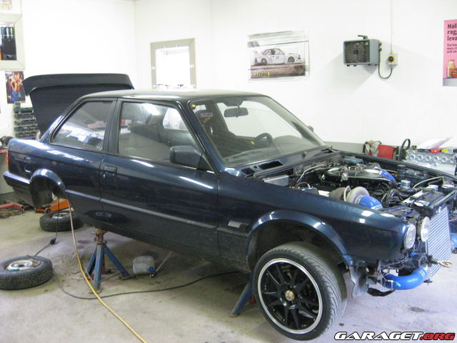

https://www1.garaget.org/gallery/archive/60332/917436_hw6rgs.jpg

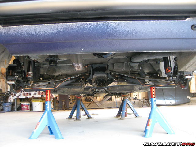

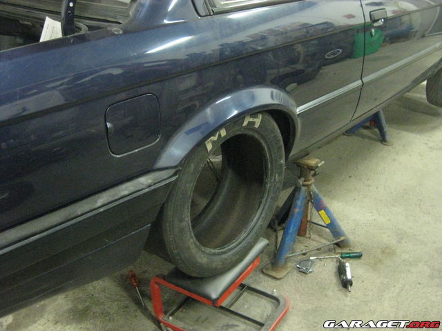

Bilen på pallbockar hemma i igen, fick sig en tvätt då den va jävligt dammig å skitig..
https://www1.garaget.org/gallery/archive/60332/917437_ldhkz3.jpg
snygg häck!wink saknar diff och drivaxlar dock..

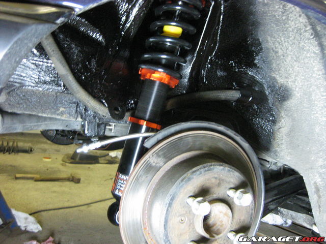

https://www1.garaget.org/gallery/archive/60332/917447_ef97n8.jpg

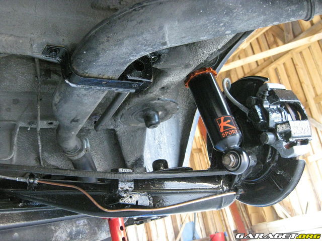

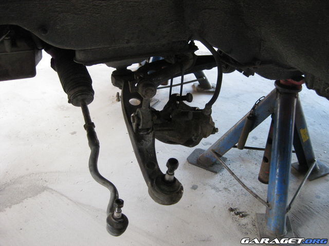

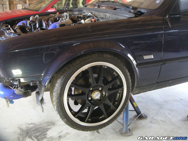

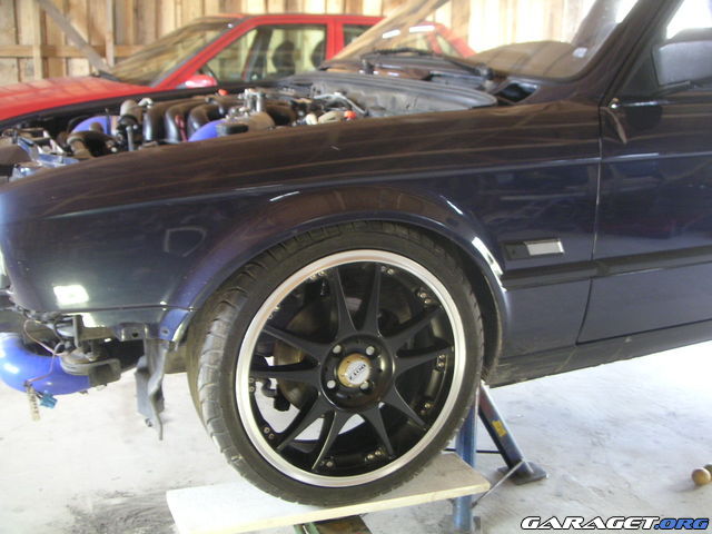

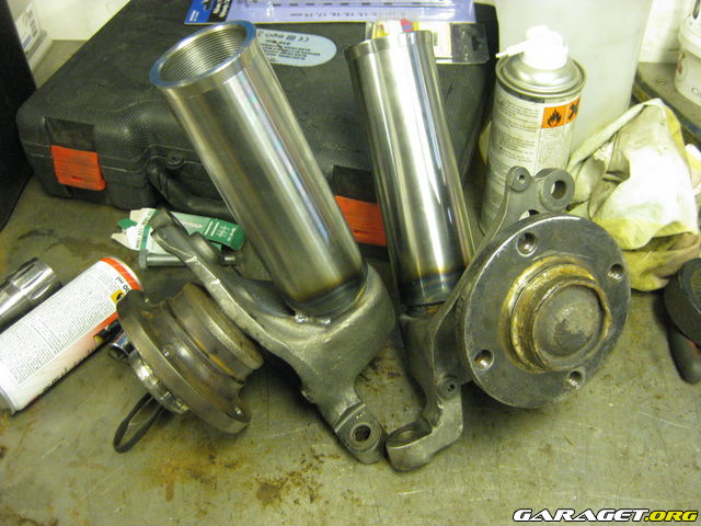

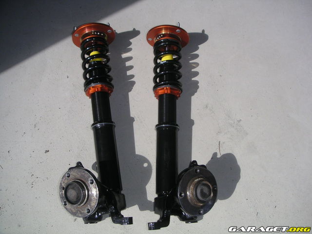

monterade bort fjäderbenen fram för makeover.wink
https://www1.garaget.org/gallery/archive/60332/917449_ceitqd.jpg

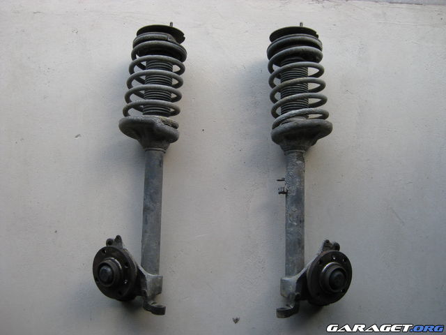

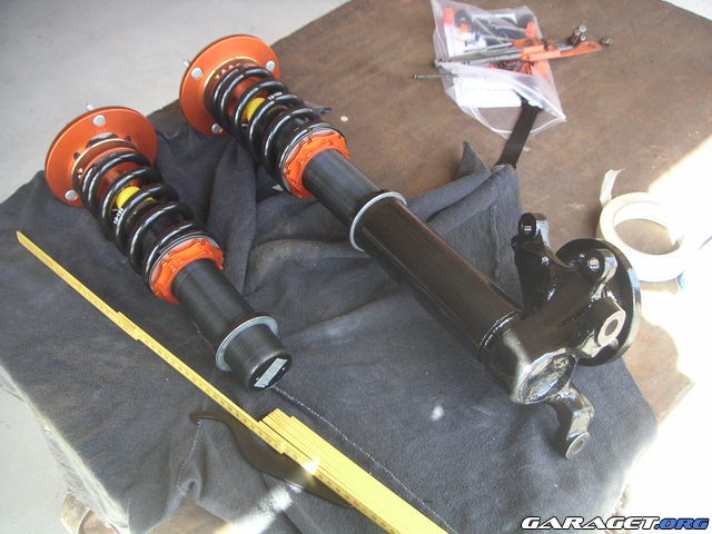

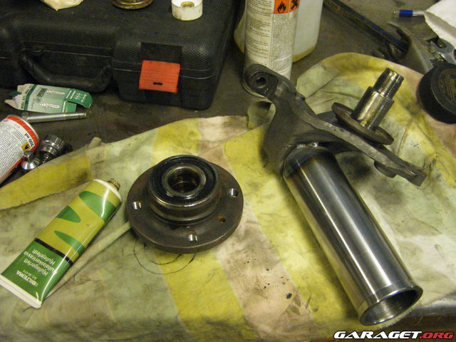

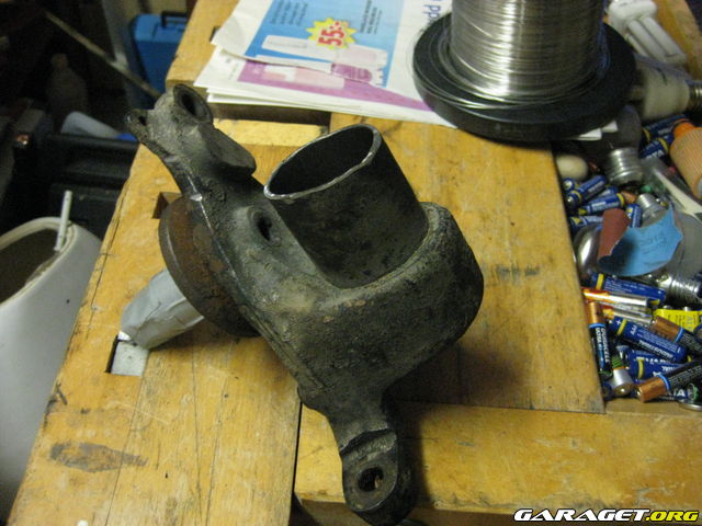

en liten detalj bara.. jag var helt övertygad om att jag hade 51mm ben ifram och hade för mig att jag mätt det nån gång men bevisligen inte då de mätte 45.sad som tur va hade viktor sånna låg så det löste sig samma kväll..
https://www1.garaget.org/gallery/archive/60332/917454_22i46s.jpg

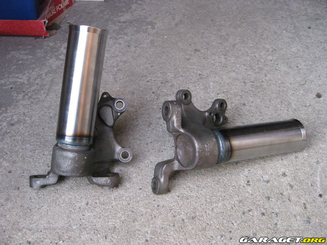

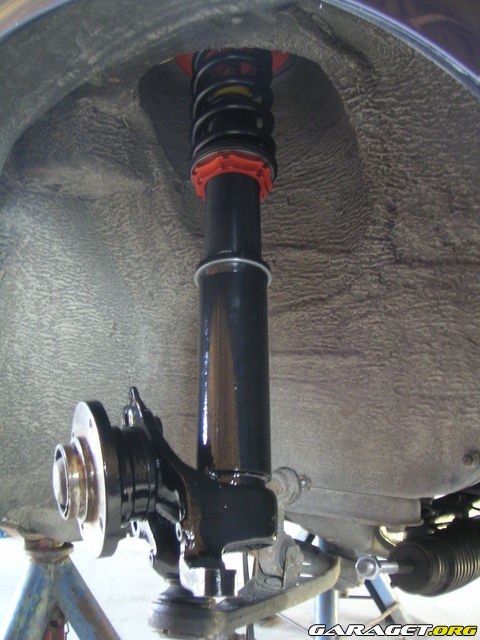

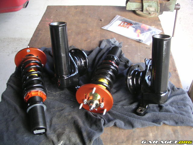

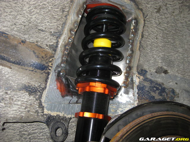

dämpare urplockade, avkapade fjäderben och naven med lager bortplockade. Sedan kunde emil hjälpa till och blästra dom!smile
https://www1.garaget.org/gallery/archive/60332/917457_hkniyr.jpg
voila! Fick hjälp av robbz att tiga ihop hylsorna till coiloversen! blev riktigt bra!

fettade in lagrena..
https://www1.garaget.org/gallery/archive/60332/917460_y9yjou.jpg

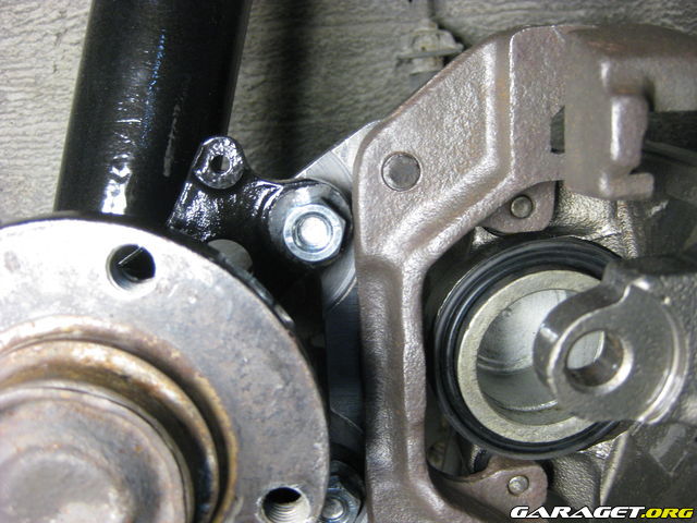

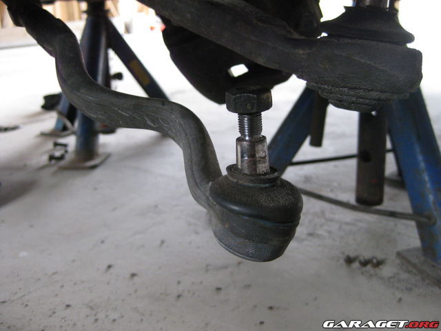

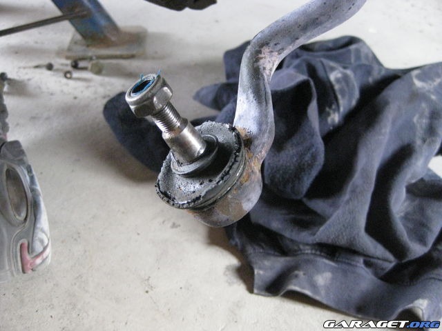

Men skjut mig !!

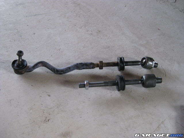

https://www1.garaget.org/gallery/archive/60332/917463_zwgo4r.jpg
Köpte nya yttre styrleder förra året.. denna från lokala reservdelshandlarn..
https://www1.garaget.org/gallery/archive/60332/917464_4c58en.jpg
och denna från biltema, man får vad man betalar för! 179 istället för 500.. åker på en ny i helgen.. inte biltemas.wink
https://www1.garaget.org/gallery/archive/60332/917466_xl7kwe.jpg
även inre styrleden byts då det va redig gängtårta på den..

ok lägger upp lite bilder.. planen har varit och är fortfarande att ha bilen färdig till helgen då det är uppsala streetcarfest. och vädret verkar hoppfult så det ser lovande ut på alla sätt..
https://www1.garaget.org/gallery/archive/60332/921455_81zsjz.jpg
färg på benen.smile
https://www1.garaget.org/gallery/archive/60332/921458_744gqp.jpg
mätt för att få dom lika..
https://www1.garaget.org/gallery/archive/60332/921460_g4zima.jpg
redo!
https://www1.garaget.org/gallery/archive/60332/921461_y2ew07.jpg
på plats!
https://www1.garaget.org/gallery/archive/60332/921462_twxph3.jpg
fälgar på med.. "hängades" i luften.tongue
https://www1.garaget.org/gallery/archive/60332/921463_qdqsox.jpg
nu uppumpad så den lättat från domkraften.. MUMS!
https://www1.garaget.org/gallery/archive/60332/921464_kirtt8.jpg

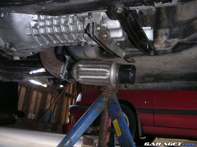

ska bygga om avgassytemet en del då det inte vart så tight förra året..

siliconade igen slangen till avluftningen från tanken..
https://www1.garaget.org/gallery/archive/60332/921469_hu9wgw.jpg
fick sprickan svetsad idag av en på jobbet, väldigt trevligt! hoppas bara att det håller.. letar reserv ifall det blir ras..
https://www1.garaget.org/gallery/archive/60332/921471_a40jri.jpg
klippte till packning till diffen..
https://www1.garaget.org/gallery/archive/60332/921476_tevkdj.jpg
plockade fram nya bromsarna för att provmontera ifall jag kommer kunna åka med 16tummarna i sommar..
https://www1.garaget.org/gallery/archive/60332/921478_ivl1q3.jpg
och se på fan det gjorde dom!smile riktigt glad överaskning
https://www1.garaget.org/gallery/archive/60332/921479_jc3ekr.jpg
fanns flera mm klar till övers!wink
https://www1.garaget.org/gallery/archive/60332/921485_h7w2zi.jpg
https://www1.garaget.org/gallery/archive/60332/921488_z16vn1.jpg
fann dock ett litet problem men som är lätt att fixa.. infästningen i fjädernenet och själva bygeln till oket tog i varandra lite, så pass lite att det gick i en m10 bult med mutter på bilden men det ska sitta en m12 där så det blir till att slipa lite på bygeln..
https://www1.garaget.org/gallery/archive/60332/921491_2g46y2.jpg

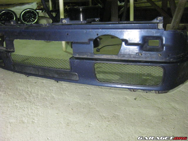

har kapat lite bättre för att få på kantlist runt om, även galler åkte dit ikväll..

Annars så har jag fått hjälp av farsan idag och bygga om avgassytemet, blev nytt från ungefär hälften och bakåt.. blev riktigt.
men jag får skicka upp bilde rsen nåt tag..
