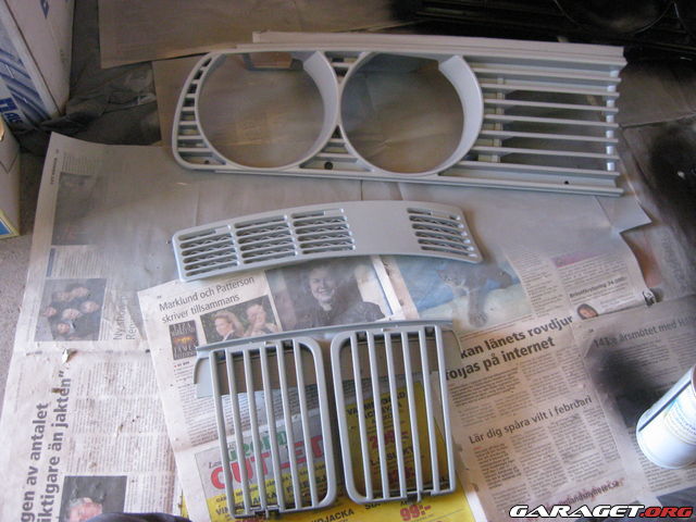

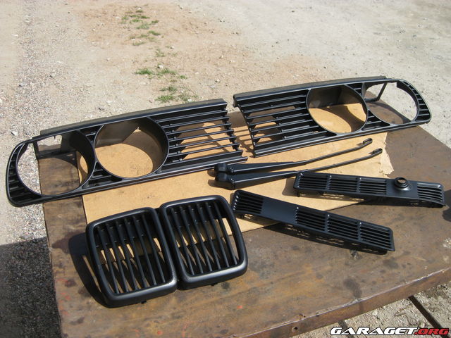

grundat lite platsdetaljer..
https://www1.garaget.org/gallery/archive/60332/925719_j199f1.jpg
så där, mattsvart!

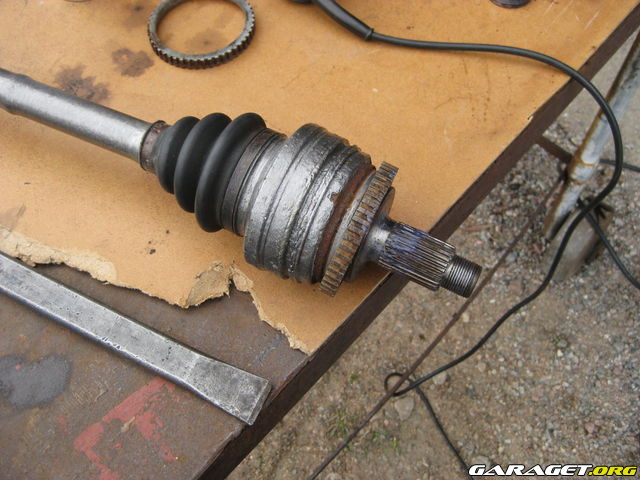

https://www1.garaget.org/gallery/archive/60332/925740_8vexdw.jpg

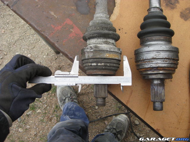

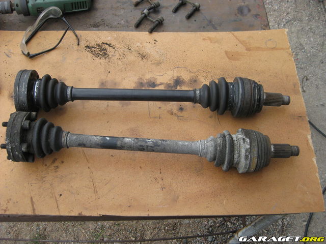

åså det här! drivaxelshelvetarna passade ju inte!! Har jag aldrig hört talas om, knutarna tar i bärarmen där handbromsvajern går in.. vanliga 325 drivaxlar.. vad är det för jäkla bakvagn jag har då tro? borde ju va 325, trodde alla va lika dana som hade skivor bak.. förutom det med ABSen.. 318is bakvagn? eller har jag fått fel drivaxlar aja skitsamma , vart till å montera tillbaks 320 drivaxlarna. höll ju bra förra året!smile
https://www1.garaget.org/gallery/archive/60332/925779_l1nf5d.jpg
kanckade bort abs kansen men det hjälpte inte!
https://www1.garaget.org/gallery/archive/60332/925791_vfwbko.jpg
syns på 325 drivaxlen där det tog i. provade att sätta på muttern då det fanns några gäng varv framme och sen drog men då blev hjulet stumt..
https://www1.garaget.org/gallery/archive/60332/925795_sxuktt.jpg
gjorde rent 320 drivaxlarna ..

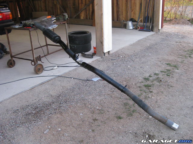

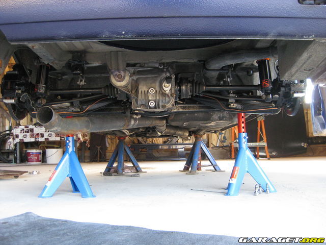

diff och drivaxlar på plats! dock det gamla avgasystemet..

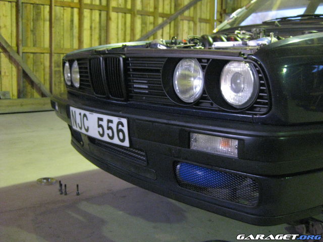

front mm på..

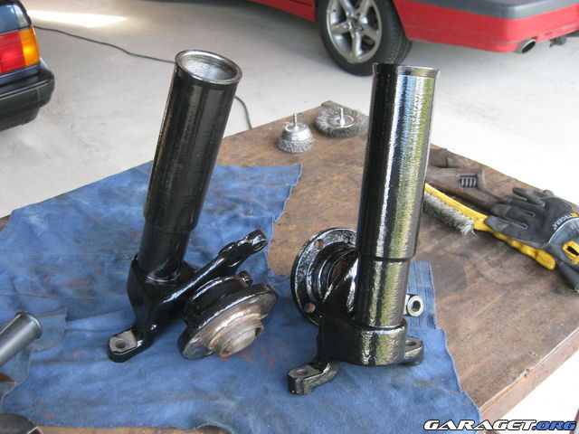

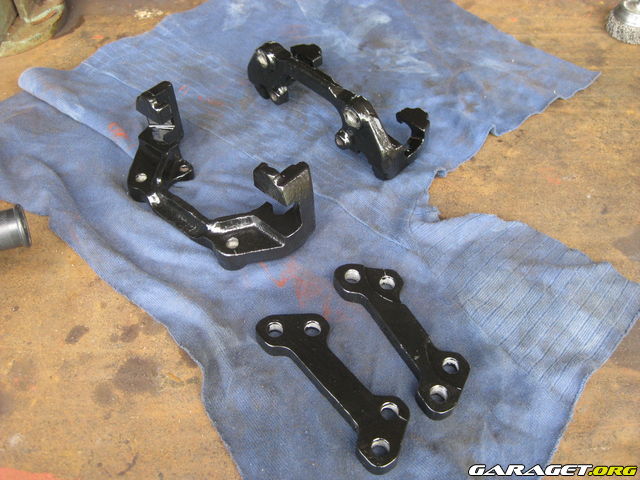

https://www1.garaget.org/gallery/archive/60332/941283_crvl6e.jpg

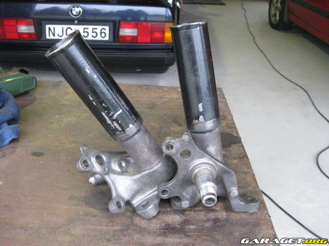

Fick ju kapa bort dom gamla fjäderbenen och kasta i soptunnan.sad fick dom nya blästrade och sen ihoptigade av robbz, vart riktigt bra som vanligt!
https://www1.garaget.org/gallery/archive/60332/941285_8qao7x.jpg
hammarlack är kung!

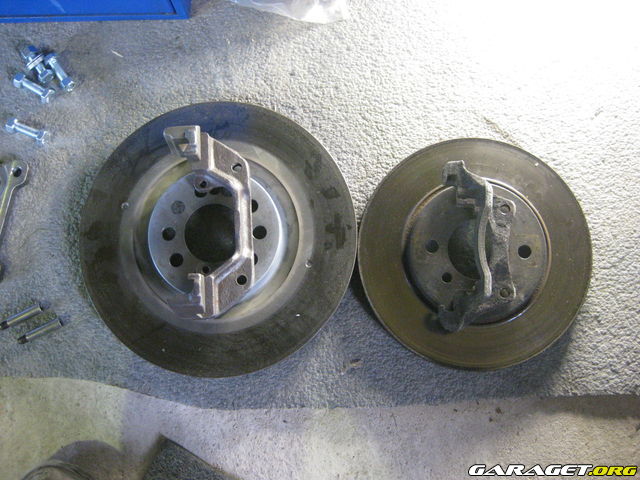

https://www1.garaget.org/gallery/archive/60332/941270_u9cxzn.jpg

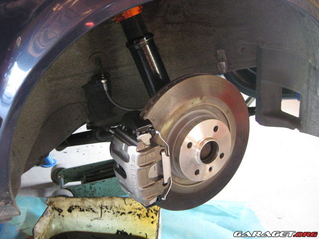

gamla på 260mm nu 312 istället.smile
https://www1.garaget.org/gallery/archive/60332/941273_y3jpu8.jpg
adaptrana och byglarna fick lite hammarlack..
https://www1.garaget.org/gallery/archive/60332/941274_fx35y8.jpg

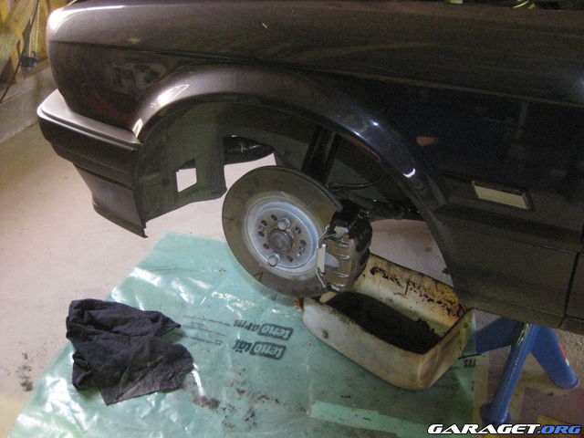

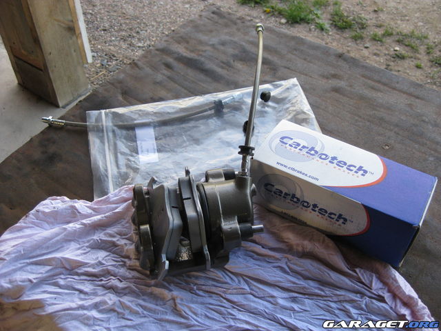

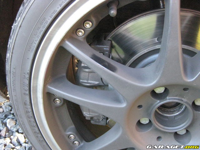

monterade bromsslang från millway och carbotech xp8 belägg från pean sweden..

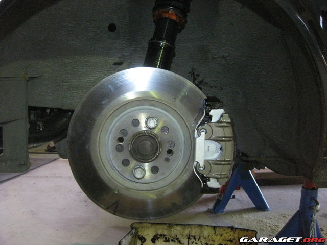

https://www1.garaget.org/gallery/archive/60332/941276_z5jf8i.jpg
Mums! fjäderben och bromsarna på plats!

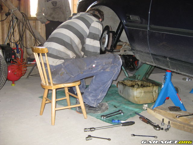

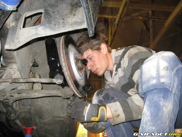

Ragnar och Viktor kom förbi och kika, tog lite in action bilder.wink
https://www1.garaget.org/gallery/archive/60332/941280_35879c.jpg
Perfekt mekarhöjd med barnstol.smile

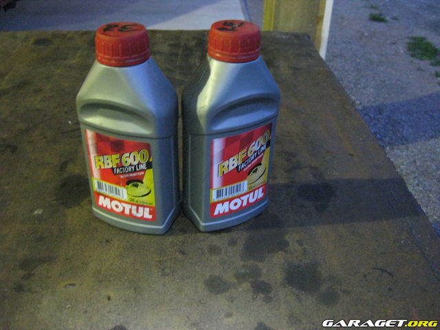

https://www1.garaget.org/gallery/archive/60332/941289_qpvuyd.jpg
motul bromsvirre, ska hålla kokningarna borta.smile

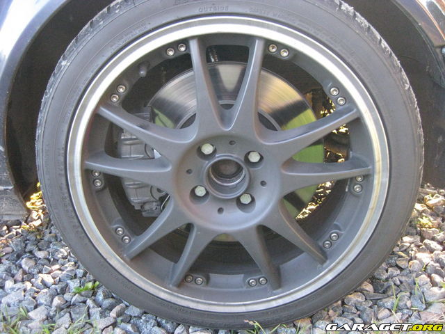

https://www1.garaget.org/gallery/archive/60332/941301_9n5l4d.jpg
beläggen sväljer skivan rätt bra!
https://www1.garaget.org/gallery/archive/60332/941315_84nlur.jpg
skapligt med bromsdamm!! visserligen efter en dags konbane körning.. fult? nä rejsigt!! haha
