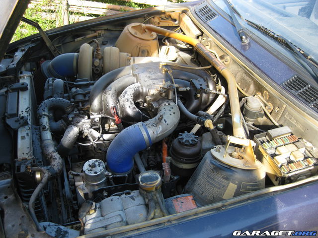

Jaha det har har hänt en del sen sisst.. ena pumphoran började låta igen efter 120-140mil och det vart värre och värre tills tills motorn spikade satan på 4ans växel @6500rpm!yikes
Mot alla odds så verkade motorn hålla ihop?! bra tomgång å ryker inget och går som vanligt, blandar inge vatten/olja eller något.. detta ska ju inte gå men risken är väll att ringlandet kanske fått smaka lite men det verkar gå bra än.. Men pumpen sa ifrån så disktingt att motorn inte orkade/motorbromsade så det kanske skona lite istället för den gått snålt.. aja det är historia..
Jag tog och beställde en ny 040 pump som kom hem förra veckan.. plockade ur de gamla och avände den "hela" pumpen och den nya, fick åka till uppsala och köp aen ny koppling som blivit kass. sen åkte grejjerna i igen efter lite plockande å skruvande..
Använde loctites svartsilicon som sisst då det satt som berget då det skulle bort och var helt tätt.
Gjorde detta torsdagkvällen och lät härda under fredagen, gjorde annat på dagen men på eftermiddan/kvällen fick jag idén att jag skulle köra konbanan som va på lördagen då jag kunde låna några r-däck, ute i sissta stund! kopplade in slangar och pressade nya kabelskor mm. provade och pumparna funkade fint! dock så finns det ett minimalt hål på sopparailen efter att det svetsades, det tätade jag med epoxylim i våras men det hade börjat fukta nu så jag tog bort returslangen och skrapade bort det och drog dit nytt..

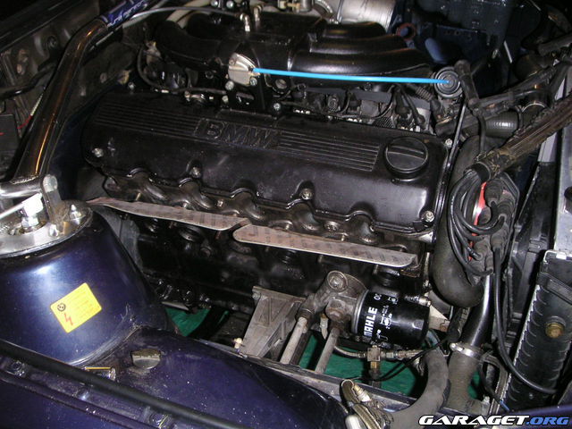

DÄR sker en tabbe!! jag glömde skruva tillbaka returslangen! far iväg på annat och ska fixa då man har 100 grejjer i skallen.. tar och tvättar av bilen en snabbis då den såg ut som en wrc bil..wink
Klar, in och hämtar körkort och ska åka och testa bilen och tanka fullt så allt är tätt..

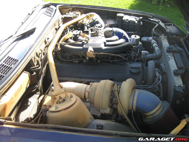

Sätter mig i bilen och kör på startmotorn ca 5 sekunder, (brukar va trögstartad kall och även svalt ute) prova igen och då tänder den till efter nån sekund och samtidigt BOOM! slår lågor upp över huven och ut ur hjulhuset!! jag flyger ur bilen och efter brandsläckarn! står i garaget och kanske tar ca 10sekunder innan jag är tillbaks och får spruta in i hjulhusen och under bilen vid fronten, brinner rejält!! slockar efter några sekunder sen slår det upp igen men slockanar efter ytterligande sprutande.. ska slita upp huven och va beredd me släckarn men då går inte den upp!! vajern brunnit ihop.. men efter ett jäkla slitande så kom den upp men då va allt slocknat..
puls 200!! ser ut som krig, synns att det har varit riktigt varmt!wink
efter jag har undersökt lite så har väl 2 kablar skadats men det går att skarva eller bara vulka om, vet inte än.. sen de flesta vakumslangar som satt i plenumet och dump å mappsensor brunnit upp, som sagt huvvajern är rejält smält på 2 ställen och gasvajern är smält så gaspedalen går rktigt trögt, lite smält plast här och där.. Sen pulver till förbanelse som blivit gul,sand färgat och lagt sig precis överallt.. och det drygaste va att värmeisoleringsmattan som sitter i huven hade brunnit duktigt så det är svart tjära överallt som droppat ner!! suck!!
Men i det stora hela så kom jag rätt lindrigt undan, kunde gått Betydligt värre!! Sucks to be me!!
började å sanera med skrubbsvamp å trasa och spolsang ikväll höll på knappt 4 timmar och kommit knappt halvvägs men det gick bättre än väntat.. borde kunna gå å återställa rätt okej hoppas jag.. sen blir det till å kolla upp kablage ordentligt och fixa gas och huv wire..
Så sammanfattningsvis så vart det ingen körning för mig idag på lunda!!wink men jag var dit och tittade några timmar ialf och kolla när jonte borgström körde sin premier på challenge och det såg riktigt trevligt ut! blev bra sugen å köra med egen bil men fick trösta mig med å åka med jonte! bra mycket läbbigare å sitta bredvid än å köra själv!

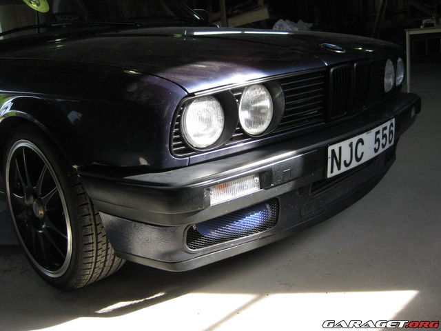

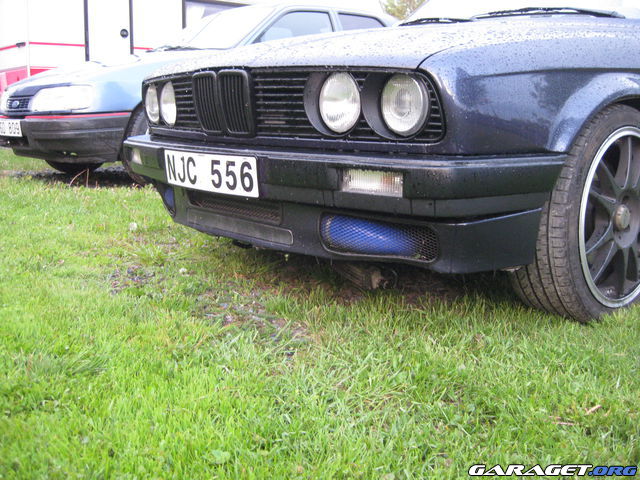

Så här blev fronten efter en liten avkörningen, hyrde flygfältet och körde konbana. bmws oljekylare är fan brutala! rejält knäckt men ändå heltät! bara å stripa upp å fortsätta köra!

lyckades rikta till fronten skapligt sen med släggan.. det går dock inte å få dit is läppen som jag har liggandes..

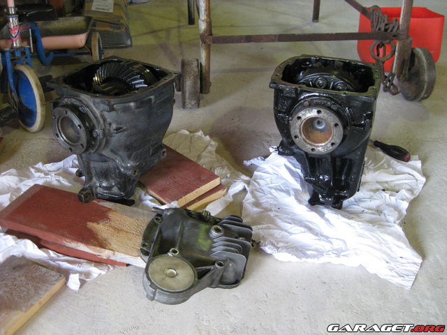

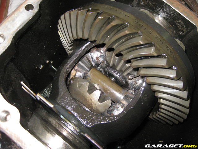

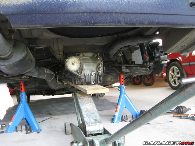

Rev ner viscodiffen efter att den börjat fula sig å spinna innerhjul..
https://www1.garaget.org/gallery/archive/60332/991742_ee9mbf.jpg
Viscon till vänster å "agan" till höger, jag har 2st lock till diffarna men bara en delrinbussning så jag böt locket..
https://www1.garaget.org/gallery/archive/60332/991743_1wolym.jpg
Plöjjt med elsvetsen! pallar stryk!!wink
https://www1.garaget.org/gallery/archive/60332/991746_z6mzt4.jpg

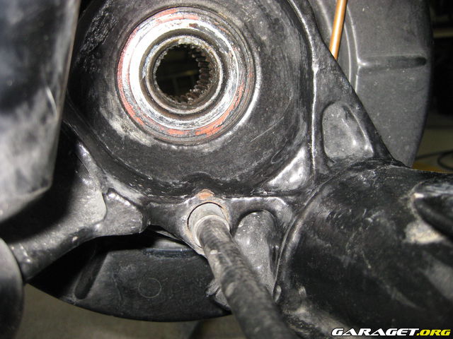

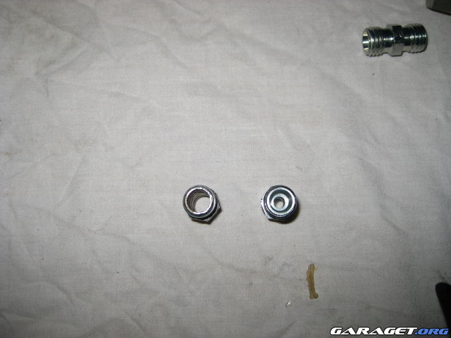

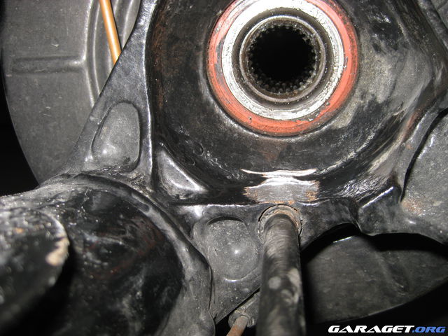

här passade inte 325drivaxlarna.. jag trodde alla bakvagnar med skivbromsar såg likadana ut men tydligen inte..
https://www1.garaget.org/gallery/archive/60332/991750_4988t2.jpg
detta blev åtgärden.. funkar fint nu.smile
https://www1.garaget.org/gallery/archive/60332/991752_kgqj1o.jpg

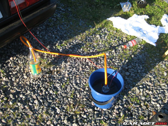

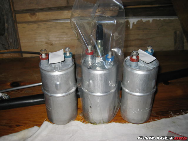

hade ju problem med en soppapump som börja strula.. här provkördes dom i hink.wink
https://www1.garaget.org/gallery/archive/60332/991766_pcldih.jpg
lite smuts på silen men inge märkvärdigt.. vet inte vad som dödade pumpen..
https://www1.garaget.org/gallery/archive/60332/991790_ua526r.jpg
Det slutade med att jag fick köpa en ny pump efter att den började låta krig efter drygt 100mil igen..
https://www1.garaget.org/gallery/archive/60332/991791_b0sgcp.jpg

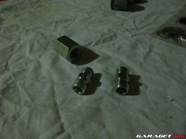

visade sig att det fanns en spricka i en koppling..
https://www1.garaget.org/gallery/archive/60332/991793_szpu9c.jpg
blev nya kopplingar från slangservice..
https://www1.garaget.org/gallery/archive/60332/991794_svkswf.jpg
borra upp till samma som förr..
https://www1.garaget.org/gallery/archive/60332/991795_lanyyi.jpg

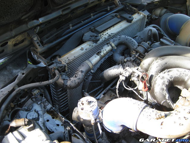

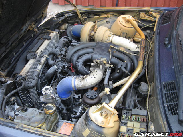

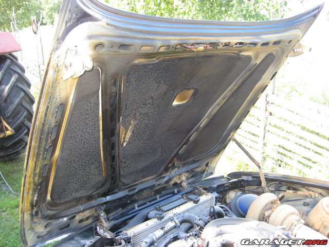

Här hände det som inte får hända! stressmecka sent, då det va körning dan efter.. missade å montera returen till soppan.. tände troligtvis av generatorn..
https://www1.garaget.org/gallery/archive/60332/991797_iwmv94.jpg
brann bra!! men fick tag på en släckare efter ca 10 - 15sekunder.. händer mycket på den stunden!
https://www1.garaget.org/gallery/archive/60332/991798_yt4fo6.jpg

Mhm brandsläckaren är guld värd när den behövs!wink Annars kan man bara stå å go när skiten brinner upp!:S
Innan åkte jag med en 1kg släckare men sen detta hände är det en 6kg som som ligger i skuffen..
När det brann så fick jag tag på släckaren i garaget som va en 6kg och jag tror inte man hade kommit långt med 1kg.. då ska man vara jääkligt snabb å kunna spruta rätt på.. ialf vid bränsleläckage..

Lägger upp några fler bilder..
Fried!
https://www1.garaget.org/gallery/archive/60332/1004580_sn5a1s.jpg
https://www1.garaget.org/gallery/archive/60332/1004584_905m90.jpg

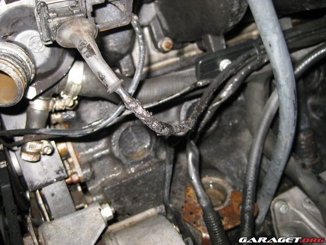

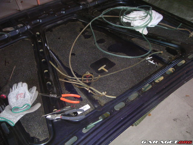

ledarna klarade sig, fick vulka om en del kablar bara..
https://www1.garaget.org/gallery/archive/60332/1004587_cxrctl.jpg
insugstempgivarn fick smaka grillat med.. klarade sig med å vulka om..
https://www1.garaget.org/gallery/archive/60332/1004588_ys80bu.jpg

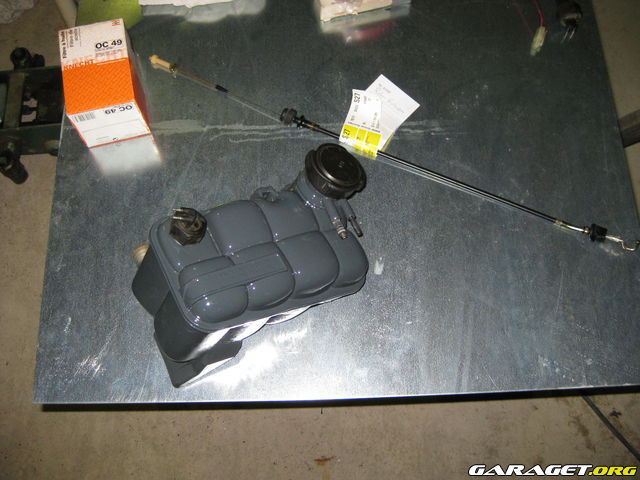

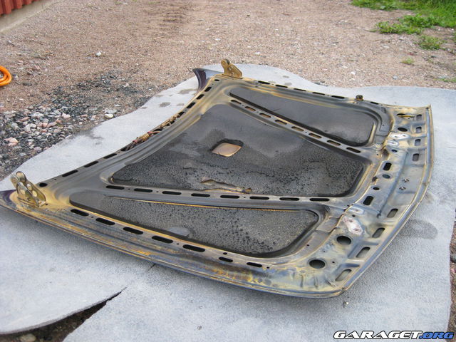

fick köpa ny gaswire då den andra smälte och blev stum;) lackade om expansionskärlet och bytte lock å nivågivare..
https://www1.garaget.org/gallery/archive/60332/1004589_rjwza1.jpg
All isolering skrapades bort sen..
https://www1.garaget.org/gallery/archive/60332/1004590_ru44zq.jpg
Men efter en j*vla massa skrubbande,gnidandes å spolande så vart det över förväntan.. Finns en del som fortfarande är skadat av branden som man kan se när man synar men i det stora hela så vart det ok.

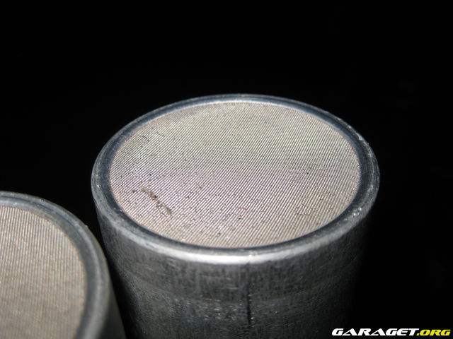

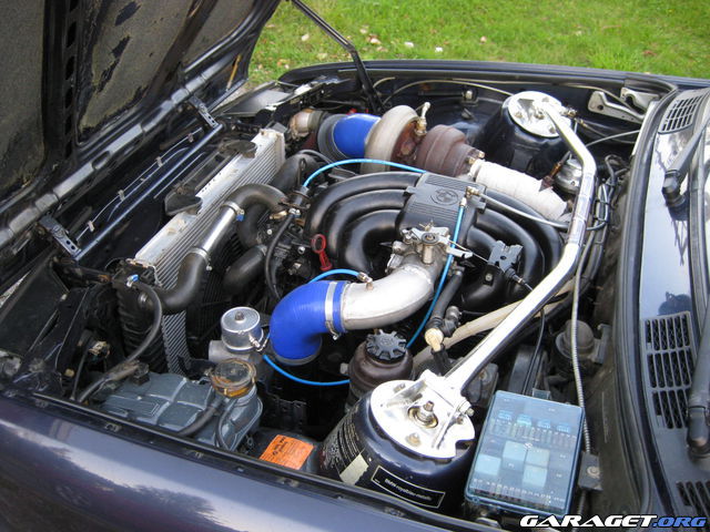

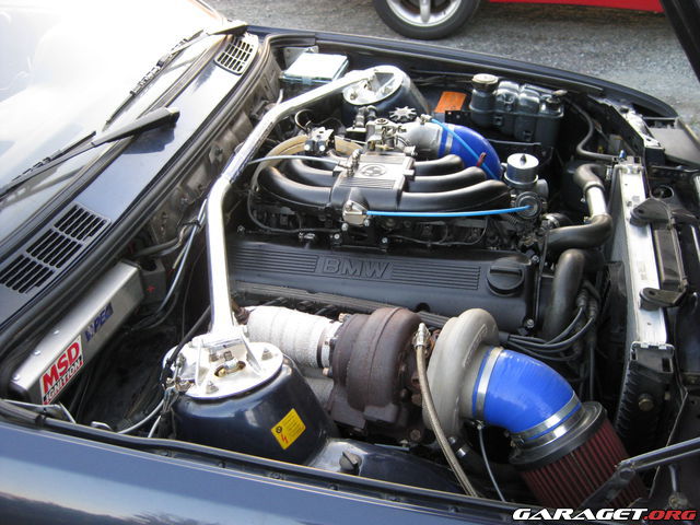

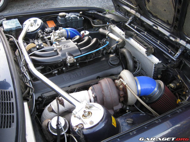

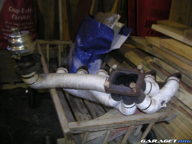

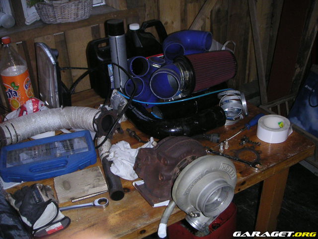

plockade bort turbo å avgas idag då det e dags för besiktning snart..
https://www1.garaget.org/gallery/archive/60332/1004598_afntls.jpg
bandaget hade nöts av vid tryckröret, annars såg allt bra ut.
https://www1.garaget.org/gallery/archive/60332/1004599_87hzan.jpg
tryckrör å turbo m.m. bortplockat
https://www1.garaget.org/gallery/archive/60332/1004601_9bgv2j.jpg

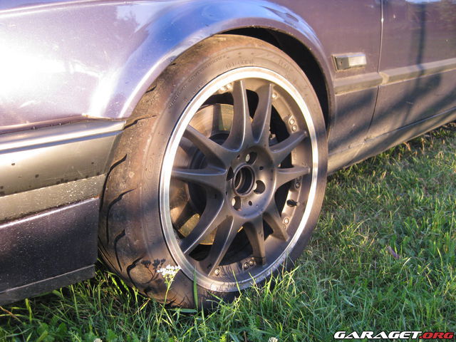

vanligt förekommande tema i sommar!
https://www1.garaget.org/gallery/archive/60332/1004620_jqr216.jpg
Gatebil, sommarens varmaste dag!? Grym helg och körning!
https://www1.garaget.org/gallery/archive/60332/1004624_n4ftnw.jpg
helgen efter branden såg det ut såhär.. dock enbart däckrök denna gång! Foto: Patrik karlsson
https://www1.garaget.org/gallery/archive/60332/1004614_hnuvzi.jpg

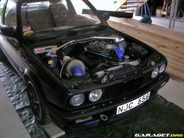

Motorutrymmet ser ju kung ut och snyggt placerade stickers på framrutan!
Vad händer på beemern härnäst? smile

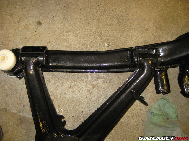

tja, såg att du satt delrinbussningar på länkarmarna bak.
Vad va de som inte stämde vid montering? Har för mig att den yttersta ska sitta med tjocka
flänsen utåt? Ska montera samma på min nu nämligen o vet inte hur jag ska sätta dom smile
i vinter blir det till å lyfta toppen å se hur set ser ut.. lite tillfräschning, eventuellt lite styggare grejjer med.tongue får se..

Jag lät intercoolern sitta kvar men plockade bort tryckrören och avgassytem å turbo, pluggade oljan m.m.
Eftersom jag åkt med svetsad diff så kostade jag på och byta tillbaka till IX diffen jag åkte med innan.. allt för å bli så besiktningsvänlig som möjligt!wink gäller å fjäska!

LMMen hade jag bara hängt dit för syns skull utan några kablar inkopplade å vevhusventen ledde jag fram med slang till öppna luftfiltret..

dock när jag åkt 200meter från bilprovningen small det till rejält  i diffen och högg till i bilen och sen klonka det och lät det illa ifrån den.. inte mycket å göra åt, utan jag fick smyga hem i 40 knyck.. får öppna den sen å se hur det ser ut.. lite trist..
Vet inte riktigt hur det blir frammåt men tanken är väl å riva av toppen och se om packningen e kass lr om det är någon spricka i toppen, eventuellt riva hela maskin..

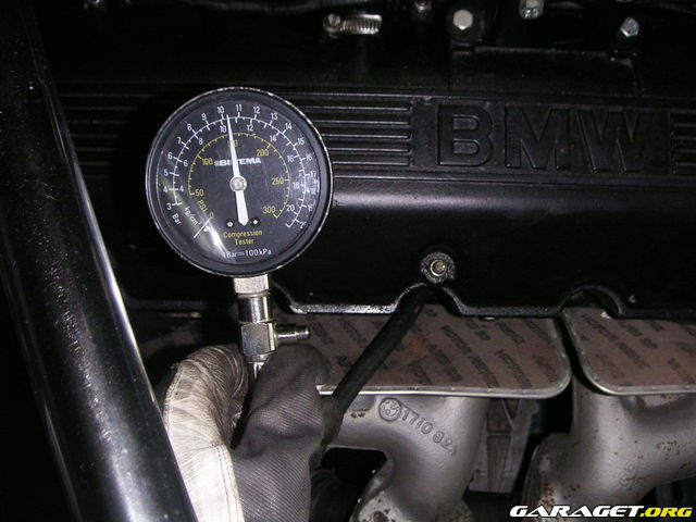

Nånting är ju lurt eftersom det verkade gå ut kompression i kylsystemet i slutet av sommarn.. Men nu när jag kört sugis så har den gått skitfint.. lär ju dock va lite skillnad på cylindertryck å åka sugis å varva 4k eller mosa på fullt med vindsnurran å 7krpm!lol
Böt ut alla slangar å t kors då dom tagit stryk av branden..
https://www1.garaget.org/gallery/archive/60332/1010093_pjok47.jpg
låg jämnt mellan alla cylindrar..

men så som du monterat på denna bild
https://www1.garaget.org/gallery/archive/60332/908901_ucffrc.jpg
stämmer inte d då? utan d ska va med tjocka flänsen utåt.... på den yttre...?
har du monterat andra framvagnsbussningar förresten?
Ja jag har för mig att det där är fel, att jag fick ändra det sen.. tycker det ser ut så på bilen med, men ja är inte 100%.. har du tillgång till bryggan å prova så gör det!
nej ifram är det faktiskt originalbussningar, bara delrin till krängarn..

Om du hade kunnat kolla hur du monterat på din nu hade de varit asschysst smile
287 Inlägg
21 oktober 2010
#299
dubbelkollat nu och det va som jag trodde.. den vänstra bussningen på bilden är fel, ska vara med tjockänden utåt!smile

nosskirenibor skrev:
/R
Bra, då fick man veta det! big_smile Undrade varför Millway inte skickade mig någon monteringsanvisning, men då förklarar ju detta saken smile mvh
