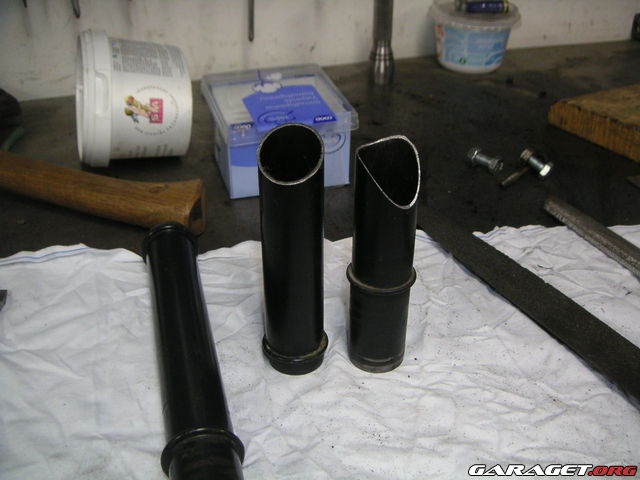

Squishytan bortslipad, hur kommer detta sig?
Tufft bygge i övrigt!
På rekomendation av ppf, gjordes samtidigt som svetsningen.. så lite vassa kanter som möjligt i förbränningsrummet..

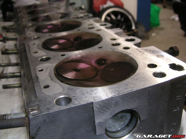

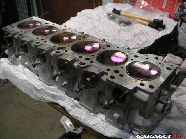

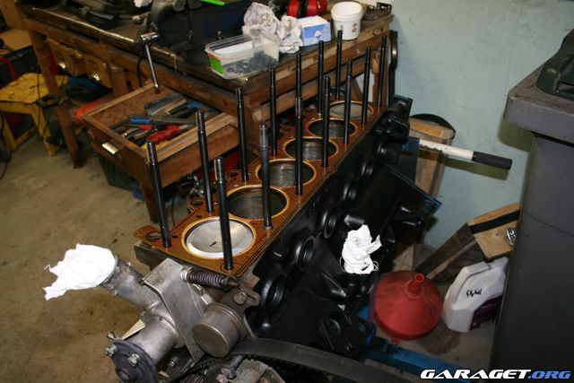

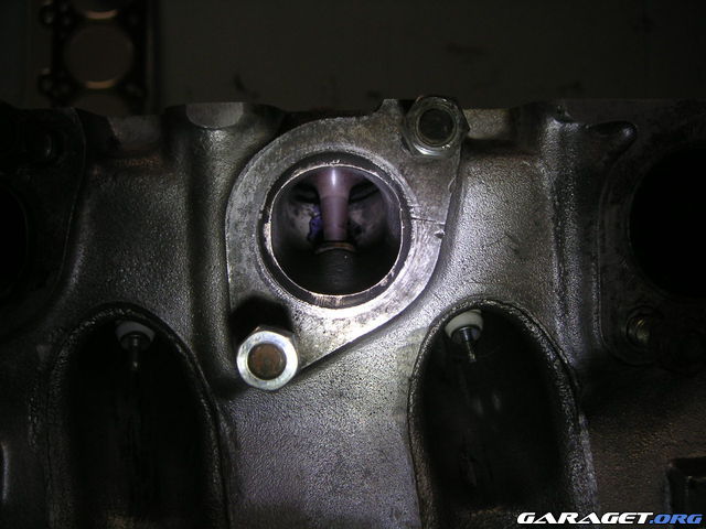

Efter att jag slipat in ventilerna så drog jag i tändstiften och stack i ventilerna å fyllde på med t-röd..
https://www1.garaget.org/gallery/archive/60332/1029618_a7ykjc.jpg[/url
Väntade 5-10 minuter..
https://www1.garaget.org/gallery/archive/60332/1029619_twwjwq.jpg
så visade det sig att det kröp förbi på en avgasventil så jag fick fortsätta slipa lite sen gjorde jag om det på den cylindern å då va alla täta.smile
https://www1.garaget.org/gallery/archive/60332/1029624_9x18le.jpg

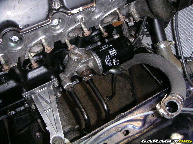

Drog tillbaka oljereturen i tråget
https://www1.garaget.org/gallery/archive/60332/1029625_4jswgc.jpg
Sitter bra!

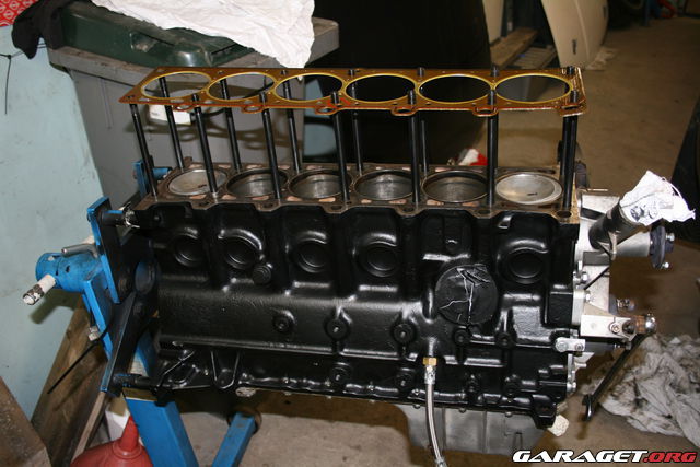

https://www1.garaget.org/gallery/archive/60332/1029620_fixlrm.jpg

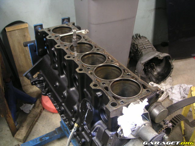

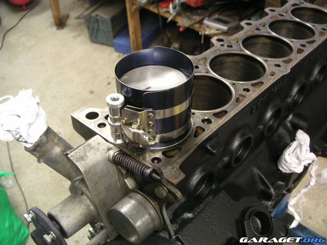

gjort rent gängor å skrapat anläggningsytan på blocket..
https://www1.garaget.org/gallery/archive/60332/1029621_jyaef2.jpg
Började monterade kolvarna i blocket..
https://www1.garaget.org/gallery/archive/60332/1029623_66b0wq.jpg
3 stycken på plats, fortsättning ikväll.

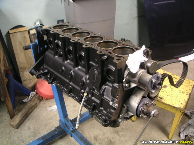

Men passar på å lägger upp lite bilder som tagits..
Lånade syrrans systemkamera, så några av korten är tagna med den, fan va mycke roligare det är å fota med en riktig kamera..

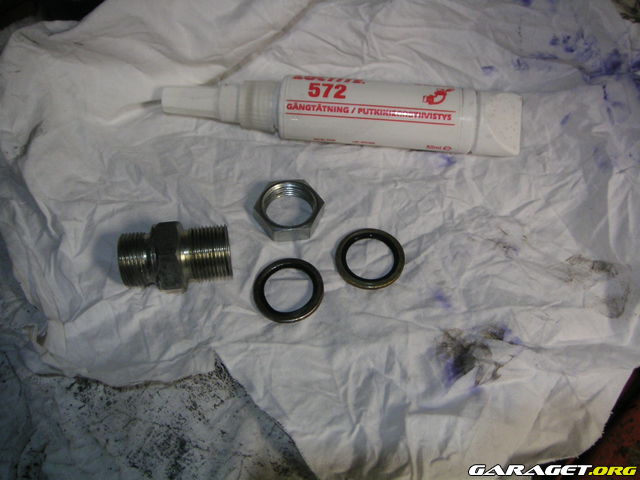

https://www1.garaget.org/gallery/archive/60332/1031963_dsiwre.jpg

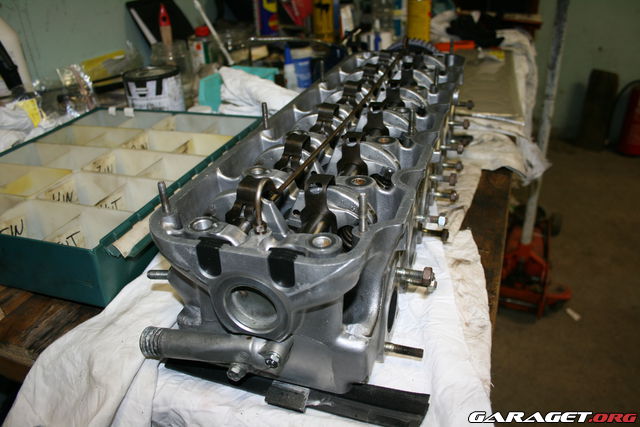

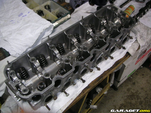

Monterat ventiltätningar, ventiler å fjädrar..

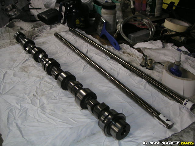

https://www1.garaget.org/gallery/archive/60332/1031965_dpkfgg.jpg

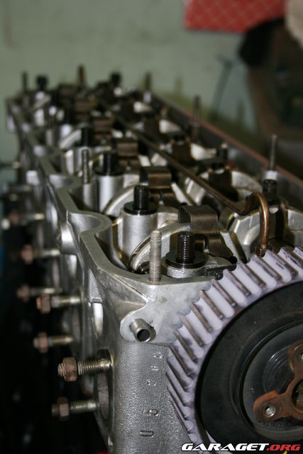

Kamaxeln på plats

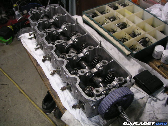

https://www1.garaget.org/gallery/archive/60332/1031966_gllr09.jpg

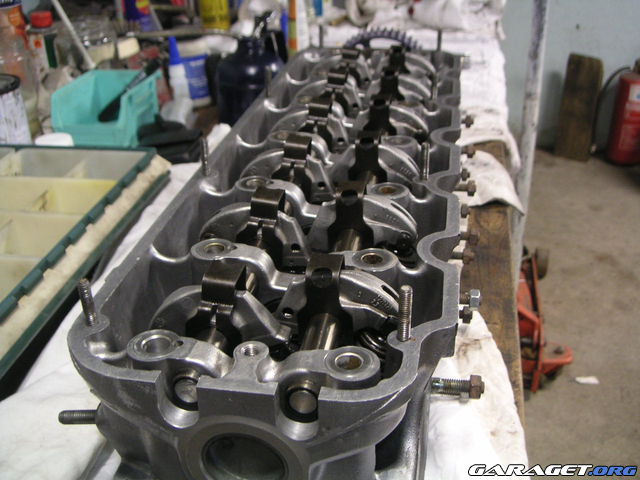

Vipparmar på plats

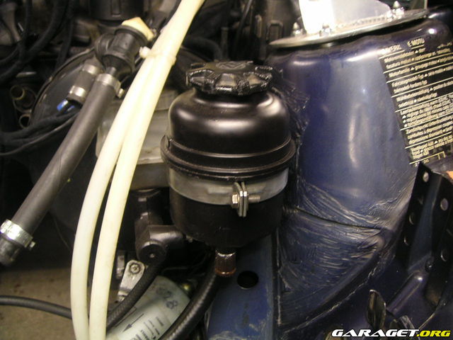

drog på färg på styrservobehållarn
https://www1.garaget.org/gallery/archive/60332/1032012_03bjgz.jpg

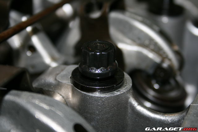

ARP djungeln.wink

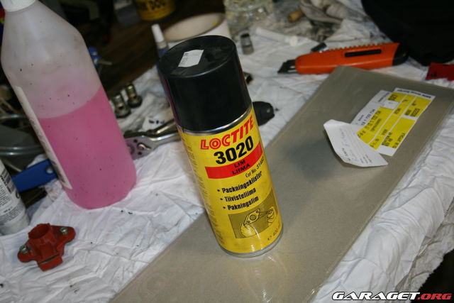

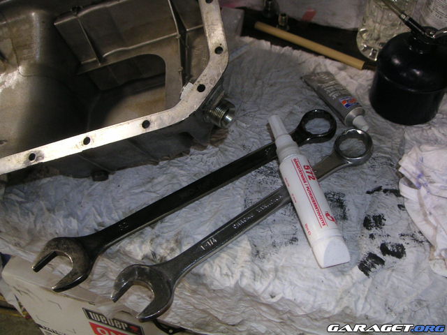

spraylim
https://www1.garaget.org/gallery/archive/60332/1032876_3eeg8z.jpg

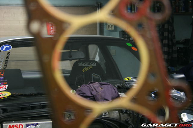

sprayad packning
https://www1.garaget.org/gallery/archive/60332/1032851_pmu8i0.jpg
https://www1.garaget.org/gallery/archive/60332/1032852_coubp2.jpg

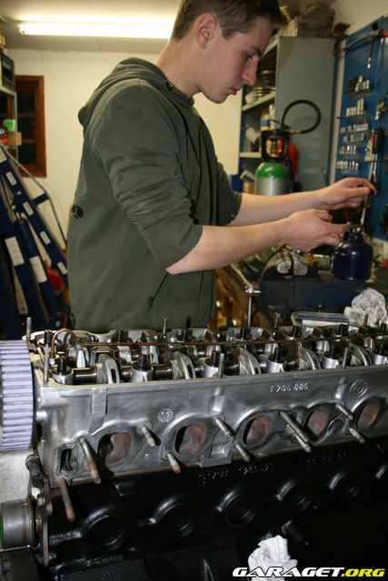

Viktor va lite nyfiken å kollade hur det gick.. fick agera fotograf med.
https://www1.garaget.org/gallery/archive/60332/1032853_4vx4m0.jpg
https://www1.garaget.org/gallery/archive/60332/1032854_agzgw0.jpg
https://www1.garaget.org/gallery/archive/60332/1032855_0kca3f.jpg

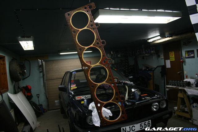

https://www1.garaget.org/gallery/archive/60332/1032858_wn9u8w.jpg

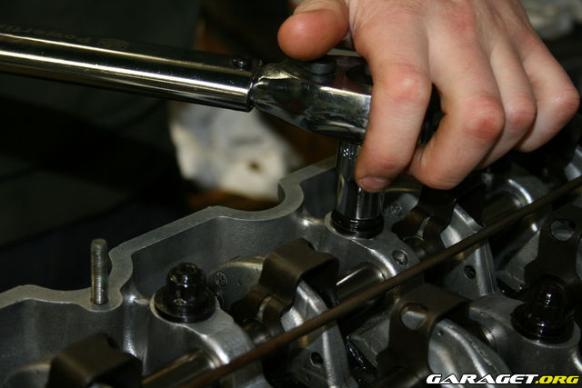

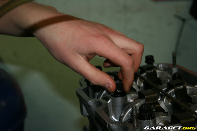

då jag inte hade något arp fett så användes mineralolja.. 92nm, momentdragning är grymt trevligt!
https://www1.garaget.org/gallery/archive/60332/1032857_txydxj.jpg
https://www1.garaget.org/gallery/archive/60332/1032859_nn737k.jpg

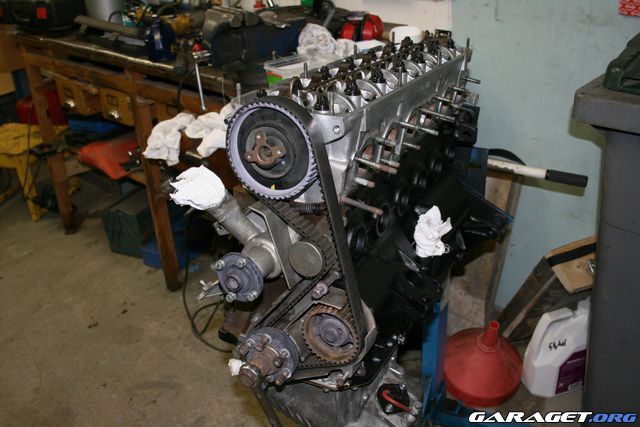

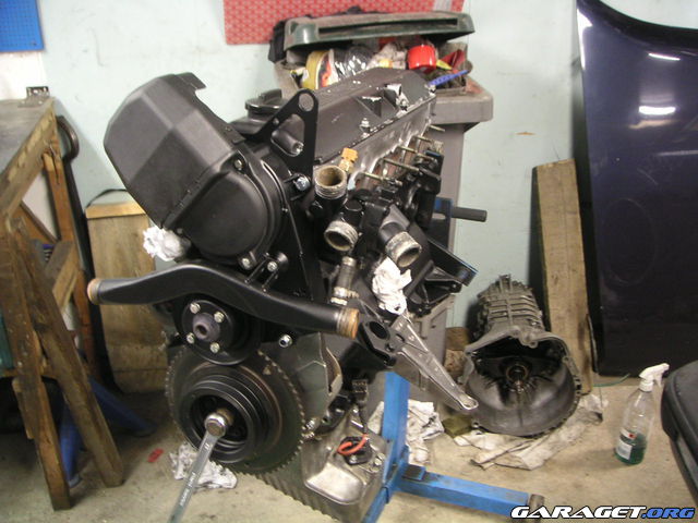

Kamrem monterad å maskin går runt!smile
https://www1.garaget.org/gallery/archive/60332/1032861_5mhiju.jpg

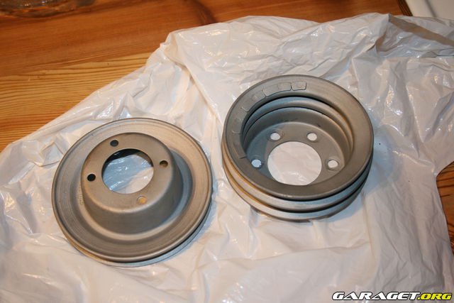

Sen va Emil bussig å blästra av remhjulen åt mig..
Thats it!

fckit: blocket är o-rignat med 1mm rostfri tråd, vilket rekomenderas till ca700hk.

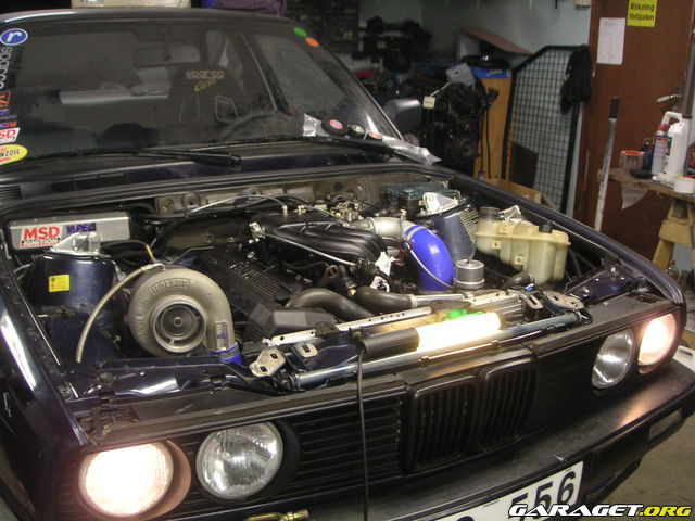

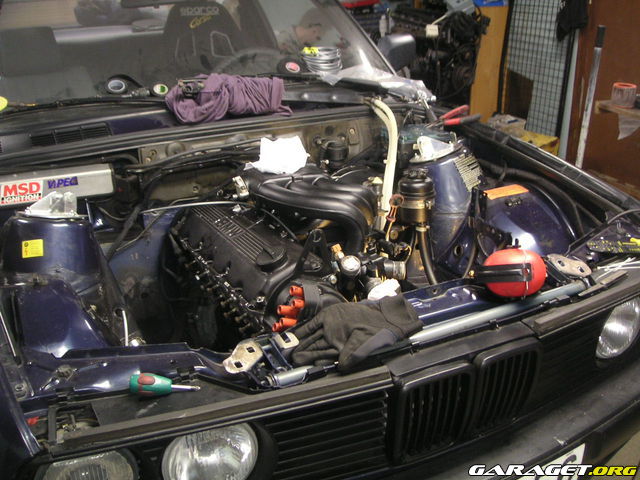

Länge sen det va några uppdateringar men har inte hunnit någe å gör väl inte nu heller iofs..
sammanfattningsvis så har jag attackskruvat hela helgen och motorn åkt i och provstartats,
upptäckte ett ljud som inte stämde men efter felsökande så visade det sig att grenröret inte tätar mot toppen.. inte hunnit kolla varför då det va igår natt.. skönt att det inte kom innefrån motorn!
Innan provstart fick jag byta oring på en spridare som läckte men sen startade den fint å fick oljetryck direkt å gick kanon å lufta å inga andra konstigheter. lät den gå upp i temp å sen böt jag olja å filter sen efterdrog toppen och ställde ventilspelet en gång till..

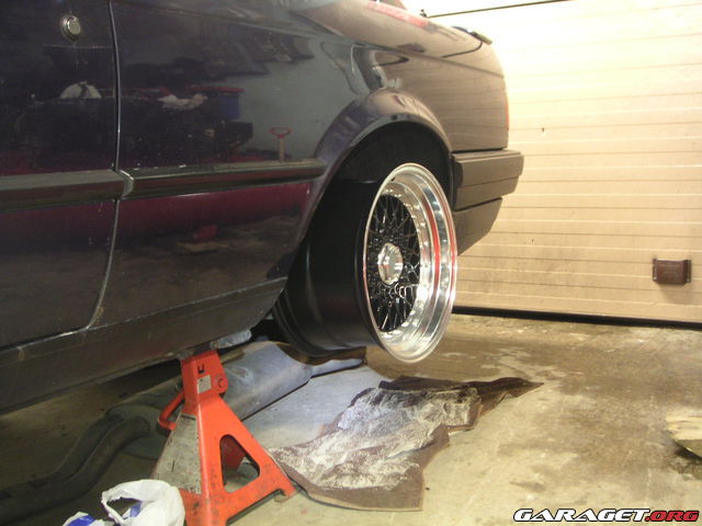

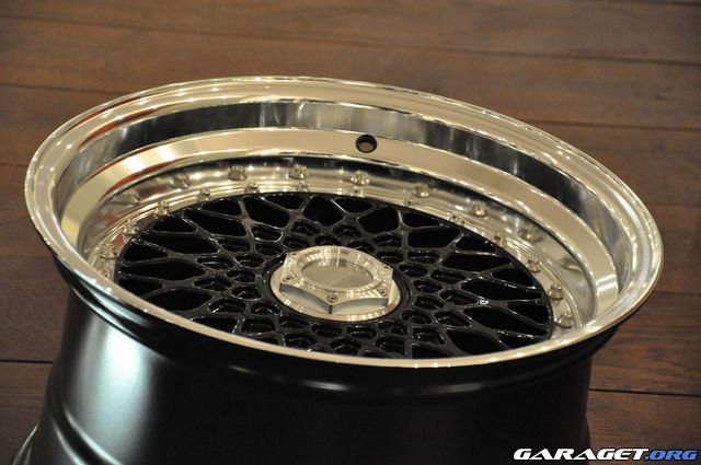

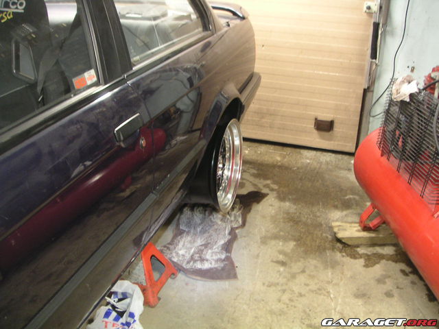

jo just fick ju hem lite feta rims me.wink
https://www1.garaget.org/gallery/archive/60332/1042567_mldw2c.jpg
Kommer nog bli bra.smile

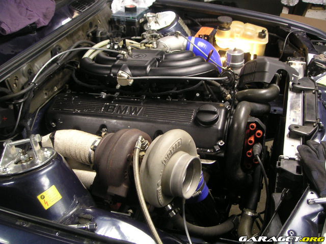

https://www1.garaget.org/gallery/archive/60332/1042564_ry5m7k.jpg

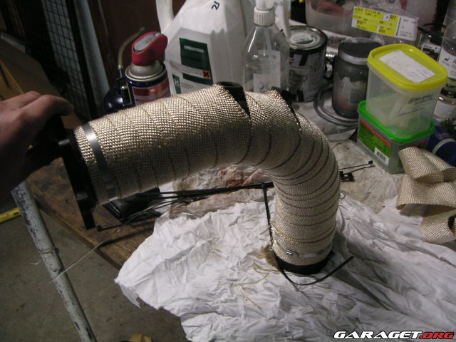

lite mera prylar på..
https://www1.garaget.org/gallery/archive/60332/1042565_y8fsqz.jpg

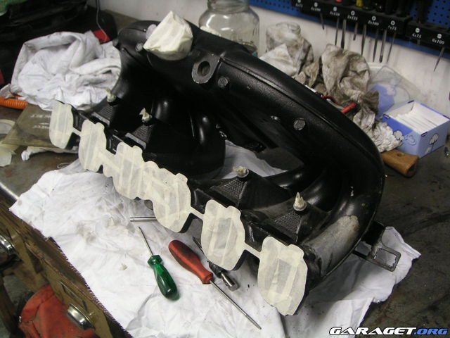

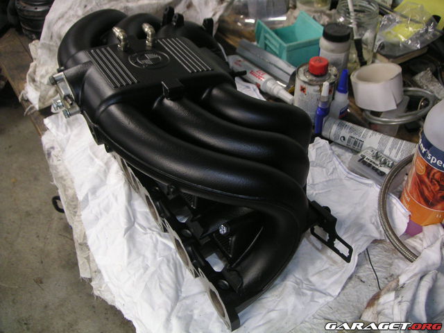

maskat insug
https://www1.garaget.org/gallery/archive/60332/1042594_0ab14u.jpg

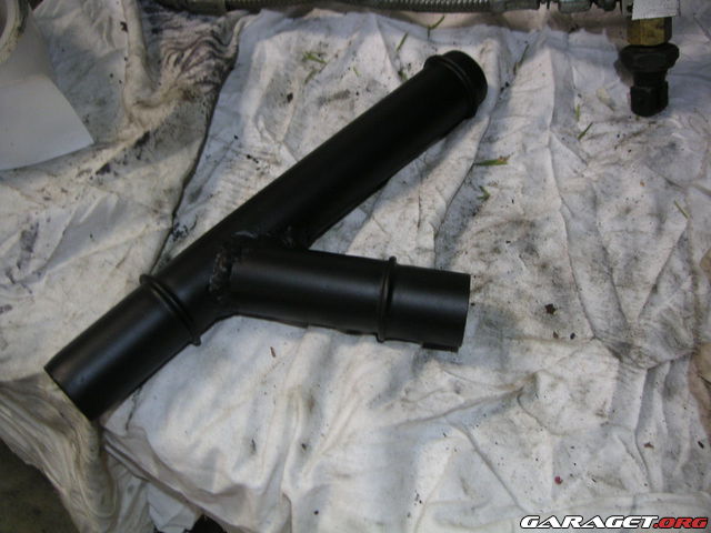

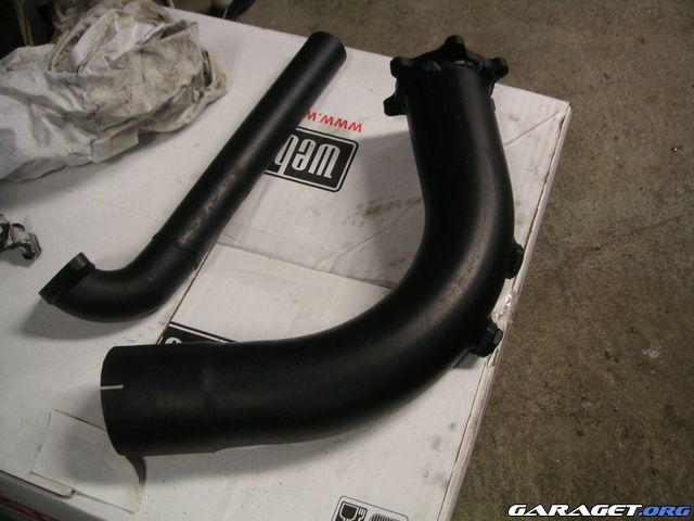

lite modifiering..

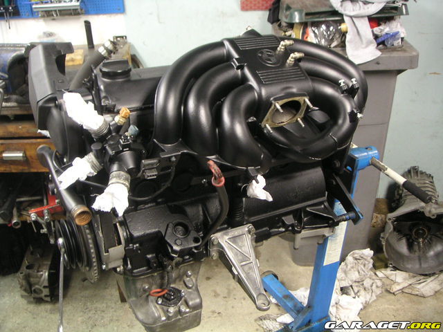

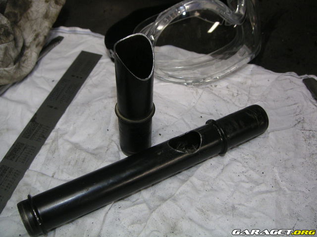

https://www1.garaget.org/gallery/archive/60332/1042595_pscngr.jpg

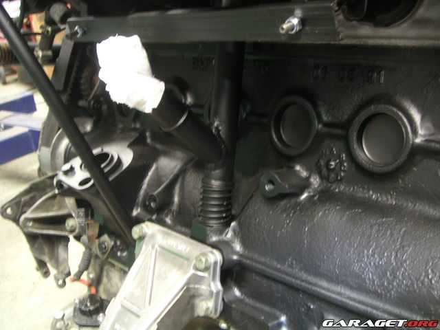

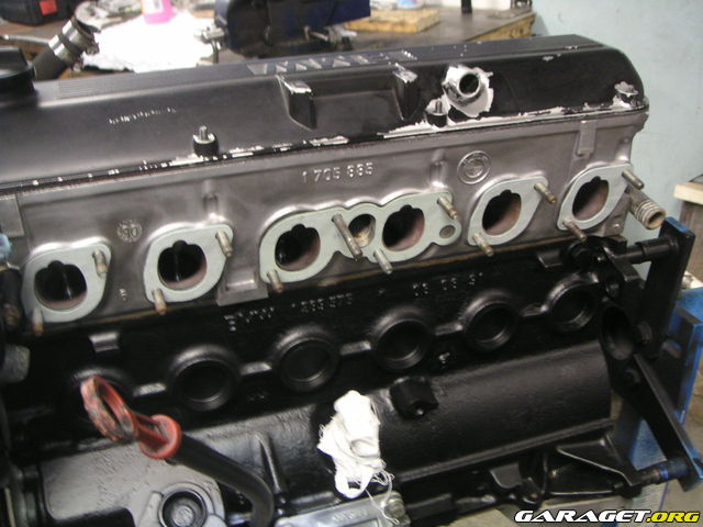

vevhusventen som ska få det lite friare.
https://www1.garaget.org/gallery/archive/60332/1042569_x4clae.jpg
röret mellan block å insuget.. ska på en slang till catchtank för oljan..
https://www1.garaget.org/gallery/archive/60332/1042570_35ni3t.jpg
trevligt med lite färg

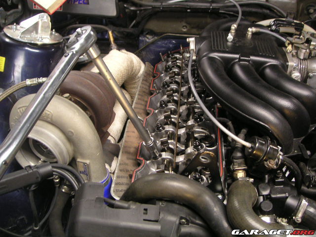

https://www1.garaget.org/gallery/archive/60332/1042571_kb31y3.jpg

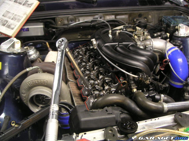

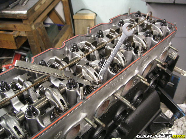

justerar ventilspel.. 0.25mm kall motor..

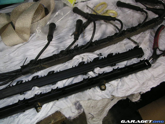

https://www1.garaget.org/gallery/archive/60332/1042572_pndyer.jpg
lite packningar
https://www1.garaget.org/gallery/archive/60332/1042574_zbh8zc.jpg
insuget på
https://www1.garaget.org/gallery/archive/60332/1042579_9v1afo.jpg
med nya röret, kommer kunna andas ordentligt.

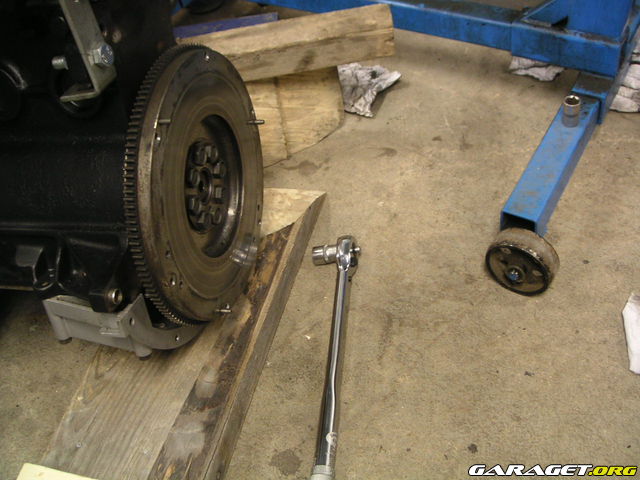

https://www1.garaget.org/gallery/archive/60332/1042575_vhtd25.jpg

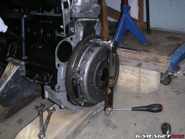

dragit svänghjulet. 105nm
https://www1.garaget.org/gallery/archive/60332/1042580_8bvnzj.jpg
koppling lika så, 24nm
https://www1.garaget.org/gallery/archive/60332/1042581_k6njez.jpg

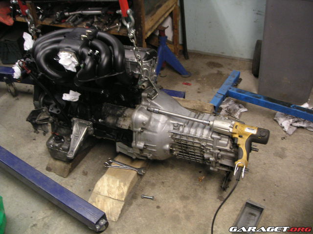

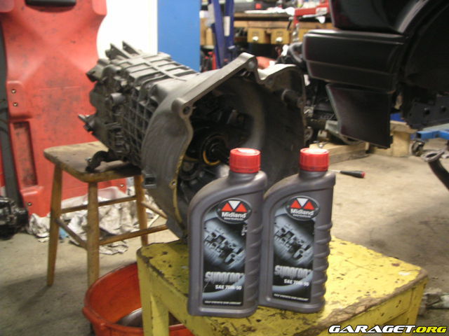

ny olja i lådan, behövdes efter 2 sässonger.wink mycket metall i oljan då den fått smaka duktigt! men vägrar å gå sönder hur man än försöker!? jag måste fega för mycket!roll

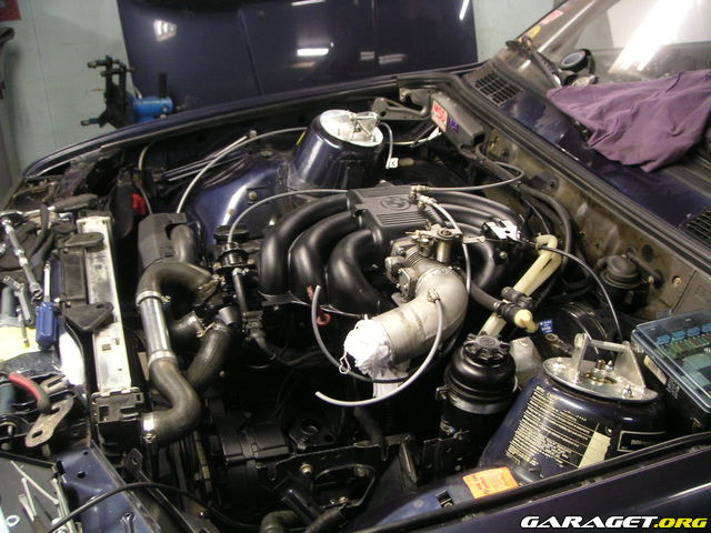

https://www1.garaget.org/gallery/archive/60332/1042582_0pyi8k.jpg
lådan på plats
https://www1.garaget.org/gallery/archive/60332/1042583_nq2tey.jpg

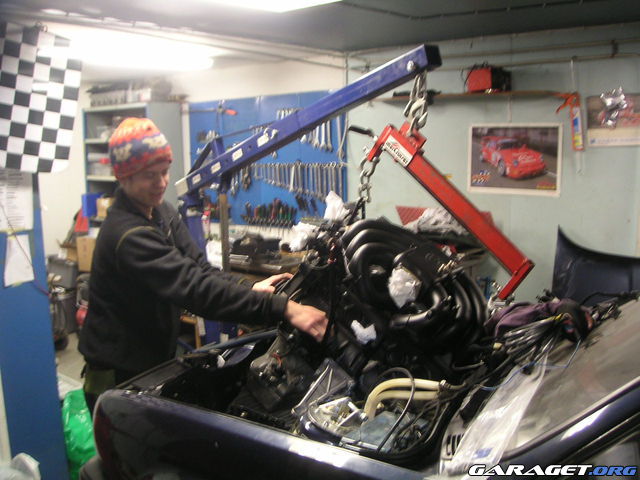

Jonte va bussig å kom förbi å hjälpte till å lyfta i motorn!smile tackar för det!
https://www1.garaget.org/gallery/archive/60332/1042584_s5tyv6.jpg
voila!
https://www1.garaget.org/gallery/archive/60332/1042585_ejcam4.jpg
fått på servopump, generator å kylarsystem m.m.
https://www1.garaget.org/gallery/archive/60332/1042577_m2a18z.jpg
blivit bra sunkigt!
https://www1.garaget.org/gallery/archive/60332/1042578_bj91mb.jpg

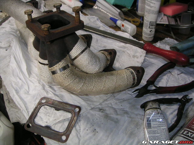

på med lite värmefärg.
https://www1.garaget.org/gallery/archive/60332/1042587_ru90l1.jpg
fick på lite nytt bandage.smile fick dock bli stora stålstripes då jag inte hade någe annat...
https://www1.garaget.org/gallery/archive/60332/1042588_v7p932.jpg
även där..

https://www1.garaget.org/gallery/archive/60332/1042589_vlaiqr.jpg
köpt en ny brygga till tändkablarna, förstår inte varför jag inte gjort det tidigare då den gamla va sopslut å bränd å böjd. runt 80kr på bmw.. bra köp!

mumms nästan allt på plats!smile saknas lite tändkablar m.m.
https://www1.garaget.org/gallery/archive/60332/1042591_j2xa8d.jpg
ventilkåpan inte lackad ännu..
https://www1.garaget.org/gallery/archive/60332/1042592_c20n5b.jpg
alive!!
https://www1.garaget.org/gallery/archive/60332/1042593_v4bbom.jpg
efterdragning av toppbultarna..
https://www1.garaget.org/gallery/archive/60332/1042601_wmdbre.jpg
alltid trevligt med lite turbobilder.wink
återkommer med mer info senare, ikväll ska jag ialf riva bort tryckrör å turbo m.m. för å se över grenröret efter läckaget..hmm
