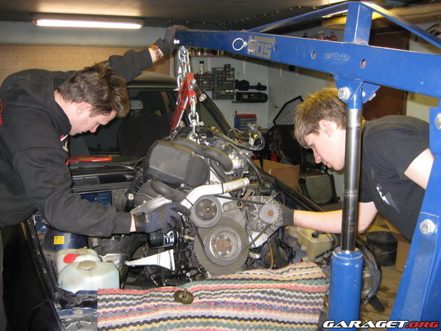

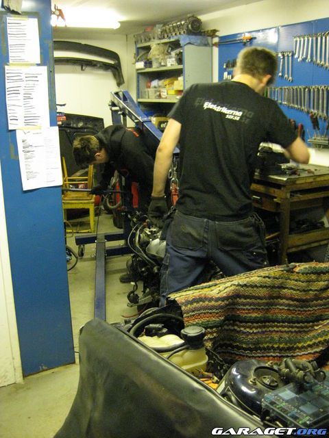

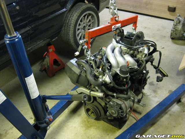

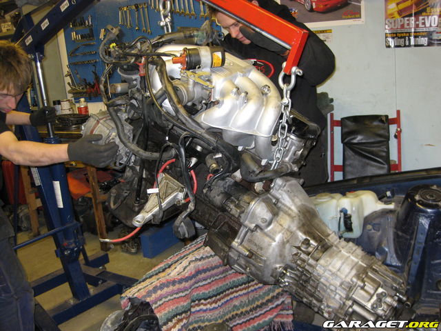

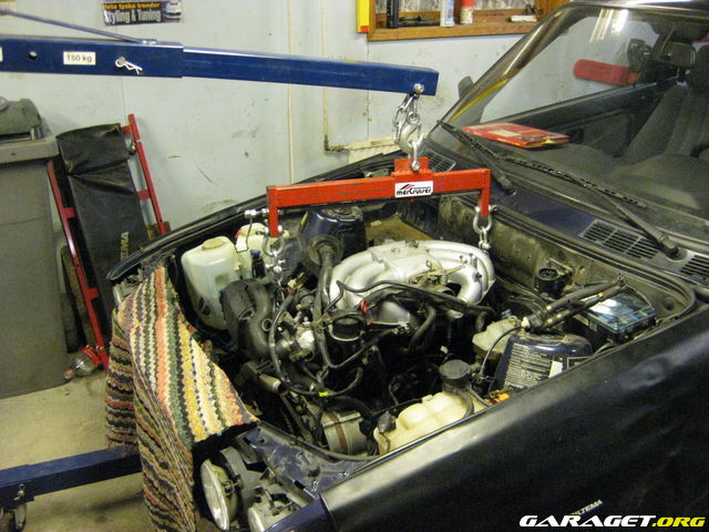

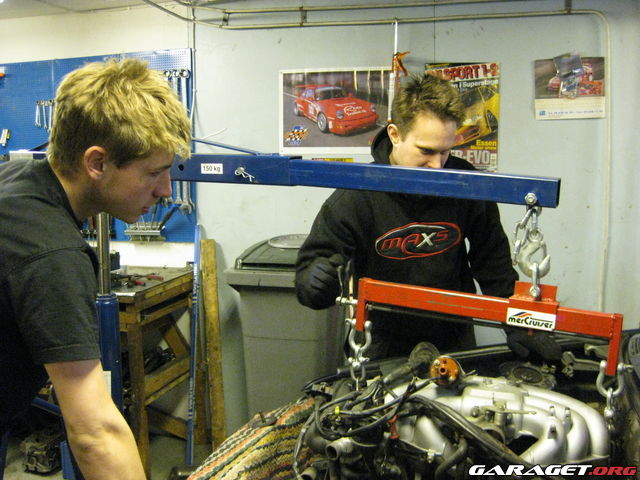

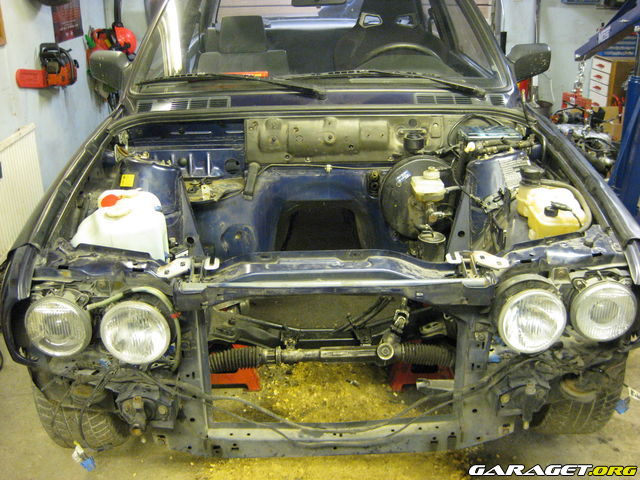

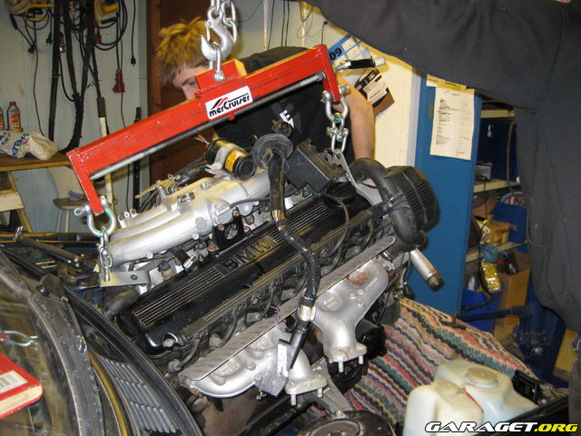

Nu är motor och låda ur bilen, Viktor och jag hjälptes åt så det gick riktigt smidigt föutom lite pill med det runkiga växellänkaget som vanligt! Det visade sig att ena motorkudden var sopslut! lossnade när vi löft motorn hehe!wink Men den har gått hårt i sommar!tongue sen plocka jag bort lådan som jag ska använda. Sen  rev jag bort lite värmeplåtar och den tunga isoleringsmattan som sitter på torpedväggen, som tur va var den inte sur och fullt med rost bakom!smile så det var väldigt skönt, och det märks att den inte rullat så många mil då alla skruvar och muttrar är så pass frächa som dom är. det är värt jäkligt mycke mot att behöva borra ur skruvar som man drar runda å annat skit!smile sen blev det bara lite allmänt funderande hur jag ska gå till väga, i vilken ända man ska börja!tongue jag tror att jag ska börja med sprutet då det borde komma nu i veckan så man kan bilda sig en uppfattning hur mycke jobba det är och vad som ska inhandlas till det. Kanske dra kablar och montera soppapump i samma veva. så det blir nog bara lite småfix fram till dess, sanera motorrummet, riva ur lite inredning, lacka lite motordelar mm..
Kommer lite bilder med från idag. haade!
https://www1.garaget.org/gallery/archive/60332/608290_f878y4.jpg
lånade verktyget av en jobbarkompis, lånat det flera gånger tidigare och det är ovärdeligt! vi har ett liknade i garaget men det är inte riktigt lika bra..
https://www1.garaget.org/gallery/archive/60332/608295_0qdvm0.jpg

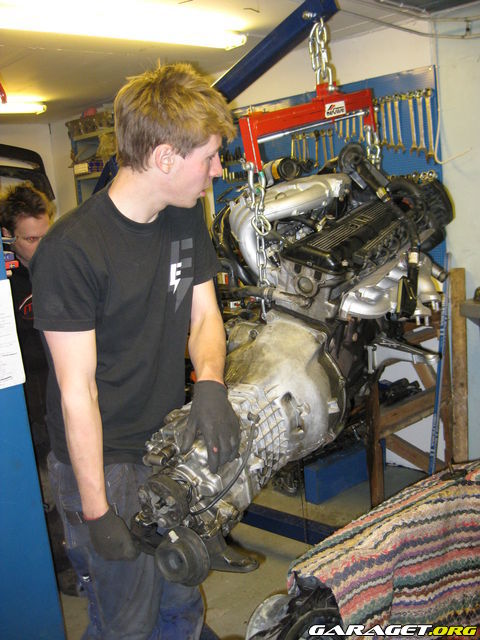

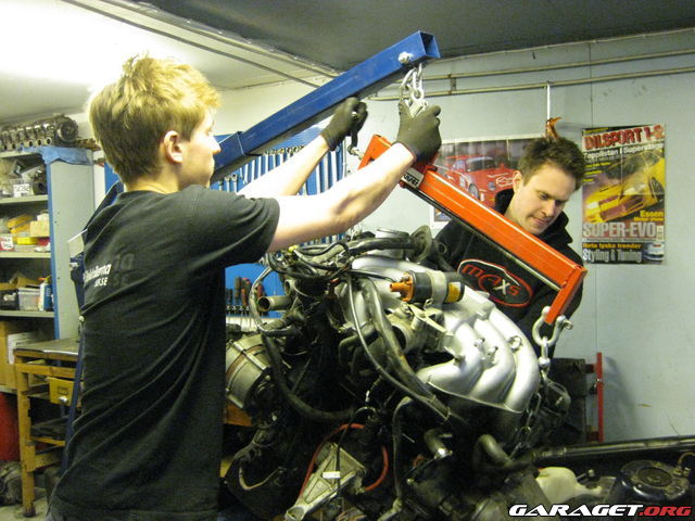

Jag och Viktor.
https://www1.garaget.org/gallery/archive/60332/608300_l3otn9.jpg
på väg ur!
https://www1.garaget.org/gallery/archive/60332/608305_5id5e2.jpg
slinker ur som om den vore insmörad!tongue
https://www1.garaget.org/gallery/archive/60332/608312_knrlnq.jpg
snart ur!
https://www1.garaget.org/gallery/archive/60332/608316_0ep61f.jpg
smutsade ner bästa gåbort mattan!
https://www1.garaget.org/gallery/archive/60332/608318_ev8285.jpg
https://www1.garaget.org/gallery/archive/60332/608320_r933az.jpg
så där ja!
https://www1.garaget.org/gallery/archive/60332/608323_r51zbt.jpg
Man fåår se mongolid ut när man är nöjd!tongue
https://www1.garaget.org/gallery/archive/60332/608328_d3hbvv.jpg
Kommer ställas undan ganska komplett, kanske sno några slangar och nått rör bara.. bra med reservdelar!smile
https://www1.garaget.org/gallery/archive/60332/608330_bivnlp.jpg

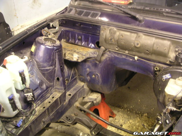

nu är motorn ur och gummimattan bortriven från torpedväggen! ganska dammigt men hällre det än sur rost!wink
https://www1.garaget.org/gallery/archive/60332/608336_vnzpcg.jpg

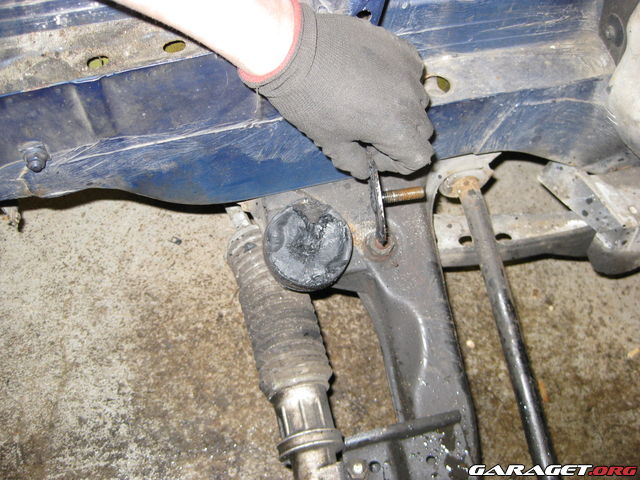

så här snygg var motorkudden!;P
that´s it for idag!!

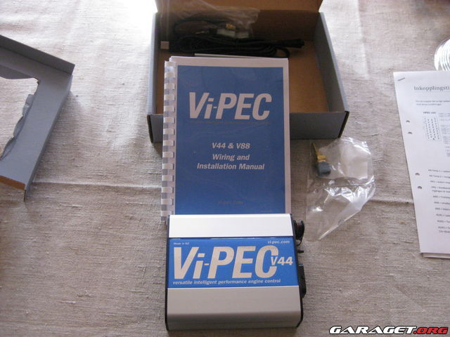

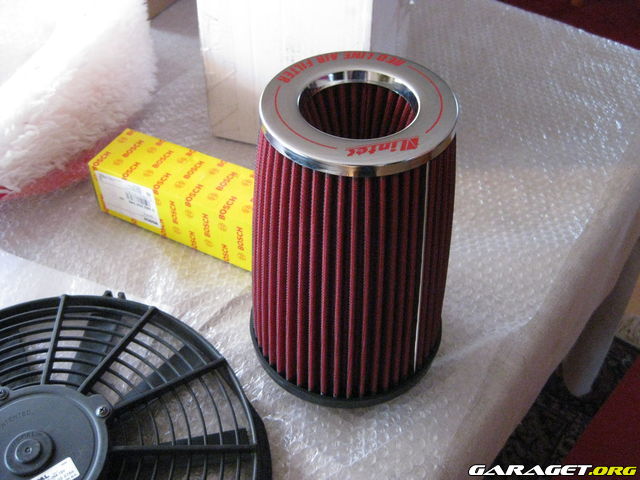

Idag var det lilla julafton!big_smile jag var till macken och hämtade ut paketet från ppf! Allt såg vääldigt bra ut! riktigt roligt, så nu finns det grejjer att sätta tänderna i! det som landade var ett komplett vipec sprut med boxen, kabelhärva, vattentemp givare, insugstempgivare, och elektronisk laddtrycksventil!big_smile Sen lite bosch kontaktstycken till spridarna, triggergivarn och TPSen. Sen en msd tändspole med inbyggt tändsteg och tändkabel till det. Bosch 040 soppapump, pallar mycke moos!tongue 336mm spal elfläkt, och så hade jag beställt ett stort BMC luftfilter men det var slut och skulle dröjja innan dom fick in nya så jag ett fick större;) till bra pris, ett Lintec. Men det blev ingenting gjort med bilen då jag klöv ved tills det var mörkt sen hjälpte jag en kompis i hans garage med lite annat så det blev inget gjort men imorrn blir det hoppas jag, skickar ialf upp lite bilder från godislådan!!big_smile
https://www1.garaget.org/gallery/archive/60332/609740_5bhmzy.jpg
Trevligt trevligt!smile
https://www1.garaget.org/gallery/archive/60332/609743_uk1ik0.jpg

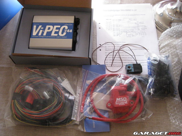

sprutet med kabelhärvan:S tändspolen med kabel, elektroniska laddtrycksventilen och kontaktstycken till spridarna mm
https://www1.garaget.org/gallery/archive/60332/609744_2a2lpp.jpg

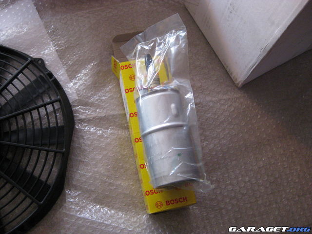

Bosch 040 soppapump:)
https://www1.garaget.org/gallery/archive/60332/609745_z4o029.jpg

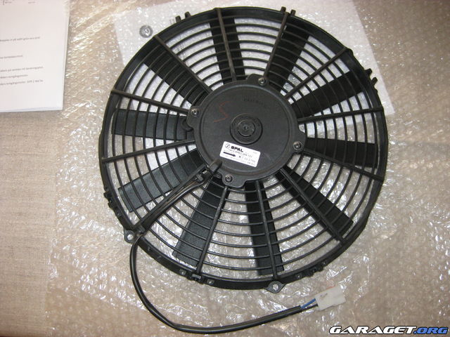

336mm spalfläkt.
https://www1.garaget.org/gallery/archive/60332/609746_lvitql.jpg
Lintecs största, god för 950+!smile
tack för mig!

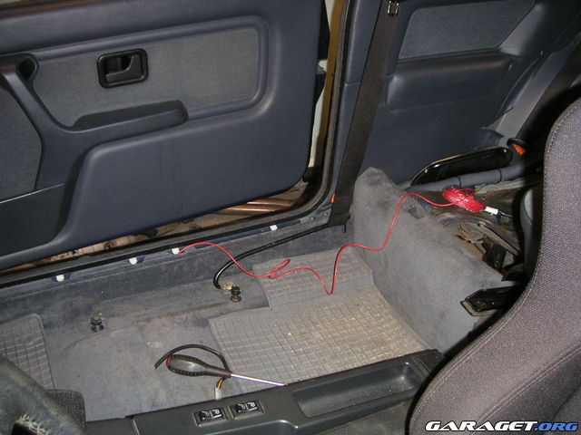

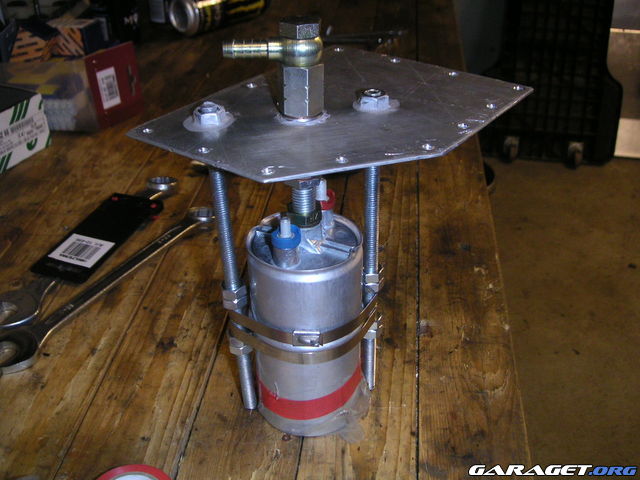

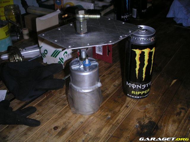

igår var jag till uppsala igen och handlade en hel del bra å ha saker. var in på slangservice och köpte slang som pallar e85, nya kopplingar och genomföring till soppapumpen:) och kompleterade men en lång adapter till t korset vid oljetrycksgivaren där jag ska ta olja till turbon och lite blandade slangklämmor mm. sen var jag in på bmw och köpte pinnbultar till toppen på avgassidan till greröret. sen blev det feltema och handla reläer, säkringar, kabel, lambdasond m.m.m.

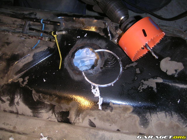

Igårkväll höll jag och André på och "modifierade" tanken lite för och få i pumpen;) tror det kommer bli bra! skickar upp lite bilder.

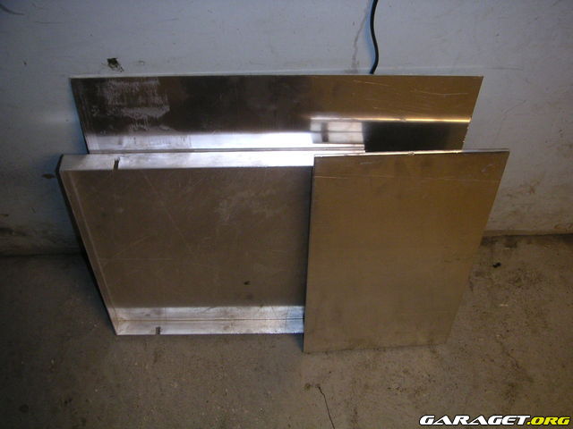

Kom över lite aluminium:) bra och ha!
https://www1.garaget.org/gallery/archive/60332/611569_3qkrgp.jpg

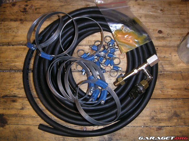

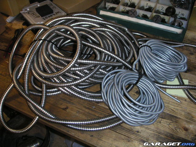

även lite rostfri slang, jag hade tänkt dra kabel i dem men så får se hur ja gör..
https://www1.garaget.org/gallery/archive/60332/611570_eh3kd9.jpg

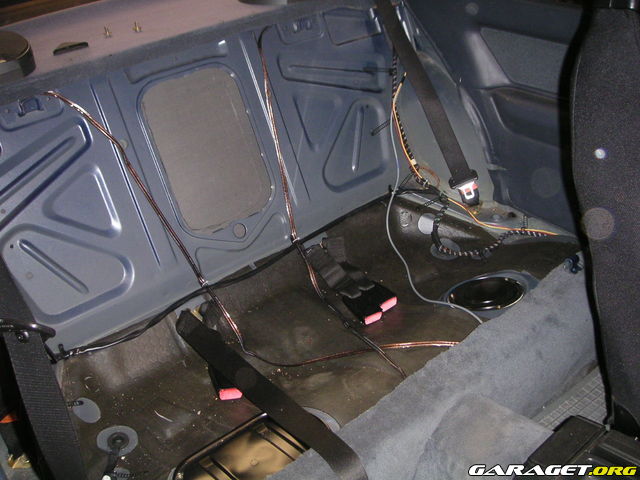

rev ur baksätet och slet bort nån isoleringsmatta mm, försökte snygga till lite men svårt när det är kablar ivägen;)
https://www1.garaget.org/gallery/archive/60332/611573_cm8e1r.jpg

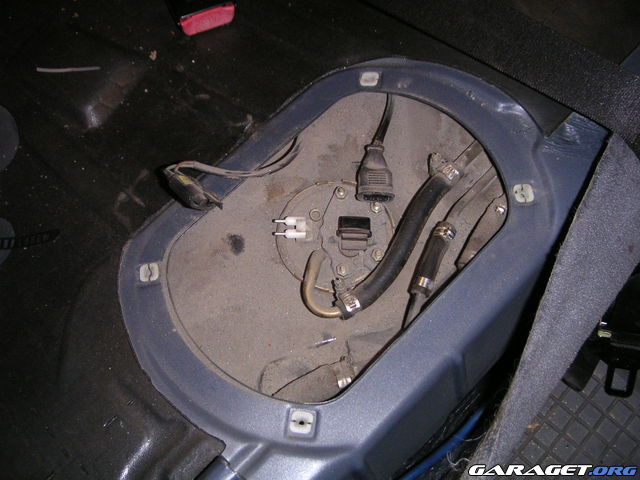

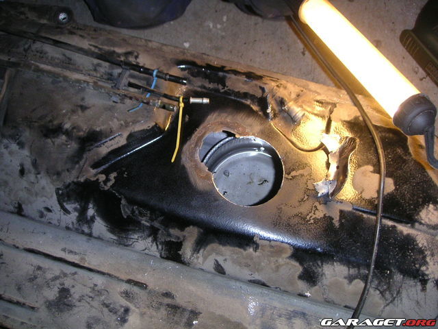

Började lossa lite för och få ner tanaken.
https://www1.garaget.org/gallery/archive/60332/611575_r3ww0u.jpg

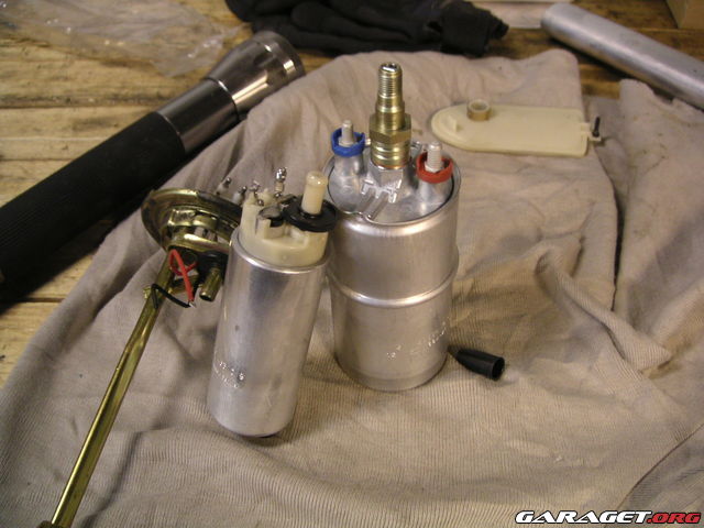

Tanken nere, lite skilland på original och nya:)
https://www1.garaget.org/gallery/archive/60332/611580_54y6kq.jpg

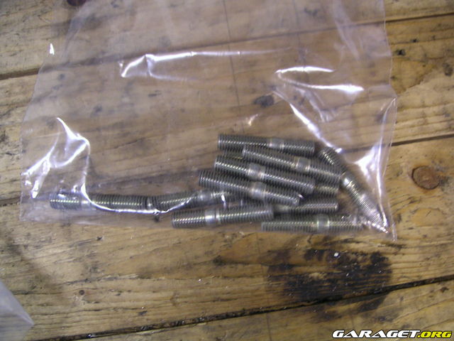

nya pinnbultar till grenröret

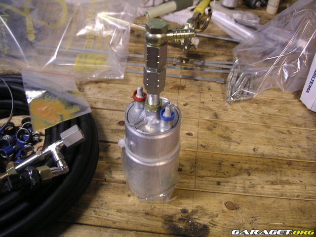

Pumpen med nya kopplingar och genomföring!smile
https://www1.garaget.org/gallery/archive/60332/611583_byftme.jpg
jag la en påse under i tanken för och få upp de mesta spånen.
https://www1.garaget.org/gallery/archive/60332/611584_lzgq1t.jpg
så blev det, jag hade för liten hålsåg för att enbart använda "ett" hål. fick bli så där, synns ändå inte!
https://www1.garaget.org/gallery/archive/60332/611585_eea3xh.jpg
under tillverkning, energi behövs;)
https://www1.garaget.org/gallery/archive/60332/611586_mxpvci.jpg
Den blev nästan färdig, behövs bara ta hål för kablarna och silicona igen! smile hoppa det kommer funka!

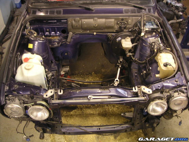

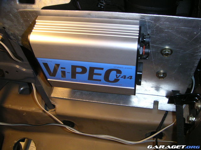

Jag var i garaget igår, lät projektet med tanken vara då jag ska konstatera mig att siliconen pallar e85 annars måste jag skaffa nån tätningmassa som gör det, nån som vet någe bra? men jag tog och böt soppa slangar ialf. Tvättade av växellådan med avfettning också, får se om jag ska dra på lite färg. Sen började kolla på elen till prutet och det blev helt okej. så nu är nästan hela "plattan" med box och säkringar färdig, bara kabeln till soppapumpen och spridare och elfläkt som ska kopplas in där och huvudmatning till allt, resten av härvan ska nog dras in i motorrummet:) sen revs pasagerarstolen ur och jag rev upp mattan då jag ska dra kabel till soppapumpen och stora pluskabeln som ska gå från bakluckan till motorrummet.
https://www1.garaget.org/gallery/archive/60332/612491_rt90em.jpg
nytvättad, får se om det kommer färg på den..
https://www1.garaget.org/gallery/archive/60332/612492_fs5miy.jpg

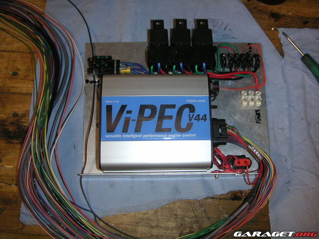

kabeldragning..
https://www1.garaget.org/gallery/archive/60332/612493_13y0oy.jpg
boxen med härva, helt okej men bara det funkar så är jag nöjd;)
