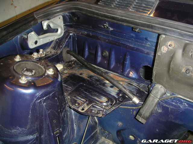

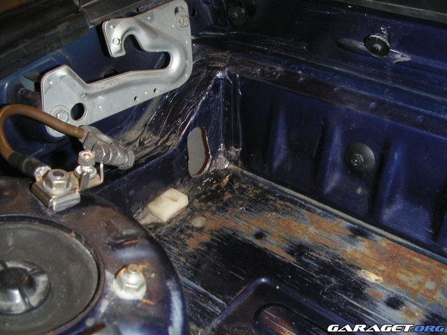

Tackar:) kul med lite respons!smile jo det har blivit en hel del tid i garaget i helgen och det har flytit på ganska bra tycker jag. Idag så gjorde jag hål för strömkabeln i fram vid batterihyllan, rev upp matta och drog den färdigt och fick till gummigenomföringen till slut. Det som saknas är "blocket" som kabeln ska fästas i ifram där alla kablar ska anslutats men jag har mejlat en kille som kanske har en ligger.. hoppas på det. Sen ska jag ringa novaion i uppsala och höra vad originalbatterihyllan till bakluckan kostar. Jag kompleterade även med lite kabel till sprutet så jag ska nog skruva upp hela skiten under instrumentbrädan snart.. drog även kabel till soppapumpen.  sen satte jag upp borrmaskin i skruvstädet för att snygga till ventilerna med smärjelduk men då brann maskin ihop;) ne men det verkar va brott i kabeln. får fixas imorrn.. lägger väll upp några bilder som togs idag.
https://www1.garaget.org/gallery/archive/60332/613430_awue15.jpg
nytaget hål till pluskabeln.

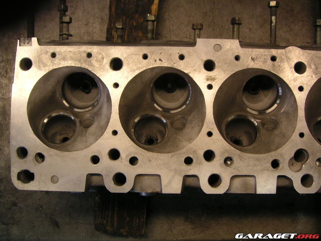

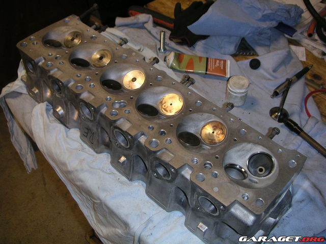

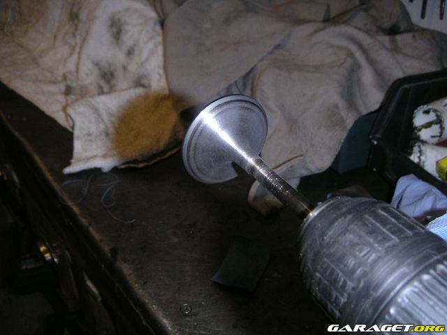

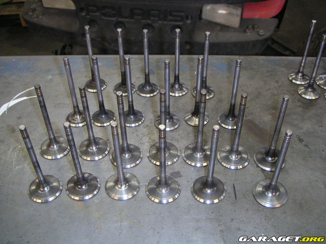

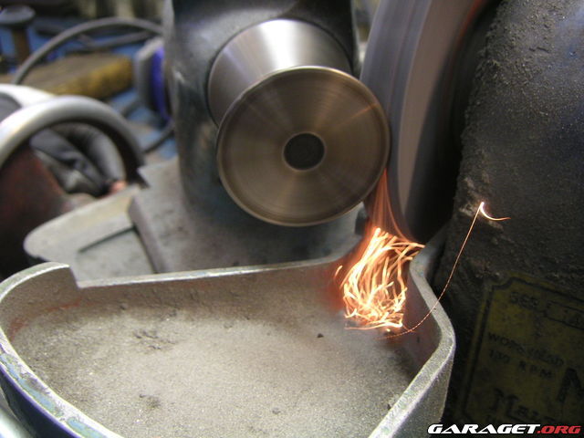

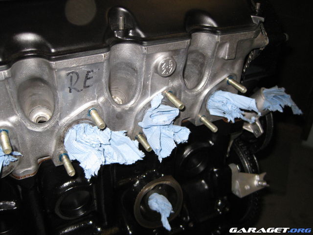

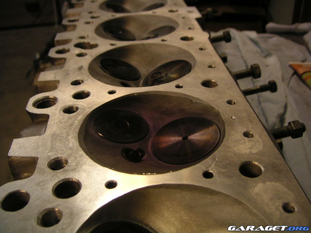

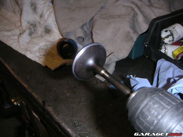

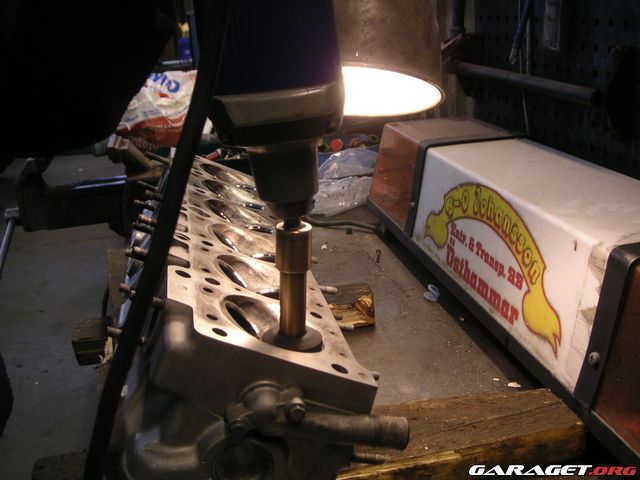

Tack så mycket! kul att någon mer än jag gillar det!wink idag fortsatte jag slipa in ventilerna med slippasta och det gick sådär tills jag upptäkte att det gick mycket bättre med den finkorniga. blev inte alls lika med den grova. sen blev det lite annat pyslande med men jag skickar upp lite bilder från gårdagens jobb och nån från idag..
https://www1.garaget.org/gallery/archive/60332/615848_lx8dvz.jpg
ventil som ska slipas.
https://www1.garaget.org/gallery/archive/60332/615850_dxwfko.jpg
slipas
https://www1.garaget.org/gallery/archive/60332/615851_d8ass0.jpg
Många blev det;) det är både till min och viktors motor. riktigt fina!
https://www1.garaget.org/gallery/archive/60332/615853_9z9p7s.jpg
fräser säterna.
https://www1.garaget.org/gallery/archive/60332/615855_romoug.jpg
blir fint!smile Tack till Viktor och farsan! bara en tvätt på det här så!smile
https://www1.garaget.org/gallery/archive/60332/615856_gl8p81.jpg
jag som håller på och slipar in ventilerna med pasta..
https://www1.garaget.org/gallery/archive/60332/615857_5ft49c.jpg

igår fortsatte jag med att slipa in ventilerna och det tog tid men nu verkar dom vara riktigt täta, provade att sätta i tändstift och ventilerna och fylla förbränningsrummen med t-röd och nu är det bara 2 st som inte inte är riktigt täta, men det är nog ganska fort fixat. Sen blir det tvätt och äntligen börja montera ihop toppen.smile glömde kameran i garaget men det kommer nog ikväll.. Glad påsk!

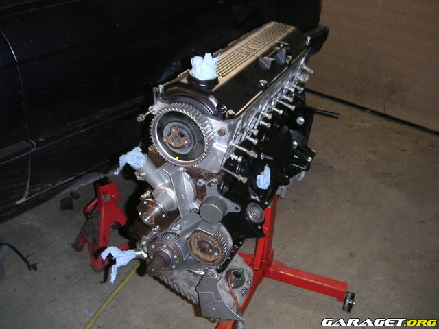

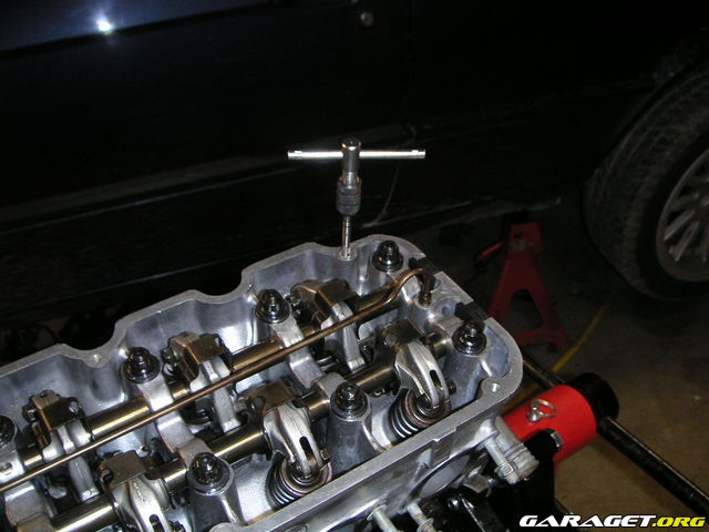

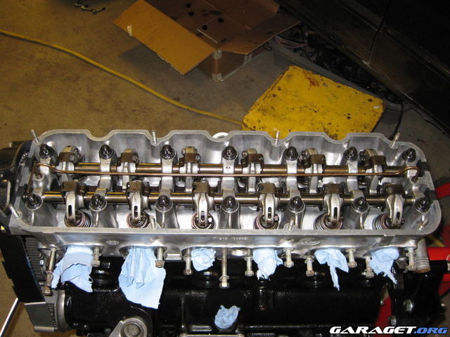

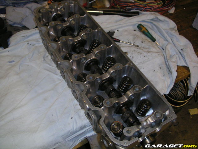

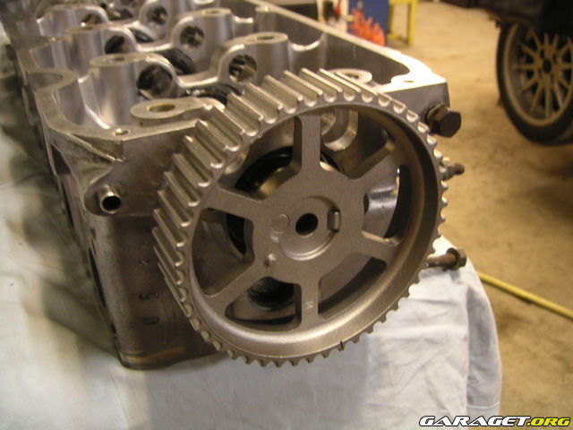

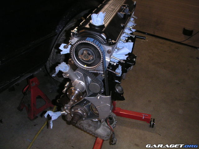

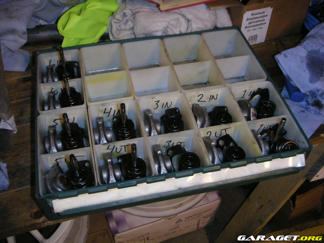

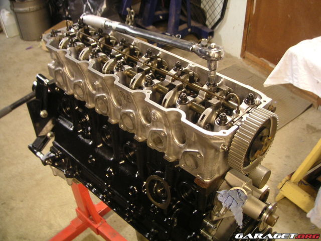

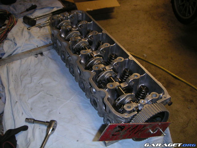

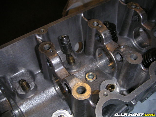

Igår fortsatte jag slipa in dom 2 sissta ventilerna och ficka dom täta! sen monterades de nya ventiltätningarna och ventilfjädrana och dom är håårda!wink sen monterades kam och vipparmsaxlarna med vipporna och det tog lite tid men gick bra tillslut. Sen kamdrev och oljeröret som går över mm. Sen monterades toppen med ny toppackning som spraylimmades med loctite packningsklister och drogs med nya arp bultar.smile så idag har det livit lite gjort ialf, monterat kamrem och de mesta kåpor å remskivor på motorn så den börjar bli komplett.smile
https://www1.garaget.org/gallery/archive/60332/618072_gn7mfy.jpg
kollar så det är tätt med med t-sprit!smile
https://www1.garaget.org/gallery/archive/60332/618137_stb0pu.jpg
ordning å reda!
https://www1.garaget.org/gallery/archive/60332/618086_0xgg7g.jpg
monterar tätningarna med en 13mm hylsa
https://www1.garaget.org/gallery/archive/60332/618088_dcpmvs.jpg
Kammen i med alla ventiler monterade med ventilfjädrar mm.
https://www1.garaget.org/gallery/archive/60332/618093_xqh80k.jpg
ny packbox och o-ring till kammen:)
https://www1.garaget.org/gallery/archive/60332/618096_1lhlvt.jpg
nyblästrat kamdrev.smile
https://www1.garaget.org/gallery/archive/60332/618098_nb3ddw.jpg
Monterar kamdrevet med bmw specialverktyg.wink
https://www1.garaget.org/gallery/archive/60332/618100_8o4zmu.jpg
klart att montera!
https://www1.garaget.org/gallery/archive/60332/618101_6j3mxb.jpg
rena gängor ska d va!
https://www1.garaget.org/gallery/archive/60332/618144_7xzknl.jpg

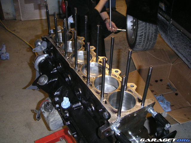

ARP mums!smile
https://www1.garaget.org/gallery/archive/60332/618145_kas80z.jpg
Limmad originalpackning.
https://www1.garaget.org/gallery/archive/60332/618148_885ycg.jpg
drar med moment!smile
https://www1.garaget.org/gallery/archive/60332/618150_njnmzf.jpg
rensar gängor
https://www1.garaget.org/gallery/archive/60332/618152_7tlnhv.jpg
tada!
https://www1.garaget.org/gallery/archive/60332/618155_tqtsp1.jpg
monterat kamrem
https://www1.garaget.org/gallery/archive/60332/618174_ido7q7.jpg
så här ser det ut nu.

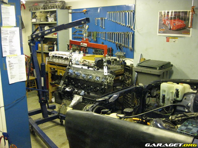

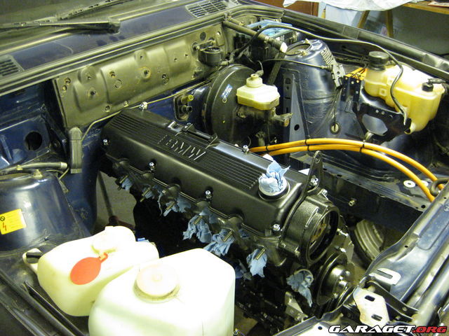

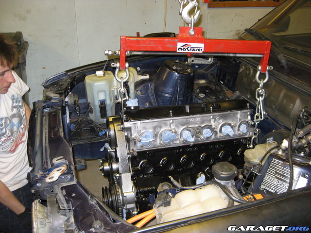

fortsatte med motorn igår då det inte hände nått i söndags.. ställde in ventilspelet och monterade motorfästen mm sen lyfte jag och viktor i motorn provisoriskt utan låda mm för att börja dra all el. började att klippa upp originalhärvan och sålla ut det som inte skulle va kvar.. väldans massa kablar!:S kommer bilder ikväll..

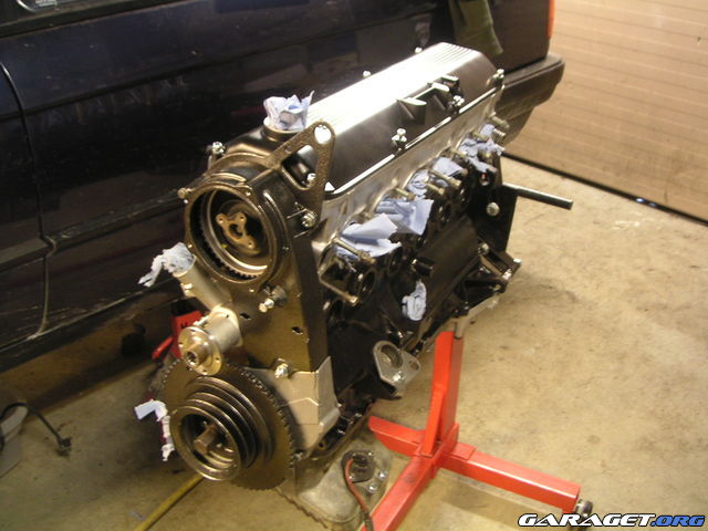

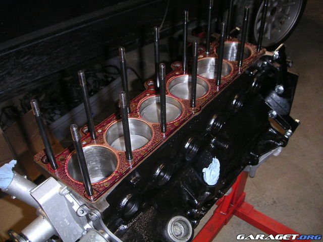

Tack som fan!smile kul att det är några som kollar i tråden:) skickar upp lite bilder från gårdagen.

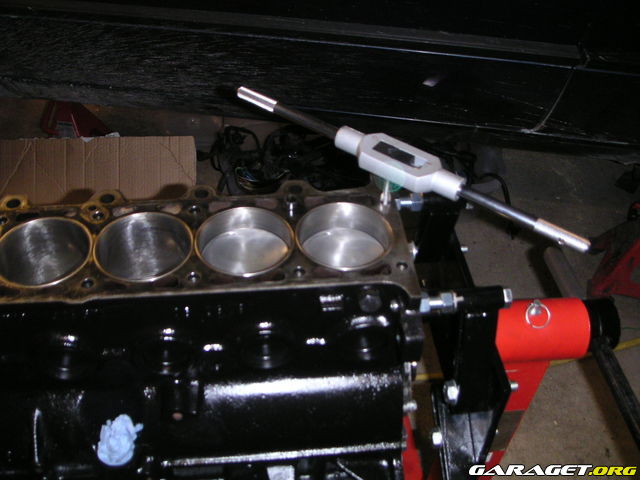

https://www1.garaget.org/gallery/archive/60332/624089_10et17.jpg
gängade i nya avgaspinnbultar:)
https://www1.garaget.org/gallery/archive/60332/624094_tkz07n.jpg
nya pinnbultar och motorfästen på plats.
https://www1.garaget.org/gallery/archive/60332/624102_eqv1ru.jpg
bara tvungen och ta en bild till innan locket åker på;) nästa gång är det inte lika rent;)

motorn på väg i, utan svänghjul å låda m.m. då den endast ska i för att kunna måtta kablar och dra det så färdigt som möjligt.
https://www1.garaget.org/gallery/archive/60332/624121_ri6n3u.jpg
snart på plats.
https://www1.garaget.org/gallery/archive/60332/624128_galpi7.jpg
där får den stå ett tag.

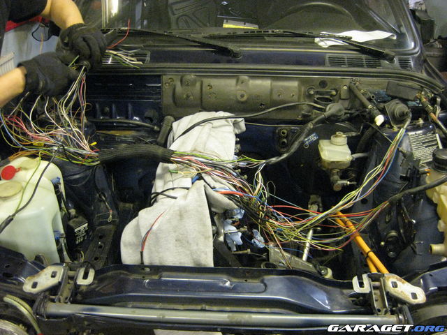

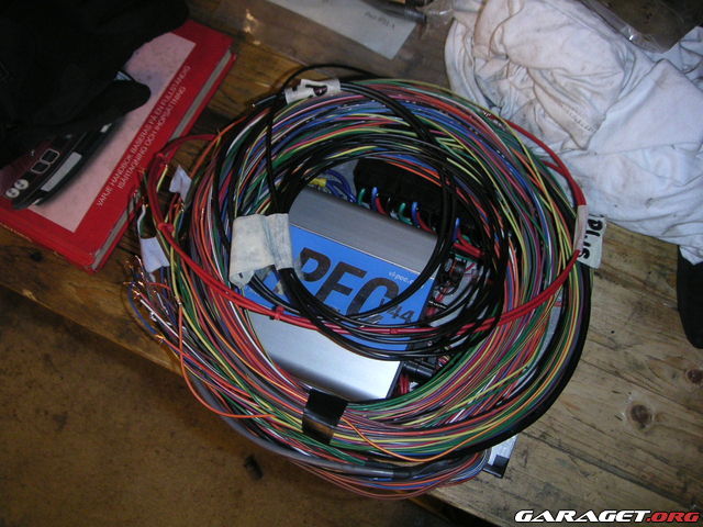

Sen fortsatte jag och viktor med att klippa upp original elhärvan till motorn och började sålla ut de som inte behövdes;)
https://www1.garaget.org/gallery/archive/60332/624138_zvgmsr.jpg
fanns ju några att välja bland wink
https://www1.garaget.org/gallery/archive/60332/624141_v5yfdz.jpg
Fick bort en hel del.smile och det ska bort några till, sparade bara sånt som kablar till generator och och startmotor, triggergivare sen oljenivågivare och oljetrycksgivare, vattentemp, varvräknare, mm till instrumenthuset.
Sen när man fått bort de mesta så ska det i en till kabelhärva från vipec sprutet;)

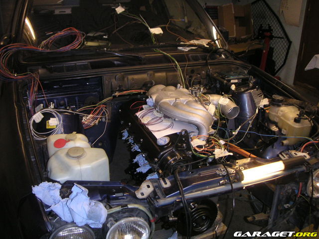

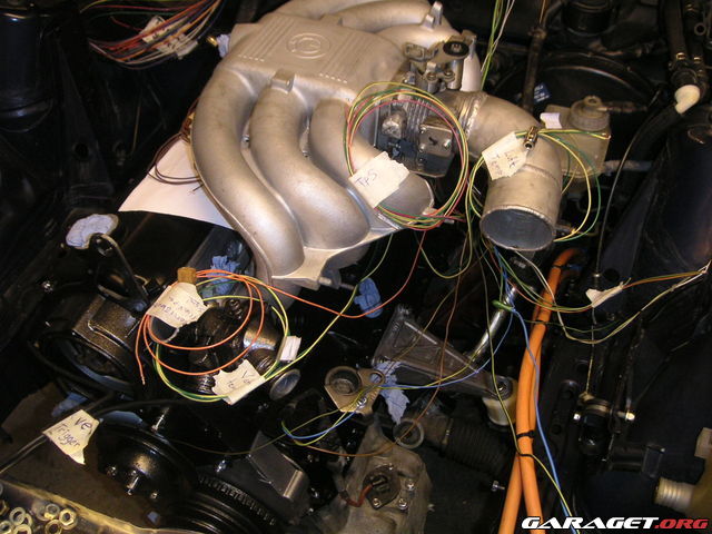

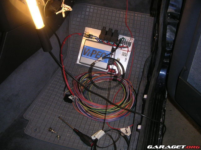

Blev en hel del gjort idag.smile Jag monterade termostathuset provisoriskt och lånade ett insug av Ragnar som jag också monterade provisoriskt utan packningar. Även spjällhuset kom på plats med den "nya" spjällägesgivaren (TPSen). Sen plockade jag isär spridarbbryggan och kikade hur jag skulle göra kabeldragningen och där har jag inte någon riktigt bra lösning hur jag ska få till det snyggt:S men jag vet ialf hur det ska kopplas då spridarutgångarna ska seriekopplas 2 och 2 medans 12v ska till alla, parallellkopplas då till 3 st. kan visa mitt hemmgjorda schema sen.wink Sen stökade jag vidare med att sortera ut och märka kabelhärvan och det kändes som jag kom rätt långt, jag redde ut rätt många frågetecken så det känns riktigt bra! fortsätter i garaget imorrn. Go natt!
https://www1.garaget.org/gallery/archive/60332/625958_guhg85.jpg
så här ser kabelhärvan ut efter att jag kopplat reläer och säkringar m.m. Den hamnar vid handskfacket, med samma skruvar som originalboxen satt i.smile
https://www1.garaget.org/gallery/archive/60332/625961_bz8kdu.jpg
Snart på plats, glömde ta bild när det var klart, ska visserligen kopplas in några kablar sen ändå bl.a till elfläkten. får ta någon bild imorrn..
https://www1.garaget.org/gallery/archive/60332/625964_hdaq32.jpg
färdigt med de kablar som ska till och från spridarna, men sen ska de kopplas sins emellen så jag ska fundera ut något som kan se vettigt ut, jag ska ju ha nya kontaktstycken till spridarna som jag ska pressa och löda så jag kan nog inte använda original bryggan. Kanske blir krympslang eller vulktejp, jag får se.
https://www1.garaget.org/gallery/archive/60332/625968_jpikfs.jpg
det mesta färdigt på ena sidan motorn;) kablar till vattentempgivaren, lufttempgivaren, TPSen, varvräknare, triggergivaren.smile
https://www1.garaget.org/gallery/archive/60332/625973_lm4pe1.jpg
helhetsbild.smile nu börjar det bli ordning.wink
