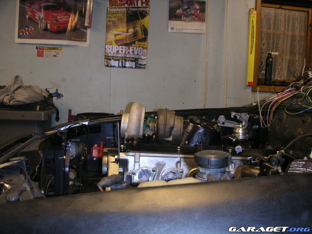

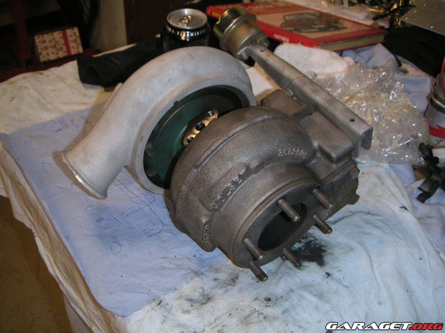

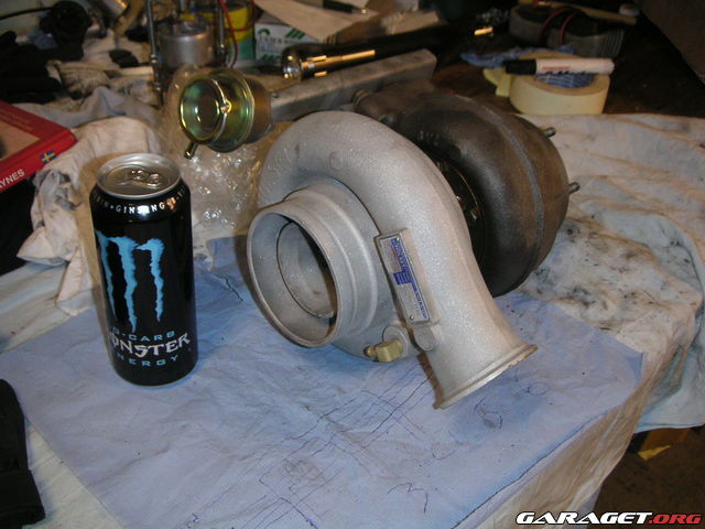

just det! jag hämtade ut turbon:) hx40 med t3 fläns och 16cm2 avgashus.
https://www1.garaget.org/gallery/archive/60332/628483_nbnw83.jpg
jag kommer byta kompressorhus med Ragnar då han har lånat mitt som är polerat;)

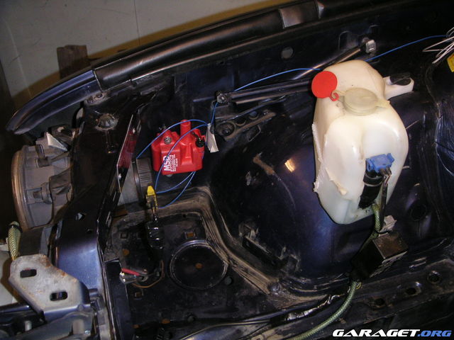

monterade msd spolen dagen innan. tror det kommer bli bra, inte så lång kabel till fördelaren därifrån, och inga signalkablar i närheten som kan bli störda:) sågade även isär spolarvätskebehållaren och behöll endast den lilla, tror andå inte att den får plats där när turbon lommer på plats men det bblir ett senare bekymmer.

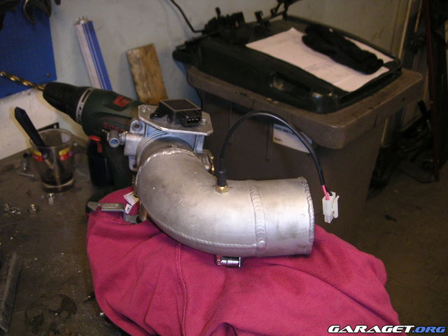

provgängade lite för att kolla om jag hade någon gängtapp för lyftempgivarn, trodde det bar 1/8 tum men det visade sig att den var vääligt lika men inte riktigt, rätt storlek men gängor var snarlika, någon vet vad det kan va?
https://www1.garaget.org/gallery/archive/60332/628492_6p4l4j.jpg

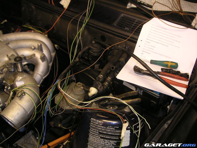

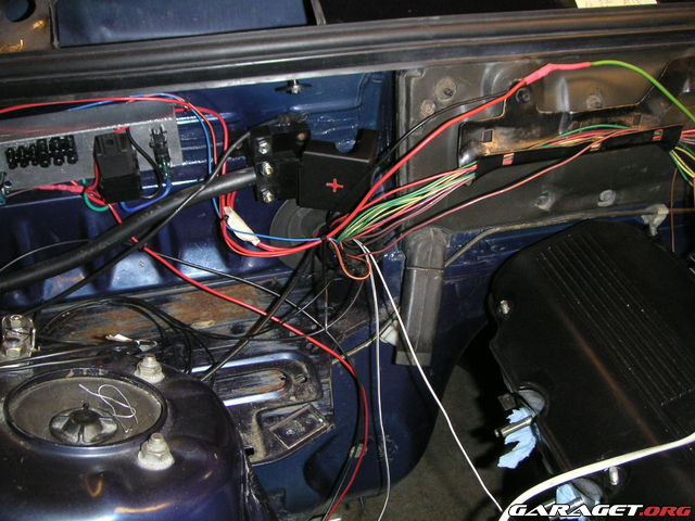

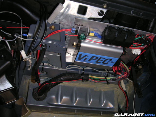

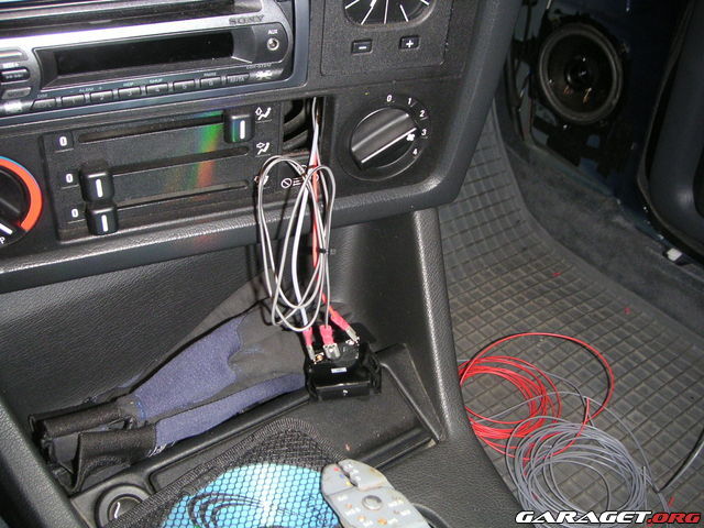

Under instrumentbrädan, där handskfacket satt. ser lite rörigt ut:S men bara det fungerar sen så.smile
https://www1.garaget.org/gallery/archive/60332/628493_te8ju6.jpg

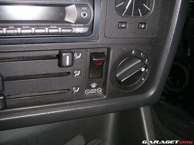

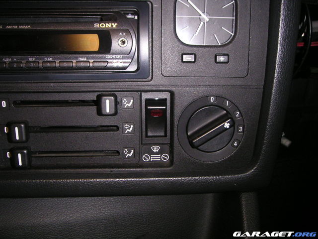

drog även kablar till en strömbrytare för "laddtryckskurva 2" som det heter.wink ifall det blir att man har 2 olika mappar. Jag hade tänkt så om allt fungerar i bromsbänken och man har tid för det, så skulle jag vilja ha en mapp med full mos och en mapp med progressivt laddtryck så man får en stegrande effektkurva hela vägen mot varvstopp eller nästan ialf, då inte med samma topp effekt men en betydligt mer lättkörd då jag vill kunna köra lite konbana m.m.
https://www1.garaget.org/gallery/archive/60332/628495_a6qq6z.jpg

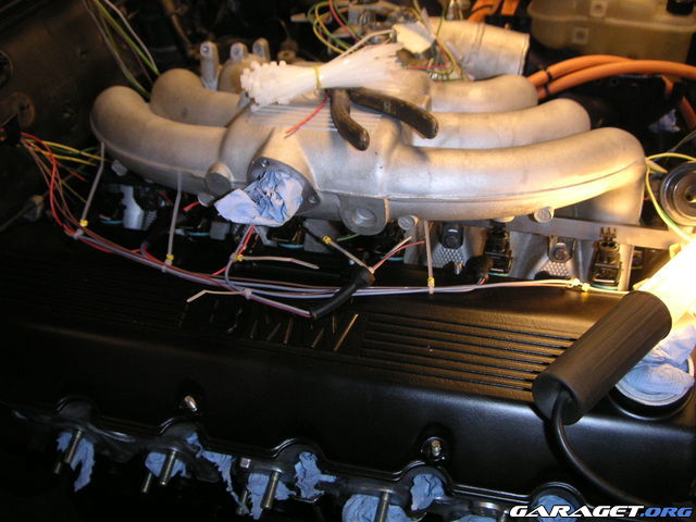

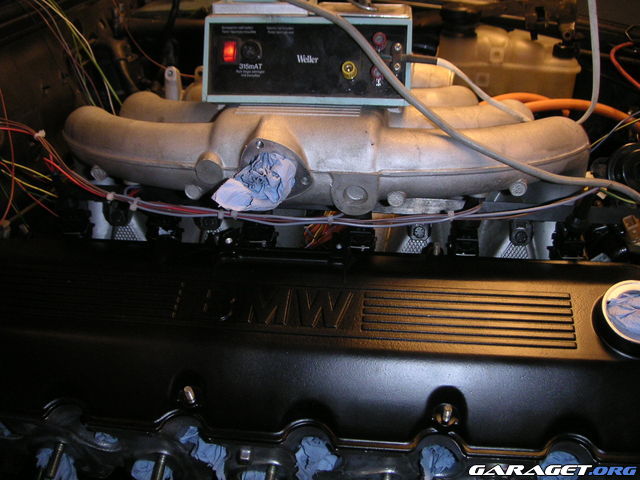

har hänt lite grann igen, fortsatt med inkopplingen av sprutet och det har gått rätt bra hitils, verkar inte vara några problem, tar tid men det gäller å tänka till så man inte gör bort sig bara.wink inte så mycket å se men har några bilder ialf.
https://www1.garaget.org/gallery/archive/60332/632525_4lyzk5.jpg
fixat rätt längder till spridarna, bara pressa å löda kvar där. jag började med spridarna och det var det bökigaste men blev ok.
https://www1.garaget.org/gallery/archive/60332/632528_6l85vo.jpg
så blev det, ska tejpa med vulktejp sen men jag får se om det blir innan uppstart eller efter, ifall det måste felsökas så är det röv om det är tejpat.

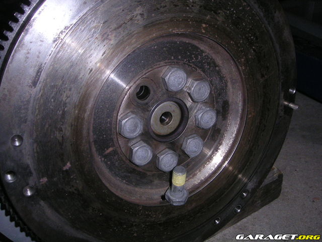

Fick mina nya svänghjulsbultar som Ragnar hämtade åt mig på bmw.smile

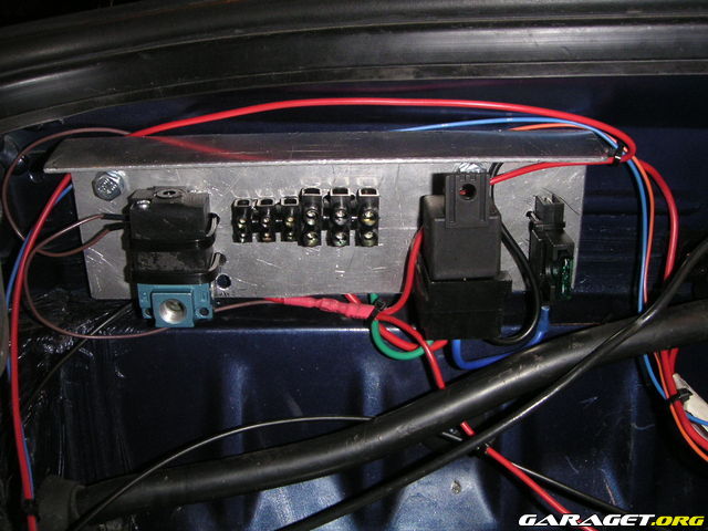

https://www1.garaget.org/gallery/archive/60332/635422_v62v1t.jpg

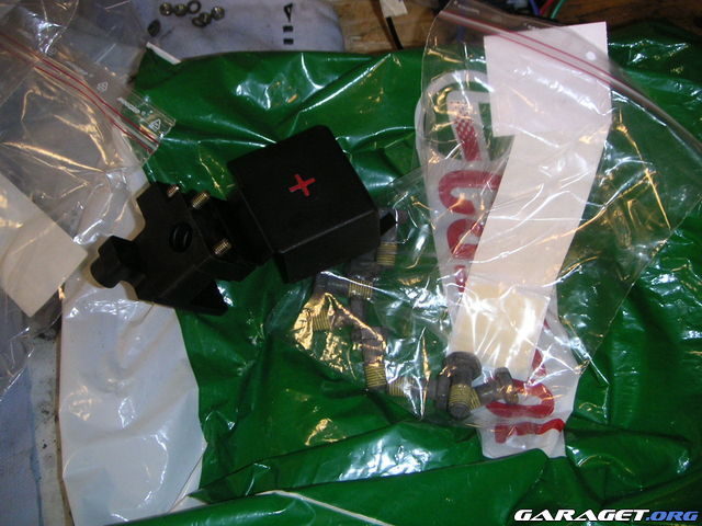

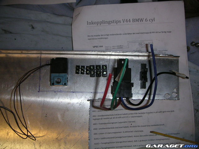

gjorde en plåt där jag kunde sätta relät som jag missat å montera, fick inte plats vis dom andra för det blev för trångt.hmm rätt tråkigt då det kommer bli svårt att dölja kablarna.. men det blev bra att jag kunde sätta laddtrycksventilen där ialf.smile

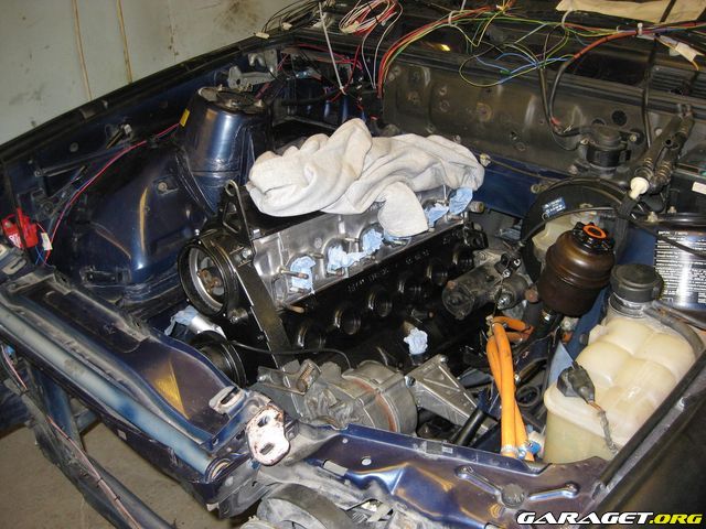

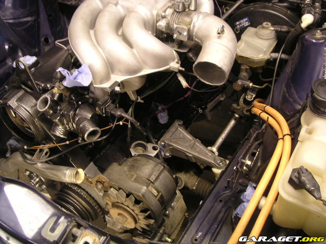

monterade generator och servopump. jäkligt sunkiga men jag har inte haft tid och lust å snygga till det. rätt svårt med..
https://www1.garaget.org/gallery/archive/60332/635436_ye1a5z.jpg

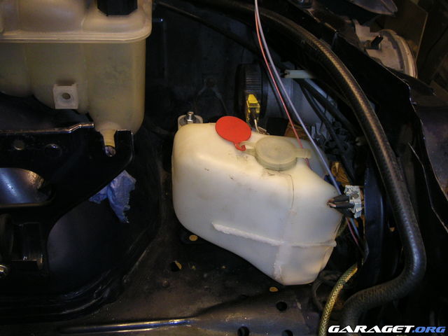

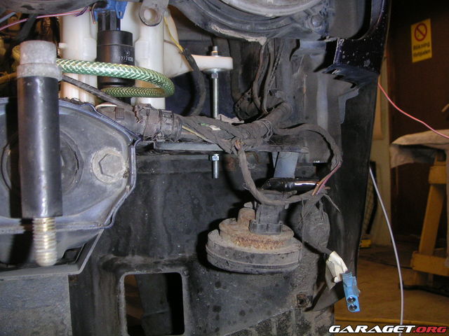

flyttade spolarvätskebehållarn till andra sidan där det fanns gott om plats där ABSen sitter på de som det finns på. bara till å skarva kablarna och tog gängstång med brickor och drog igenom ett befintligt hål, jäkligt smidigt. dålig bild!

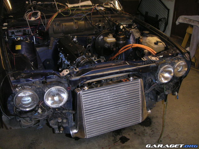

blev lite gjort i garaget idag med.wink märkte och la upp kabelhärvan på rutan och plockade bort insug och generator mm så jag bara kan lyfta ur den direkt på söndag!smile

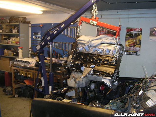

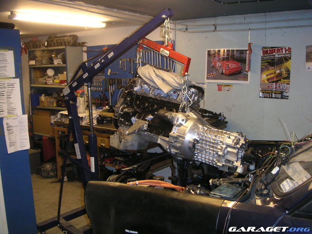

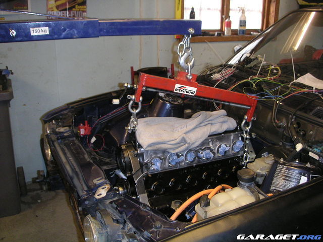

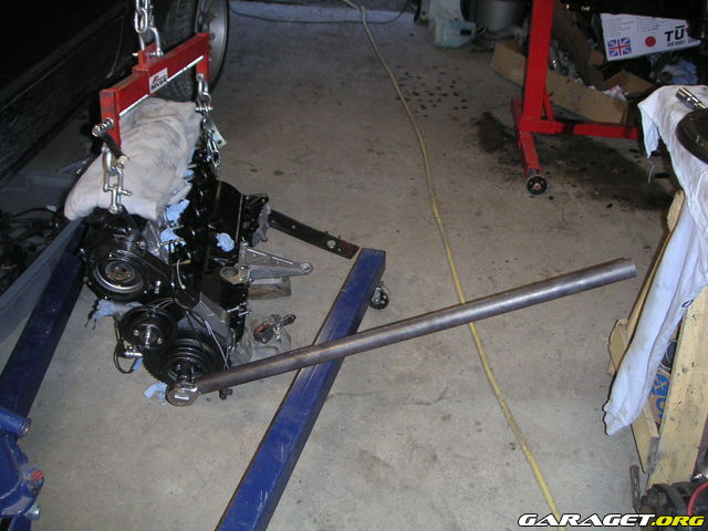

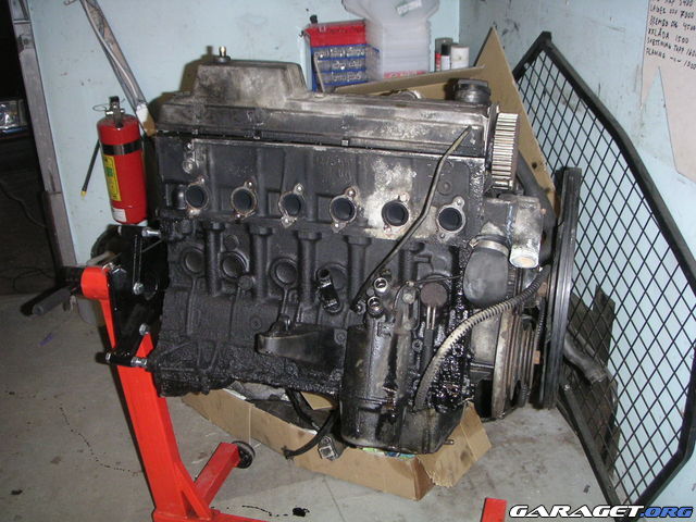

ikväll löfts motorn ur och jag drog åt storbulten ifram som sitter i veven. lång förlängare och loctite så nu sitter det!wink sen monterades svänghjulet och nya 618 tryckplattan och sintern. passade in lådan med så det är bara till å dra fast tryckplattan och montera på lådan imorrn.
https://www1.garaget.org/gallery/archive/60332/639892_878zk5.jpg
ska ur.
https://www1.garaget.org/gallery/archive/60332/639893_5qnyme.jpg
https://www1.garaget.org/gallery/archive/60332/639895_7vr47n.jpg

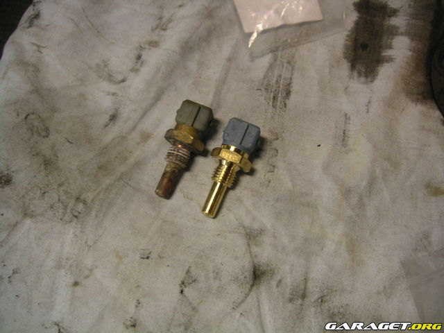

böt till ny vattentempgivare, den gamla va lite risigare! bytte även termostat.
https://www1.garaget.org/gallery/archive/60332/639896_td0ktp.jpg
dragit bulten!smile

nya svänghjulsbultar monteras och dras med moment.
https://www1.garaget.org/gallery/archive/60332/639900_s3hr54.jpg

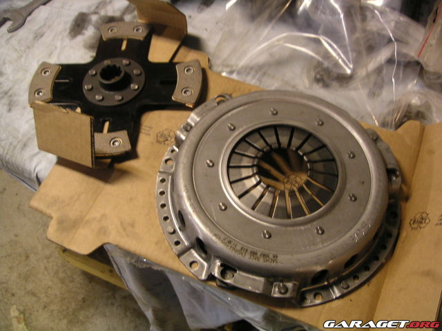

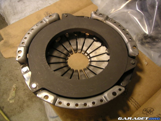

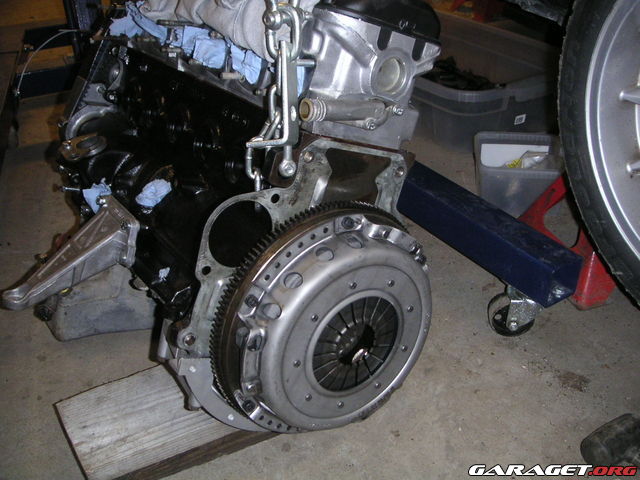

618 tryckplatta och 4pucks sinterlamell
https://www1.garaget.org/gallery/archive/60332/639902_x5slwb.jpg
igen.
https://www1.garaget.org/gallery/archive/60332/639903_x7n4xz.jpg
monterat

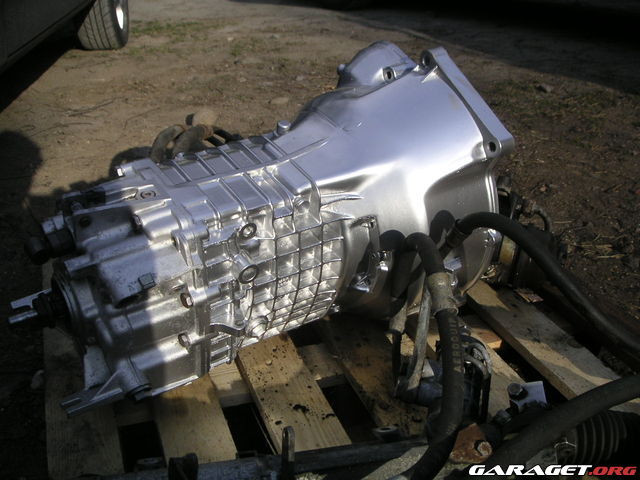

Lådan som ska på..

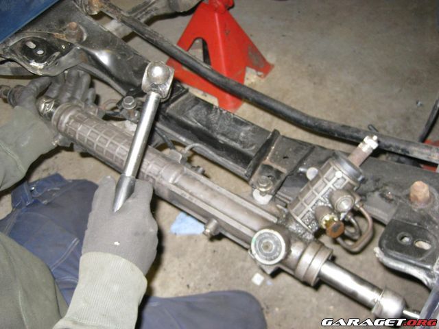

https://www1.garaget.org/gallery/archive/60332/644258_m8c8pq.jpg

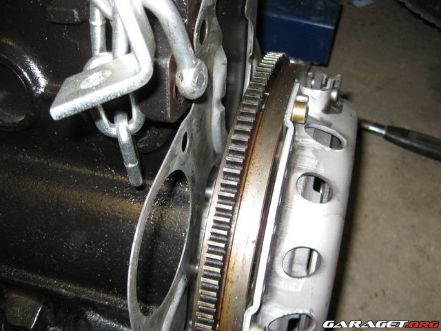

här syns startkransen som pressades några mm.. fick använda original skruvarna istället. de nya jag hade raggat tag på var lite för långa .hmm men det var bara å slå tillbaka.
https://www1.garaget.org/gallery/archive/60332/644267_4obsl5.jpg

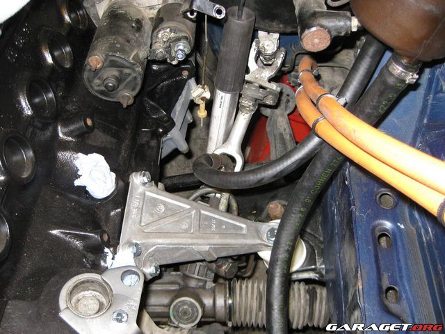

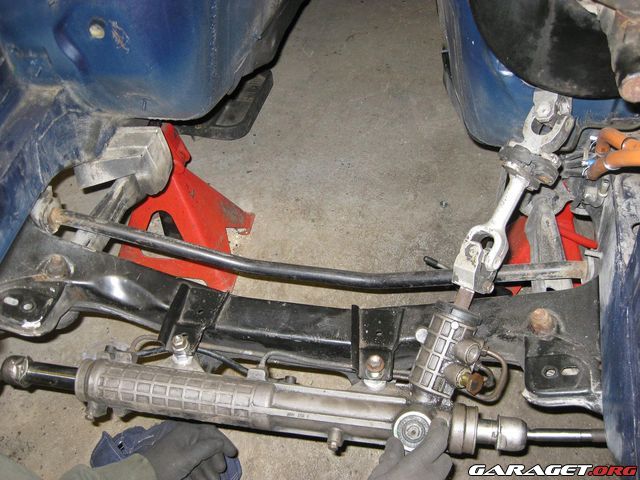

masserar lite med slägga.wink nä men e36 styrväxeln passade förvånadsvärt bra! behövde borra upp hålen en aning till bulten sen behövdes det en distans på ca 13mm men det fungerade bra med en större mutter vid bultarna som satte fast hela styrväxeln i framvagnsbryggan. Sen fungerade det med e30 servo prylar till resten som jag tog från viktors 324.
https://www1.garaget.org/gallery/archive/60332/644273_su7vju.jpg
e36 styrväxeln på plats! betydligt färre varv än original! e30 utan servo som jag hade har 4,75 varv från ände till ände, e30 med servo har 4, och med den här hamnar den strax över 3 varv. men man kan vrida hjulen längre än original, ända tills det tar i hjulhusen så man skulle igentligen montera ett stopp men jag får se hur det blir med det.

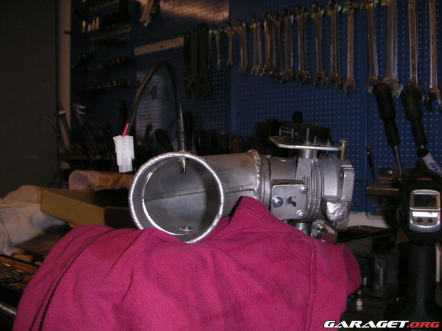

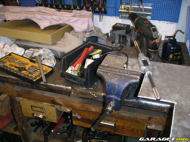

gängade hål i insuget för mapsensor och dumpventil.
https://www1.garaget.org/gallery/archive/60332/644296_8h3zrr.jpg

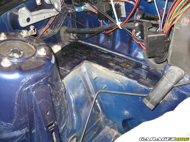

jag och viktor kapade bort batterihyllan.

monterade i motor och låda igårkväll. även generator och sevopump är på.
https://www1.garaget.org/gallery/archive/60332/644304_4isy39.jpg
fick bocka rören till styrväxeln då det inte passade riktigt, anslutningerna sitter på fel sida mot original. men det kommer funka.

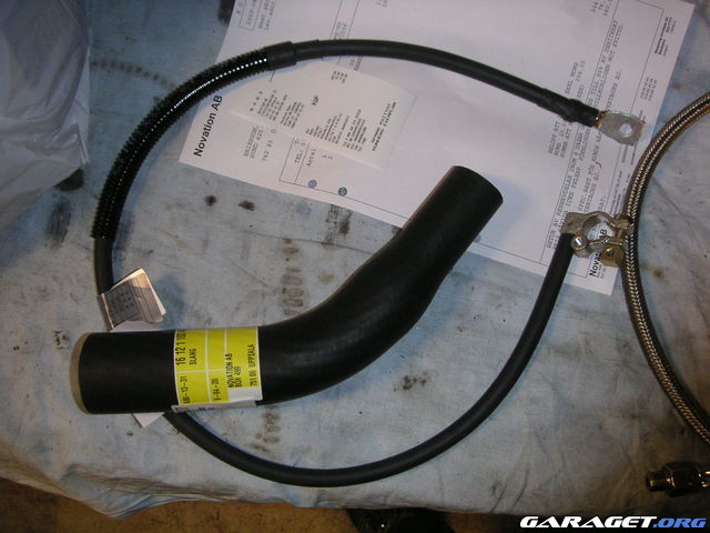

va in i veckan till bmw och köpte ny slang till påfyllningen till tanken och nya strömkabel till starmotorn med plinten till strömkabeln som kommer från batteriet..
https://www1.garaget.org/gallery/archive/60332/645865_zyx08q.jpg

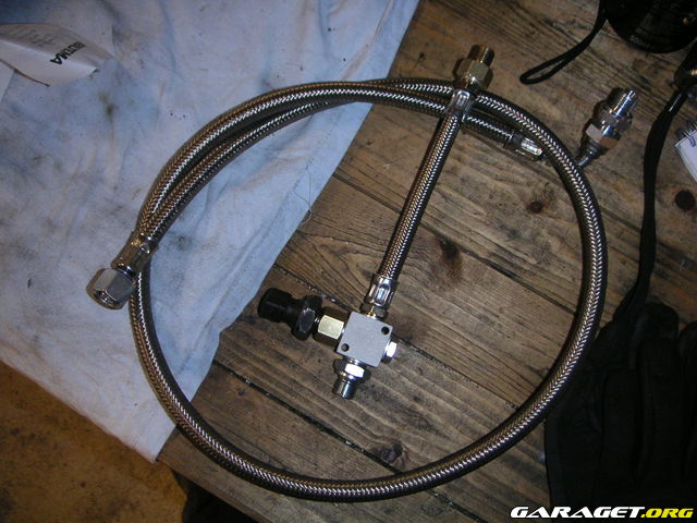

va även in till slangservice och fick till en bättre lösning för grejjern till oljan till turbon, slipper t-korset mm. har även uttag nu för en extern oljetrycksgivare som pluggatt tillsvidare.

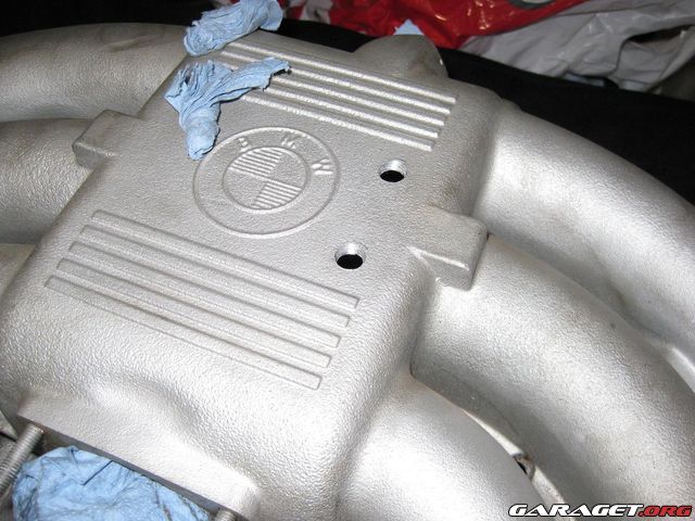

monterade nylackade insuget idag och det verkade lovande tills sissta muttern skulle dras åt så blev det gängpajj!mad fick plocka av skiten igen och som tur va hade muttern skurit på pinnbulten och gängorna i toppen klarade sig hyffsat som tur va!! tog och gjorde rent med gängtapp så det blev bra tror jag. snodde en pinnbult från en skrotad topp som låg, och monterade med locktite, så imorrn blir det nya försök med insuget.wink sen började jag med tanken och gjorde den ren invändigt och fixade till så det bara är till och silicona och skruva igen "locket" till pumpen imorrn.cool
kommer kanske lite bilder då! hejs!
